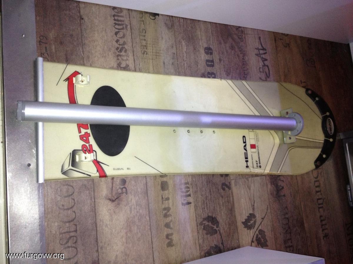

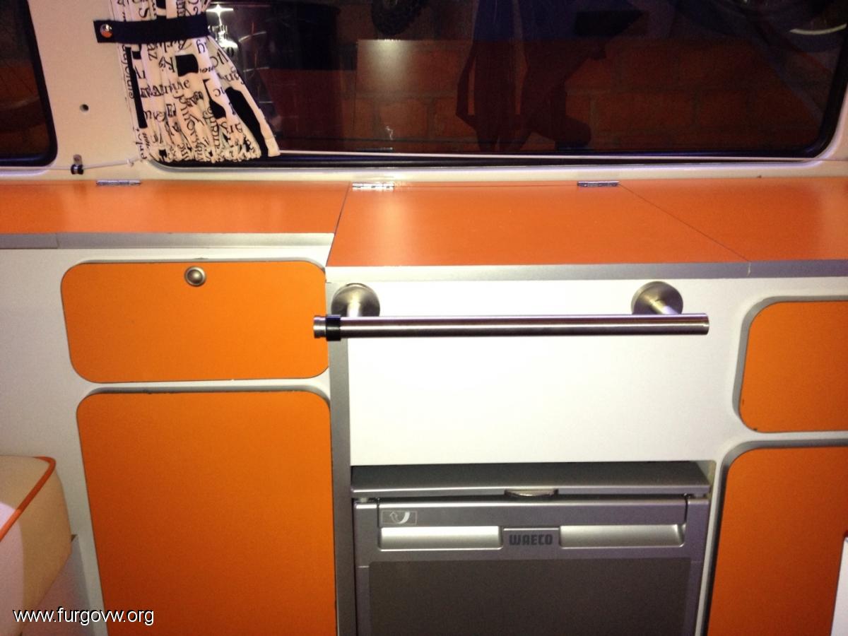

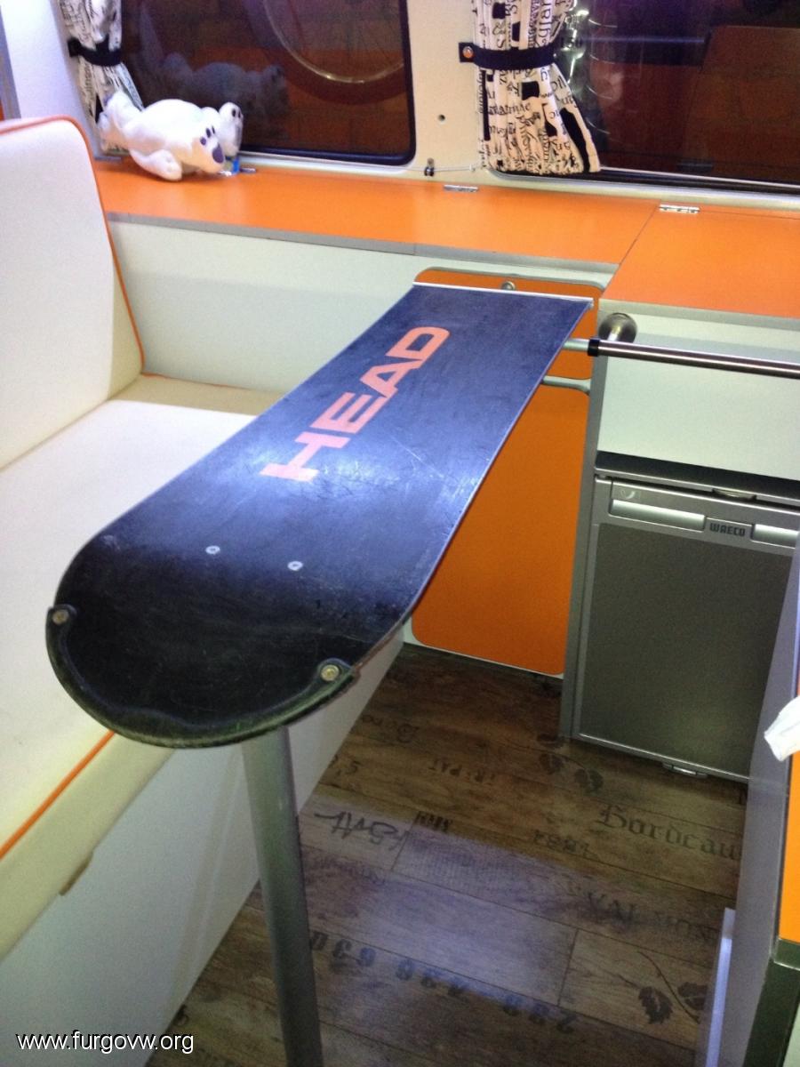

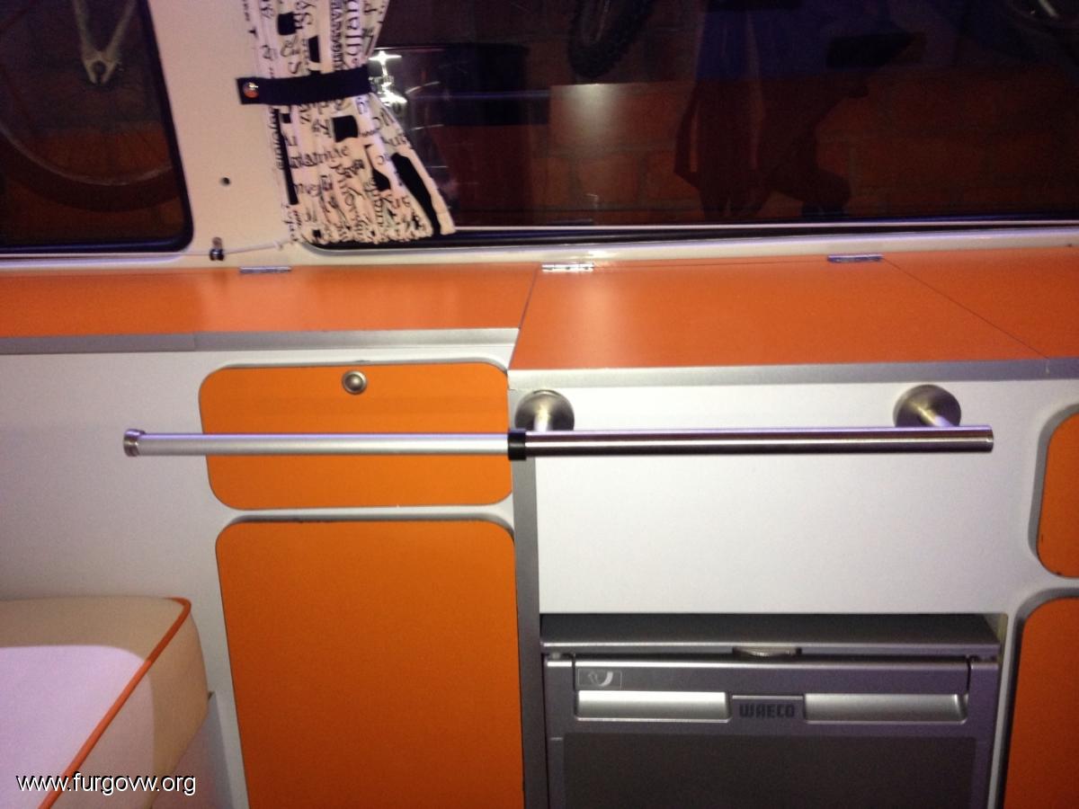

He terminado la mesa interior, hecha con una vieja tabla de Snow, a ver que os parece.
Se sujeta con un extensible "escondido" en el interior de un toallero de baño
La pata de la mesa se pliega quedando una mesa pequeña que cabe en el arcón de debajo el asiento trasero
