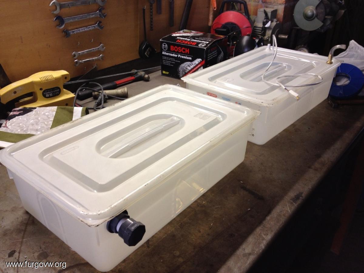

Los depósitos de aguas sucias y limpias, son cajones de estos de plástico para guardar cosas?

Los depositos son tipo "tuperware" bastante estancos y para evitar que salga el agua le coloqué silicona en todo el perimetro. No recuerdo el precio pero fue una solución muy económica.

O sea que son artesanales? Si lo entendido bien, compraste los cajones y lo otro a parte, y tu lo montaste.

Yo esos depósitos los pintaría de negro (unas cuantas manos) con una buena capa de imprimación antes, de esta forma no entrará el sol y el agua no se pondrá mala. Yo lo tengo así, compré imprimación negra y luego le metí unas manos de pintura negra y queda muy disimulado en los bajos.

Correcto Fandela T3 -> construcción artesanal, veremos el resultado  .malabares
Corredor -> totalmente de acuerdo, la verdad es que está en planning de las mejoras a acometer, e incluso he pensado de aislarlos mínimamente.
