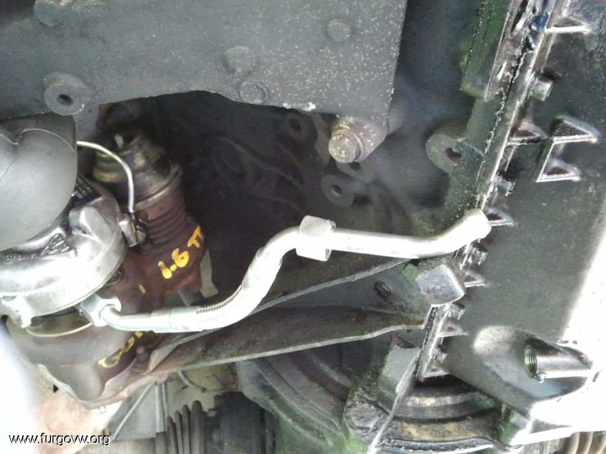

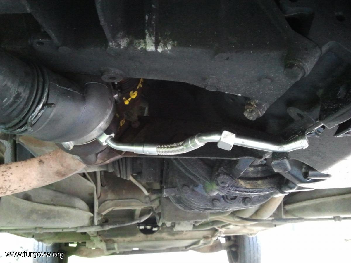

YaVWis
Bueno ahí van un par de fotillos de lo que al final nos hemos encontrado. Lo solucionaré haciendo un apaño con otro tubo que me traía el turbo del golf 1,6 td que le monté. Cortaré y soldaré para dejarlo a medida para que me dé el largo y de ese modo conectarlo correctamente al cárter.
Y otra..
