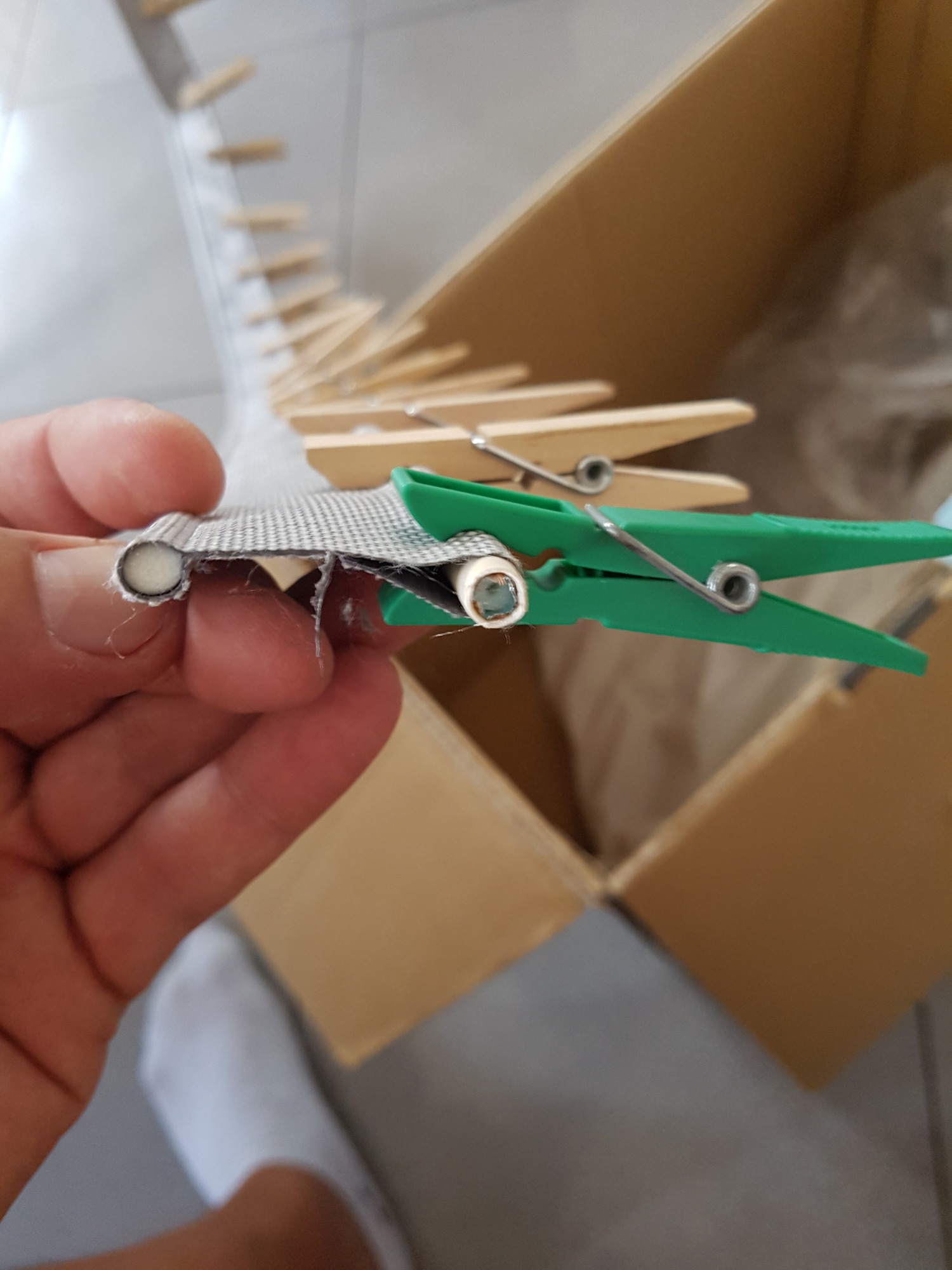

Para hacer el burlete que va por dentro de la guía de la furgo y hace de unión con el avancé, puedes utilizar un cable de antena de TV de los chinos (de los más baratos) cosido a la tela del avancé. Adjunto una imagen para intentar explicarlo mejor:

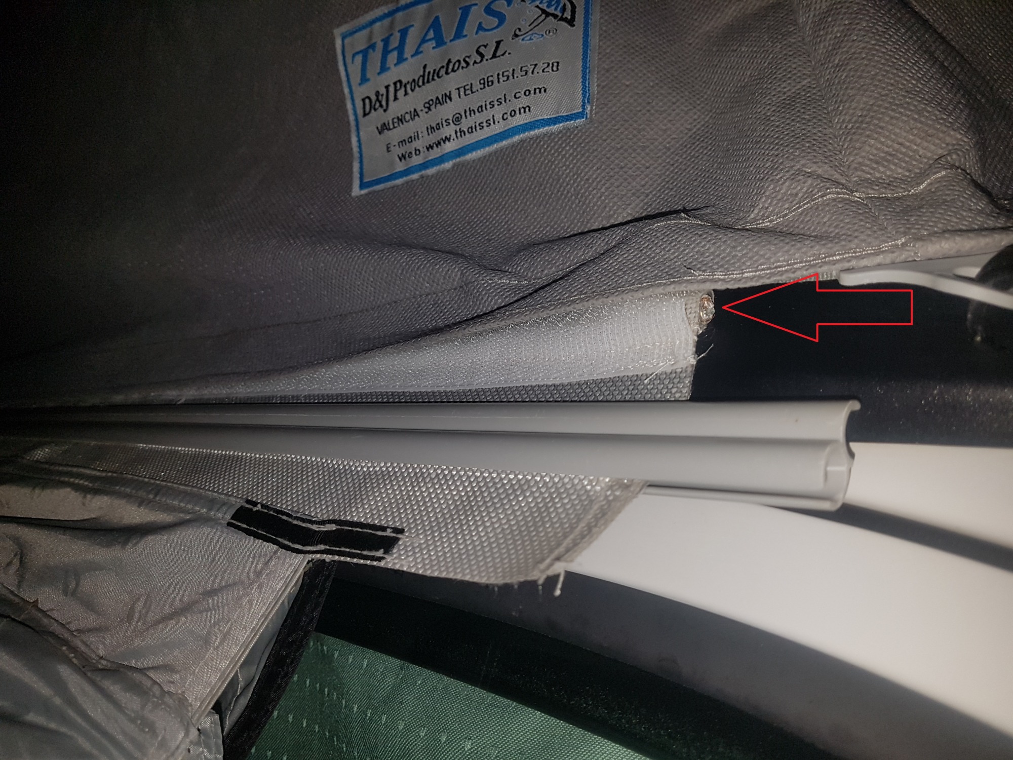

Un kit conector para poder desconectar el avancé de la furgo sin necesidad de desmontarlo y unido con un velcro a una funda para el techo elevable thais. Adjunto enlace del KIT CONECTOR AVANCE CAMPER GUIA DE 6 A 6 CM, https://www.muchocamping.com/kit-conector-avance-camper-6-6
Compré un kit conector conector de 6 a 4 mm y necesitaba 6 mm de diámetro para que no se saliera de la guía, para solucionarlo usé el cable de antena y funciona perfectamente. El kit lo usamos para poder desplazarnos con la furgo sin necesidad de desmontar el avancé.

Primero desenganchar la tela con unas alicates y mucha paciencia, fijar cable de antena con un buen adhesivo y coser a maquina para que quede bien fuerte.

Gracias Sinnerman. Lo miro ahora mismo.
