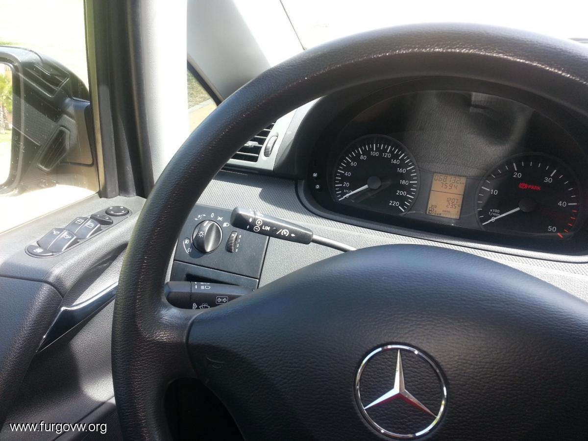

Sí, es de "palanca". Es tal cual el que viene en la página 206 del manual de instrucciones y va situado encima del intermitente y como yo llevo bajo el volante me queda muy a mano y como todavía no estoy acostumbrado ya he tocado uno en vez del otro. Que te paso? empujaste uno con demasiada decisión creyendo que era el otro?

a mi me costó hace un mes 250 € en la mercedes de Sevilla, y lo utilizo muchísimo, pero el limitador de velocidad no. Yo al principio también lo confundía con el intermitente, igual que cuando cojo el Altea le quiero quitar el freno de mano al lado del volante  .confuso2

Si, es una vito 113 de oct 2010 y no cambiaron pedal ninguno, solo pusieron palanca, carcasa volante y reprogramaron la centralita con el codigo del tempomat, se desconecta si empujo la palanca hacia delante, si piso embrague o freno y si acelero pues la furgo acelera...yo creo que vienen preparadas solo para montar, enchufar y programar ya que de mano de obra llevaba una hora.
