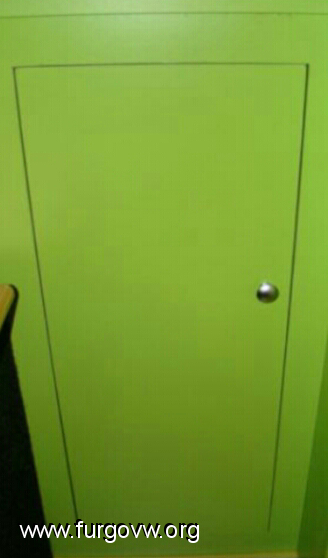

Hola,
Tengo una duda con las puertas.
¿que ventaja tienen las puertas tipo camper ,  frente a unas que no sobresalen?
Lo que llamo tipo camper
Las que no sobresalen
Las tipo camper, parecen más incómodas para meter y sacar cosas, pero las ponéis casi todos.
Gracias y saludos
ESERO
Una de las mayores ventajas es que se aprovecha el material, osea la pieza que quitas se repasa un poco se cantea y la goma cubre esa ranura, las que van sin sobresalir si cortas bien te valen para cubrir el hueco, pero sin cantear no tapa posibles fallos ni la ranura que te queda. Las sobrepuestas enteras sin goma necesitarías otro material ya que el corte no cubre.

Es que me gusta más estéticamente, las que no sobresalen o las persianas.
Realizare pruebas con madera mala para ver si atino con el corte.
