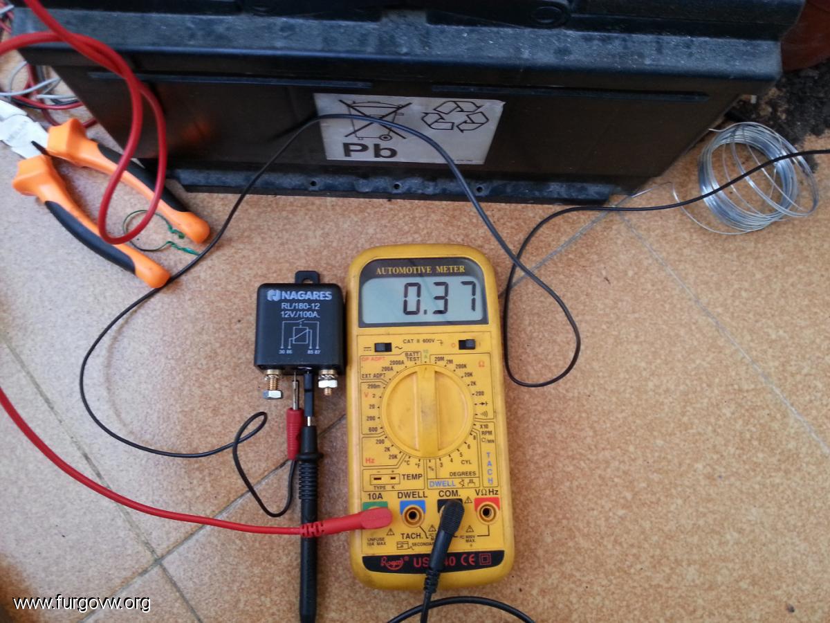

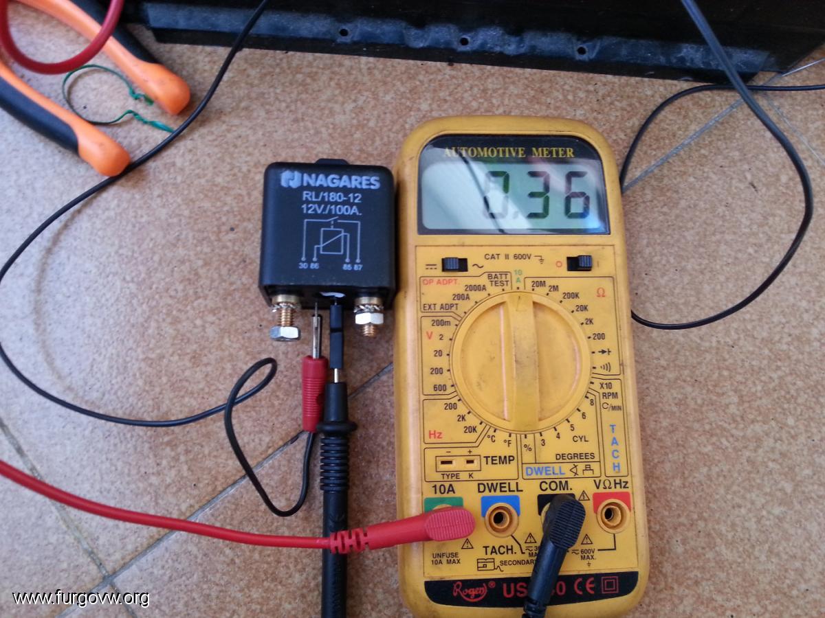

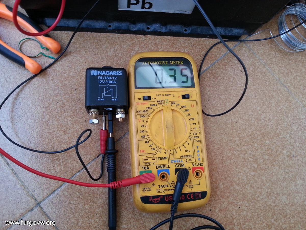

rafiki-san
bueno , lo prometido es deuda , aqui estan las fots de las pruebas del relé
al principio marcaba 0,37 y despues se a quedado en 0,35 amp , a ver cuato marco el otro cuando lo consiga

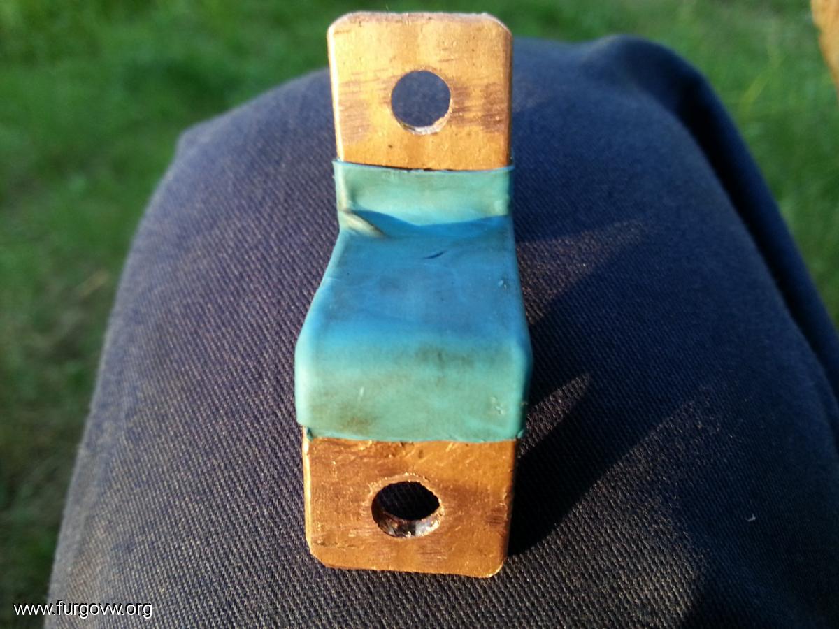

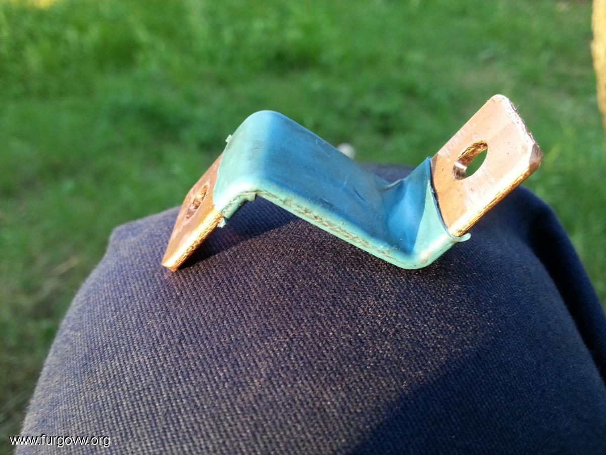

rafiki-san
aahhh , y aqui una pletinita hecha con un tubo de cobre  , el termo lo puse despues de doblar y no queda bonito , pero bueno puede servir para hacer una buena conexion
lo que no es imprescindible , es superfluo...
alcasa
Buena rodilla la tuya  ;D
pues ya verás que gran diferencia de consumo con el relé pequeño
