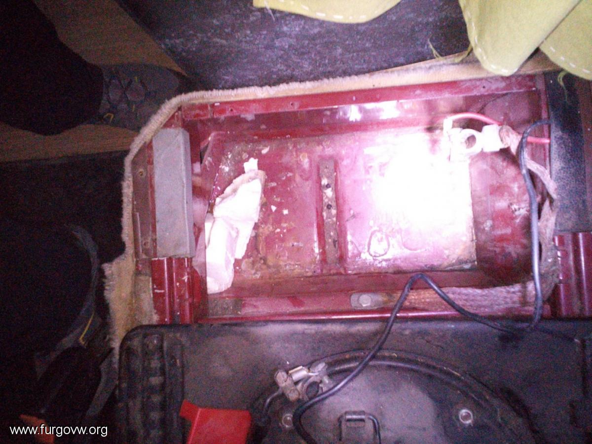

Tengo una duda: Desmonte la bateria auxiliar de debajo del asiento, porque estaba muerta, y ahora que he estado buscando info para pasarla a la zona del motor, me doy cuenta de que el cable rojo con mas conexiones estaba conectado al borne negativo, y el cable negro que parace llevar un fusible al positivo.
¿Esto no tendria que ser al reves?
¿Si lo conecto mal, que puede pasar?
Por otro lado, me acabo de dar cuenta, de que con la bateria auxiliar fuera, sigue funcionando la luz de encima de la cocina, y esto me hace pensar que: o no tengo rele separador, se ha roto el rele, o hay algo mal montado.
¿Alguien sabe si estas furgos lo llevaban?
¿Donde deberia estar montado?
Gracias por adelantado.
