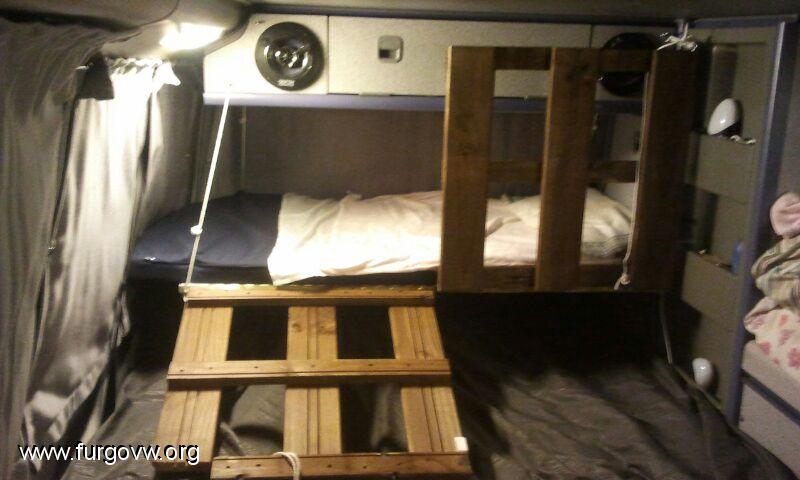

Pues os presento mi último brico, una litera colgante para bebé; cuando hace frío y no quieres levantar el techo, para no dormir los tres apretaditos se me ocurrió esta solución.
Para hacerla sólo necesité:
1 tablero de 105x60
1 bisagra piano
1 rollo de cuerda nylon de 4mm
2 losas de madera de jardín
1 imán
2 ganchos en forma de S

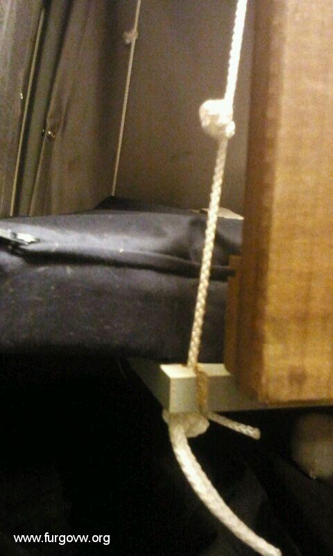

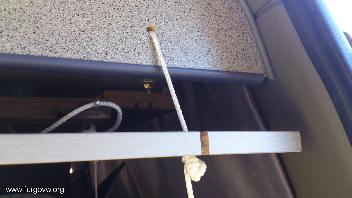

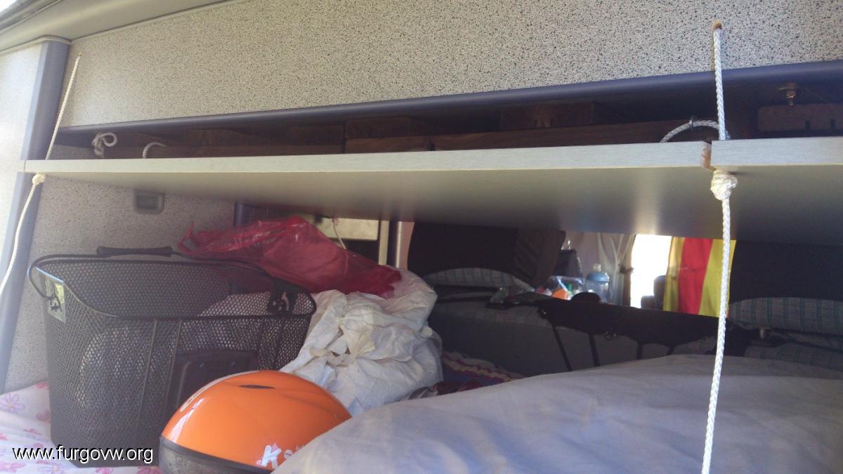

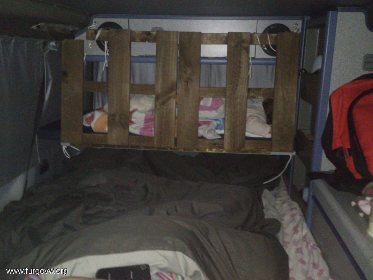

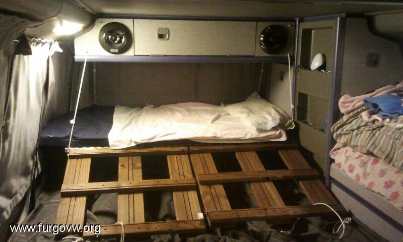

El funcionamiento es muy fácil: cuando está recogida (arriba), se meten en las hendiduras los nudos superiores, y cuando cuelga, los nudos inferiores. No hay mas historia.

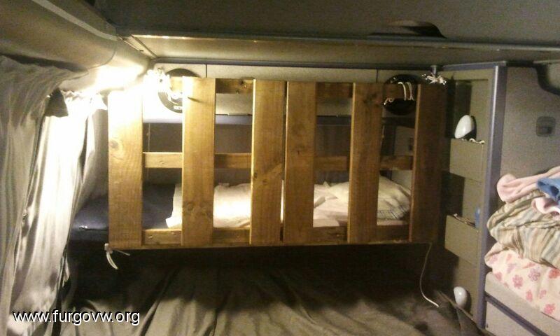

Para poder tener acceso a nuestro/a hijo/a, hacemos un corte a la bisagra para que una de las losas pueda bajar, y cuando estan las dos arriba, se aguantan con el iman y un trocito de cuerda con un ganchito.
No fotografié todo el proceso, pero viendo estas fotos se vé lo facil que es hacer algo semejante (todo se puede mejorar)

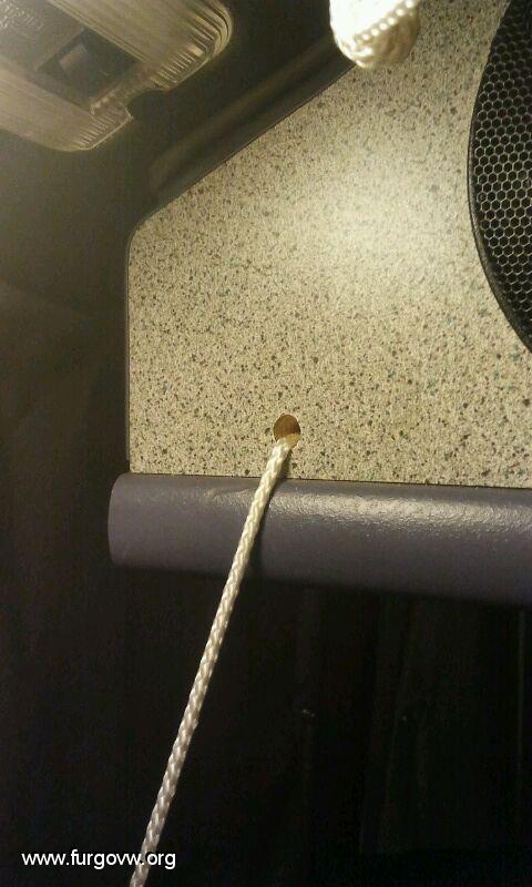

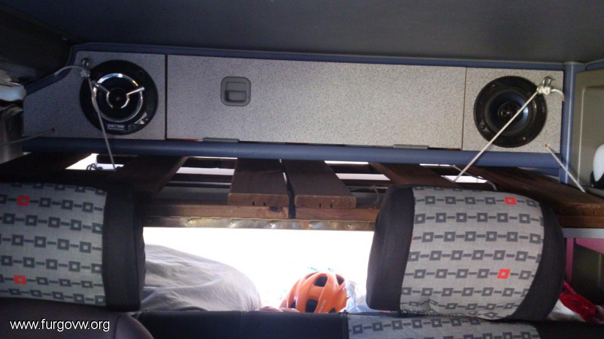

Por dentro del armario superior, las cuerdas tienen unos nudos que impeden que se salgan por el agujero.
A las losas de madera le quité un par de listones a cada una para que no quedara tan cerrado.

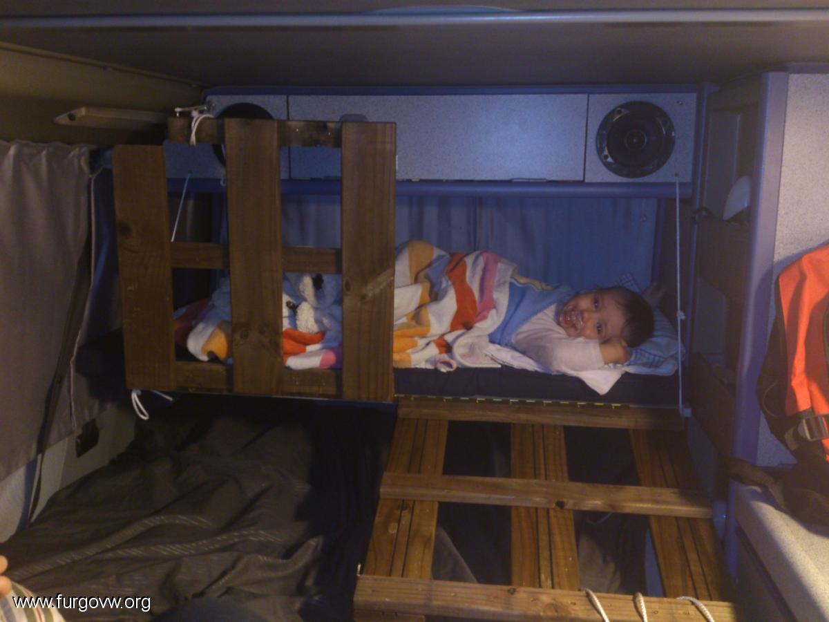

Una vez montada la camita, le pongo el colchón que tengo del parque de viaje de la niña (120x60).
Le puse unos cáncamos pequeños arriba que son los que me serviran para que las losas de madera no caigan, con un gancho y un trozo de cuerda las engancho ahí, y luego me sirven tambien cuando tengo la litera recogida para tibarla fuerte hacia arriba y que no cuelgue y no se mueva.

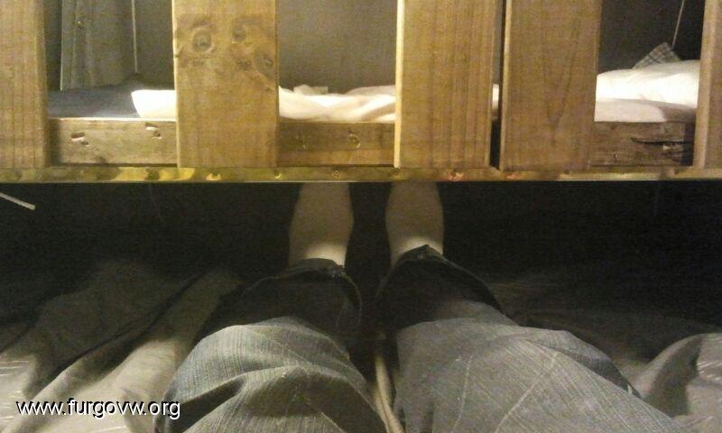

No olvidéis calcular lo que os miden los pies, para que os quepan debajo
Fácil de poner y quitar, práctica y económica. Eso si, no tendremos acceso al armario trasero hasta que la desmontemos, a no ser que tengais puerta corredera o de persiana, entonces no habría ningún problema de acceso.
Bueno, ahí os la dejo, espero que a alguien le sirva.

La verdad es q. lo tiene todo. Y lo más importante: la criatura está siempre con vosotros. Muy bien resuelto.
