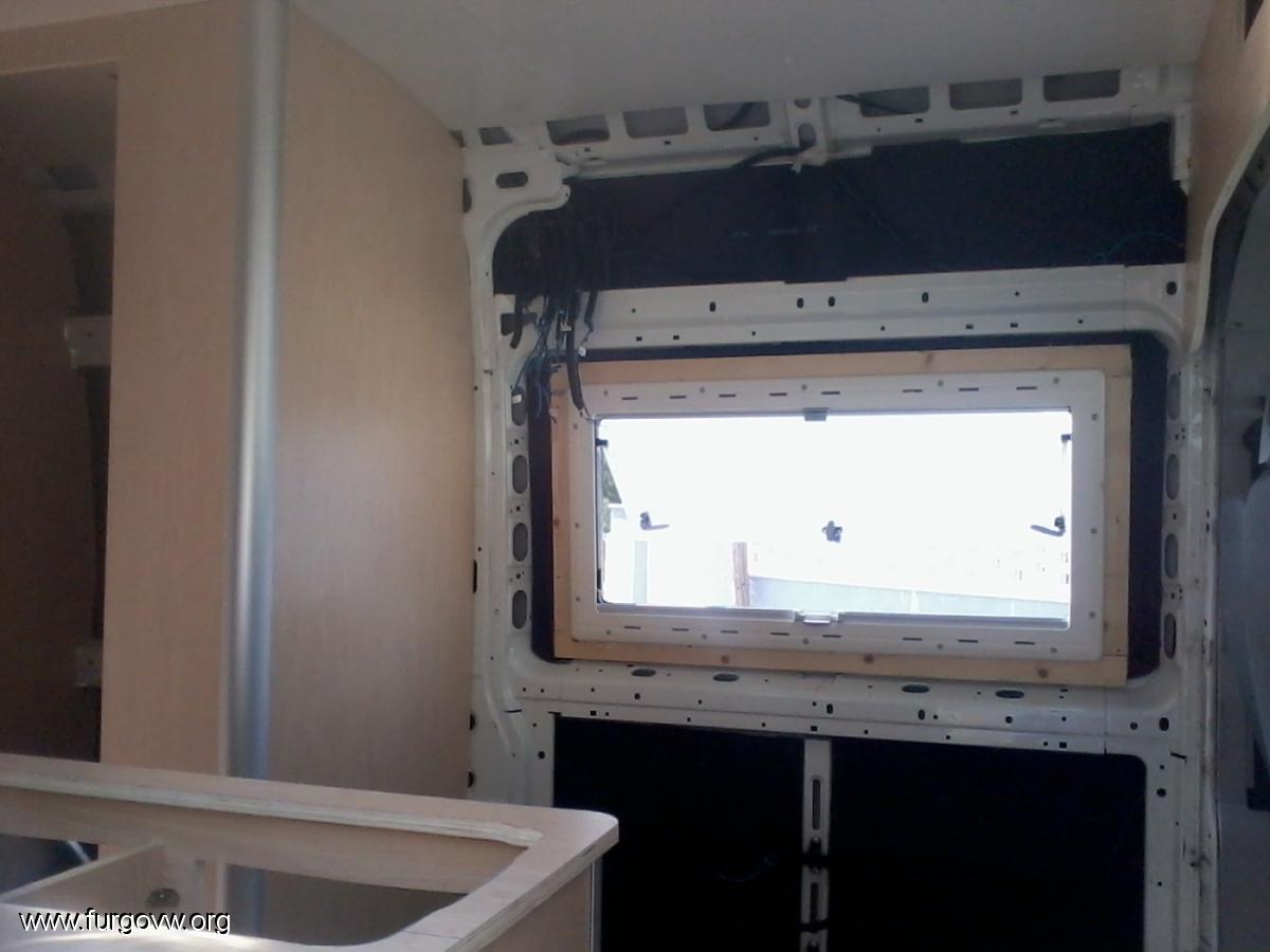

Cita de: draguan en Junio 20, 2013, 14:18:16 pm
eso ws un refuerzo, no es ni una biga ni un montante, lo puedes quitar porque la unica funcion que hace es sujetar la chapa para que no cimble, pero tienes que tener en cuenta que despues de montar el casette debes comprobar  que la chapa no cimble demasiado, puss lel vano  que deja es muy largo
ok esta claro y si lo quito y la corro  lo sordo de nuevo  unos centimetros sera buena idea como lo ver para que no cimbre
un saludo

Junio 20, 2013, 23:19:44 pm #244 Ultima modificación: Noviembre 14, 2013, 16:14:36 pm por xbrujo
solucionado de la duda sigo con el bater un poquito mas de madera
un saludo

y no solo es la pereza......es que los tableros, los esta metiendo de la vigas, hacia la chapa....haciendole incluso la forma de los refuerzos de la caja.....casi tocando la chapa exterior...... y todo eso despues va a tenerlo que recortar, con la consiguiente perdida de tiempo y material..........haber despues por donde sale del atolladero....jejejeje....ojala nos sorprenda,...........

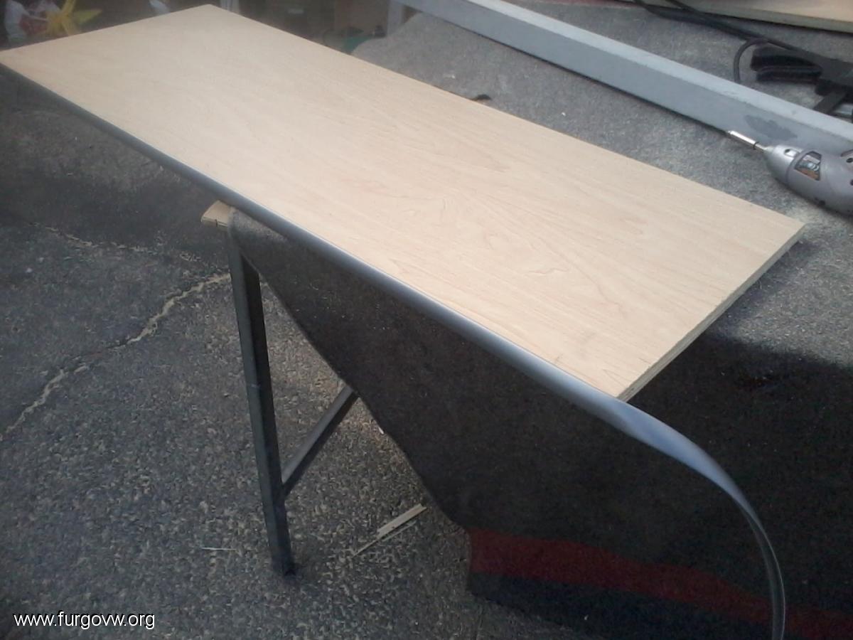

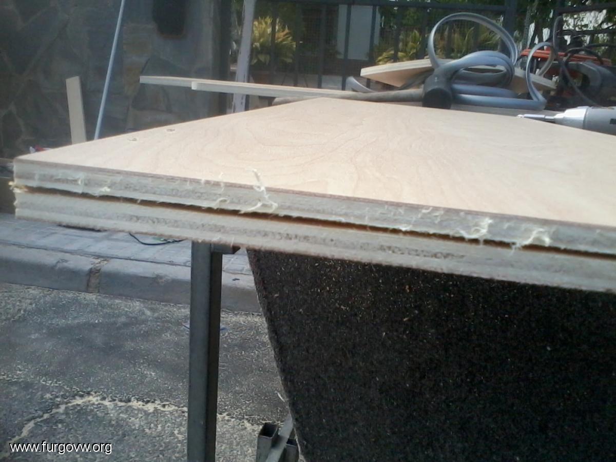

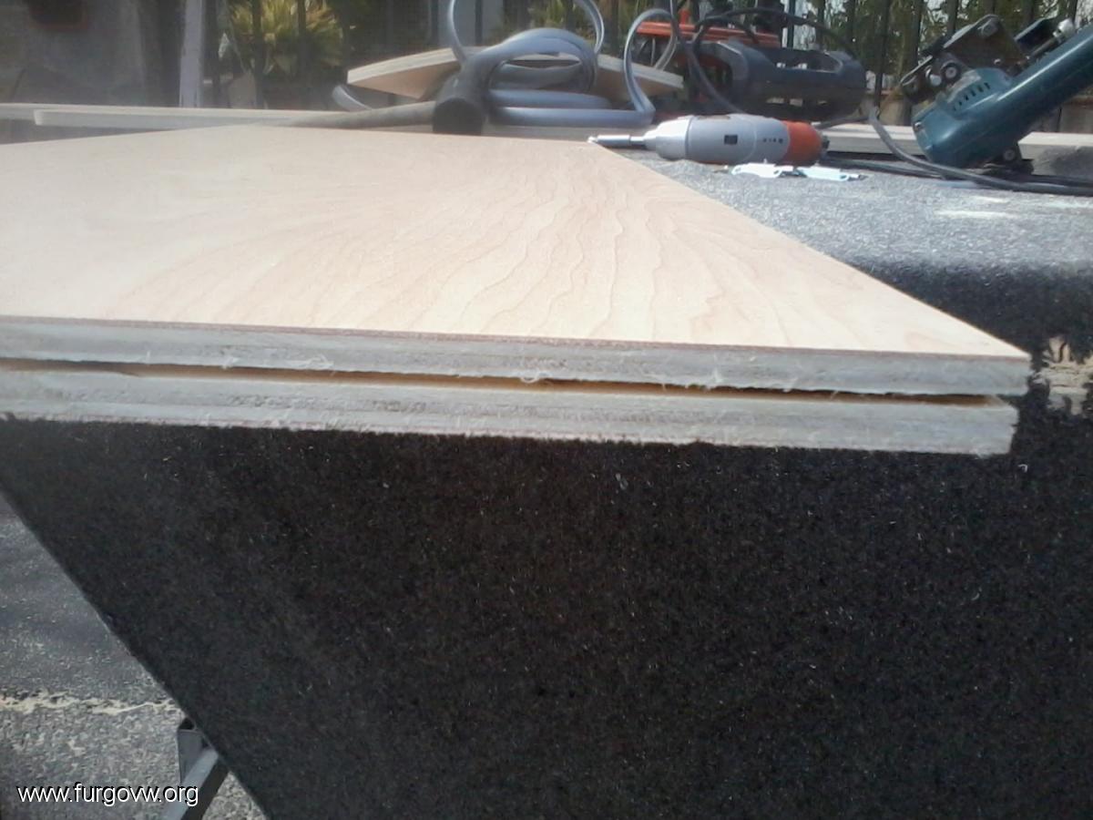

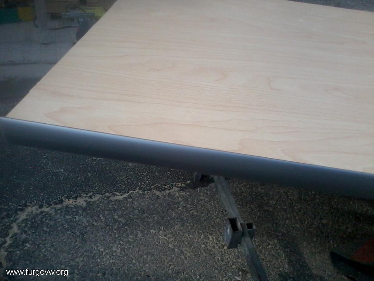

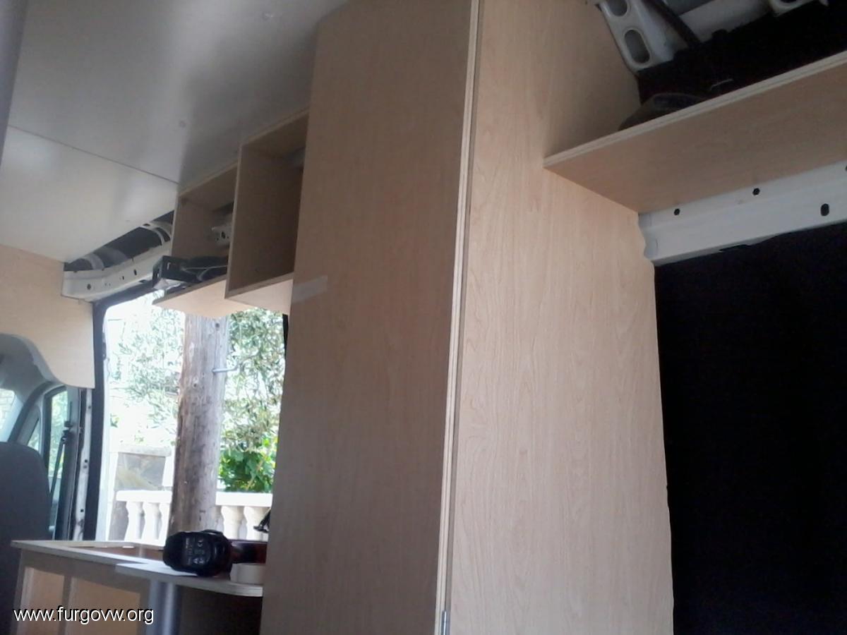

mas madera hoy armarios  comedor y esta tarde mas
un saludo
xbrujo
liado con la madera esta tarde ya tengo el armario de la ropa y  boy a empezar a cantear algunos cantos
un saludo
