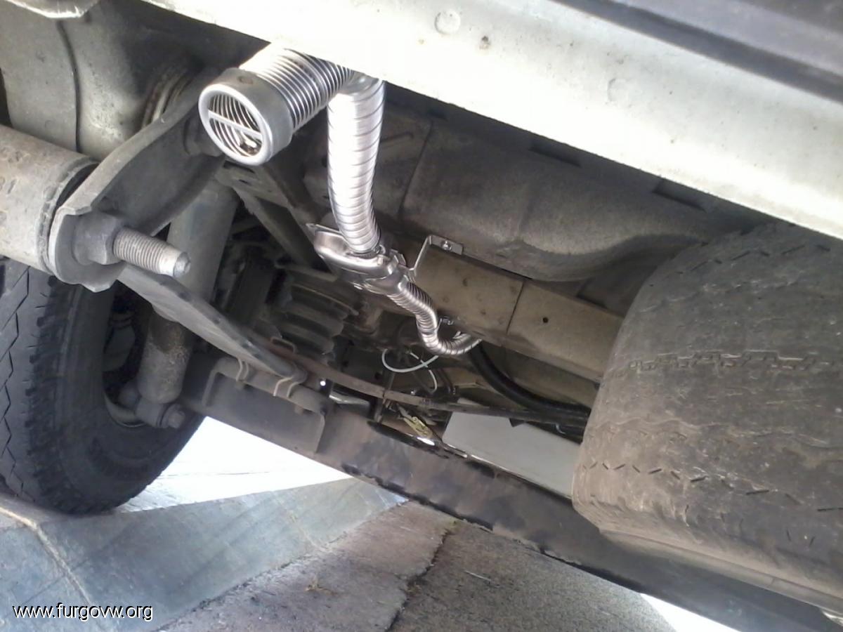

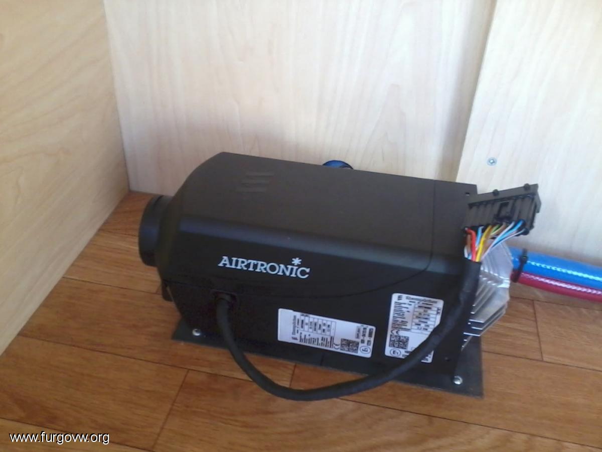

bueno otra ver a la taque ahora calefaccion que pronto viene el frioooooo
aqui estamos otra ver con con unos retoque que le boy hacer ala furgo

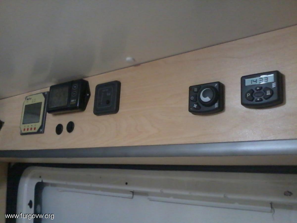

bueno ya con los mandos puesto cada ves hay mas
un saludo

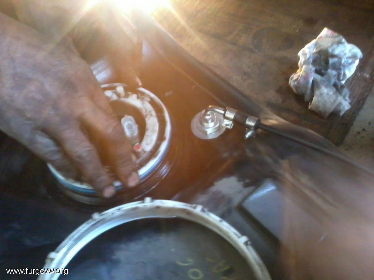

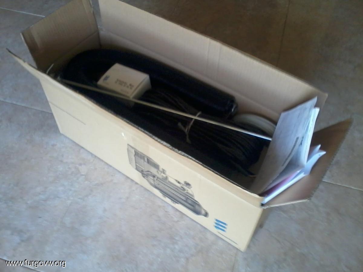

mañana se pincha el deposito para poner el espadin
ya me he buscado mas faena juas  quiero cambiar unas cuantas cosas para mejor
ya os comentare como tira la calefa en un furgon grande
un saludo

CAMBIOS
ahora calefacion y cambio de clarabollas tengo 3 cambio 2 con mejoras y cambio plato ducha y tambien aumento de corvertidores y unos enchufes mas y unos perfiles de aluminio y mas alumbrado de lantero y trasero y ect
INNOVANS

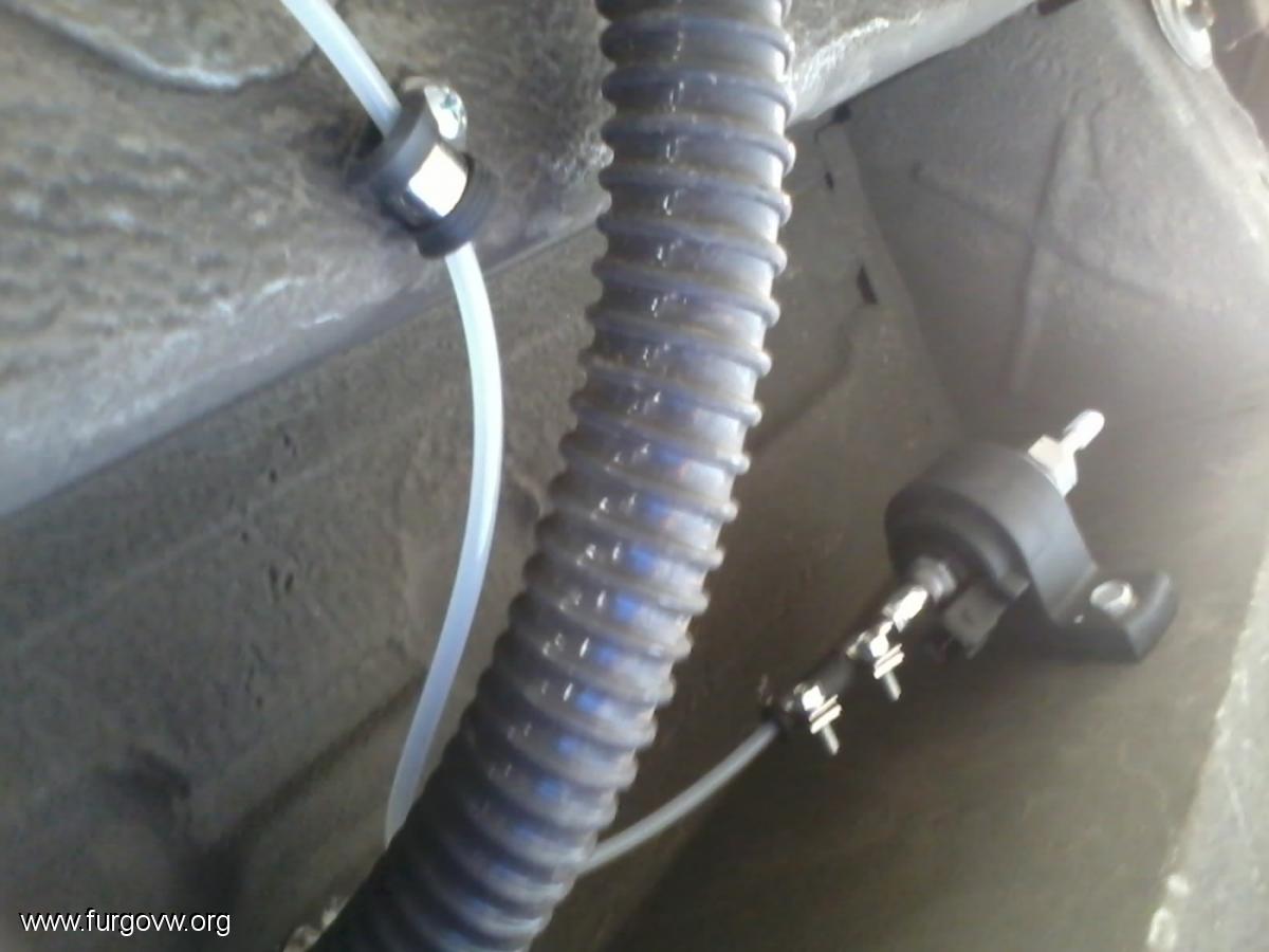

La bomba de gasoil de la calefa hace bastante ruido, como clack clack... yo la he forrado con espuma de colchón y metido dentro de un tupper con sus agujeros para sacar los tubitos, y la he sujetado al chasis con una tira de goma para evitar las vibraciones y ya ni se la oye.
xbrujo
Octubre 26, 2013, 23:36:57 pm #416 Ultima modificación: Octubre 26, 2013, 23:38:36 pm por xbrujo
Cita de: tioka en Octubre 26, 2013, 01:40:51 am
hola gracias  por tu consejos  yo donde la he puesto si se aprecia
YA ESTA FUNCIONANDO todo OK  como tira la calefacion una pasada
ahora el deposito como cuesta sacarlo uuuuuuuuuuuuuu
aqui lo teneis el peque

el  peque no es tan peque es un pezado de deposi que no veas

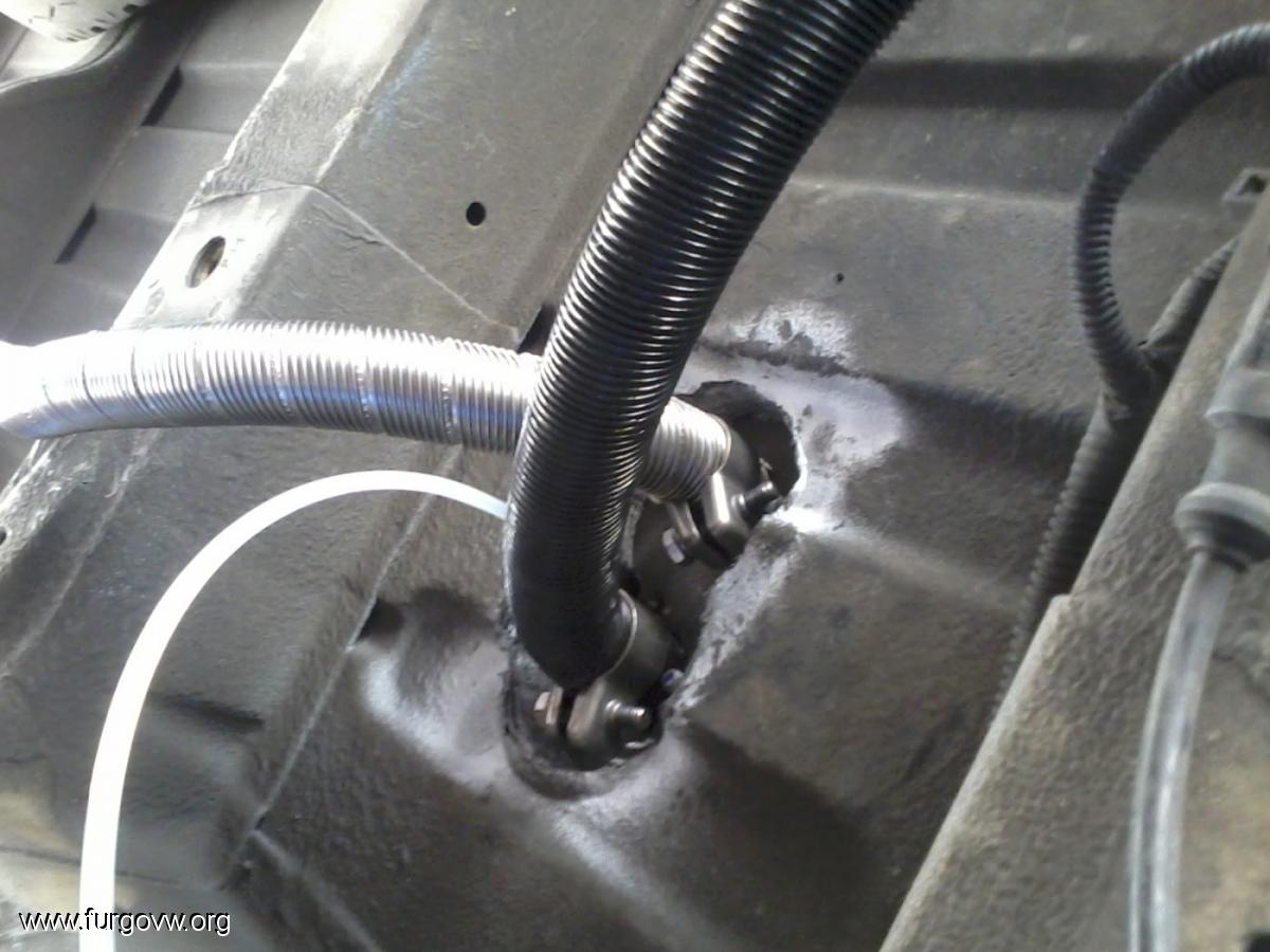

y el espadin ya puesto y de LUJO su instalacion independiente para la calefacion
que miedo aqui jues con esa centra que hay dentro
xbrujo
asi a que dado ya todo del la calefacion terminado
