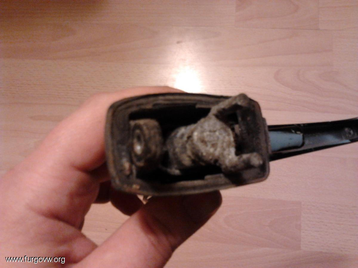

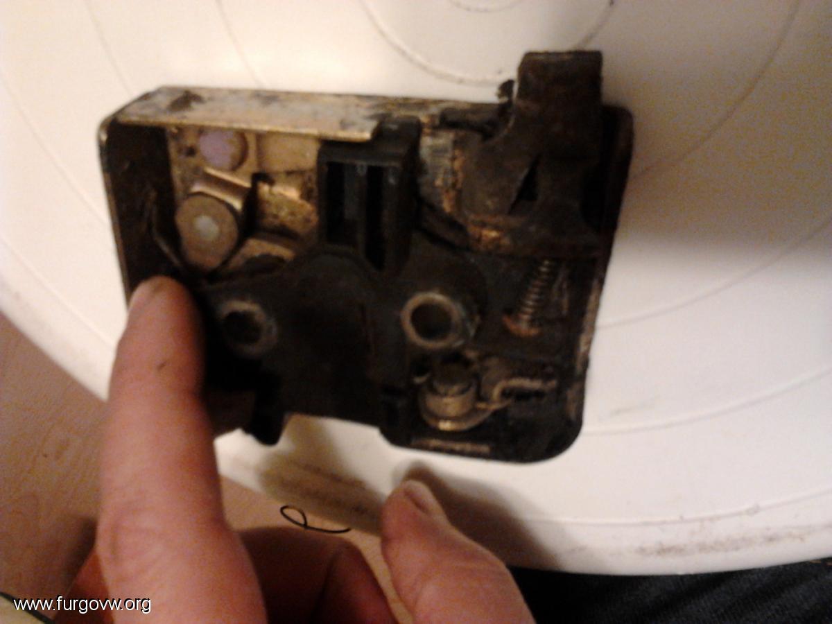

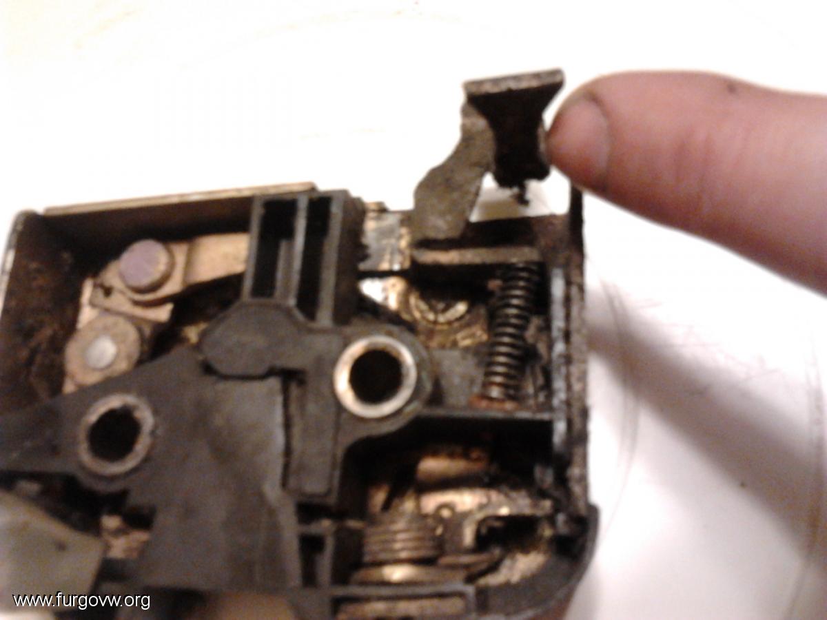

justo tengo el despiece en casa ... al girar la llave se mueve una palanca que lleva dentro un resorte, esta palanca empuja otra, la que señalo en la foto, hacia arriba o hacia abajo esta a su vez mueve otro resorte, si están sucios u oxidados o cedidos, o deformada alguna palanca o el bombillo con holgura, roto etc etc surge ese problema...la solución si es por suciedad u óxido es desmontar la maneta y se le da con el 3 en 1 y luego algo de aceite, si no sirve cambiar la cerradura o el bombín de la llave
