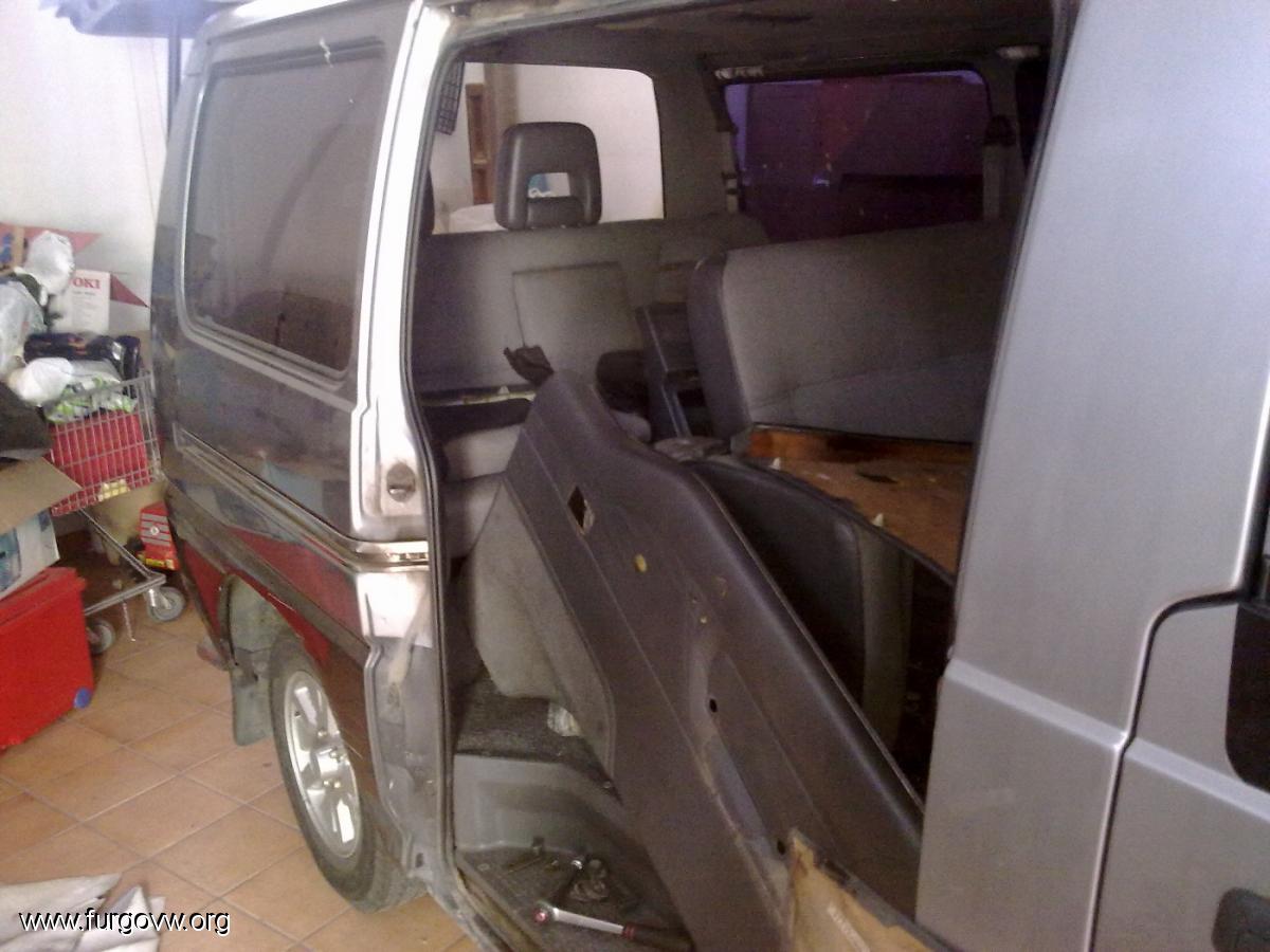

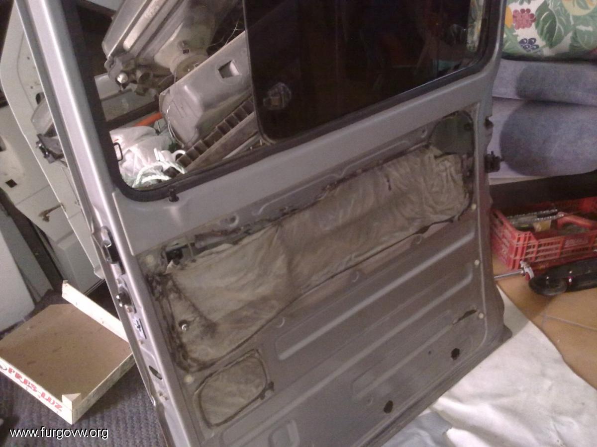

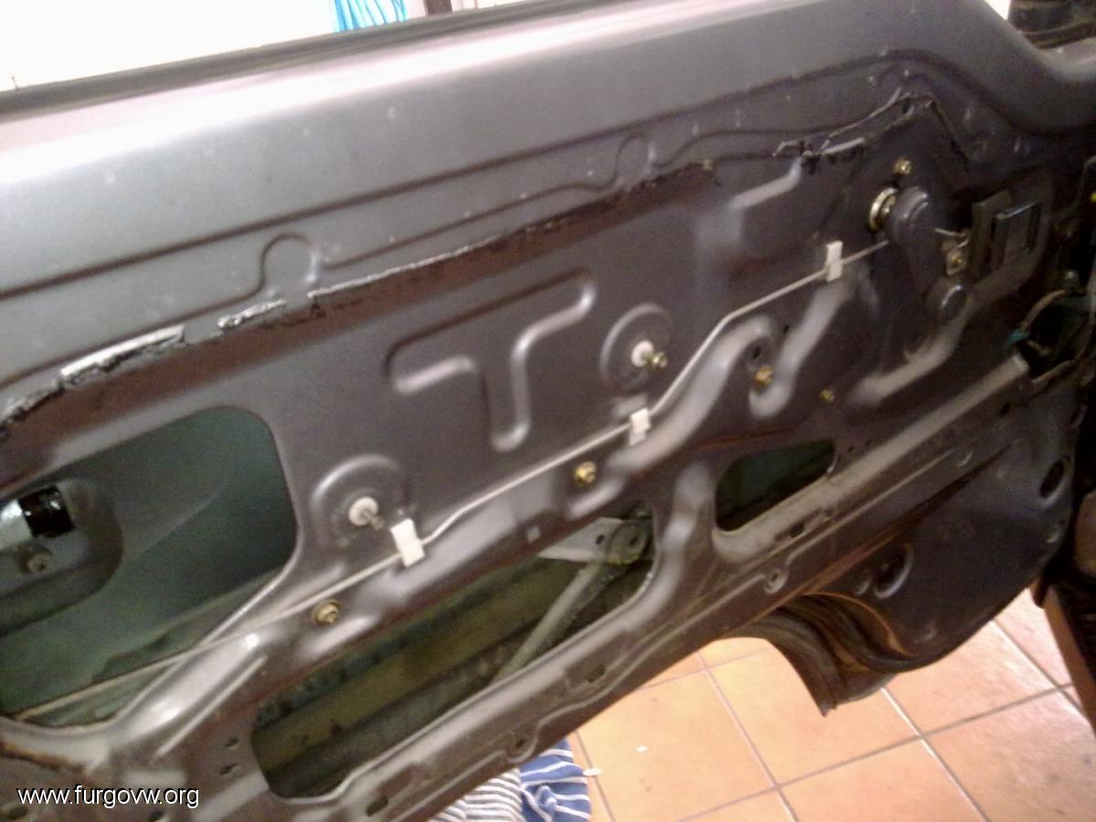

ahora vamos con las puertas ,engrase limpieza interior etc

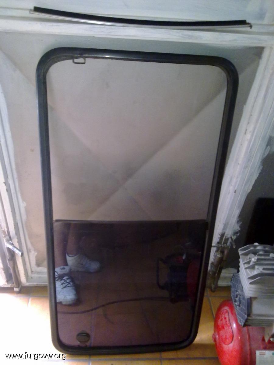

tenia las ventanas al revés
JOANOJAL
revision de puertas engrase etc

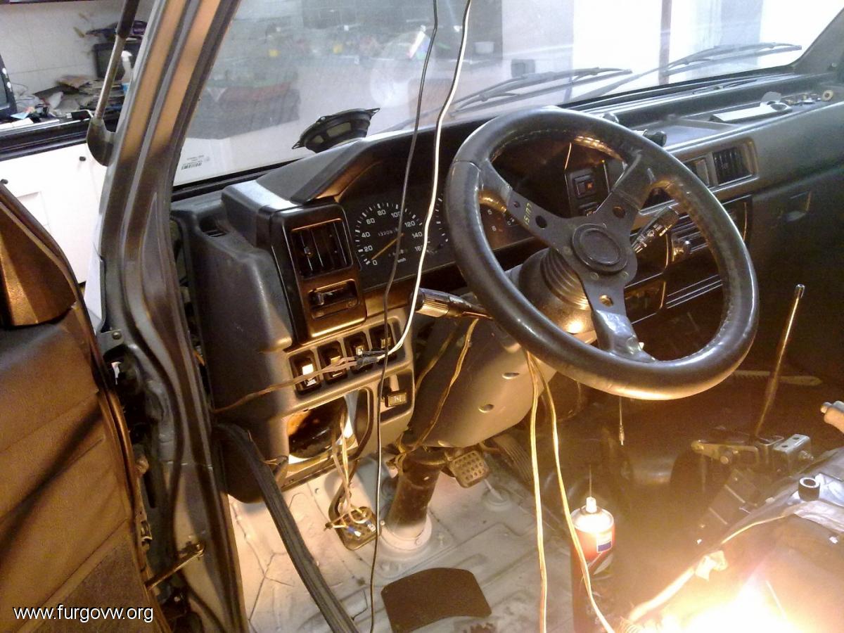

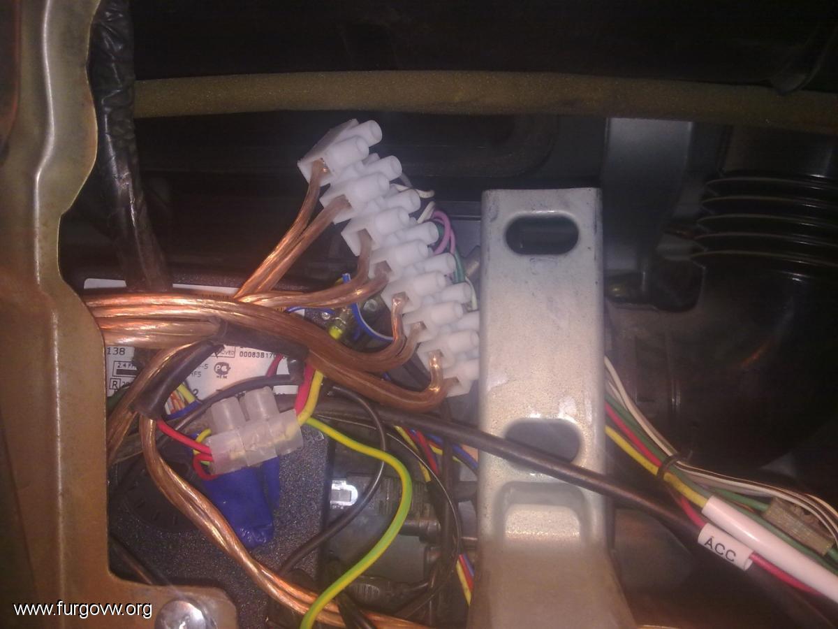

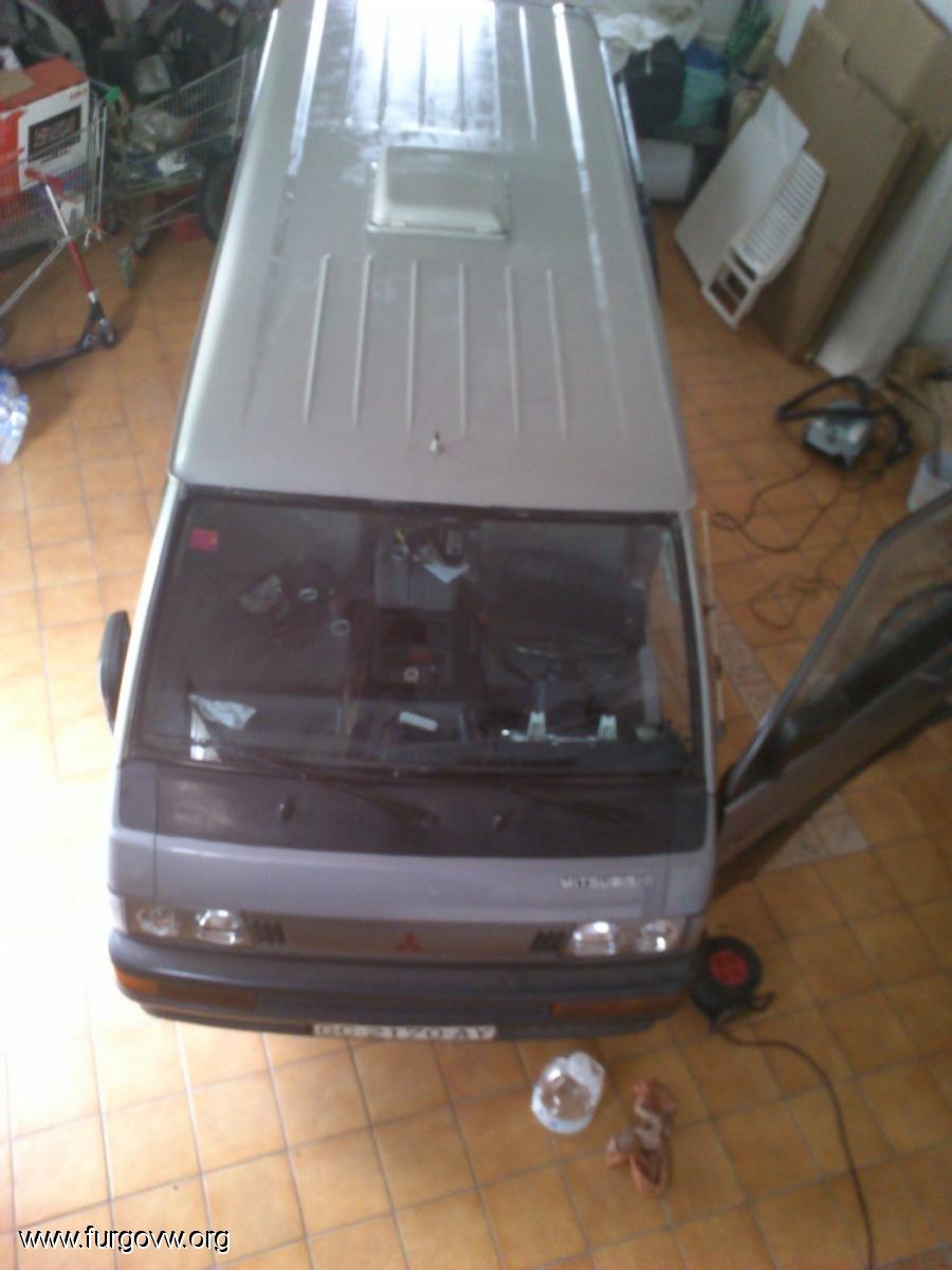

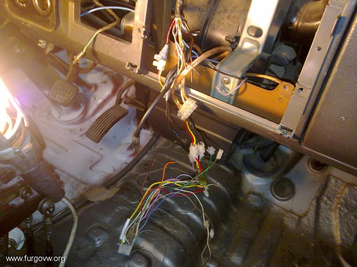

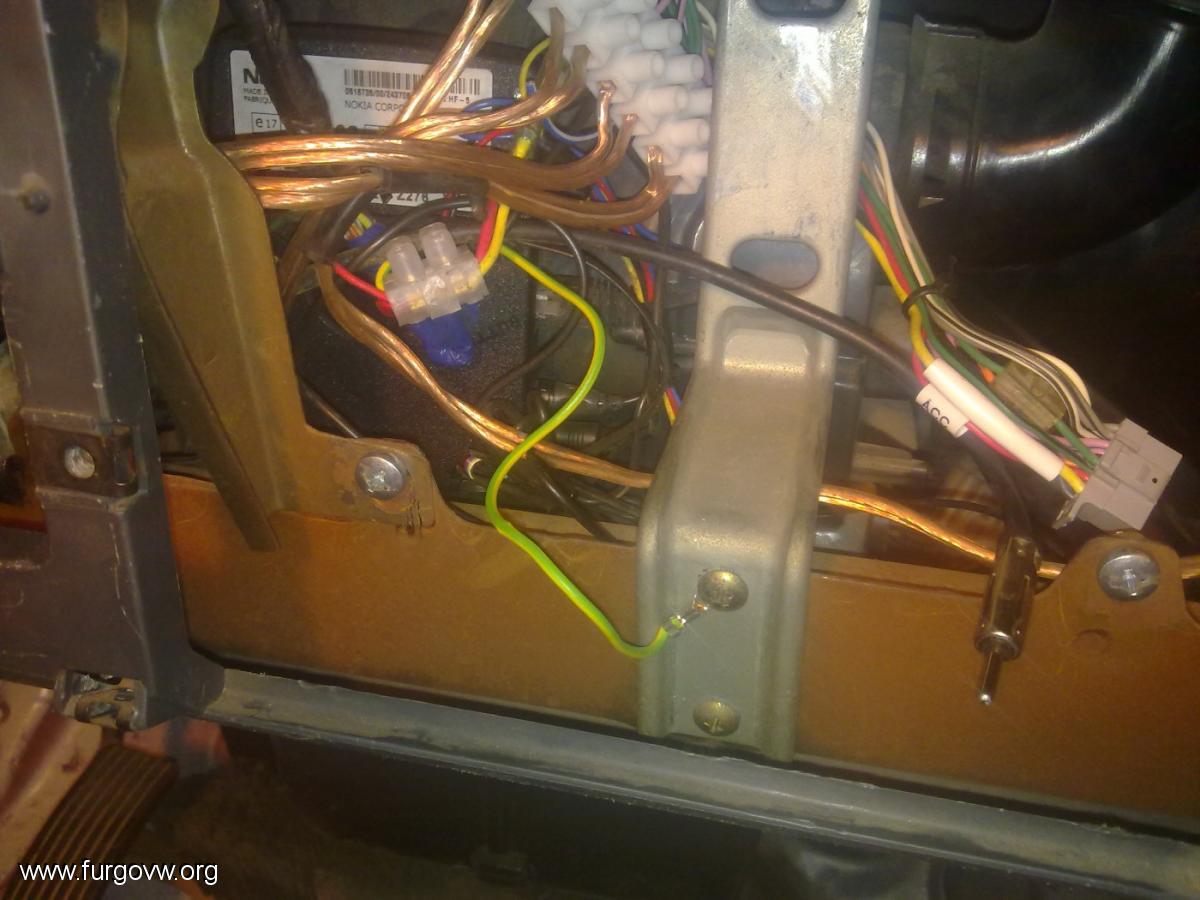

empiezo ahora con la parte eléctrica ,pienso que su antiguo dueño le llego a poner tres aparatos de música por que mirando como estaba de la instalación original habían tres empates
JOANOJAL

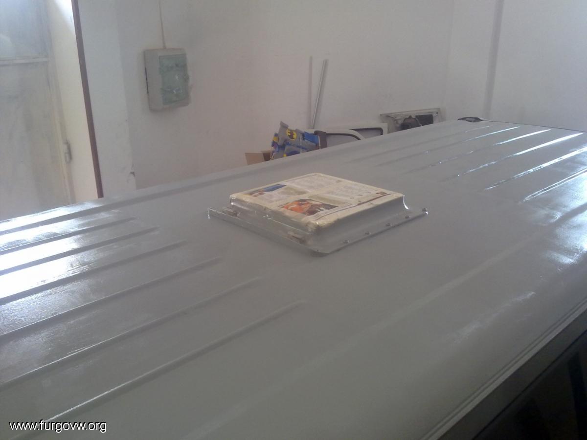

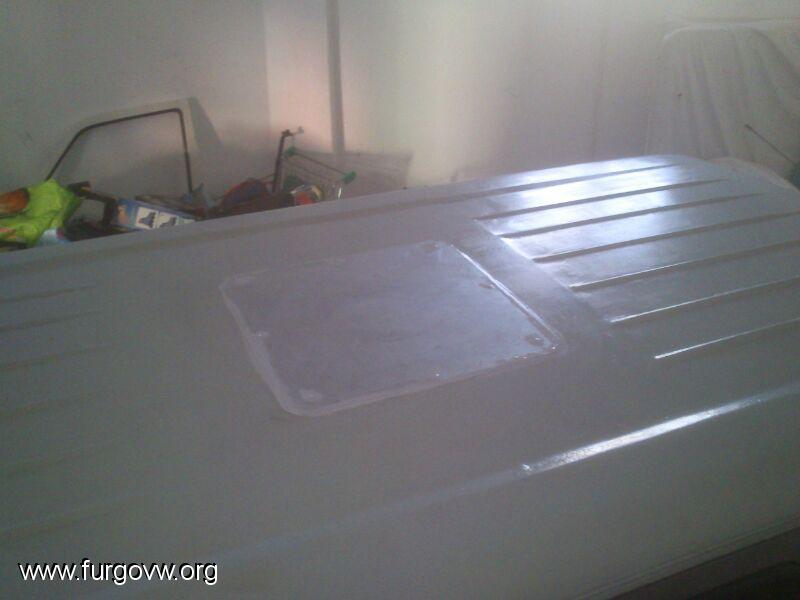

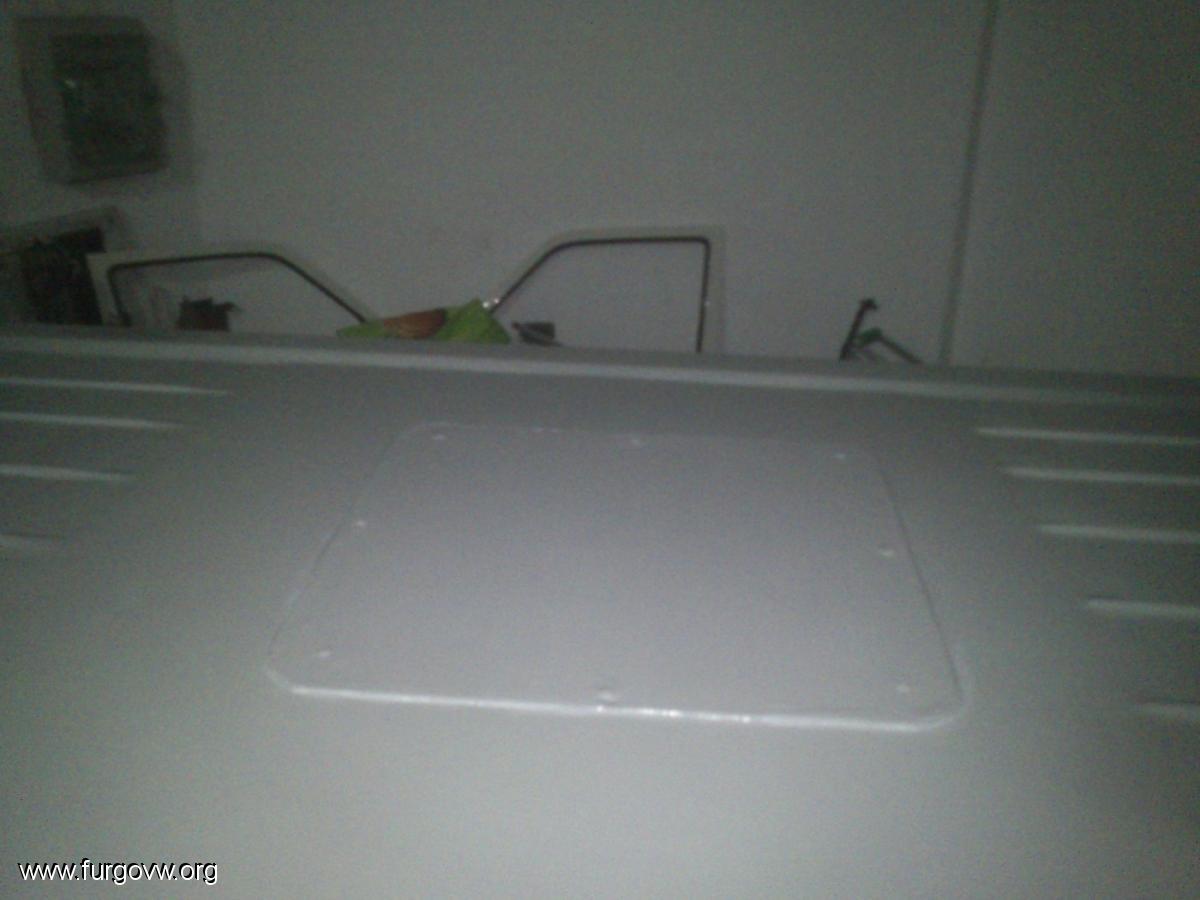

aqui se pinto el techo se quito la tapa del claraboy para pintar mejor
unos meses despues le tuve que condena el claraboya po problemas de itv,tambien se le cambiaraon los filtros ,aceite etc

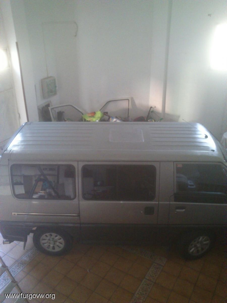

tuve que quitar el claraboya por que la itv me pedia certificados  de la reforma y papeleos para gastar dinero
esta fue una de las reformas ,este modelo es el de techo panoramico pero por lo visto se ve que se oxido y se lo cerraron dejando el claraboya,pero las nuevas reformas de la itv han hecho que lo tenga que quitar.
y asi quedo

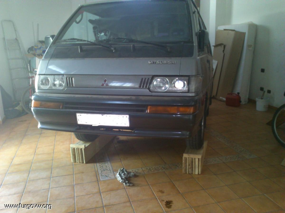

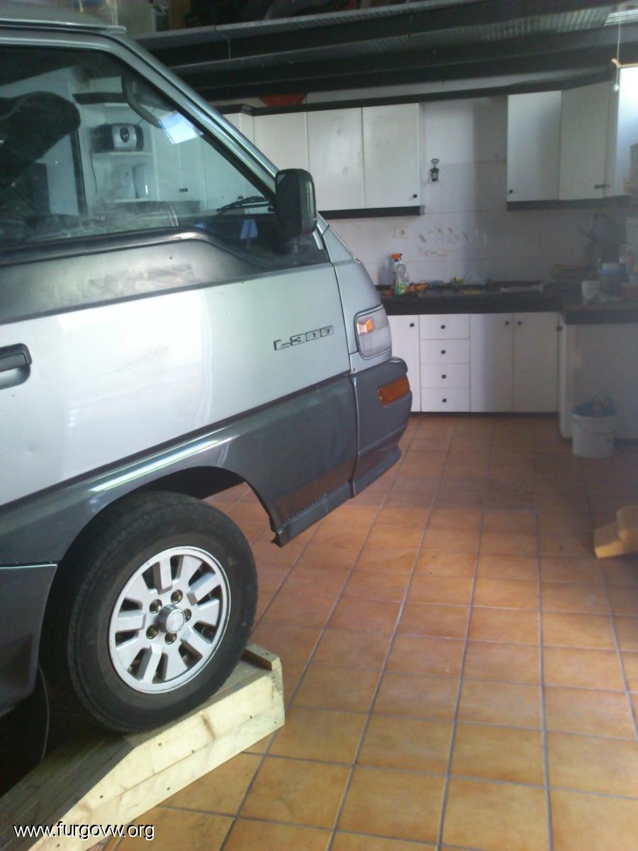

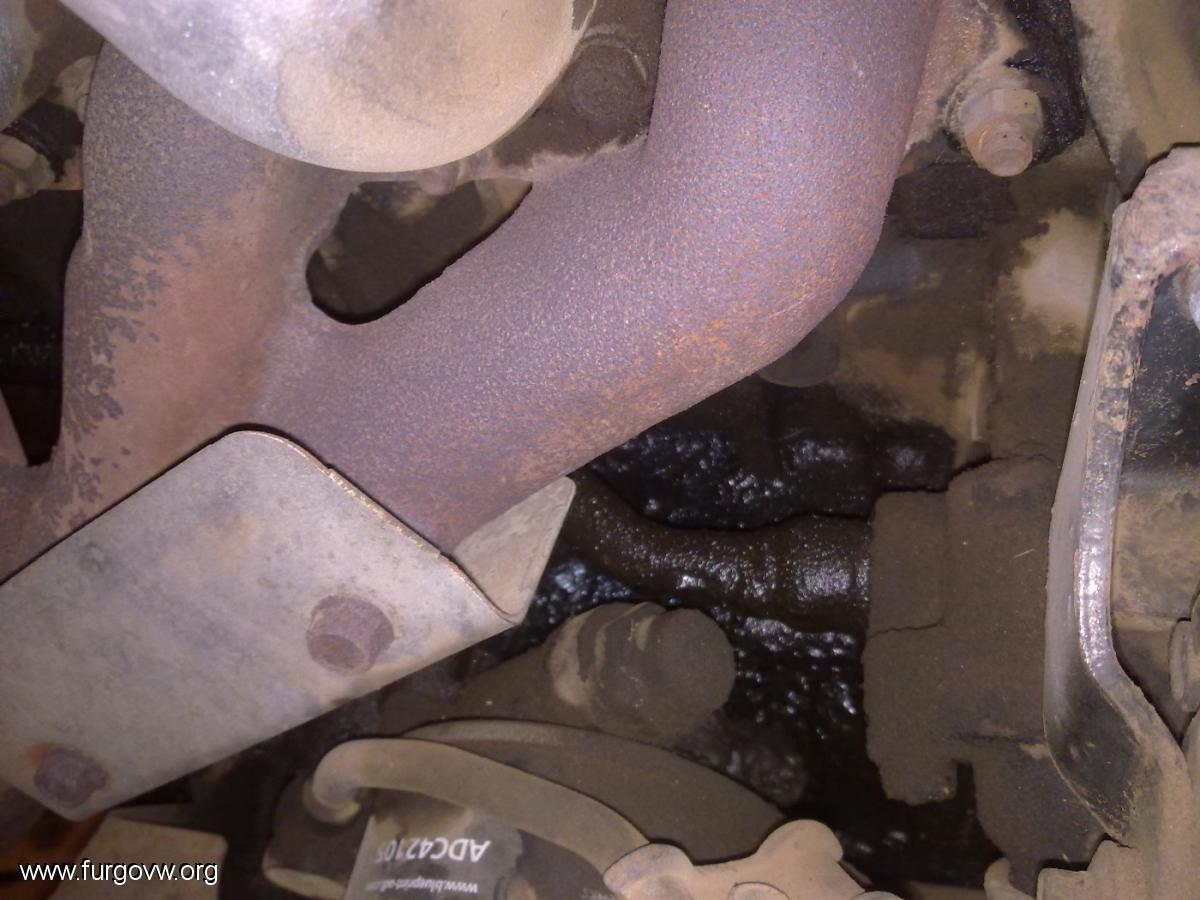

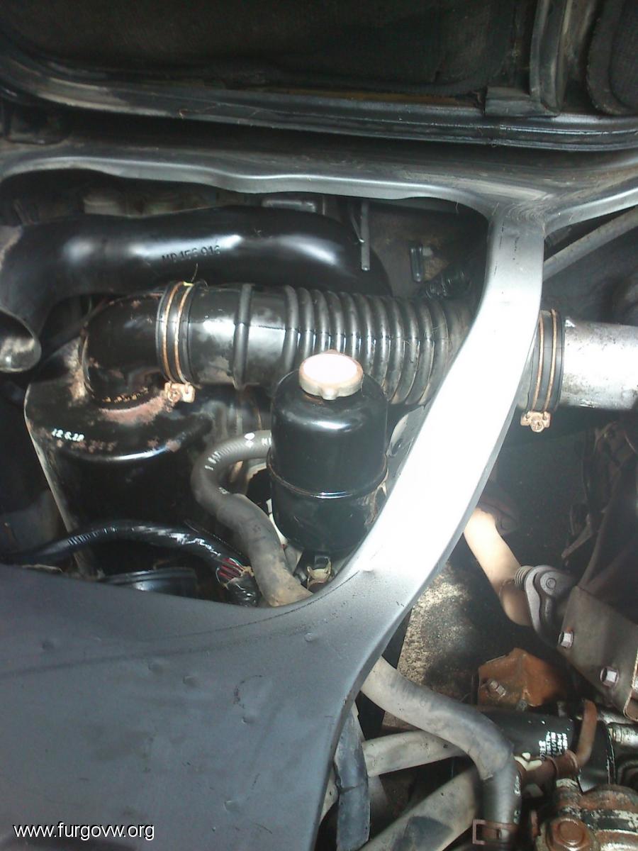

bueno me fabricado unas rampas de madera caseras total ,ahora quiero cambiar unas juntas por las que pierde unas gotas de aceite ,tambien quiero cambiar las correas de distribucion con mucha tranquilidad y asegurando todos los movimientos ya veremos el resultado .

muy guapa si señor. Miedo me dan esas maderas artesanales para elevar la furgo...jaja

Hola ,pues veras el techo pregunte en la casa y me vale 1500 digo que va me  tendré que conformar con el remedio pero vaya tiene el motor, mandos etc ,luego las rampas están preparadas a conciencia atornilladas y  bien pegadas con cola de madera y la madera esta de canto para que aguante peso.

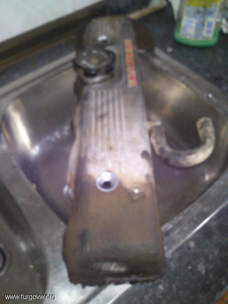

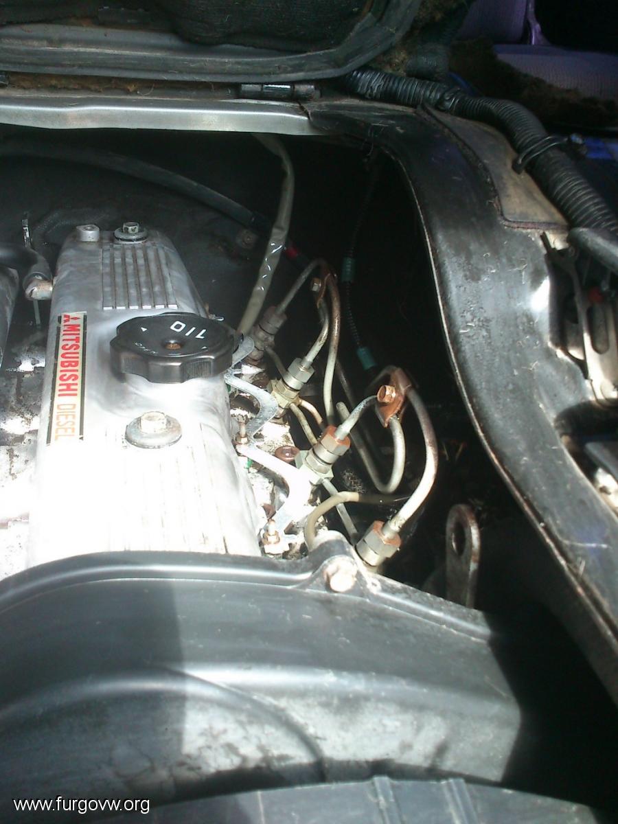

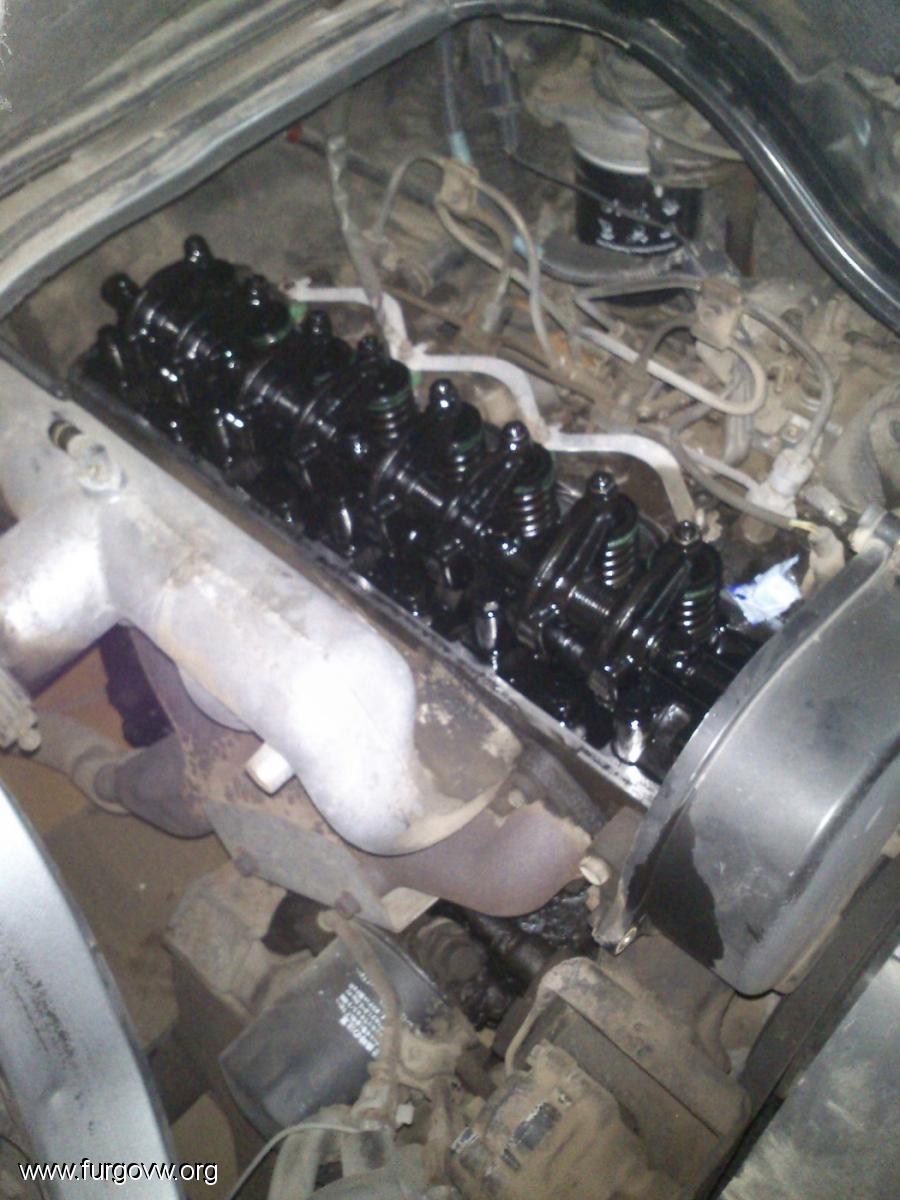

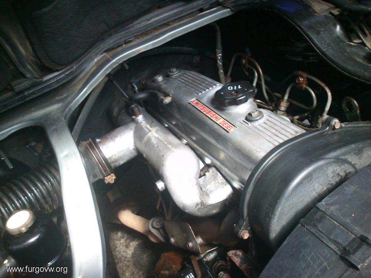

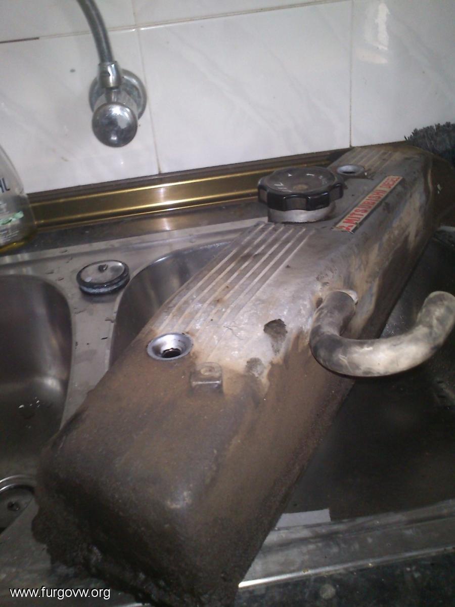

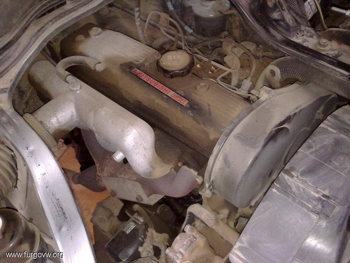

Bueno ,aqui estamos de nuevo ,he cambiado la junta de la tapa de balancines junto con la media luna  ,voy a haber si encuentro la dichosa tapa en este motor ,la verdad que da un poco de miedo.
creo que ya lo he conseguido
hay que ver como esta por aqui parece una mina
ahi va directo al lavadero
JOANOJAL

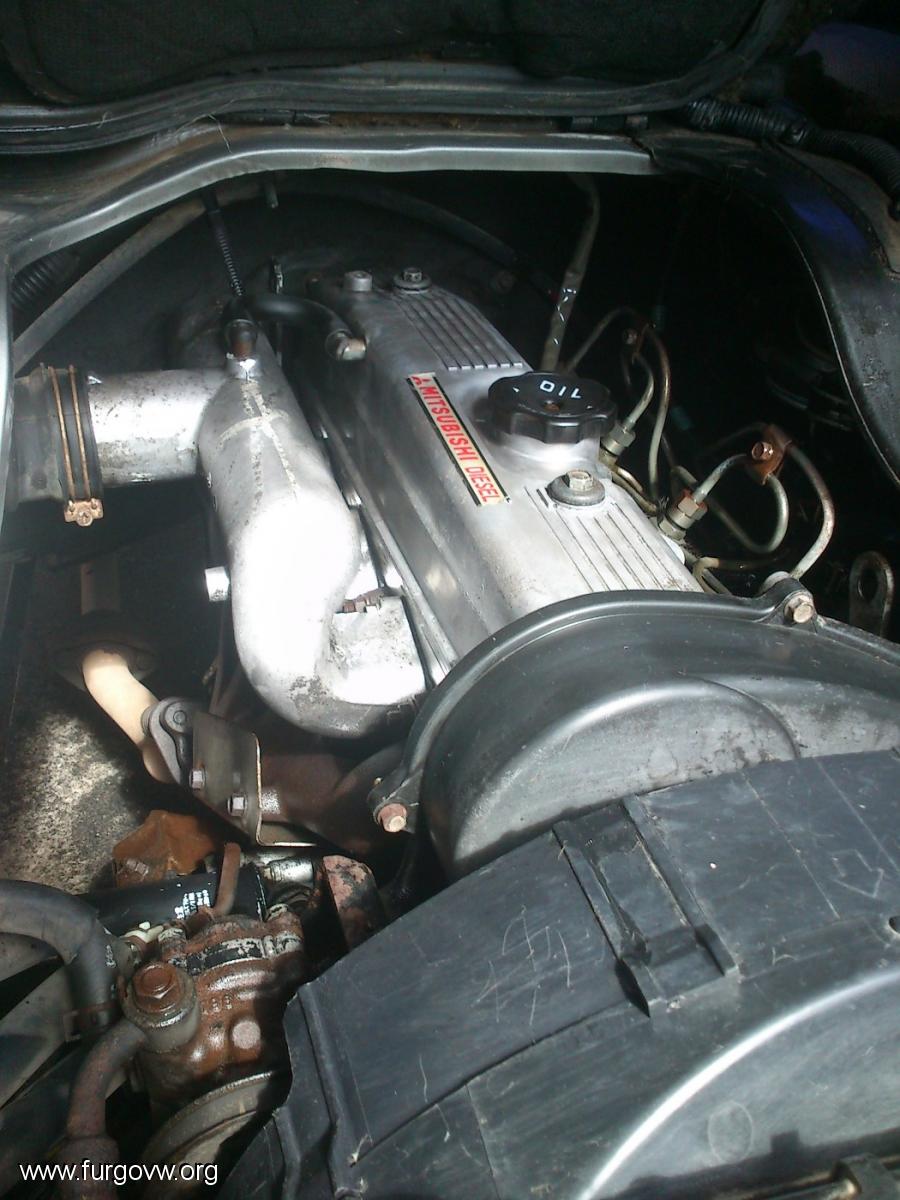

despues de casi una hora dandole que te pego con quita grasa vamos viendo el resultado
la verdad que dan ganas de comérselo pero claro no tenemos dientes para tanto,la verdad que le metí su curro ,por que encima los cables del sensor estaban fatal y tuve que arreglarlos y secar y también le metí como un cuarto de petroleo con un difusor de limpia cristales , también la he caldeado para ver si pierde y de momento no veo aceite .
bueno esto ha sido lo ultimo ,muchos dirán que para que tanto curro pero bueno la recompensa ha sido el gusto  que da ver un coche con 20 años  si no bien por lo menos que se pueda mirar .
