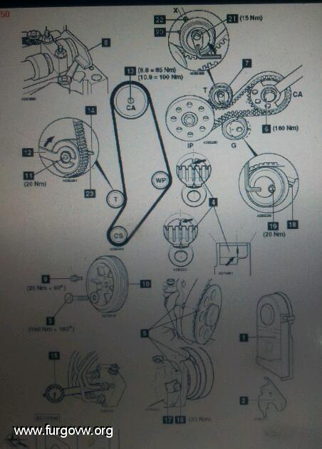

Hola familia, hace unos meses le hice la distribución a la furgo(2.5tdi 102cv), en principio me lo marque todo bien y cambie bomba de agua, cojinetes tensores y correa. También tenemos la correa de la bomba y parece ser que se me ha ido un poco de punto, el tema esta en que antes de hacer la distri, la furgo arrancaba de puta madre y al hacer la distri, en frio le cuesta arrancar y hecha una humareda blanca considerable.
No se si habrá algún truquillo para ponerla a punto!! .confuso2

En los bricos de mecanica tienes uno que lo explica paso a paso si es que tienes una 2.5tdi.
Si tienes una 2.4d o 1.9td dime el tipo de motor y te explico como

es una t4 2.5 tdi 102cv del 2001 y llevo una rato mirando por el foro y no he encontrado nada(colapso mental), .loco2
Mirare mejor en los bricos, gracias jowjow!!

A mi me pasó lo mismo y lo que hice fue destensar la correa de la bomba y los tensores y mover adelante o atras uno o dos dientes y se me quedo nikelada. Ahora arranca perfectamente tanto en frio como en caliente.
Espero te sirva de ayuda

tienes que averiguar si esta la inyección avanzada o retrasada primero de todo.
