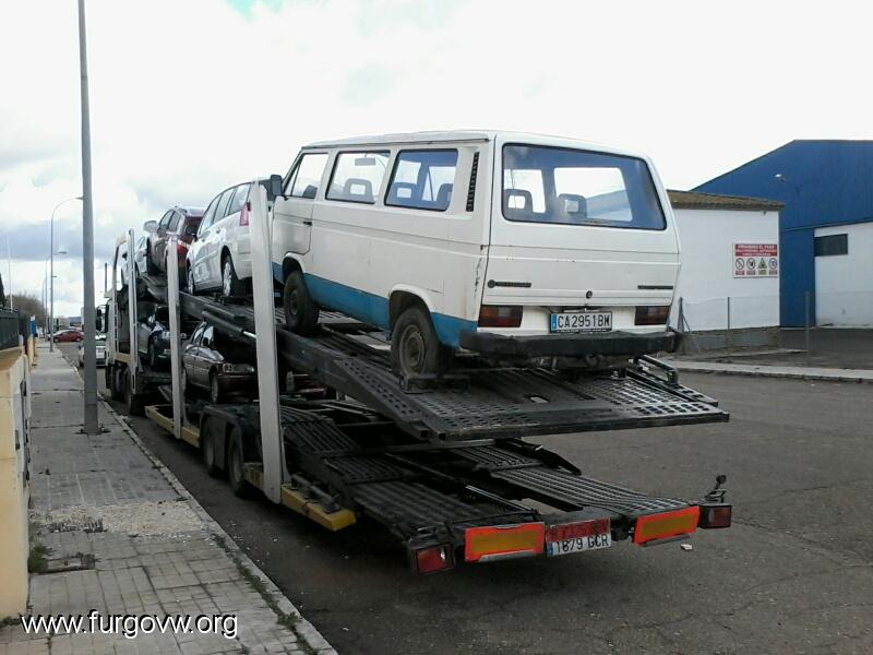

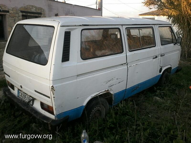

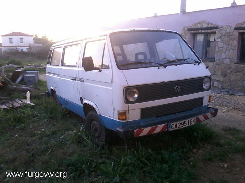

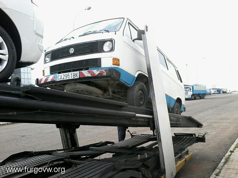

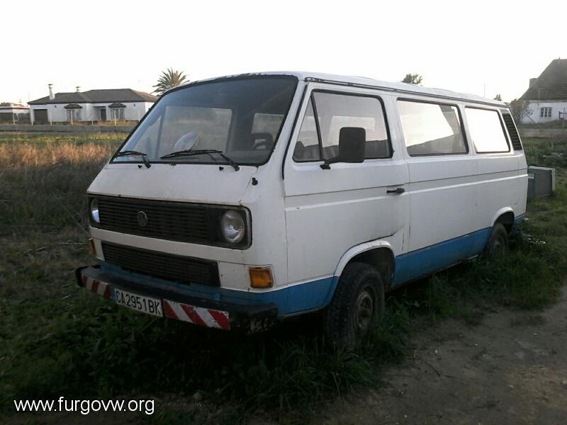

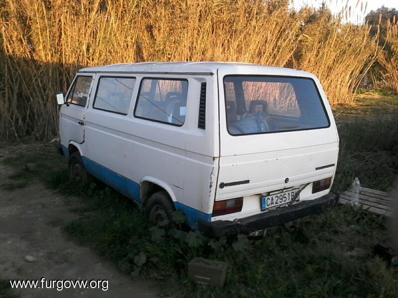

bueno pues despues de equipar mi transit , ahora nos hemos decidido a comprar una T3 del '86 (militar), queremos utilizarma como turismo monovolumen , ya que lleva 8 plazas y equiparla en plan sencillo y funcional , de momento tenemos en mente montarle un TDI 90cv , llantas en 17" , frenos de disco ventilados delante y disco atras , bajar de altura unos cm , pintarla en bitono , rejilla con faros de larga (estilo africana) .... en fin , ponerla a nuestro gusto , cuelgo unas fotos de cuando la compramos y la trajeron en grua .

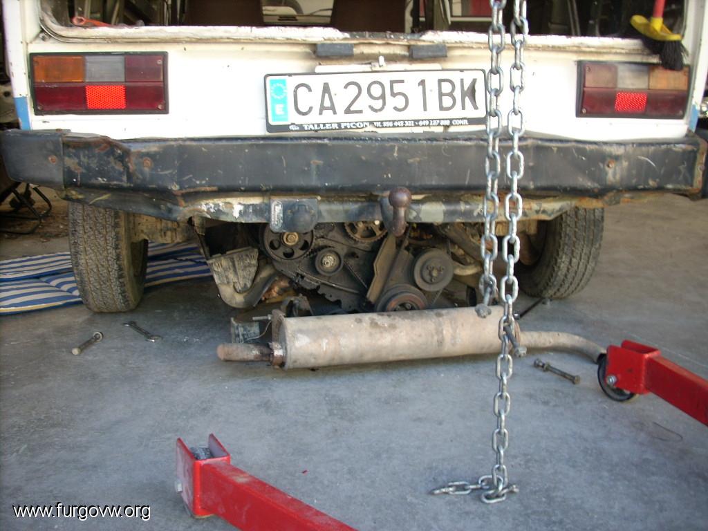

bueno pues ya tengo sacado el motor ...

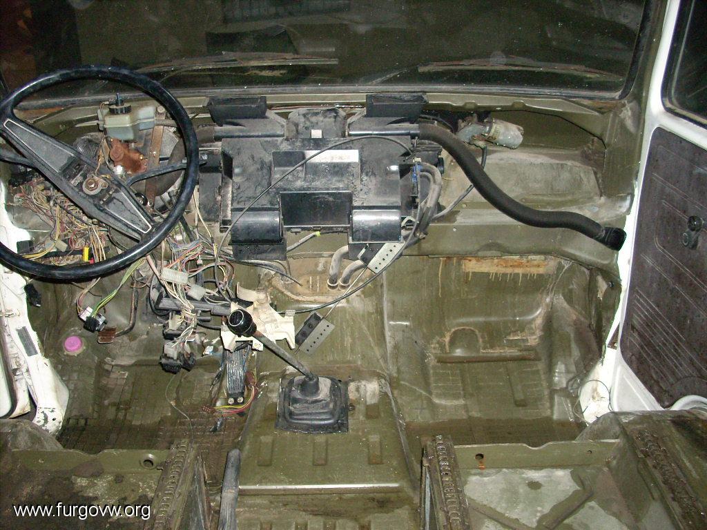

y todo el interior ....

supongo que has soltao el motor con la furgo en el suelo porque no dispones de elevador pero estoy intrigao como vas a levantar  ahora la furgo pa dejar el motor fuera...

dicen que pa recorrer un camino siempre hay que dar el primer paso, y tu ya lo has dao así que animo y palante. veo que tienes la escoba sujetando el porton, hay un truco que consiste  en encajar un trozo de tubo de la misma medía que tiene la varilla del retentor, haciendole un corte longitudinal un poco mas ancho que el grueso de la misma e introduciendolo en ésta se queda bloqueao el porton.

Muy bien ya dandole caña al asunto. Veras que apenas tendras puntos de oxido por dentro, como te dije al ser militar estas furgonetas no han tenido aislantes termicos y no se han podido podrir con el paso del tiempo ocasionando oxido. Sigue asi que pronto la veras como querias.

para el sacar el motor , facil y sencillo , leevantas la furgo con una gata ... y tiras del motor para fuera y listo . la verdad que no le veo muchos oxidos por no decir ninguno .
