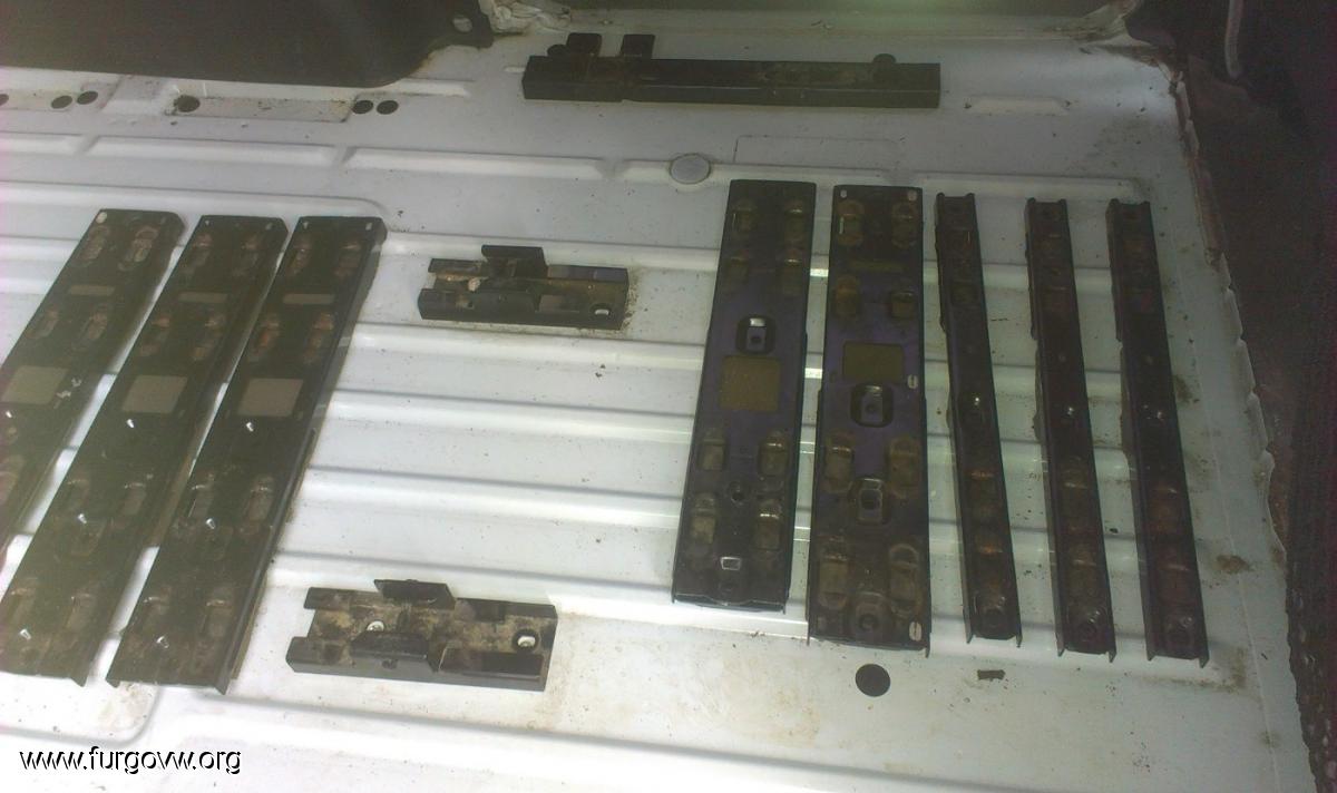

Hola a todos, he comprado los 5 asientos de una ulisse y se los quiero instalar en mi jumpy 2005. Los acoples que trae mi jumpy no valen y los tengo que cambiar, sabéis si tengo que hacer taladros nuevos? Voy a poner fotos con los acoples antiguos y los nuevos. He probado varias opciones y no me cuadran los agujeros.

Sigo investigando, sin resultados, de momento. Hoy en La Torre he estado obsevando algunas furgos y, me temo, que voy a tener que hacer agujeros. Me da un poco de miedo agujerear en esa zona

Yo llevo los anclajes que salen a la izquierda es una expert, los que te trae la ulyse cuales son? si tienes que agujerear el suelo cuidado con tubos y demas elementos aparte de que no se si necesitaras reforzar la chapa en algun sitio.
Tus asientos que estaban mal?
pedroaranda40
Los asientos están bien pero quería tener 3 independientes ya que los quito mucho y el asiento es muy grande y pesa mucho. También me parecen mas cómodos ya que los de la furgo para viajes largos no van muy bien.

En eso tienes razon, yo ando buscando el despiece o manual de taller y ahi debe venir, si lo consigo te lo  mando por mp tengo el de la peugeot 806 que comparte bastantes cosas, acabo de mirar y no veo los anclajes ya que viene dos asientos no tres

Pues te puede pasar como a mi, revisa los anclajes y asegúrate de que sean iguales. Por lo demás parece ser que si valen los de la evasión...... Para la Jumpy, expert.... Yo estoy en ese proceso iré poniendo fotos.
