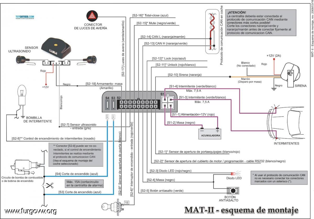

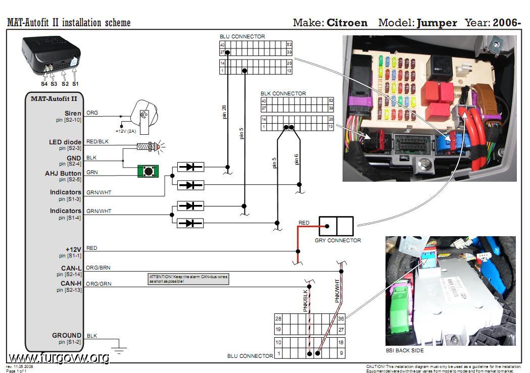

Bueno al lio, esquema montaje

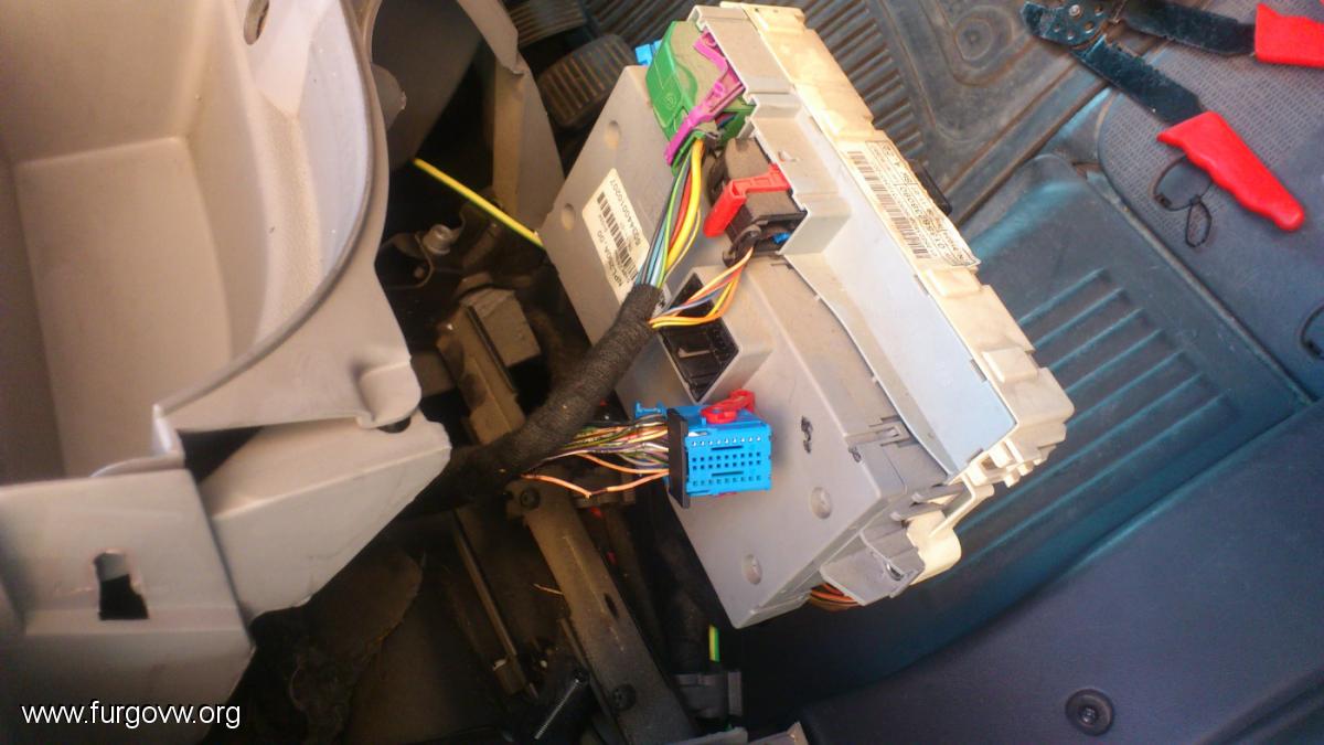

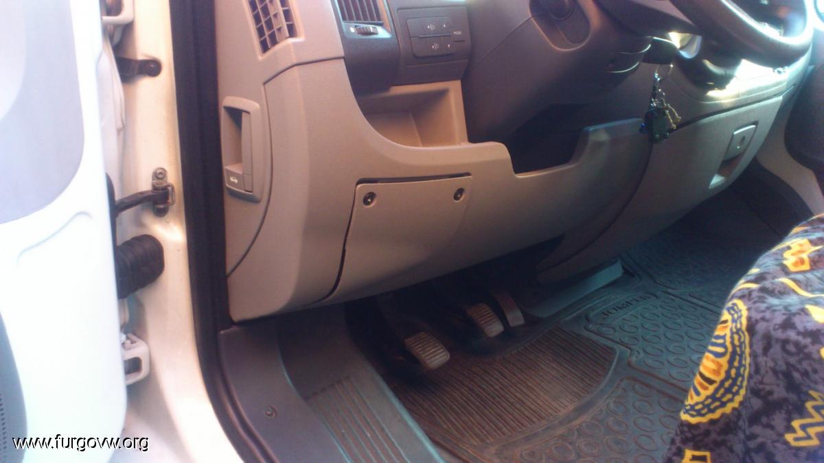

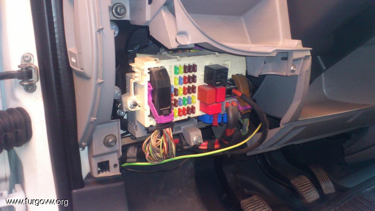

Para acceder al can bus desmontamos la tapa frontal, con solo tres tornillos
y luego soltamos las tres tuercas de M10 para trabajar mejor

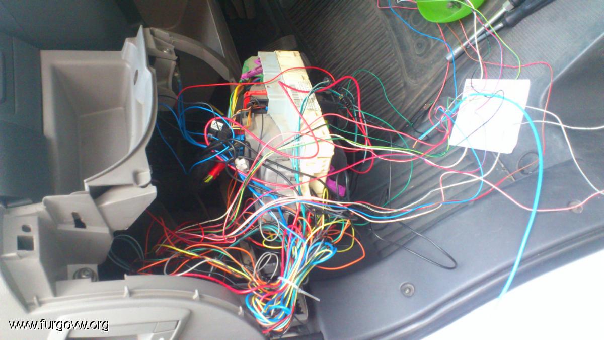

Procedemos a pelar i empalmar los cables suministrados, muy facil solo hace falta pelar y empalmar, no hace falta cortar. Aqui se ve todo el lio, pero no os asusteis que es solo se utilizan pocos cables, unos 8

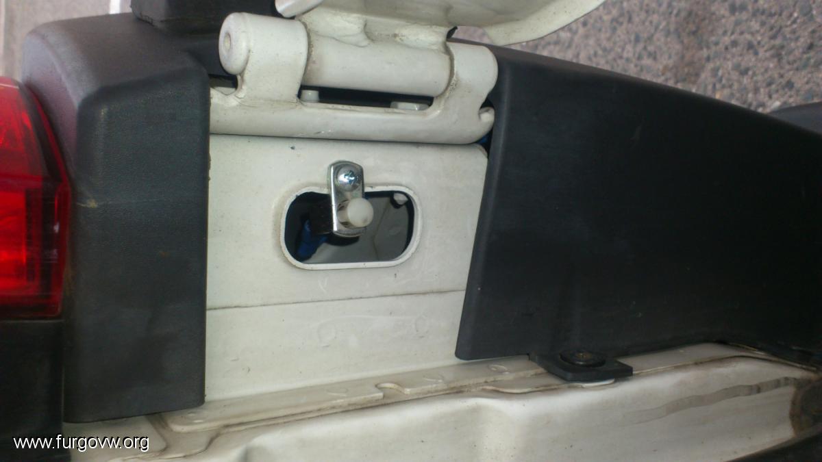

Sensor maletero, empalmando con el cable blanco-rojo

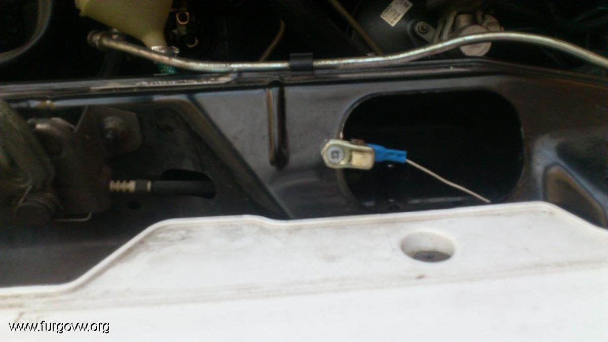

Sensor capo, empalmando con el cable blanco-negro
