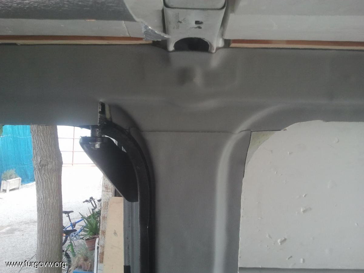

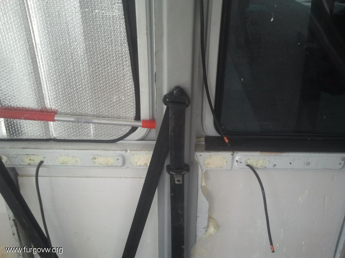

Hoy ha tocado sesion de esnifado de pegamento, asi que me he comprado medio kg en lata de cola de contacto ( antiguamente cemen) y me he forrado los pilaretes de polipiel gris, el resultado es buenisimo, aparte de que apota calidez

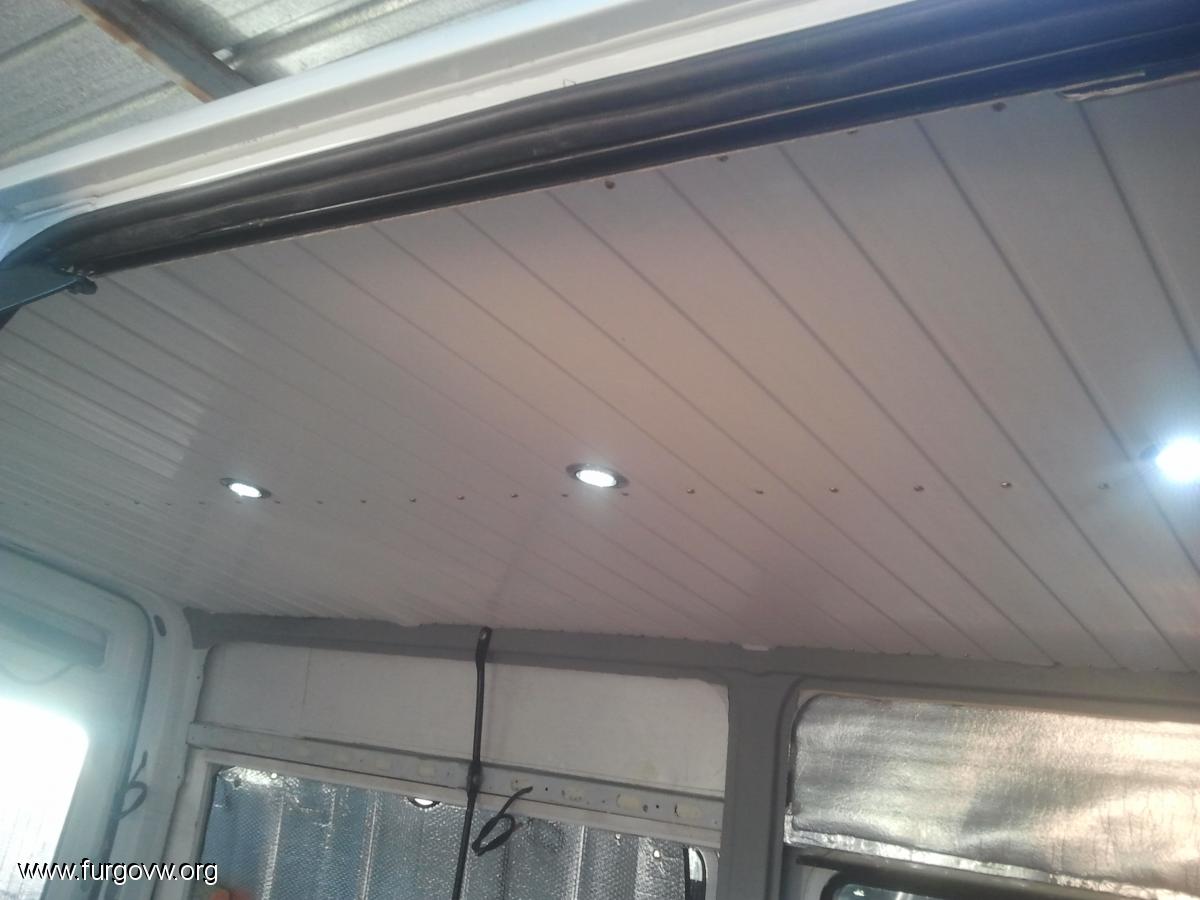

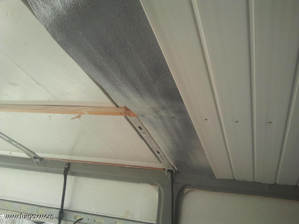

A continuacion, ya que estaba liado, pues me he puesto con el tapizado del techo
Aprobechando el rastrelado ya puesto cuando aisle con poliestireno, que ademas sirve de soporte para el mismo.

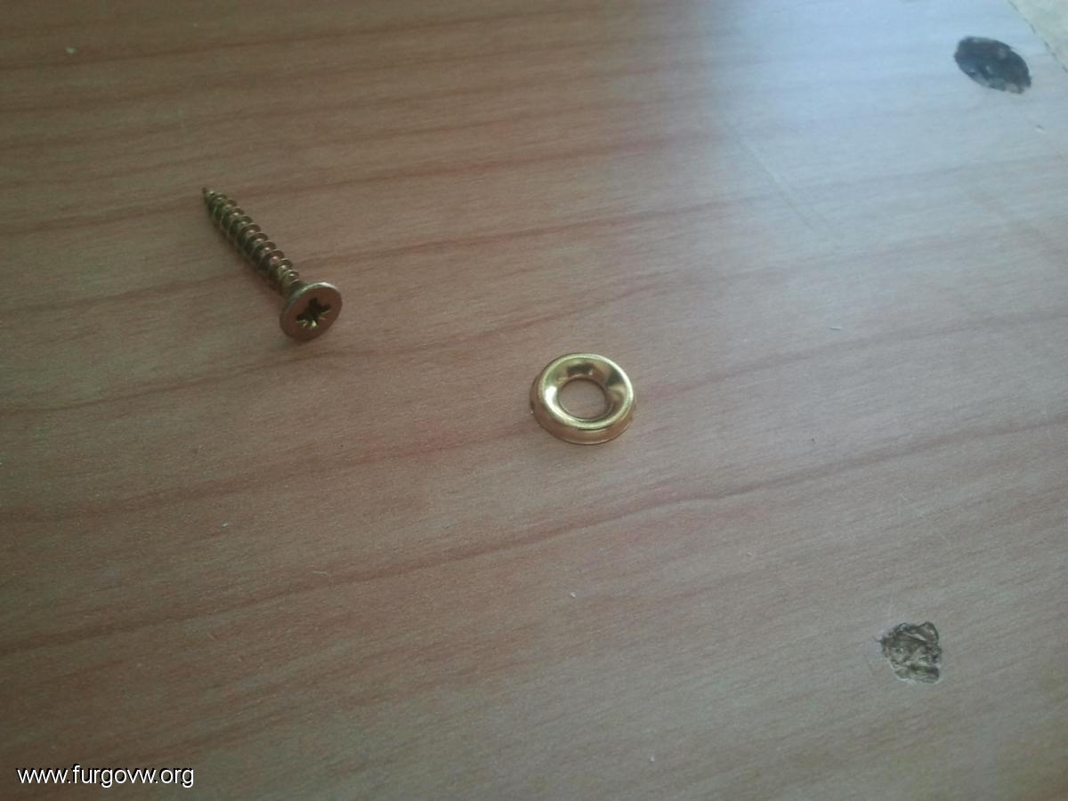

el sistema adoptado es el de tornilleria vista, mas sencillo, y mas rustico, pero de un buen acabado.

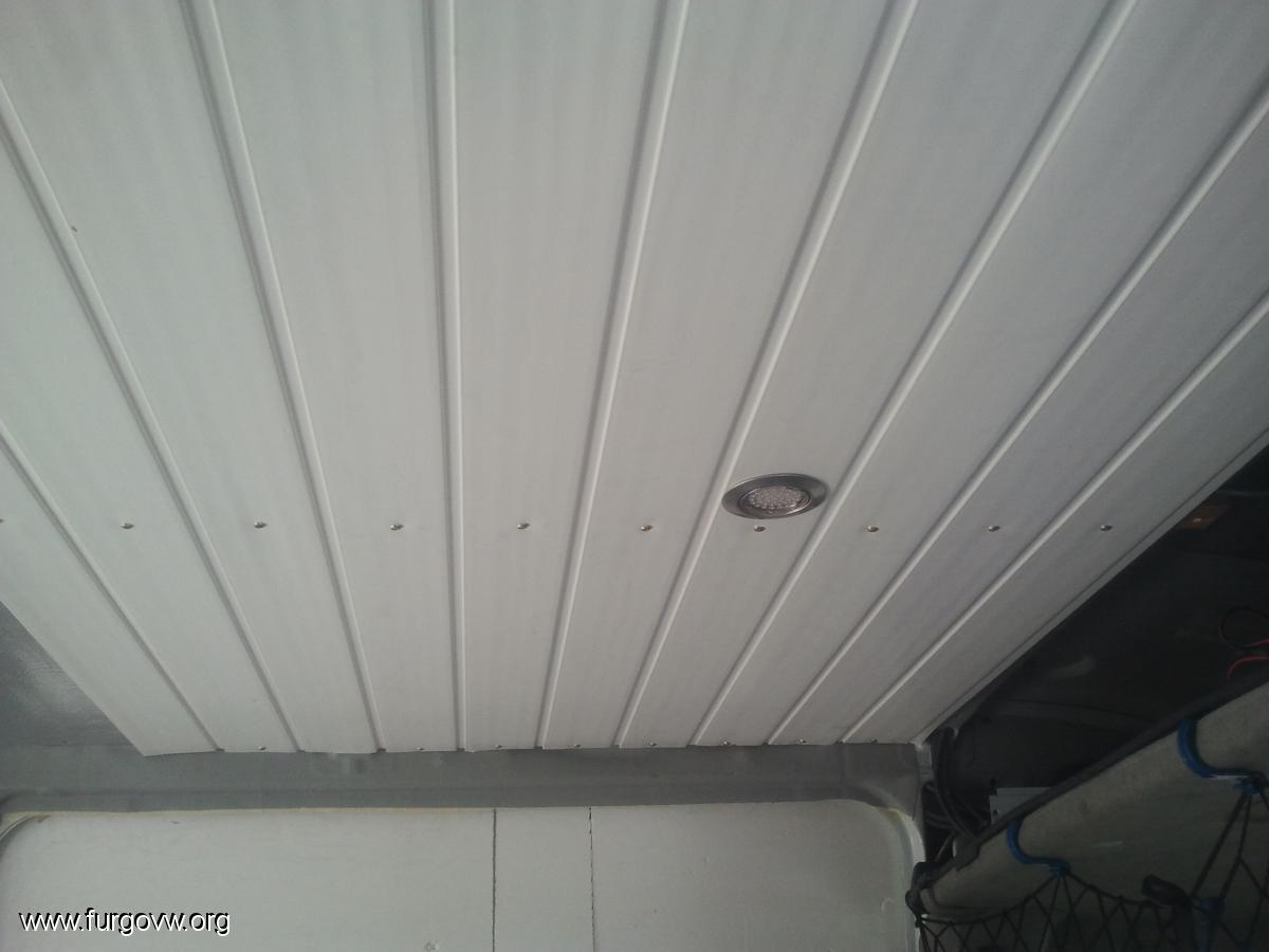

el jaijo
Techo acabado, y luces en marcha (sin hacer todavia la instalacion)

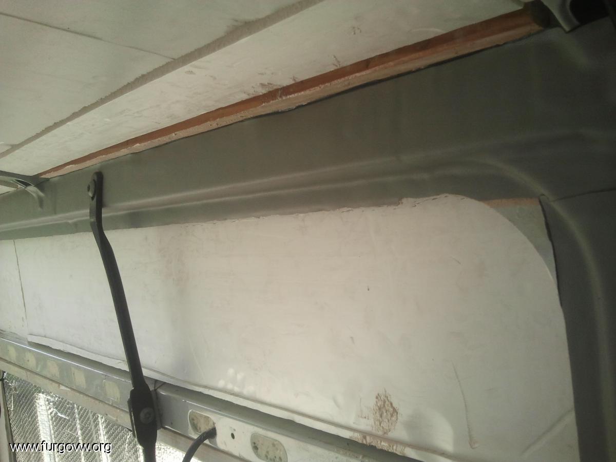

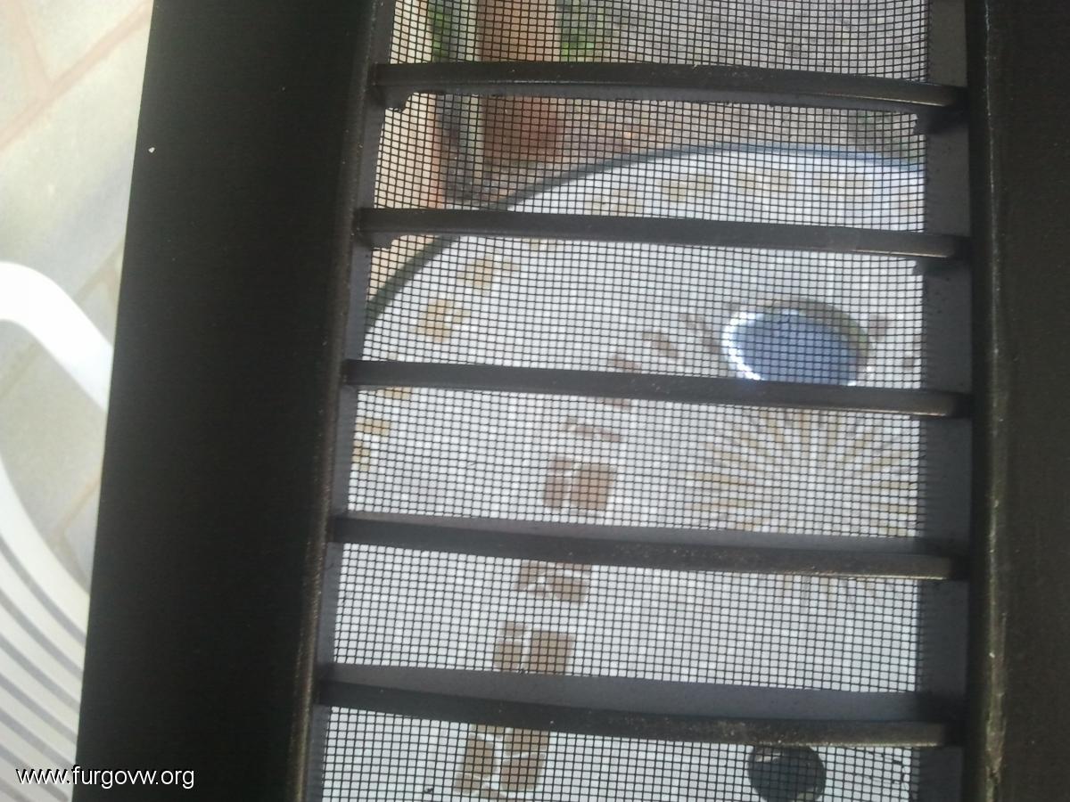

Hoy ha tocado terminar los airvent de las ventanillas traseras, las anteriores fotos, eran solamente un "esbozo"
asi han quedado por la zona visible
Y por la zona interior
en esta otra se ve la "guia" para meter el cristal de la corredera, y sea imposible arrancarlo
y con su mosquitera para que no me ataquen...

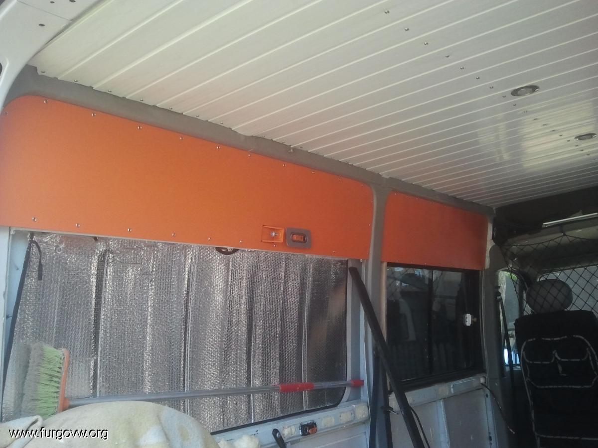

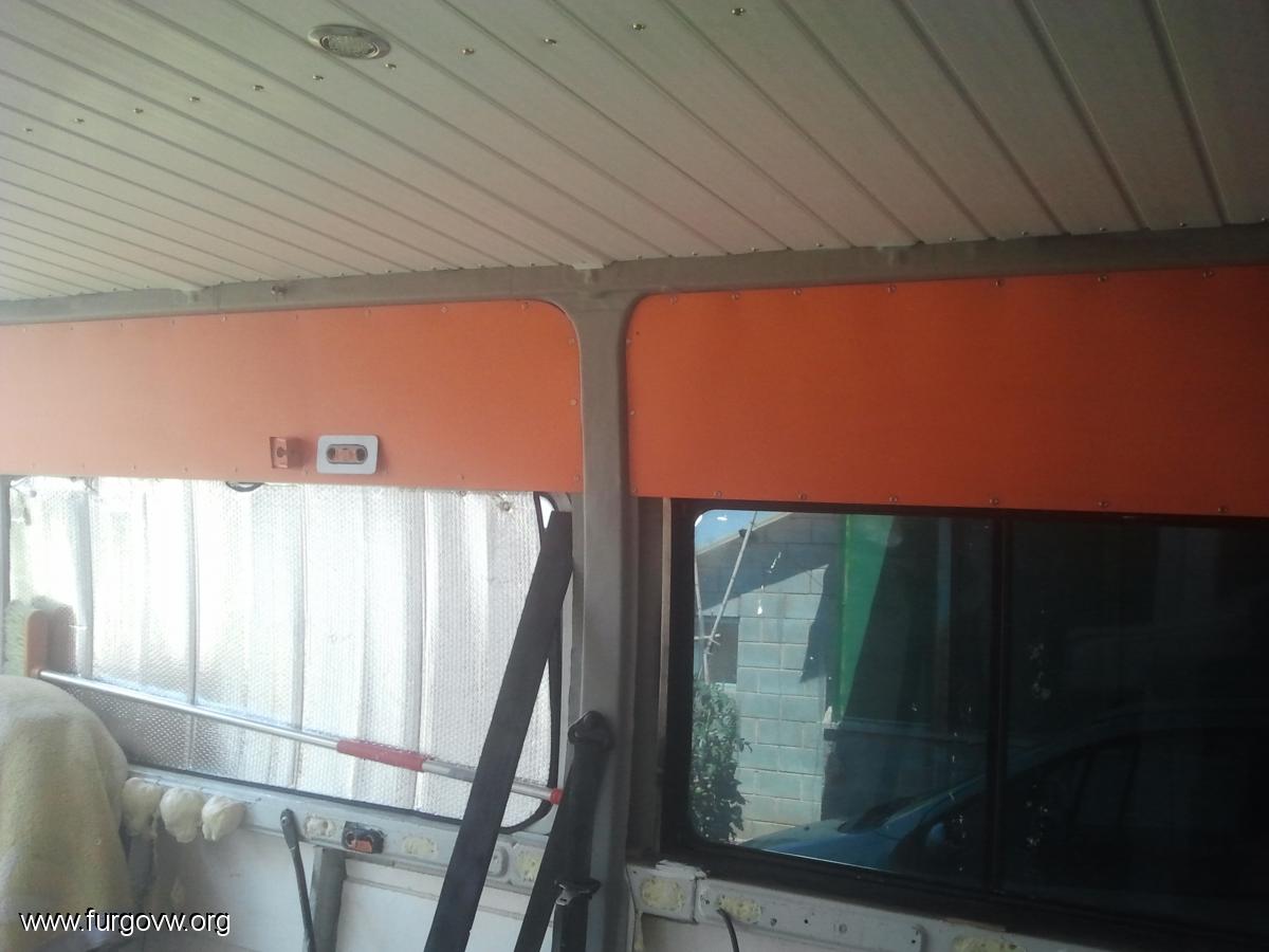

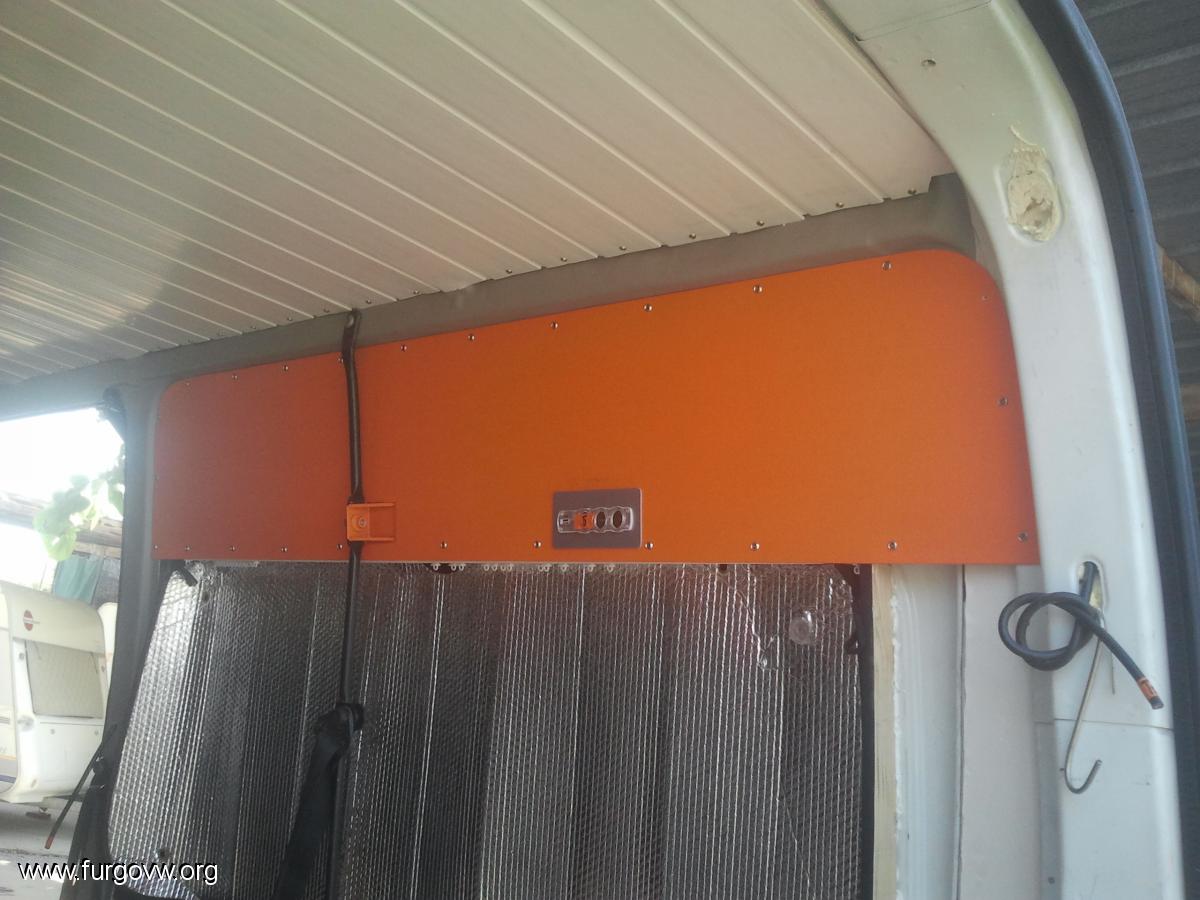

Hoy aunque hacia un calor de cojj... aun me he metido en la furgo, y sudando como un ca... , me he colocado el panelado de los altillos, aqui va la prueba...
el jaijo
Ya haciendo los enchufes de 12v que van empotrados en las viguetas

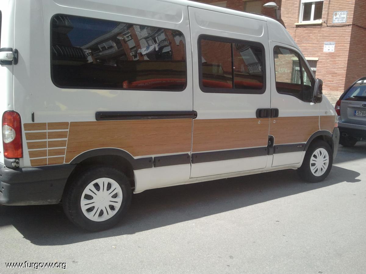

Cita de: el jaijo en Junio 04, 2013, 18:56:20 pm
Un Amigote que trabaja en rotulos, decoraciones de pubs, vinilos y demas, me ha pasado unos "recortes" de vinilo en varios colores, negro, gris, madera, rojo, cintas, molduras, etc. etc. etc..., y he decidido aprovecharlas, y ver "hasta donde llegan", y estirando un poco el material, me ha llegado para hacer esto que os muestro en las  .fotografo .fotografo
no se yo si hacer lo mismo para disimulas los golpes de la mia jajajaja
el jaijo
Que va, que va, que va!!!
Con lo guapa que esta asi, con esos brochazos de camuflaje....
