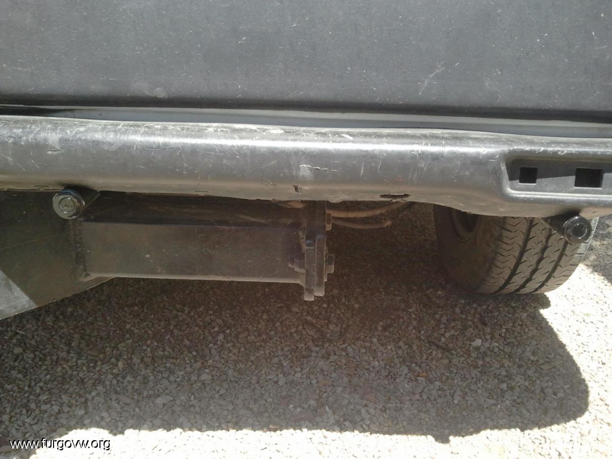

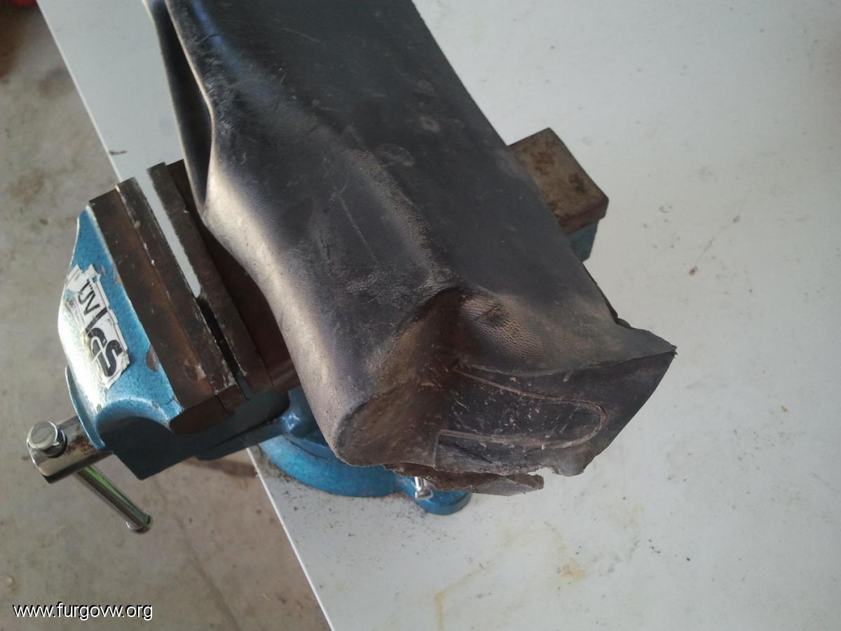

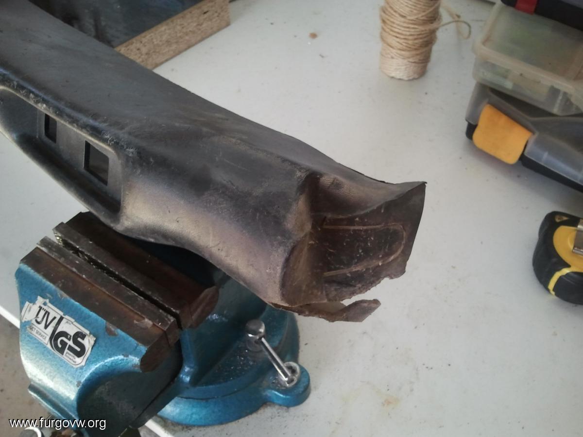

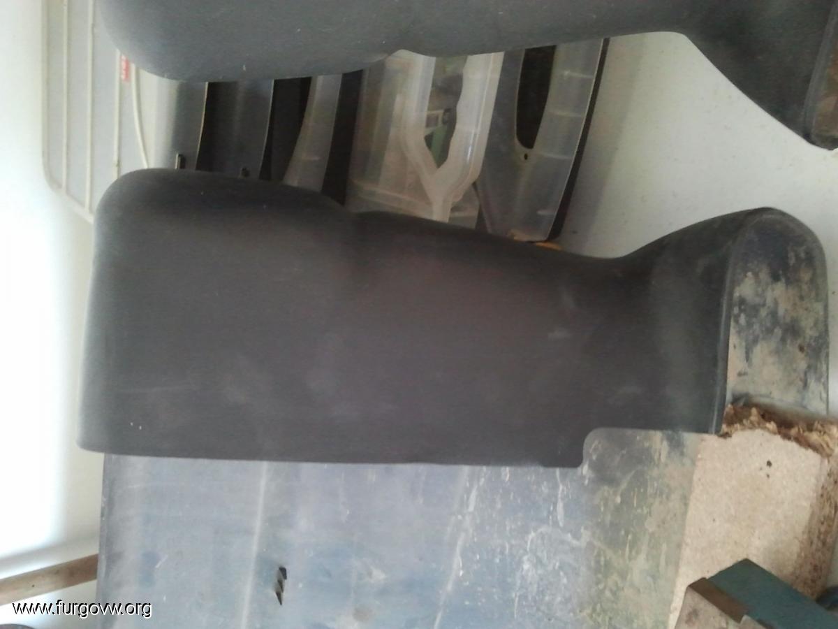

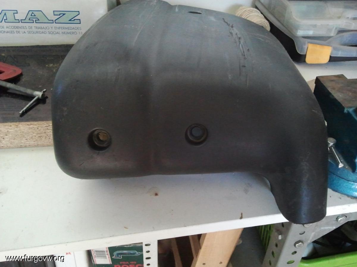

fotos del para golpes montado, no tengo, solamente una vez desmontado, y el estado era este:
el jaijo

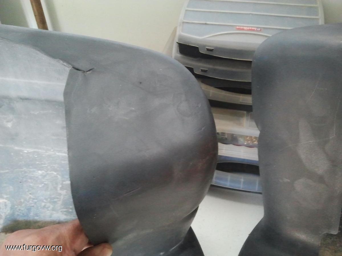

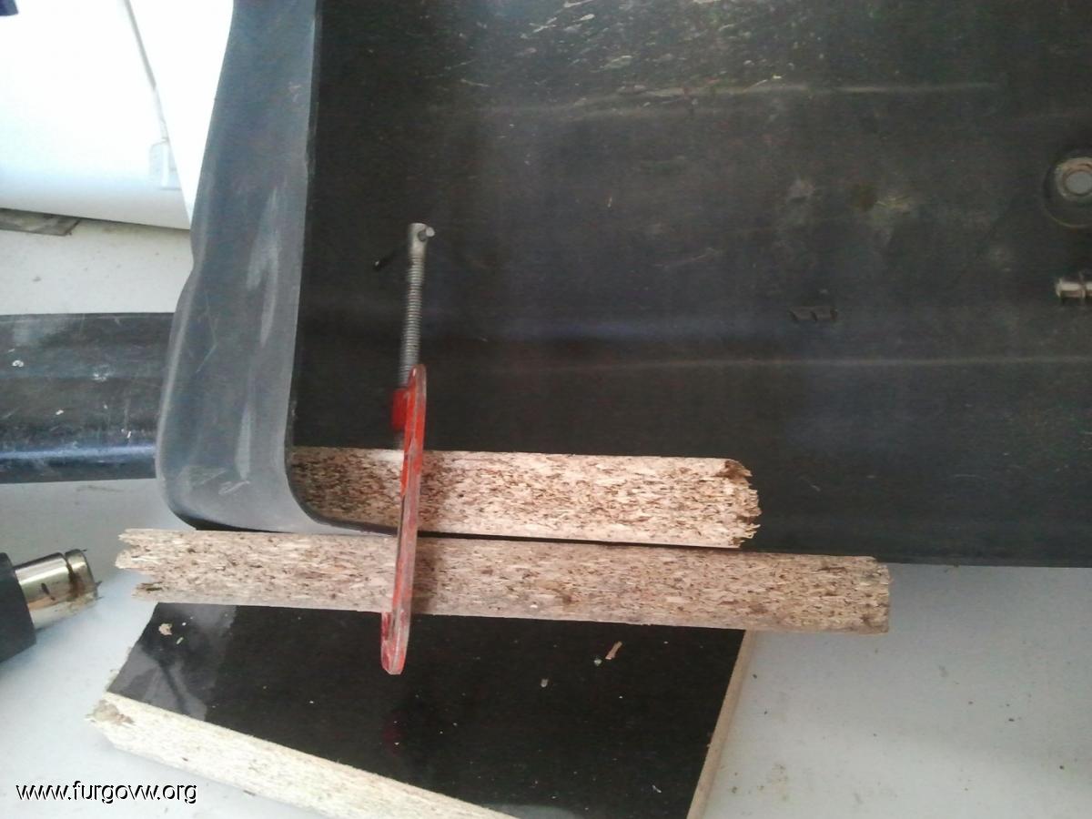

Pues calentador en mano, y paciencia, y algunas artimañas
Aqui con unas tablillas y un sargento, para que quedase recto, ya que estaba echo un churro, y doblado por todas partes

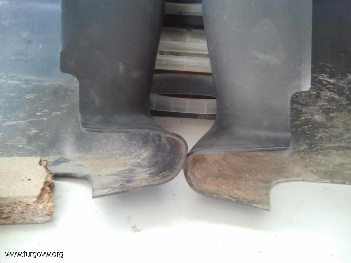

comparando con la otra puntera, e intentando dejarlo igualado

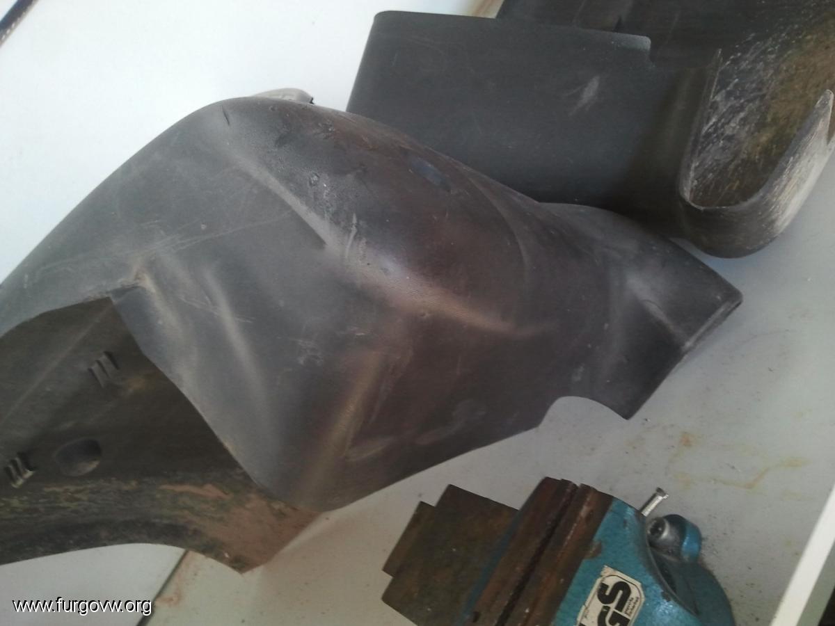

desdoblando poco a poco y una arruga después de la otra, la parte rota, no se puede reparar, si se calienta mas, se derriten los bordes
despues de un buen rato, el resultado es espectacular...
Para que os deis cuenta de la magnitud del ost.. on, mirad el costado de la puntera, el pedazo de rallon que lleva

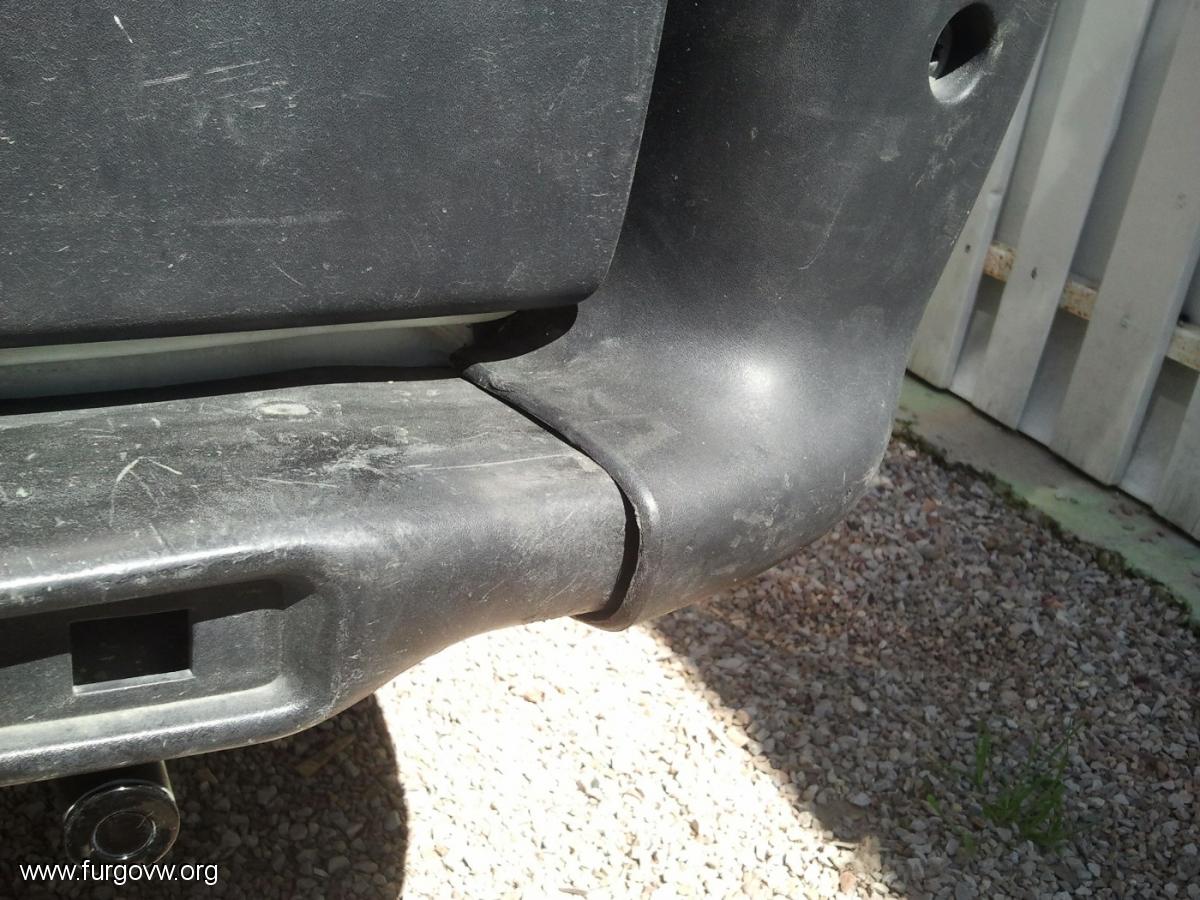

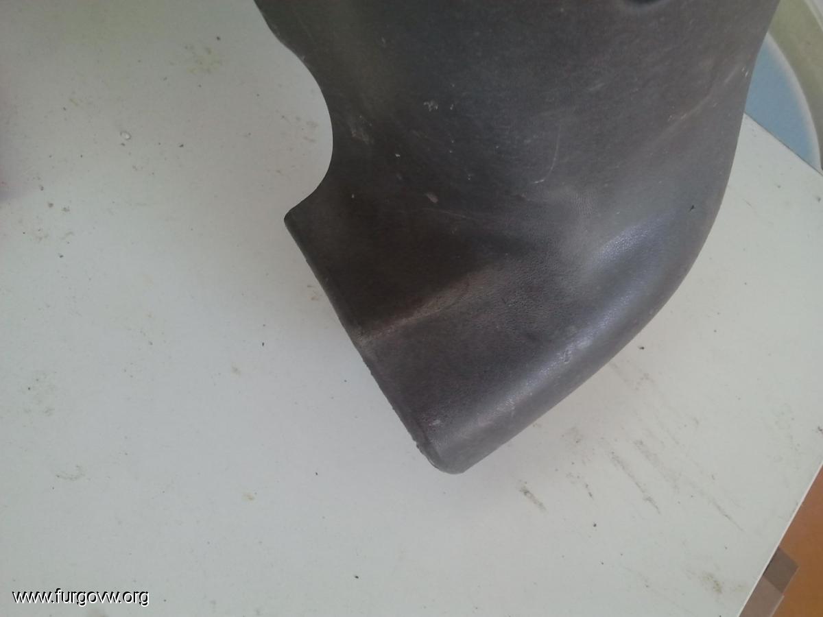

Y... tras haberlo enderezado todo, y habiéndolo montado, este es el resultado

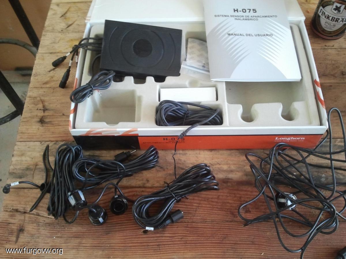

Bueeenooo... y como ya estaba "metido en materia", habia algo que hacerle en la trasera, herramientas y materiales en mano, me dedico a idear un sistema para poner los sensores de marcha atras, y como el paragolpes, por dentro va "relleno" de los refuerzos,  el sistema adoptado, es el siguiente:

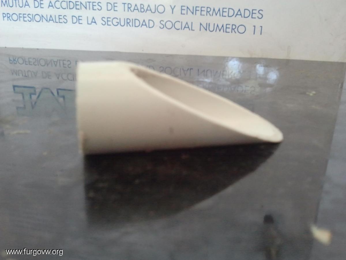

Todo el kit de montaje, empiezo midiendo el grosor de los sensores.... y busco algo con que apañarme.

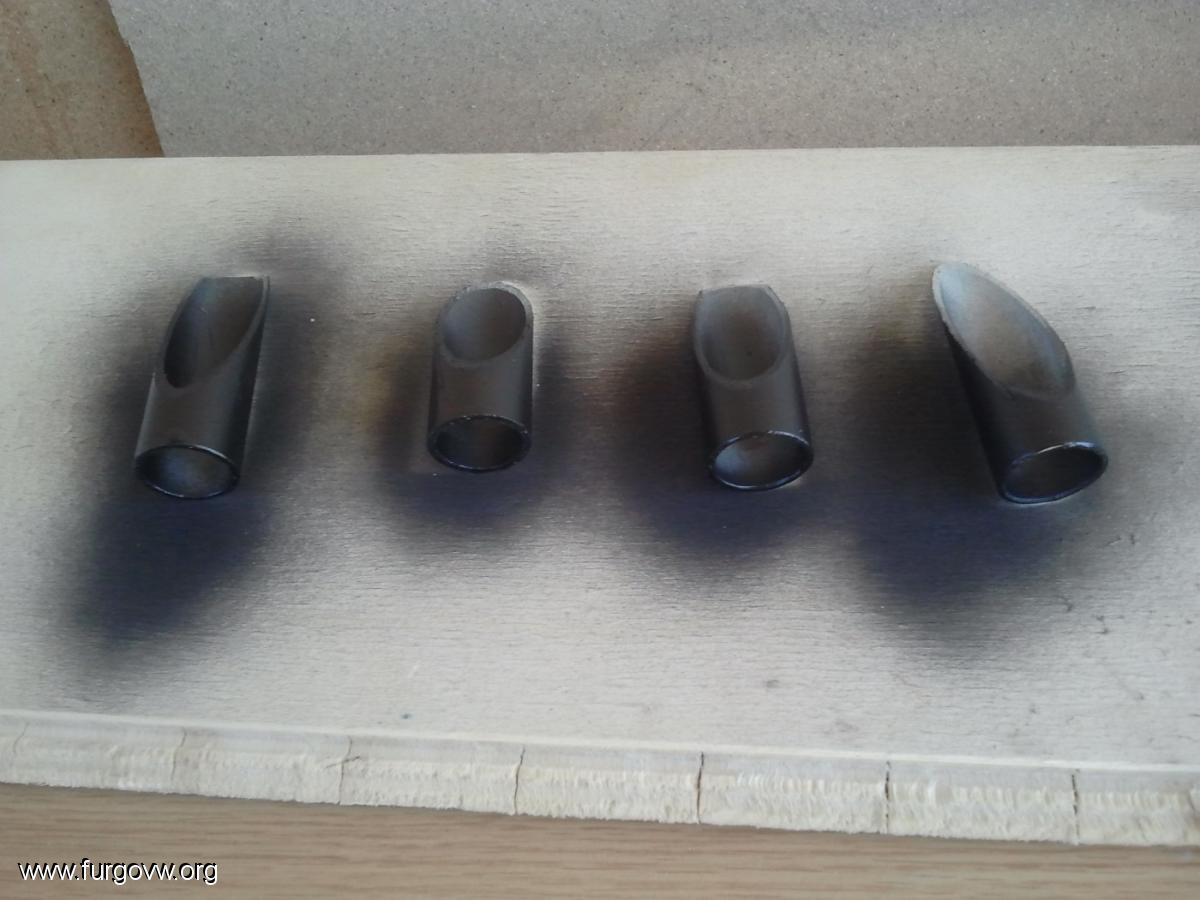

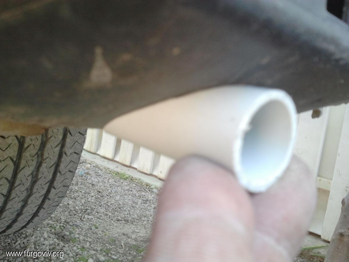

Casualidad... entran justisimos, dentro del tubo de instalaciones eléctricas de P.V.C., conque me dispongo a hacerlo con ese material, lo primero darle una inclinación adecuada, para salvar la que lleva el paragolpes por la parte inferior...
Se comprueba que la inclinacion es la que se necesita... con el mismo paragolpes, y se hacen 3 mas iguales, y se comprueban cada uno en su ubicacion, ya que donde yo los he colocado, los de las orillas, levan diferente inclinacion, por el alojamiento de los catadioptricos traseros.
Una manita de negro mate, y ... a esperar a que sequen...
En esta foto se puede observar, que los dos exteriores, son distintos a los interiores

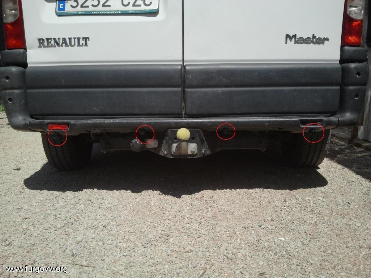

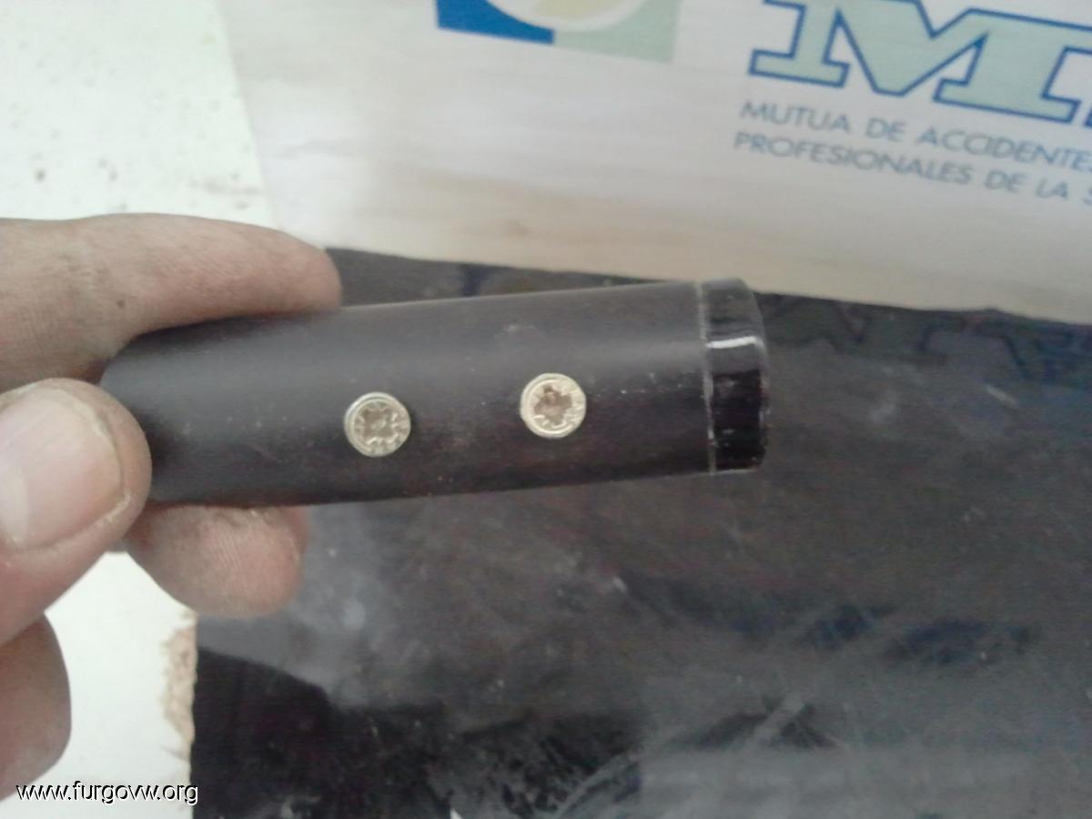

Y una vez alojados, le practico dos agujeros para los dos tornillos de sujeccion
vista de los agujeros, tapado por los mismos tornillos
.meparto .meparto .meparto .meparto
Una vez montados los 4 sensores, el resultado es este...
Esta foto mas de cerca, que se ve mejor
En el otro lado, lo mismo

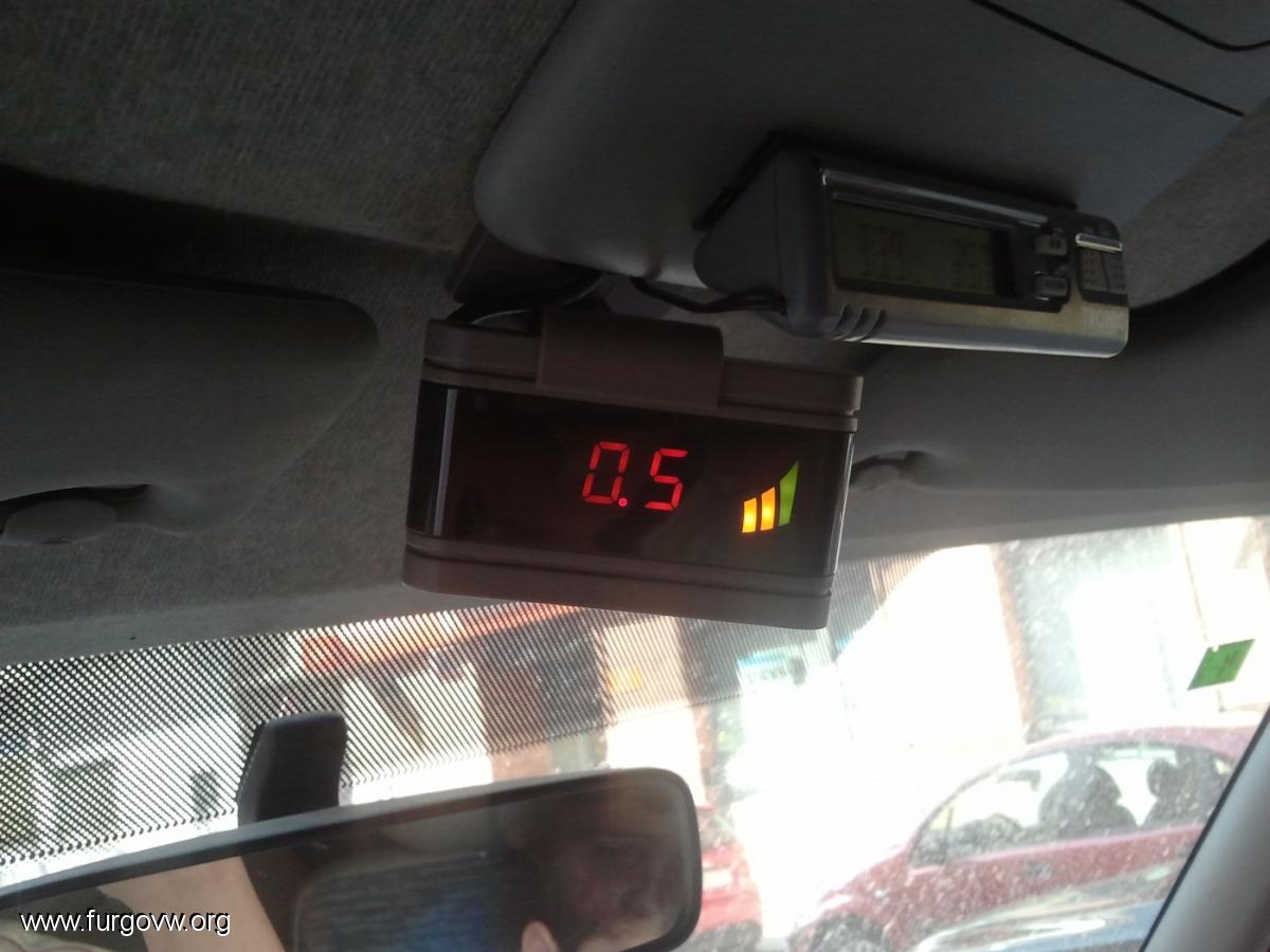

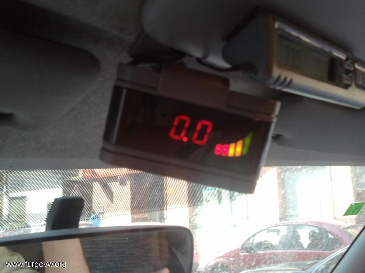

Desde los 2 metros, ya detecta el objeto detras..., te va indicando la distancia hata 1 metro, donde empieza a pitar, tal que...
pi......................pi.....................pi....................pi...................pi..... y solo se encienden las luces verdes de las orillas
hasta el medio metro, que el pitido cambia a....
pi.......pi......pi......pi......pi... y ya se encienden las amarillas
Y desde los 20 cm al 0 cm, el sonido es ta que...
pppiiiiiiiiiiiiiiiiiiiiiiiiiiiiiiiiiiiiiiiiiiiiiiiiiiiiiiiiiiiiiiiiiiiiiiiiiiiiiiiiiiiiiiiiiiii
Y comprobado "In situ", desde que marca 0.0, me quedan como 5 cm para darle al de detras con la bola del enganche
el jaijo
ah se me olvidaba, la alimentacion para la centralita, la he cogido del piloto trasero derecho, y la alimentacion para la pantalla, de la luz interior,
si no esta el contacto puesto no funciona la pantalla, y hasta que no metes la marcha atras, no se enciende, ni la pantalla, ni la centralita....
