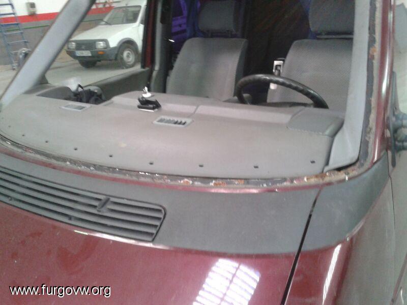

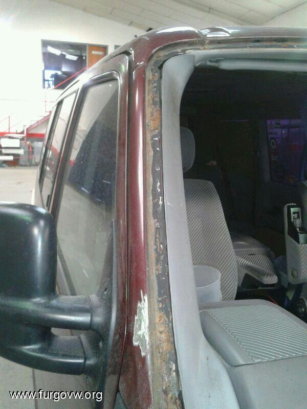

Despues de ver el marco con las temidas burbujas y algo de oxido, quitas la luna y sopresa!!! benditos oxidos  ;D
ahora cambiar la goma,lijar, pintar y hasta dentro de unos años......

no la verdad que lo pille a tiempo, si que notaba que ya sonaba cuando circulabas por carretera, haz si quieres una prueba
pon algunos kleenex en la parte reparada por la parte interior y la lavas a presion, dando bien en las zonas reparadas
si cuando entres dentro estan humedos, vuelve urgente al chapista y le dices que no lo dejo nada bien..

al final salio sola,todos los oxidos eran de lo mal que la cambiaron por eso que hemos tenido suerte al sacarla,la verdad que el tema de oxidos cuanto antes los pares mejor, por que no paran
de todas maneras si la rompes ....siempre quedará el seguro
