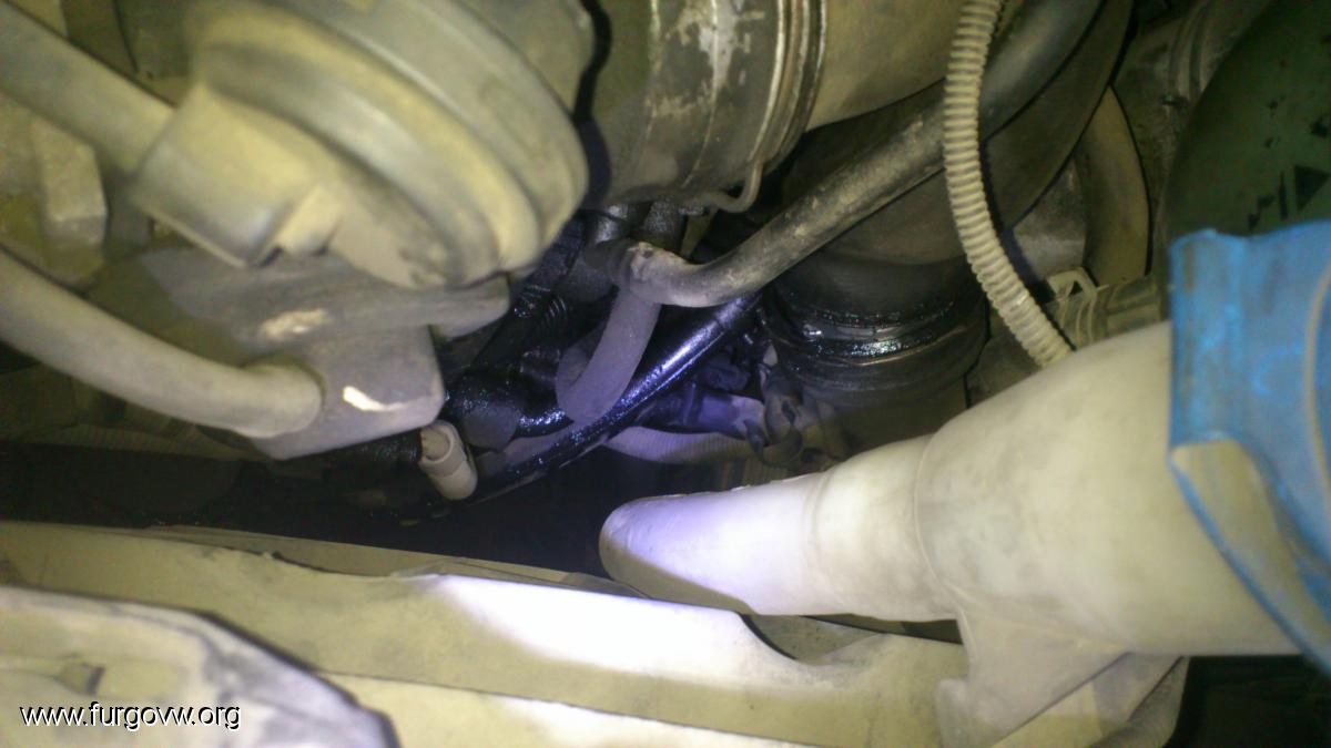

p5
Aquí se puede ver como un manguito esta a punto de soltarse

Ostras, dudo que sea el caso, la he dejado en el mecánico y me ha dicho que hay que cambiarlo porque están las pestañas de enganche gastadas.
Gracias de todas formas. A ver si el mecánico me guarda el mangui i le pego una fotillo.
