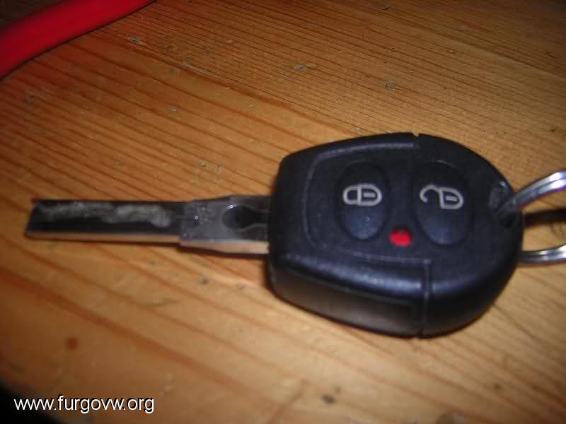

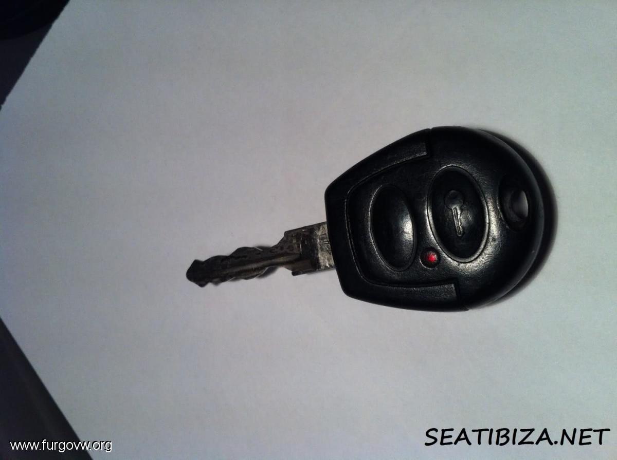

A unas malas, para no gastarte una pasta... puedes tirar de desgüaces y buscar uno como el tuyo, que supongo que será igual que el mío, como este:
Si consigues uno en desgüaces sería simplemente intercambiar el espadín para colocarle el tuyo y realizar la operación que te he comentado para hacerlo funcionar con tu furgo. Sé que estos mandos lo montaron también los Seat Ibiza de la época y te pueden servir. No sé que más modelos lo llevaban... Eso sí, no hay que confundirlos con los que llevan dibujados los candados, que llevan otro sistema:
