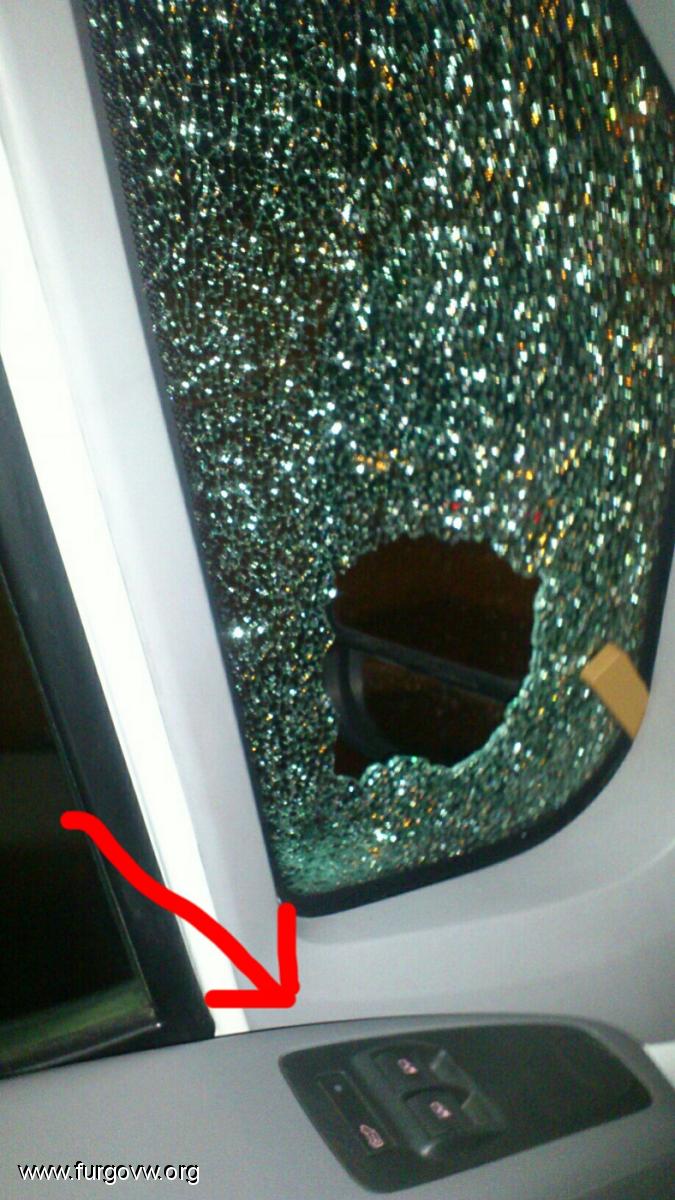

Entre ayer tarde i esta mañana me han entrado en la furgo para robarme la radio remover todo y dejarlo hecho una mierda y por suerte se han llevado la radio y la ropa que tenia para cambiarme despues de carnaval. Abro el hilo para buscar soluciones, ya que de una forma muy simple han abierto la furgo, han roto la ventanilla pequeña del lado del conductor y pulsando el boton del cierre han conseguido abrir las puertas, lo primero que quiero hacer es desconnectar ese boto en la foto con la flecha, alguien sabe como sacar la botonera, ya que tirando no sale. Y si a alguien se le ocurre otra cosa...

¿y desconectar ese botón te va a quitar de que te rompan el/los cristales y/o te roben?
No evitare que los rompan, pero no podras abrir las puertas tan facilmente

Ese tipo de botoneras suele salir metiendo una espátula por la parte más estrecha, suelen llevar una patilla metálica ke la sujeta al guarnecido de la puerta, mete la espátula con cuidado y muevela, así debería salir, también puede tener esas patillas por todo el perímetro de la botonera
Gracias, Esta mañana lo mirare

......ahunque desactives el boton de apertura te habren la puerta por la maneta que se llega perfectamente !!!  :(
