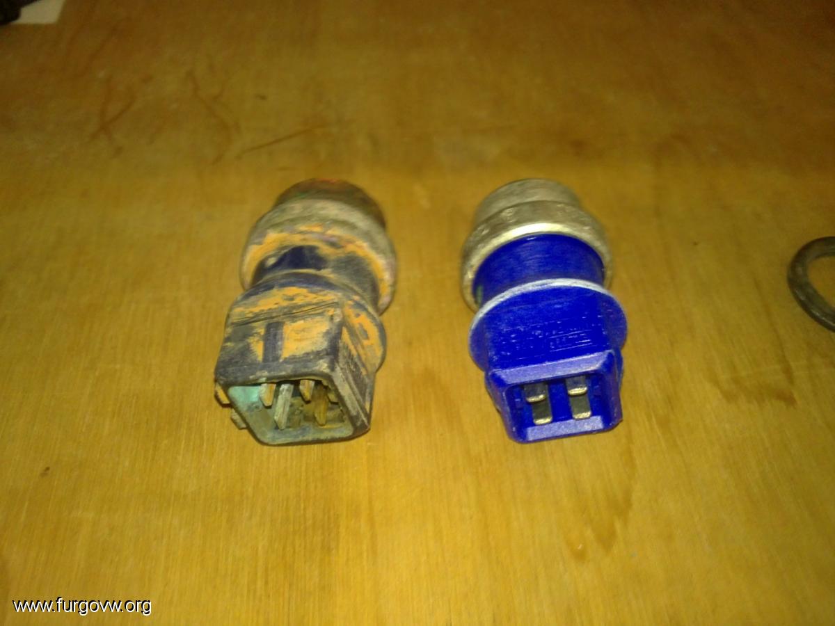

Hoy he visto que me ha dejado un charquito de agua y al asomarme por debajo veo este conector empapado, ¿alguien sabe qué es?, no tengo ni idea de mecánica, pero creo que puede ser el sensor de temperatura y que todo el problema sea ese (ojalá).

La foto que pones,efectivamente es el sensor de temperatura..va en el circuito de agua con una junta,puede que pierda agua.
Si la bomba eléctrica no se apaga nunca,creo que este sensor es el que la enciende.Prueba a desenchufarlo cuando la bomba este encendida,si se apaga es ese.

Como bien dices,en el sensor viene la referencia grabada..el problema viene para saber cual es el suyo en marca FAE..se ve que hay miles,y ni por colores,ni de 4 conectores ni nada..
Yo compre uno que aparentemente era identico,mismo azul,4 polos..igual pero en FAE.
Cuando la furgo estaba a 90º  marcaba 110º en el cuadro..y la bomba electrica encendida.
Si te quieres evitar dolores de cabeza..desmontalo y vete a vw con el sensor y el numero de bastidor de la furgo..te costara unos 40 eu (frente a los 20 de un FAE)..pero te evitas complicaciones,y desmontar la furgo otra vez..

He desmontado el sensor y me he ido con él a la vw, 30€ y ya tengo el sensor nuevo.
La referencia por si alguien la necesita es 701919369C
Lo he montado y, con el motor frio, la luz apagada y la bomba también. Empieza a calentarse y la temperatura la marca OK, yo tan contento.

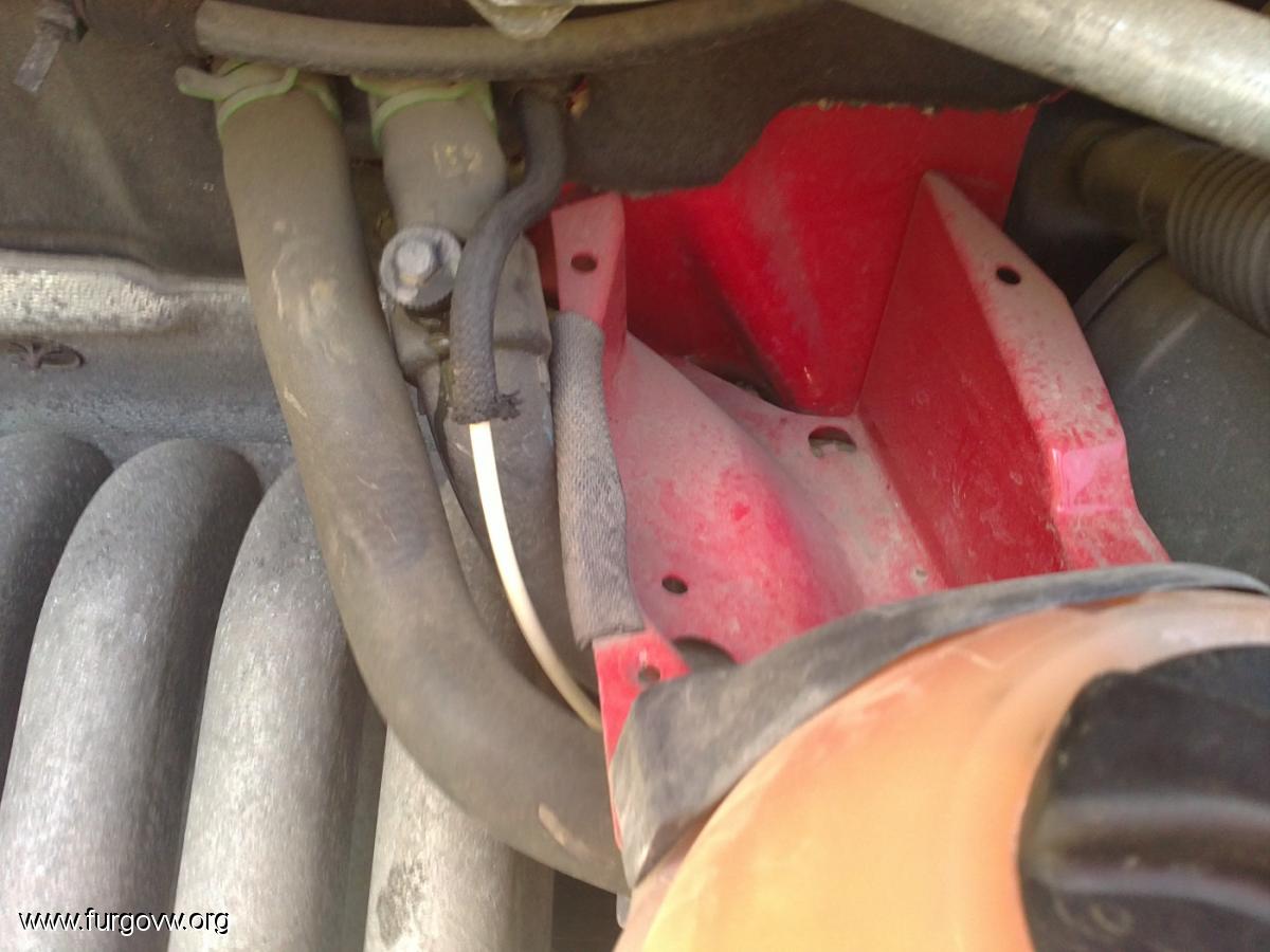

Este es el tornillo para purgar el circuito, el que me dijiste:
Y el problema viene cuando se calienta (a partir de la mitad del indicador aprox.), la furgo se convierte en máquina de vapor y venga a tirar agua "por tos laos", así que nada, me tocará llevarla al taller el lunes, y esperar que no sea nada grave.
