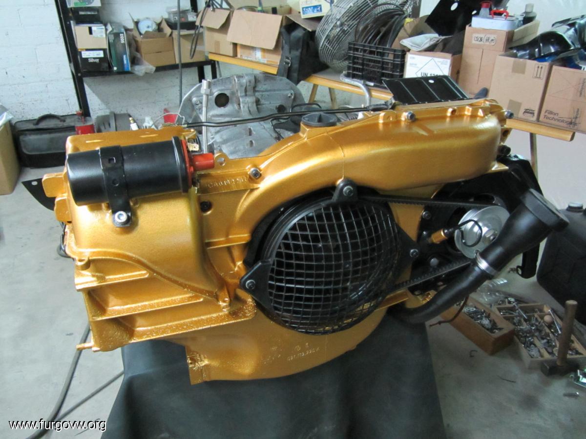

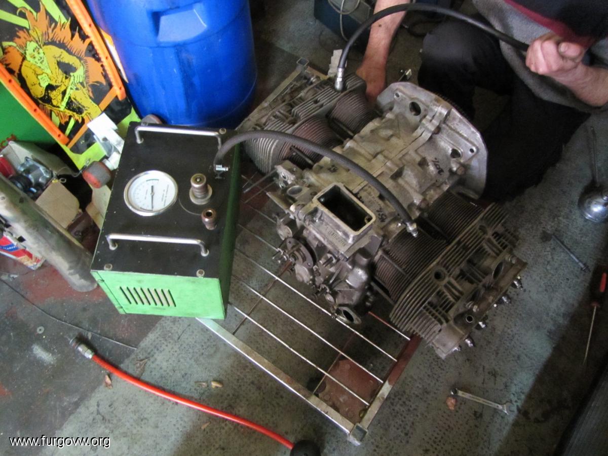

Te pongo unas fotos donde puedes mirar el código de motor:
El código lo puedes encontrar en dos sitios: carcasa de turbina y bloque motor. Estos dos tiene que ser iguales o coge como referencia el del bloque motor, ya que la caja se cambia con facilidad.
números junto a la bobina en la carcasa de la turbina
números en el bloque junto a la salida de gases del bloque, se encuentra detrás de la caja de la turbina
Saludos y suerte
