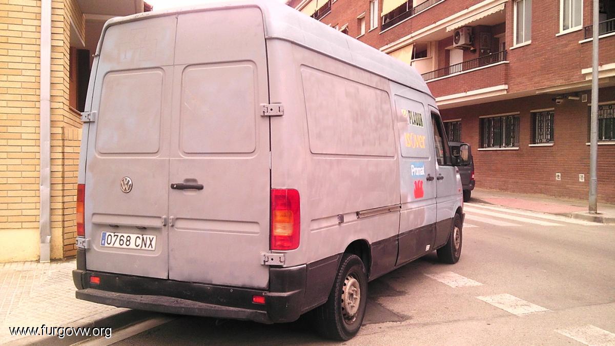

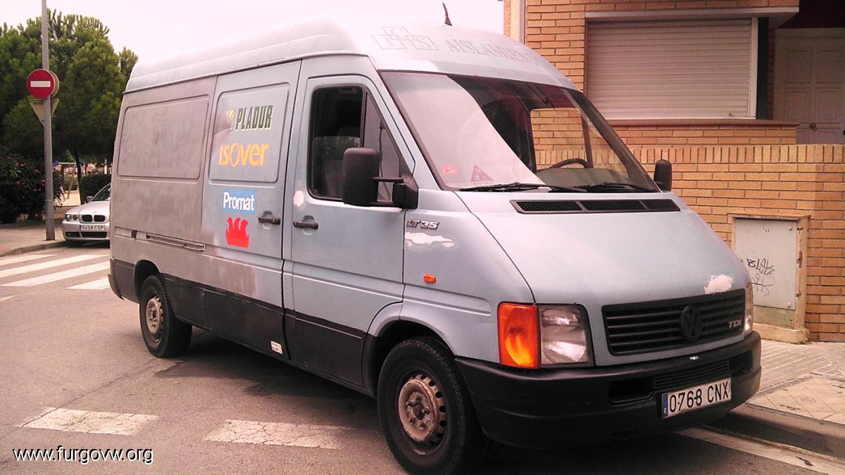

Hola a todos!

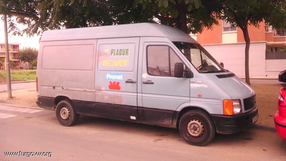

Despues de mucho tiempo paseando por aqui como futuro propietario de un vehiculo camper, al final a llegado a casa esta Lt furgon cerrado.
El furgon se uso para trabajar, asi que el estado en el que se encuentra es algo magullada, no obstante la intencion es sacar bollos y arreglar pequeños podridos que tiene. El tema camperizacion es una larga lista( y cara) de cosas por hacer i por comprar. Pero en resumidas cuentas esto es lo que pretendo hacer:

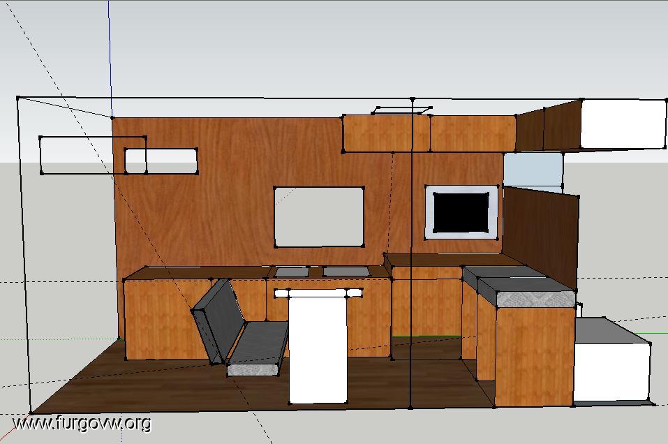

Bueno el tema de la distrubicion ya lo tengo en planos, sera 3 plazas para viajar, 3 plazas para dormir y 3 perros con sus respectivas jaulas .
La cama quiero que vaya pegada al techo y tenga unas patas moviles a modo de balancin para poder subirla y bajarla y disponer de ese espacio cuando no se esta acostado.
La verdad es que empaparme me he empapado, llevo ya bastante tiempo entrando a menudo i viendo un poco de todo, a partir de todo lo que e aprendido i visto me e distribuido la furgo para el uso que le voya dar.
Mañana subo unas fotos de los planos que tengo del scketch up para que lo veas mas claro.

hola otra vez, aqui dejo el plano para que veais la distribucion

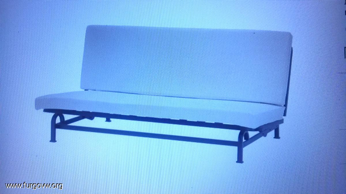

i aqui el sofa cama del ikea que se tendra que adaptar al espacio

Que bueno, el mismo sofá cama que tengo en casa!!!  .meparto
Muy guapa y original la distribución  .palmas Un buén hartón de currar te espera y mas intentando meter a tres perros jeje son muy grandes? Tengo curiosidad por ver donde pones las tres jaulas  :P
Gracias por los elogios a la Sprinter, esta semana si no se tuerce nada ya estará homologada jeje.
El principal problema que tengo con la distribución que he hecho esque pronto vamos a ser tres y un perro de 25kg, al tener la cabina de duxa casi que no cabremos...

Pues la jaulas estan en el plano, son los 3 compartimentos que van pegados a la cabina,que a su vez es un sofa 2 plazas i una mesa auxiliar. Los perros son: mezcla de pastor aleman macho (37kg), bodeguero macho (14kg) y bodeguero hembra (7kg).
Decir que la furgo es mi vehiculo principal i a diario los perros suben entre una y tres veces, por tanto queria hacer algo donde ellos estubieran comodos y seguros. Ya que la idea de que fueran sueltos en la caja me parece una locura. No esta de mas decir tambien que cuando no estemos en carretera los perros tendran su jaula abierta, i que en cada jaula tendra su ventilacion adecuada.

Mui bién pensada la ubicación de las jaulas, así en caso de frenazo no se mueven  .palmas
