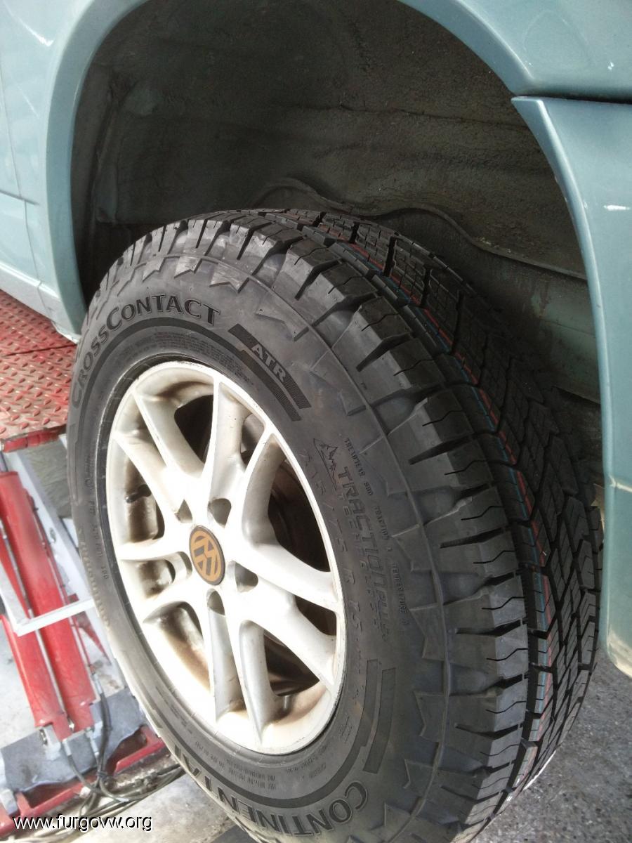

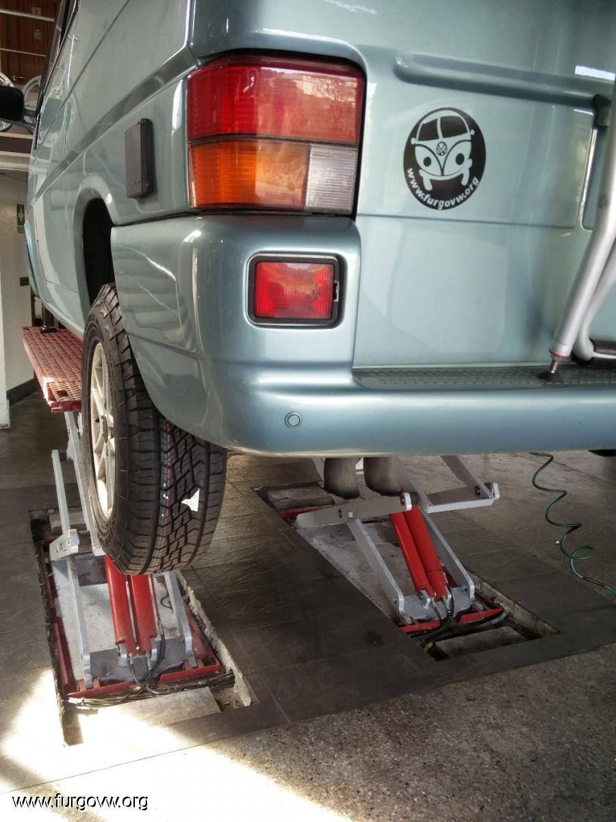

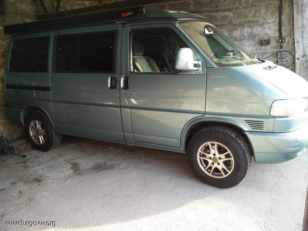

Al final me decidí por las Continental Contact ATR por que viéndolas en persona aún tienen mejor pinta , me gustaron más que las Michelin se ven más off road, y aparte en dónde las cambio me las recomendaron más por que tenia mejores especificaciones sobre todo en mojado, y salen aún más baratas. De momento estoy muy contento se nota que agarran mucho y no molesta el ruido. De todas formas Mikel gracias, y si cojes las Michelin ya compartiremos opiniones.

Cita de: samba en Abril 16, 2017, 10:34:16 am
Que medida pusiste?

La mía es California y homologue la medida 215/75/15 también está un poco levantada por el Kit seikel de suspensión.
