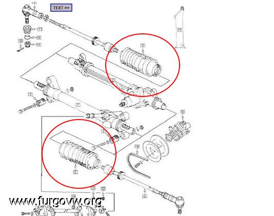

El año pasado en la ITV ya me dieron un toque por que tenia rajado el fuelle de la cremallera de la dirección, así que como ya toca otra vez la ITV, toca cambiar.
Son estos:

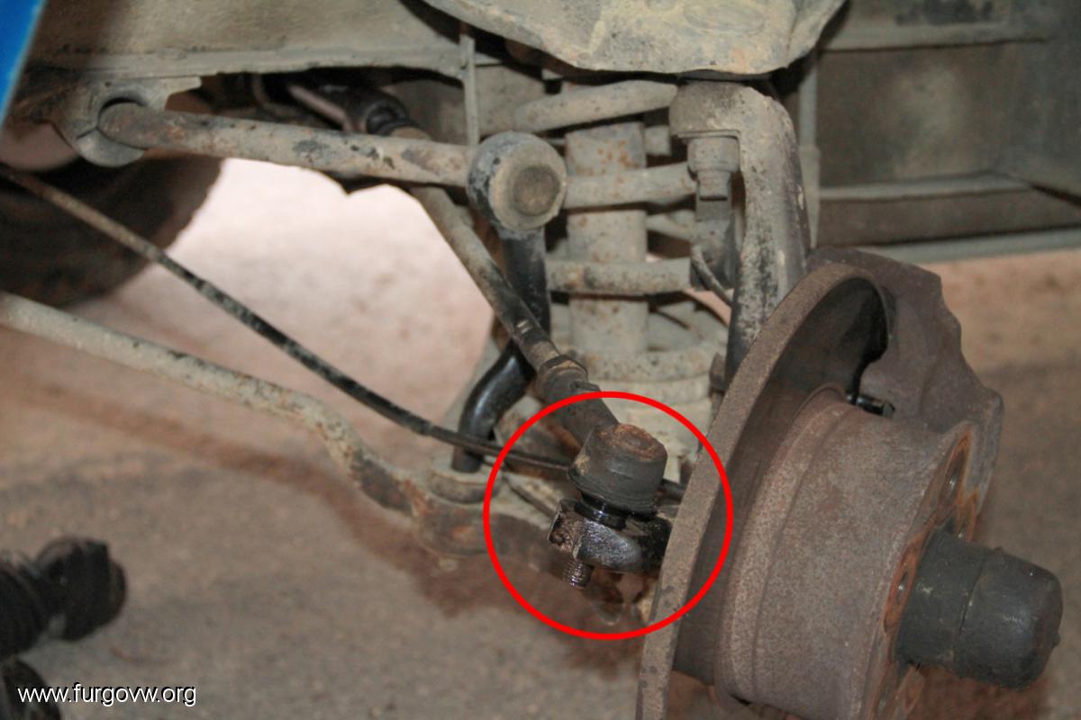

Me he puesto a ello y he intentado sacar el eje que sale de la cremallera, justo dentro del guardapolvos, pero me ha sido imposible, así que me he decidido por quitar la rotula del final.

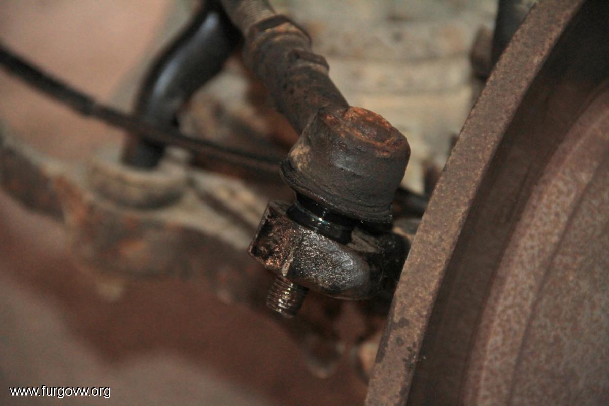

El caso es que despues de pelearme mucho tiempo con la dichosa tuerca y el pasador que se ha partido, me es imposible sacar la rotula, he intentado dandole golpes pero no hay manera.
Por cierto la rotula esta fatal, me tocará cambiar también.
¿Estoy pasando algo por alto?
Gracias de antemano.

Antes de nada levanta las dos ruedas que no esten apoyadas en el suelo con un partillo grande le pegas a la rotula  luego la quitas con una llave fija todo esto sujetando la barra con una mordasa o llave

Yo cuando cambio las rotulas meto una palanca de considerables dimensiones y algún forro si es necesario, apoyándome con cuidado en el trapecio y si se pone rebelde pues si ke doy unos tokes...  Te resalto lo de considerables dimensiones y añado considerable fuerza...Puedes también  probar a apoyar un poco el disco, sobre unos forros, en el suelo para variar la posición en la ke keda el conjunto...

Un buen golpe con el martillo y salta la rotula sin problemas

La rótula tiene el eje cónico de modo que se incrusta en su alojamiento, añadido al óxido, a veces resulta dificil soltarla. Dale aflojatodo y deja actura, ponle la tuerca sin apretar y dale con una maza fuerte, no tiene mas misterio que ponerte de muy mala ostia y verás como sale, jejejej

apalanca la rotula y golpea la mangueta , para que se suelte , mejor apunta la tuerca por si se escapa y te das un castañazo...

Rotula fuera!!!! Las dos ruedas en el aire, rectas, mucho aflojalotodo, esperar, zapatazo y fuera!  .palmas
