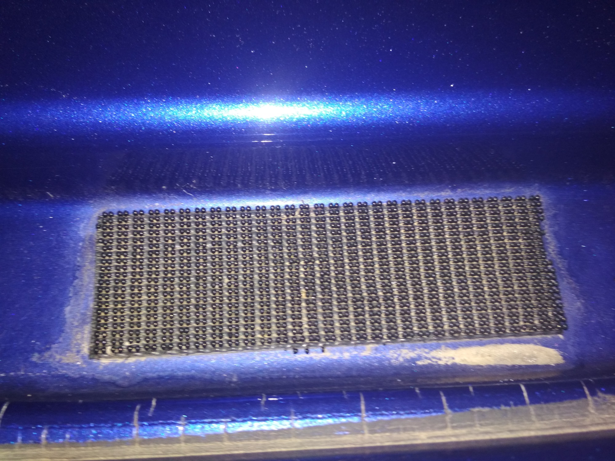

Hola
¿Alguno podeis poner foto tanto del rail como del velcro 3M?

jajaja me refería una foto de como queda todo: el velcro pegado en la furgo etc.,

Con el toldo puesto no tengo fotos, pero en la furgo yo lo tengo pegado en el vierteaguas en trozos de 8/10cms
