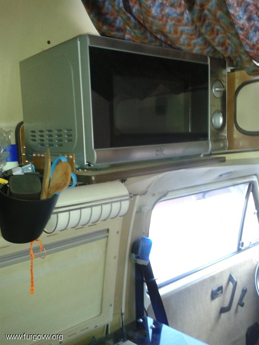

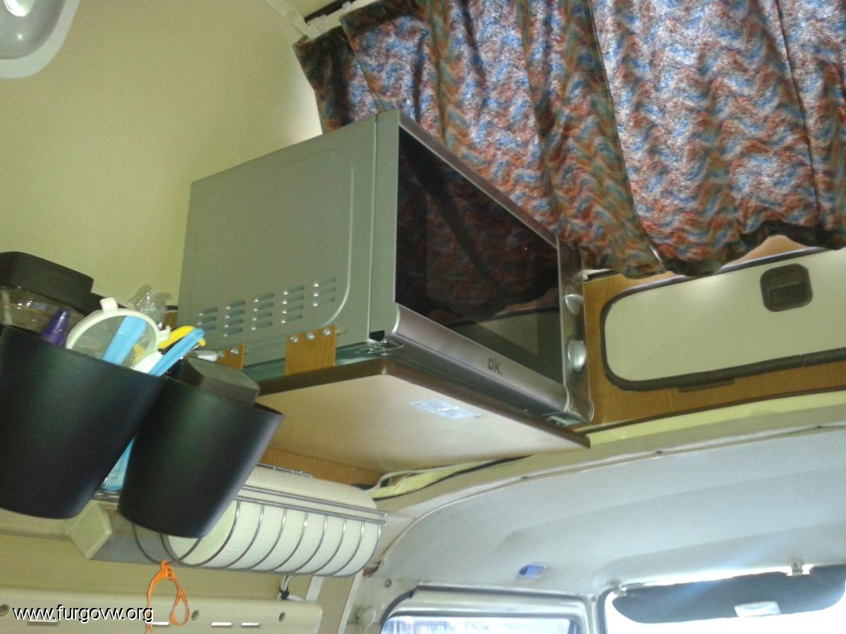

El lugar elegido para la colocación del microondas, fue encima de la cocina, detrás del asiento del conductor. No hay miedo de darse en la cabeza con él, ya que este sitio está ocupado por el mueble cocina. Fabriqué una plataforma de contrachapeado (reciclando una puerta que había quitado), sujetándola a los paneles de madera de la furgo, con unas escuadras atornilladas por la parte de arriba, con lo cual no se ven, y queda más estético.

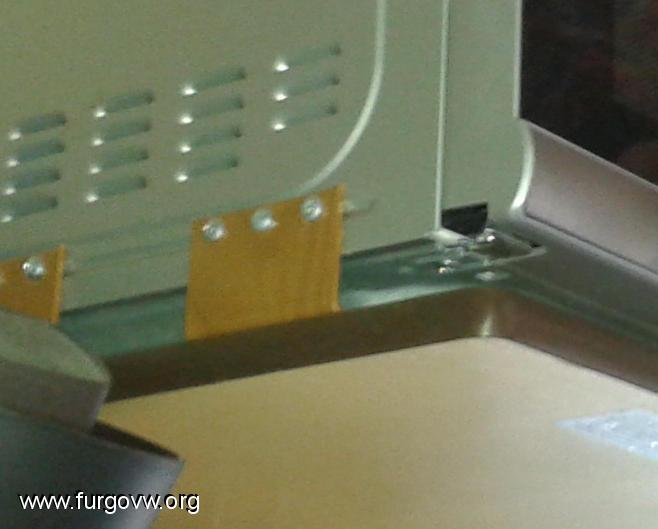

El microondas lo he sujetado a la plataforma, con las mismas escuadras, forrándolas de aironfix madera, y atornillándolas a la estructura del microondas. No pasa nada por taladrar las paredes exteriores, profundizando lo justo para que entre el tornillo roscachapa. Ha quedado fuerte, estético, y seguro.

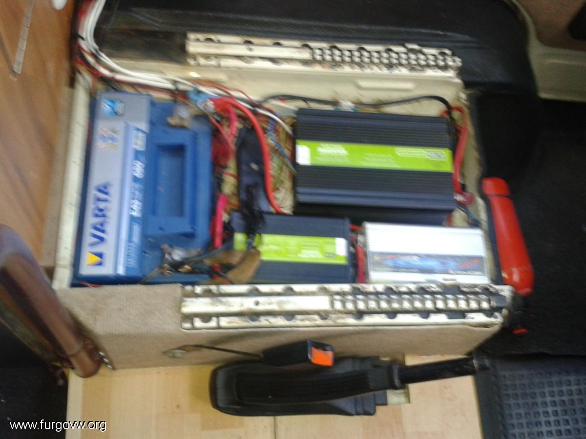

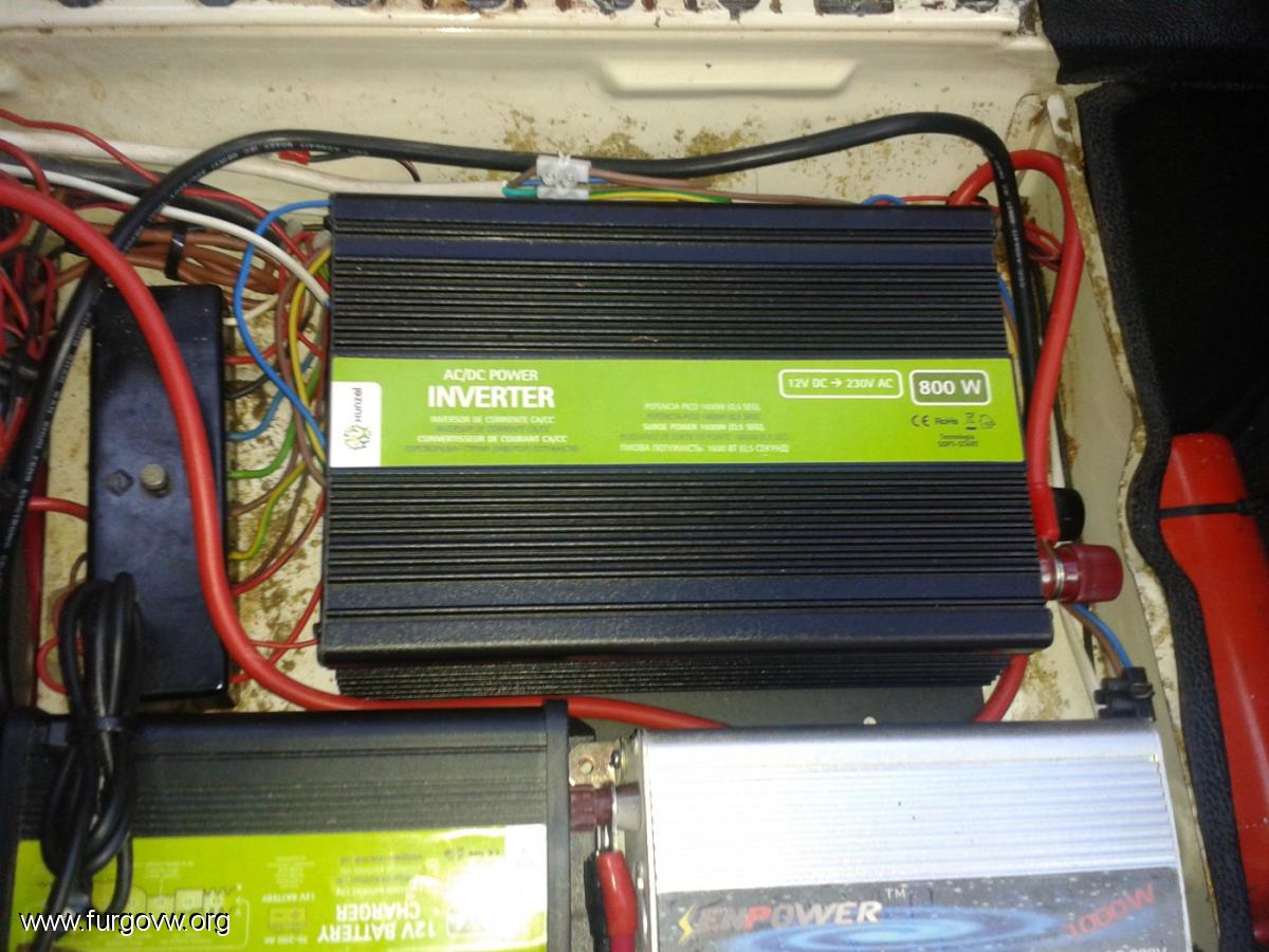

El inversor lo he colocado debajo del asiento del conductor, al lado de la batería auxiliar, con lo que no se utiliza demasiado cable, y se anulan las pérdidas de tensión. Este inversor, me da corriente de 200v a toda la furgo, es barato y funciona muy bien

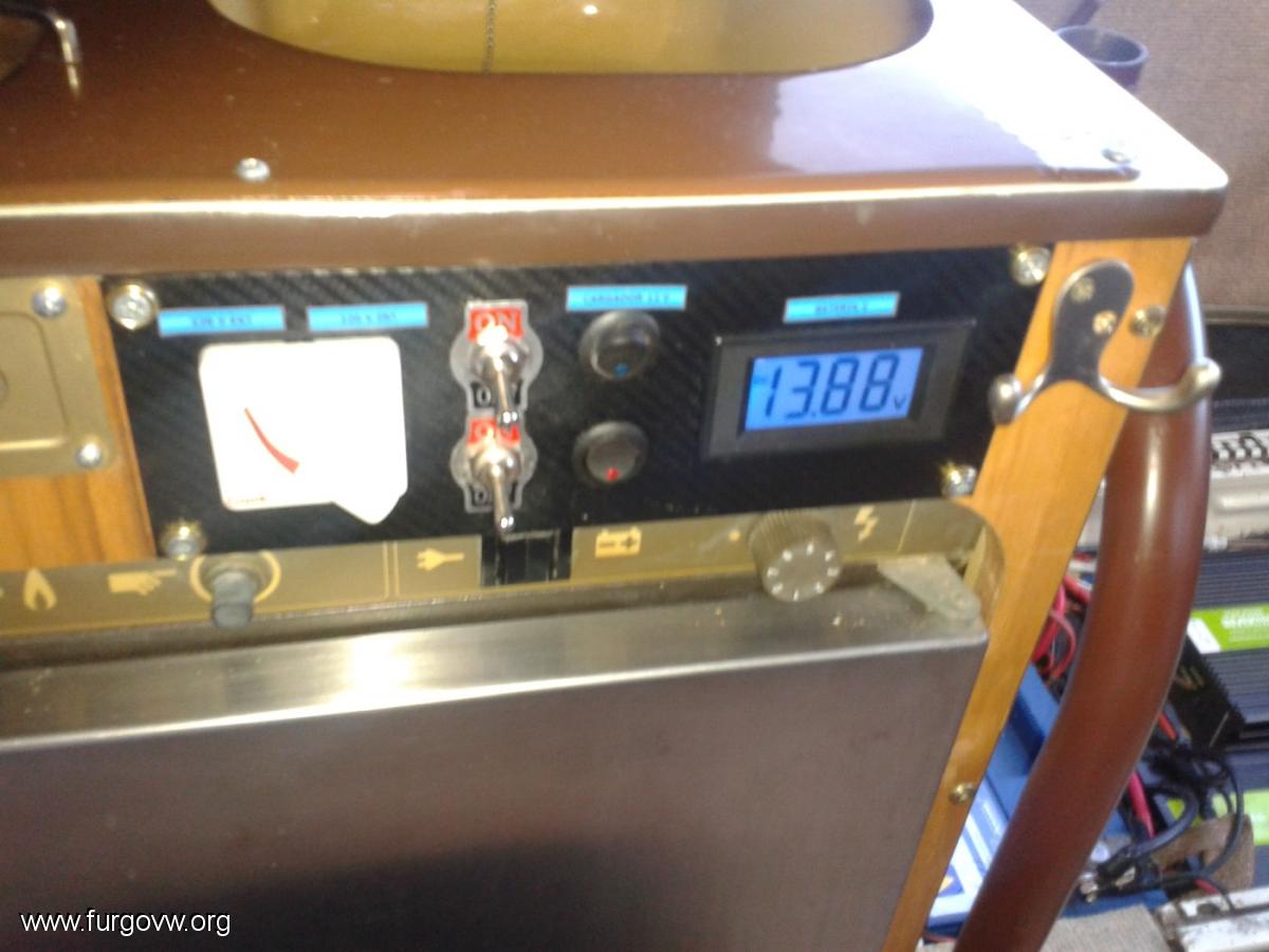

El interruptor para ponerlo en marcha, lo he colocado en un panel que me he fabricado con PVC y forrado de aironfix carbono, para lo cual, extraje el interruptor que incorpora el inversor, y le alargué los cables hasta llegar al panel. En dicho panel he instalado un voltímetro, que me sirve para controlar la capacidad de la batería (nunca debe de bajar de 9 v)

Yo tembién puse un microondas a 220 en mi T5, pero con un inversor algo más gordo. Creo que son 1500W con pico de 2000 o 2500 no lo recuerdo.
La ventaja es que si estás de comping enchufas directo.
Cuando lo utilizamos (basicamente para calentar, entre 1-4 minutos) siempre arrancamos el motor, para que la bateria no sufra tanto.

Hola, una consulta! que aire tienes montado en la furgo, gracias!, con respecto al microondas, yo tengo un inversor de 800W y de pico 2000W y el micro se enciende, gira, se enciende la luz, hace ruido pero nada de calentar... :'(, yo al final he tirado la toalla por que paso de comprar un inversor de 250e...., lo del aire me interesa bastante por que ya voy preparandome para este verano, gracias y saludos.

Hola, es un Dometic 1100, lo conseguí después de mirar muchas webs, en 800 € puesto en casa. Me lo instalé yo (es bastante facil). En verano, viajando y con el inversor puesto, produce una agradable sensación de fresco en toda la furgo, muy distinto al aire acondicionado frontal de los coches.
Respecto al inversor, varía mucho con el fabricante. Primero probé con uno de 1000 w, comprado en las páginas chinas, y me pasaba lo mismo que a tí, se encendía, giraba, hacía un ruido raro, pero no calentaba. También influye la potencia de consumo del microondas. El de LeroyM va bastante bien.
