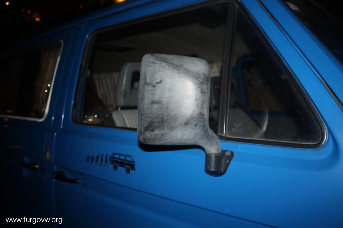

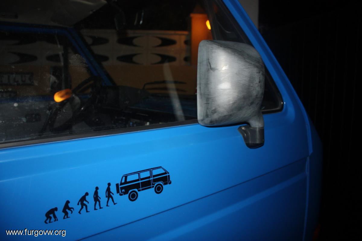

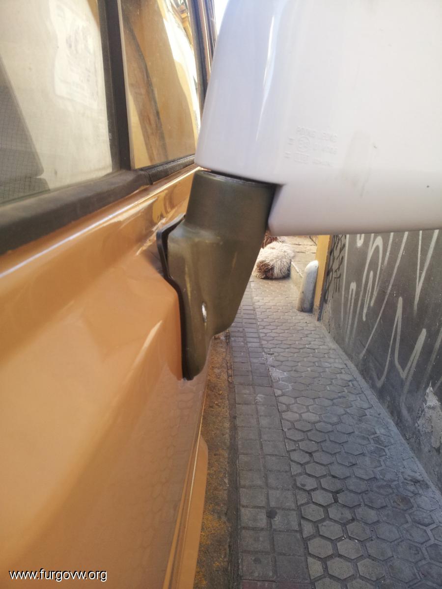

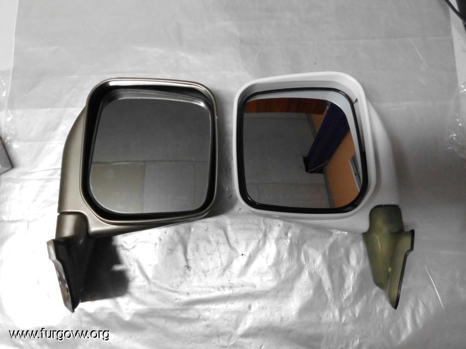

llevo un tiempo pensandolo y el otro dia vi unos bastante baratos y los compre...

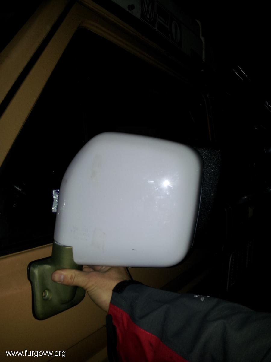

DIA 1: COMPRA Y PRUEBA

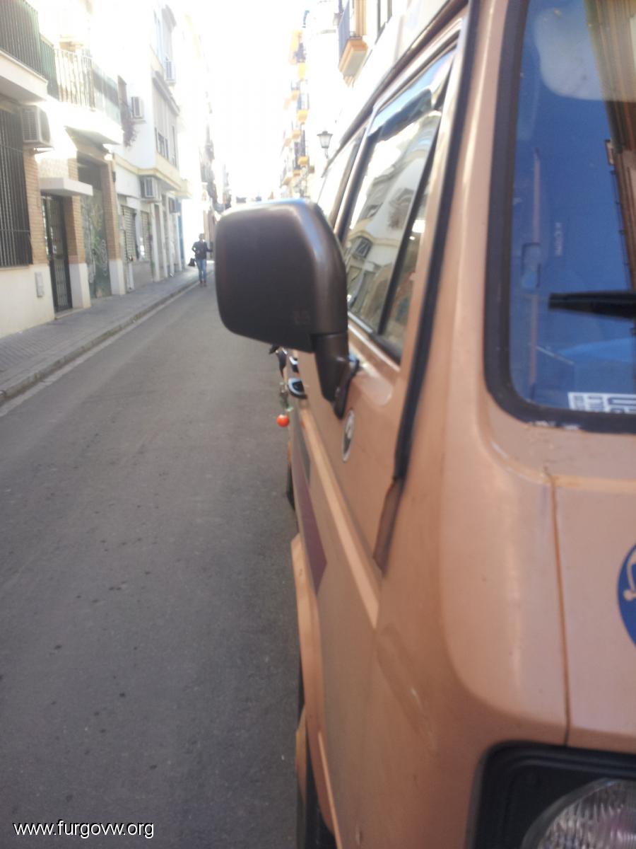

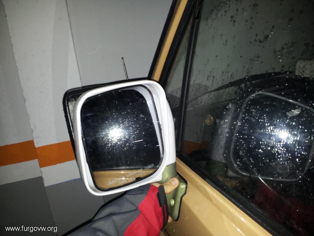

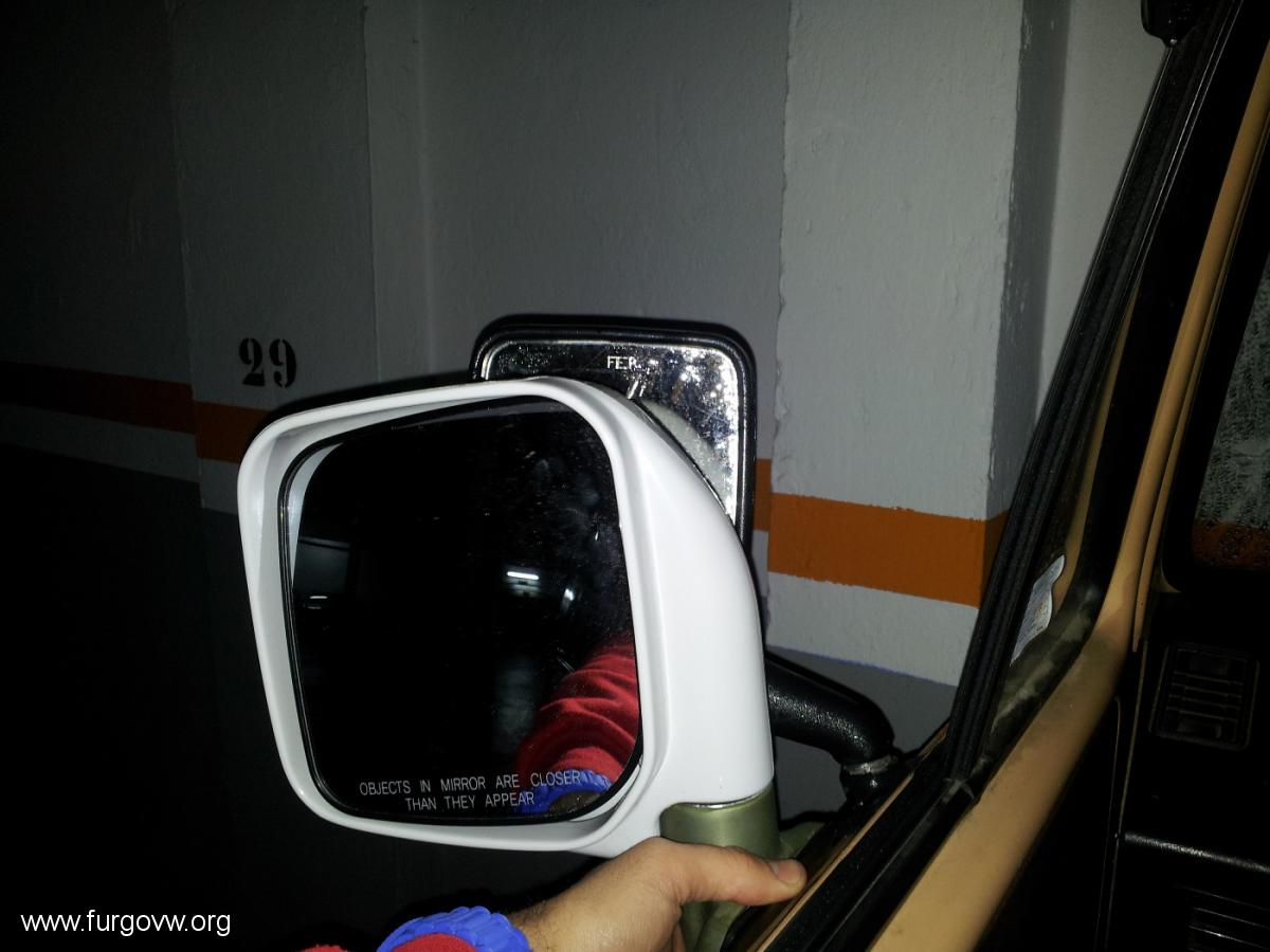

aunque un poco a ciegas pero a priori parece que puedan quedar bien, esta seria como se queda sin ninguna modificacion:
y asi como deberian quedar girandolo un pelin limandolo y eso:
a mi por lo menos me parece que quedan muy bien
no queda como un "pegote" bajo mi punto de vista, de echo me parece q queda bien!

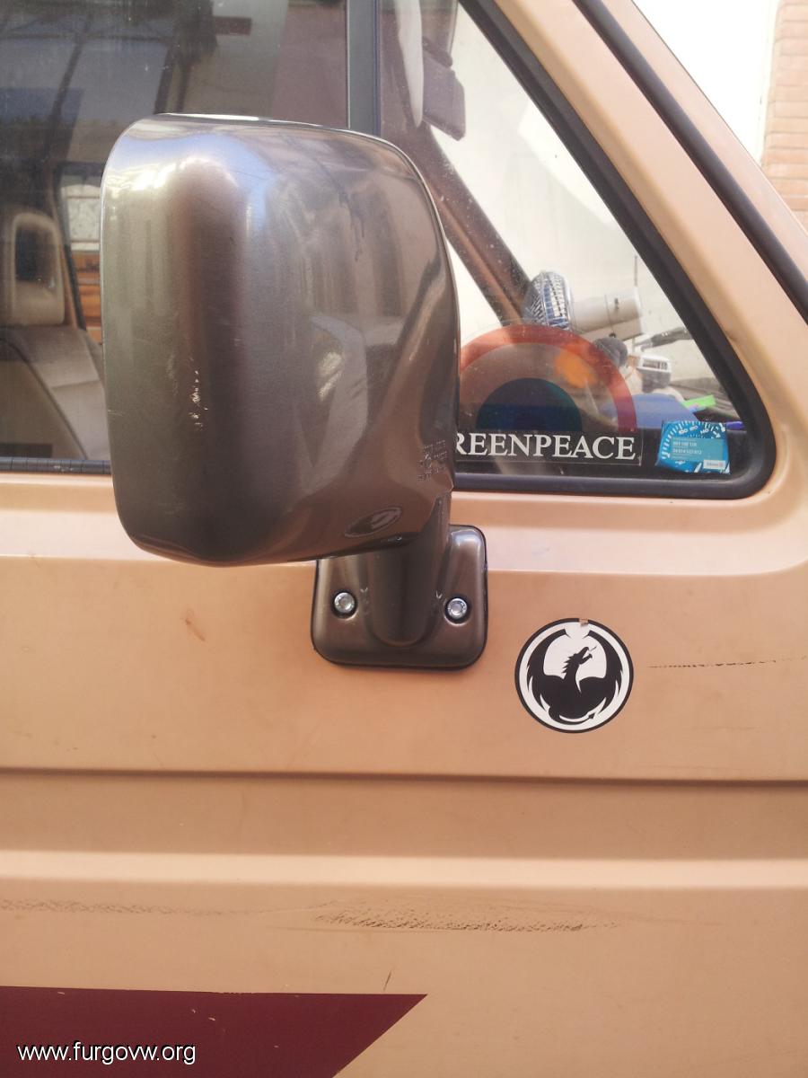

DIA 2: MONTAJE

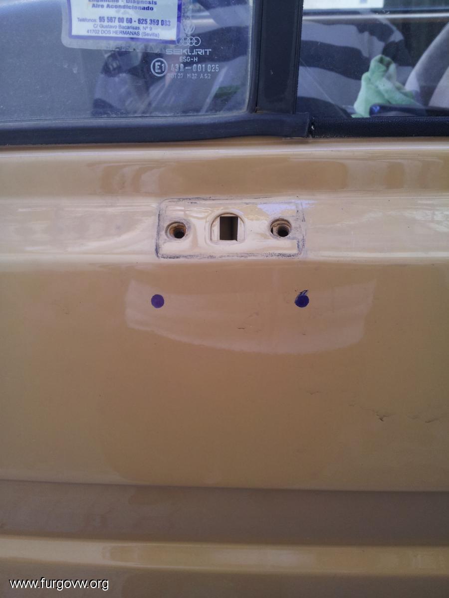

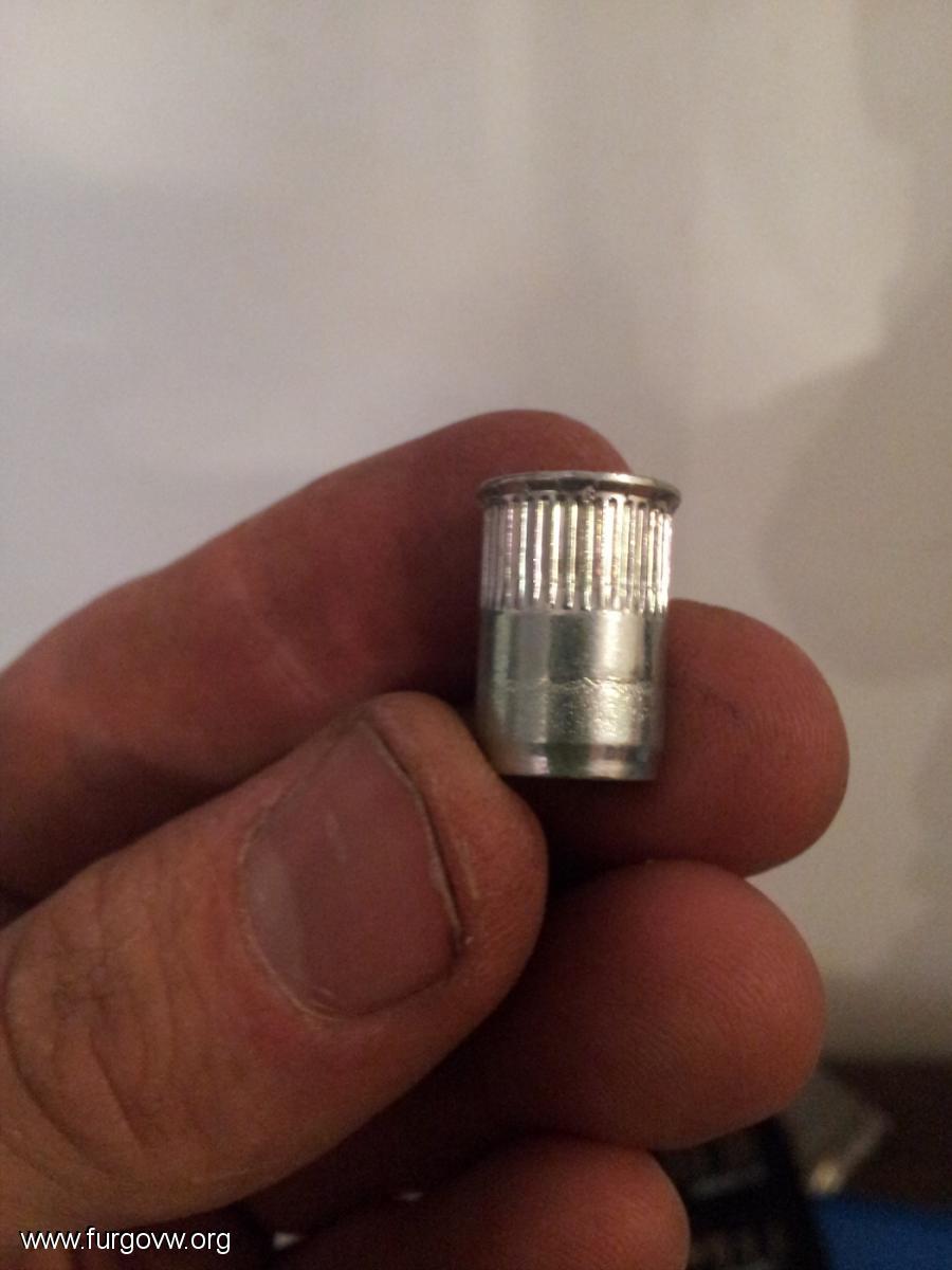

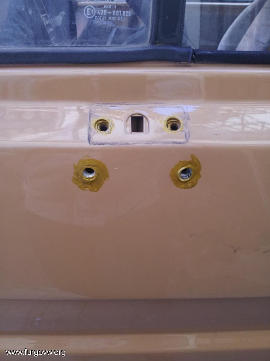

1 superpongo el espejo para ver donde tendria que hacer los orificios
2 señalo donde van
3 Hago los agujeros

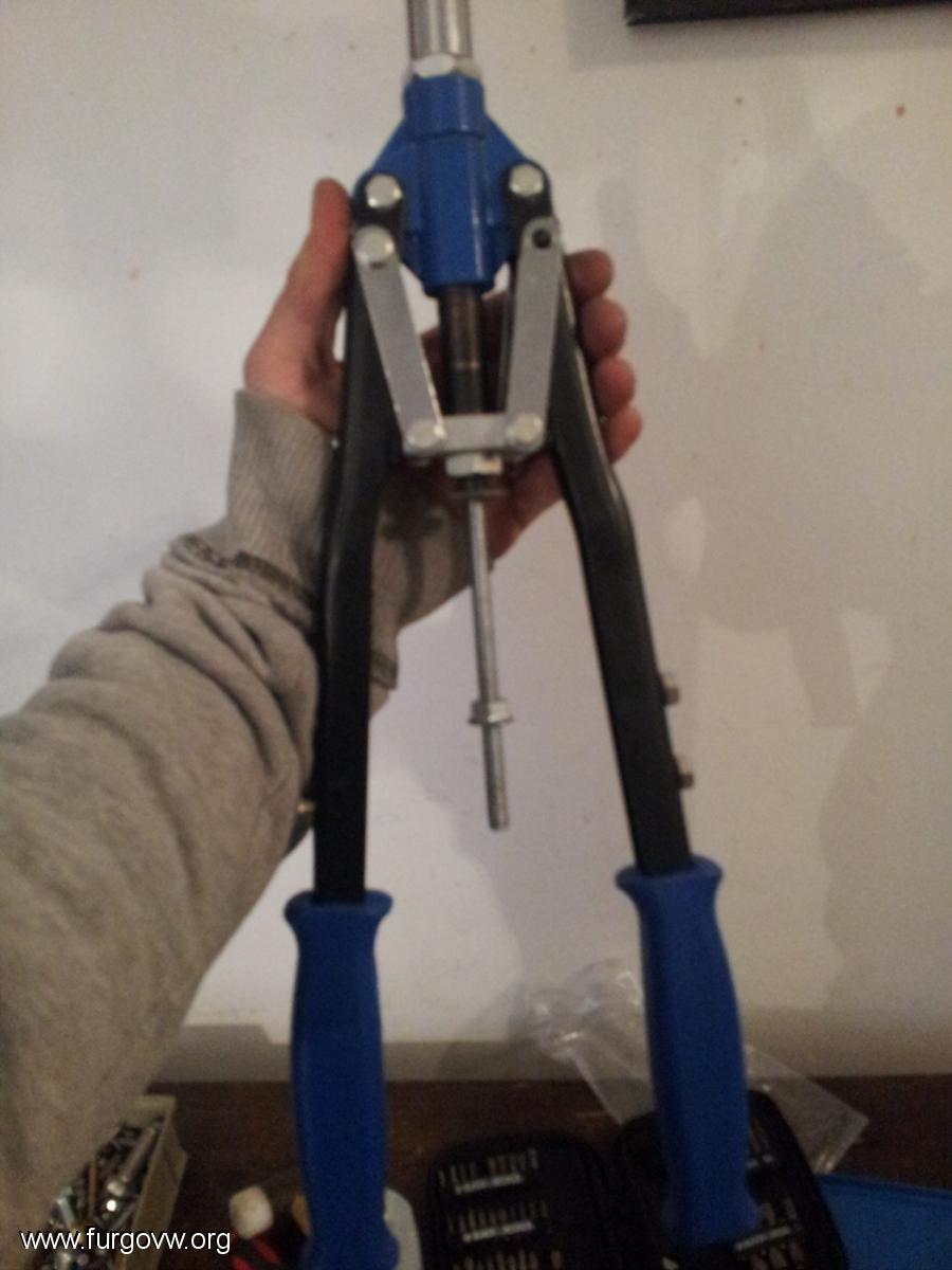

4 Pongo las tuercas remachables y le doy con pintura antioxido(muy discreta...) .loco2
Con la remachadora y las tuercas remachables

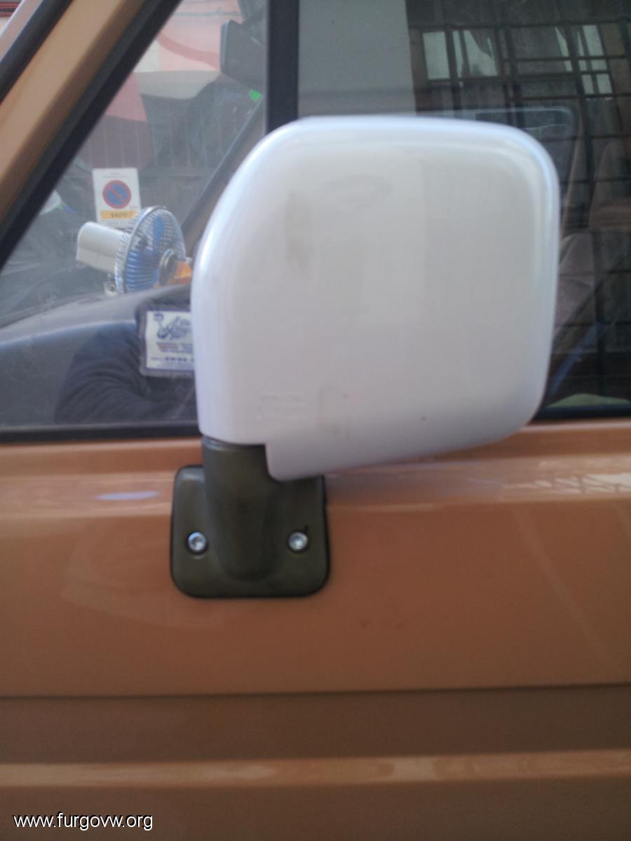

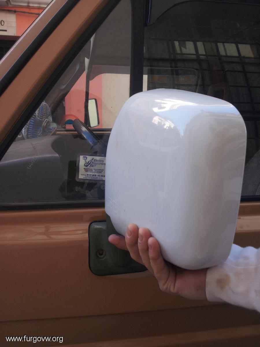

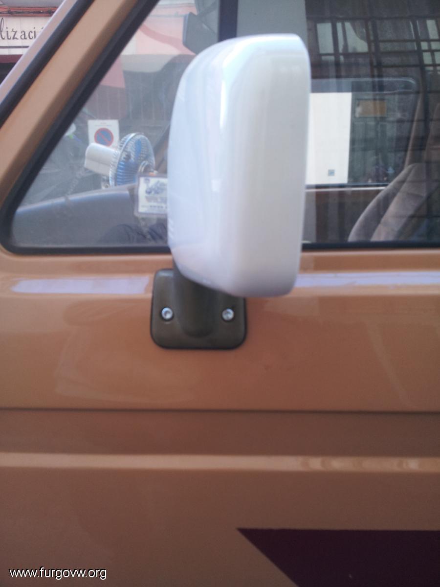

5 Coloco los espejos con tornillos nuevos
A mi me gusta mucho como queda  .baba .baba

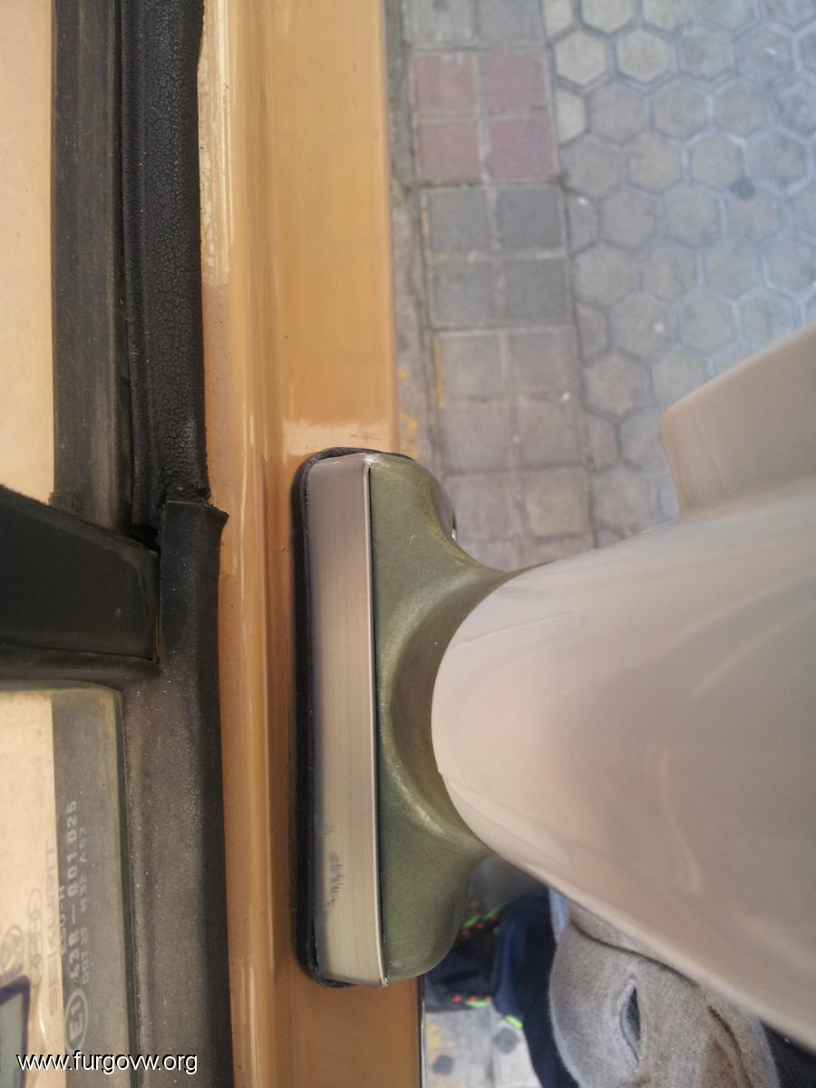

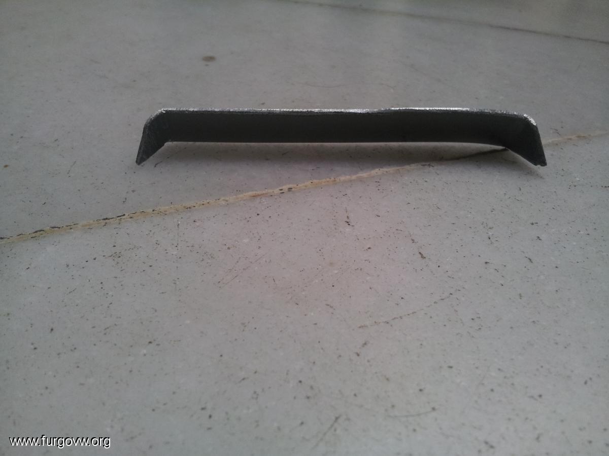

6 queda un espacio entre el espejo y la chapa

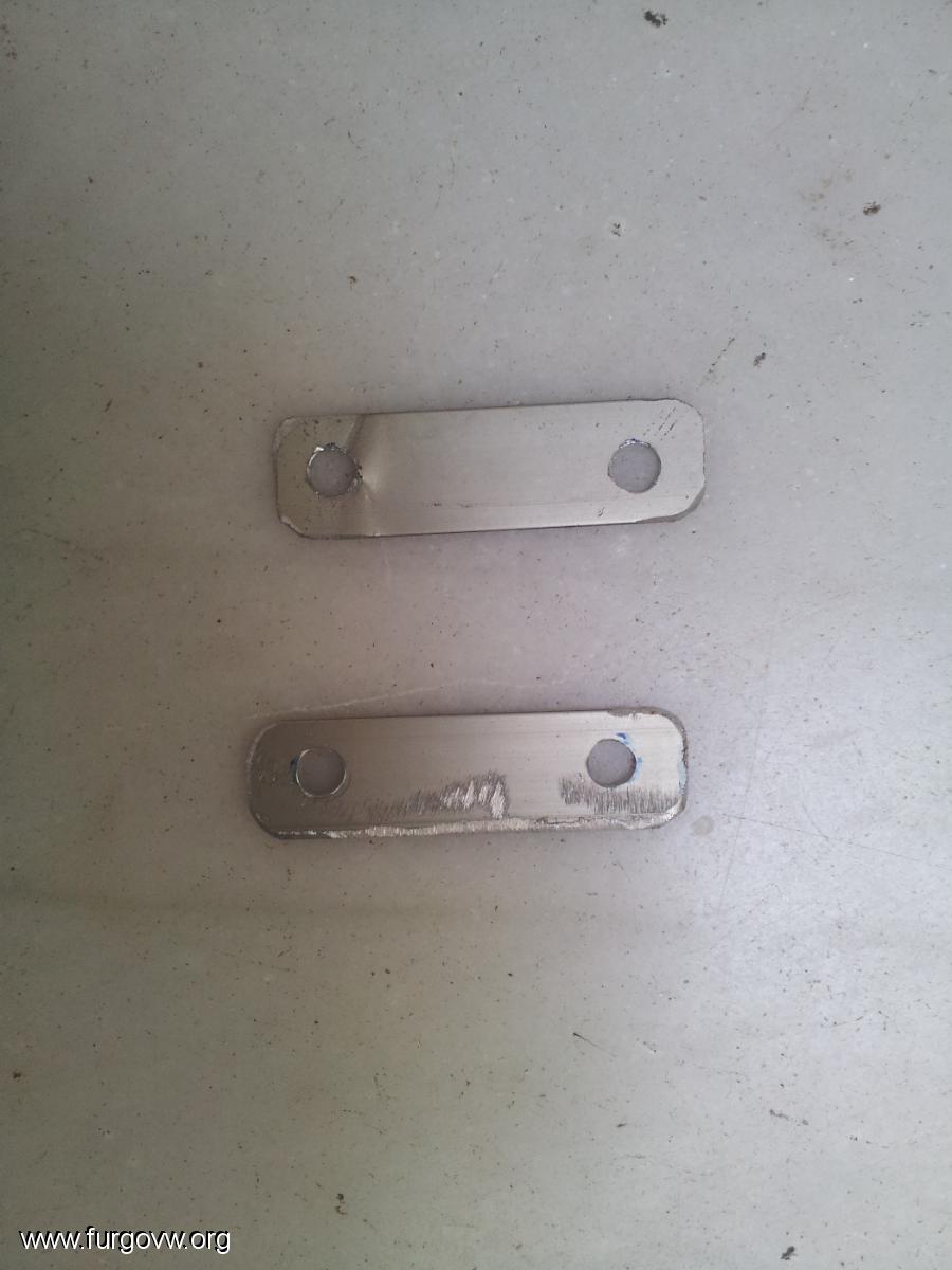

7 para evitarlo he creado una chapa que tengo que soldar al espejo
8 ahora me invento una chapita para ponerla en los agujeros de los espejos originales y asi con su junta no entrara agua

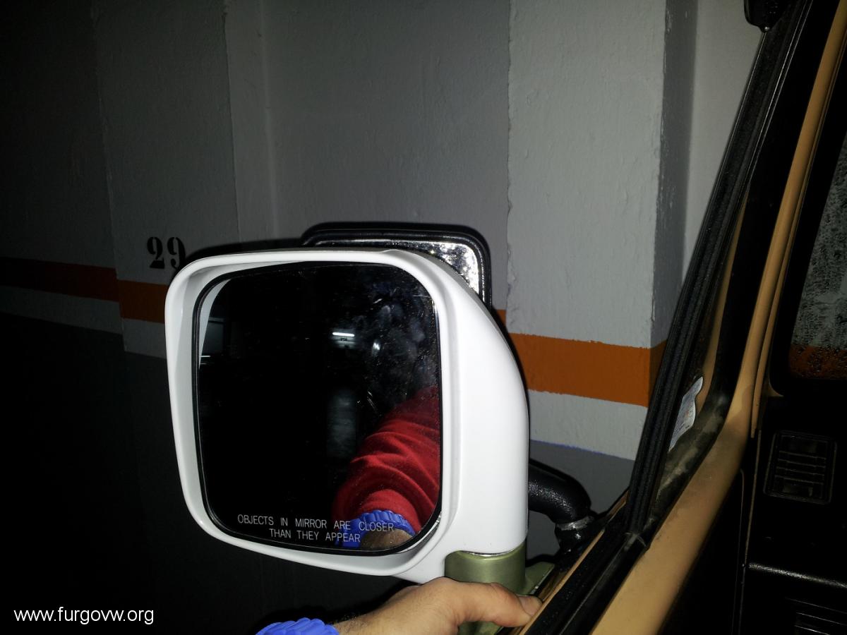

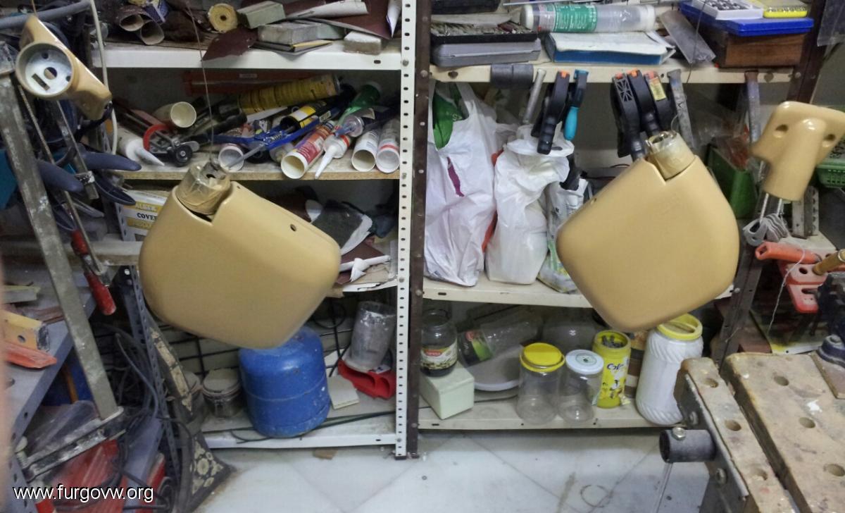

DIA 3 PINTADO
PASOS:
1-Lijar
2-tratar el plastico con un spray para plasticos
3-primera mano de pintura
4-segunda mano de pintura
5-esmalte para proteger la pintura
Primera mano de pintura
bueno ya va cogiendo esto color
RESULTADO:
No estoy contento al  100% porque estan un pelin caiditos, pero todavia se puede mejorar algo mas.
Por lo demas me encantan como quedan y se ve que te cagas!

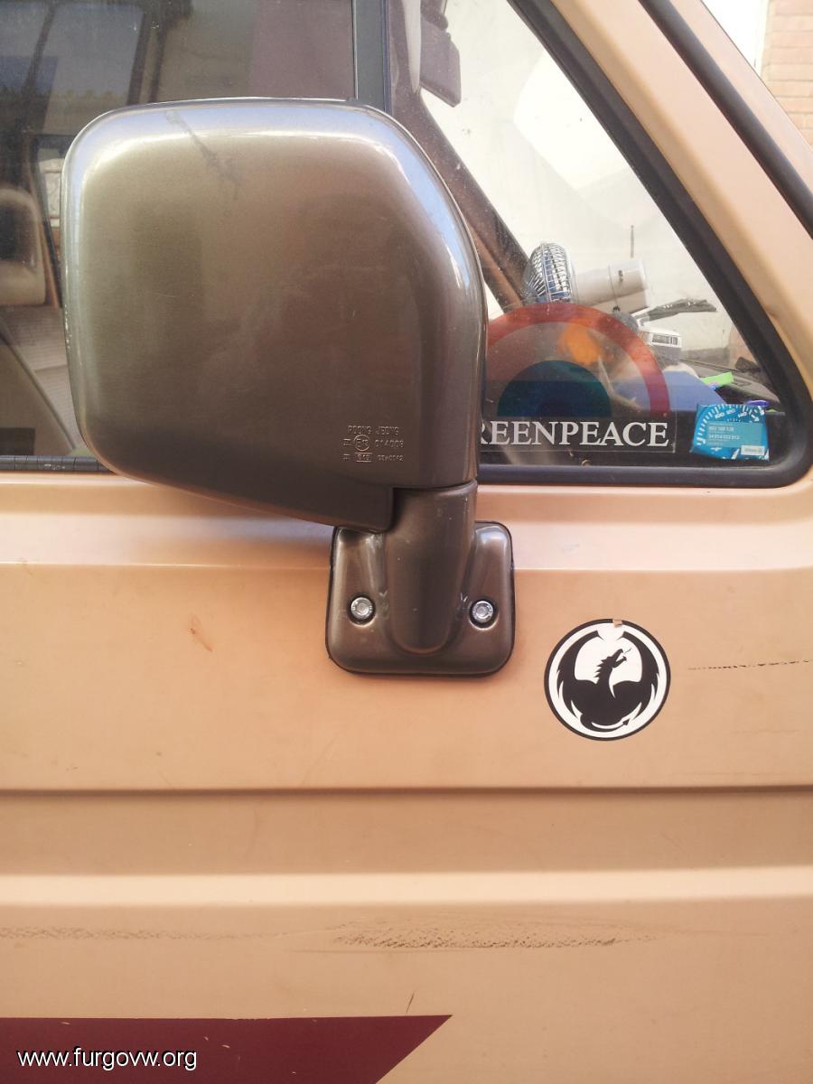

Me apunto para ver tus avances, llevo mucho tiempo dándole vueltas a que retrovisores poner, que los de fábrica son una castaña
luis charco
Enero 28, 2013, 21:50:54 pm #2 Ultima modificación: Enero 28, 2013, 21:59:05 pm por luis charco

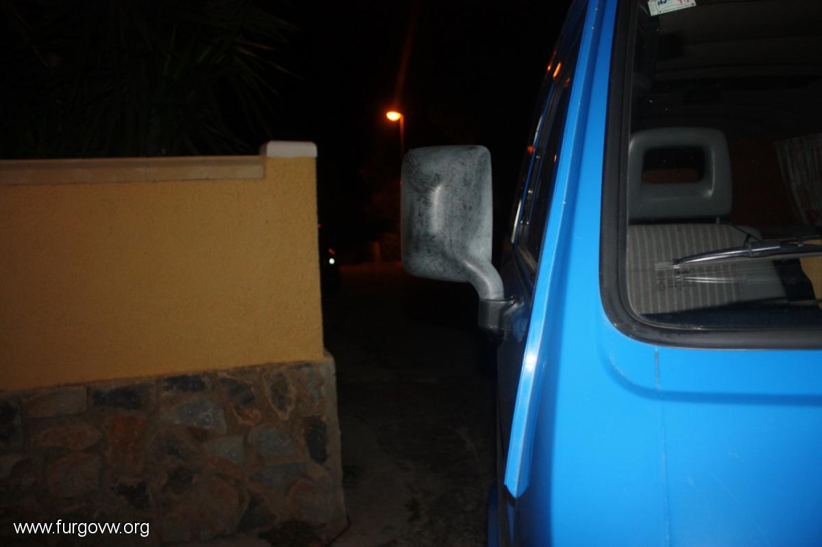

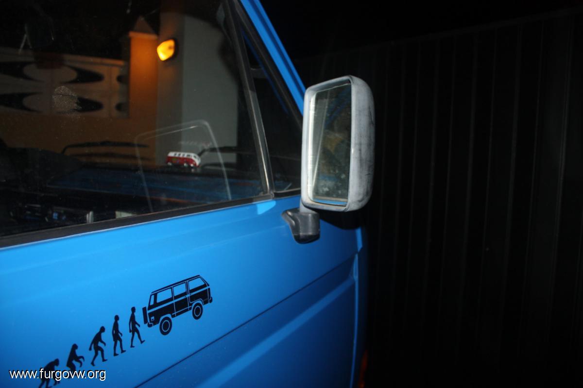

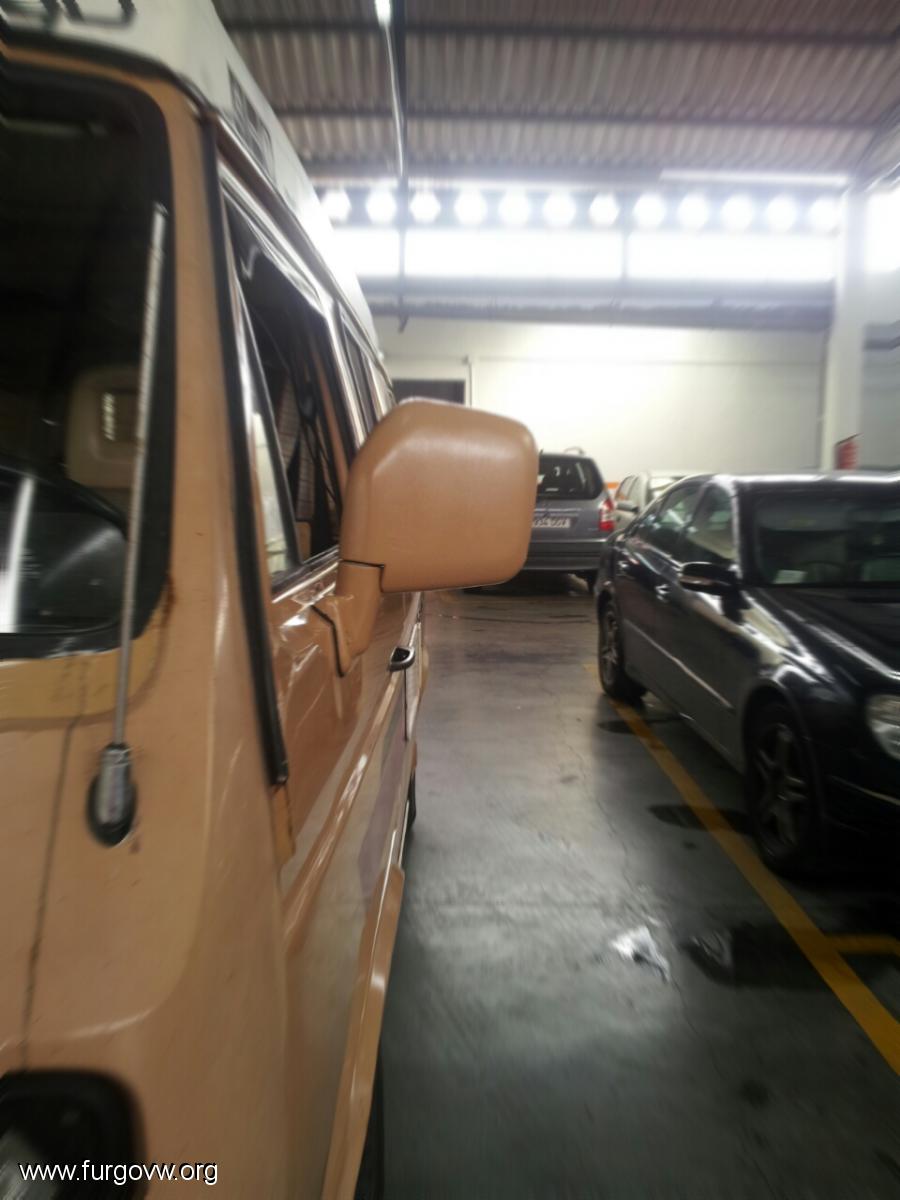

Eso de que són una castaña,¿ es que nadie llevais los electricos originales de la t3 ?, se pueden cerrar y són mas grandes
Mi padre tiene un galloper del año 97 un super exced, y los espejos són como los que has puesto en la foto, pero electricos, voy a hacer un par de fotos de los de la t3 y las pongo

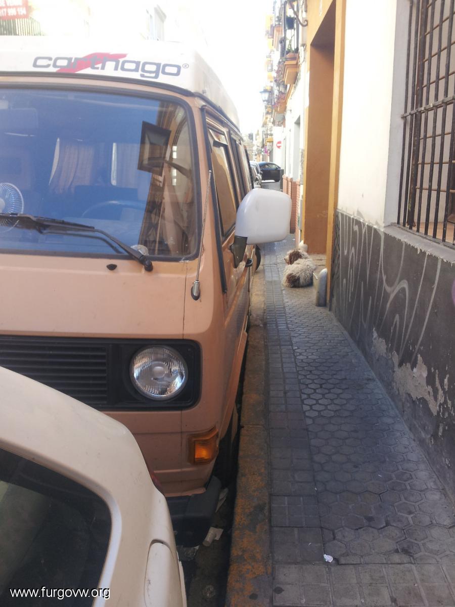

ACTUALIZADO
ya se empieza a ver el final del tunel!!!
un saludo

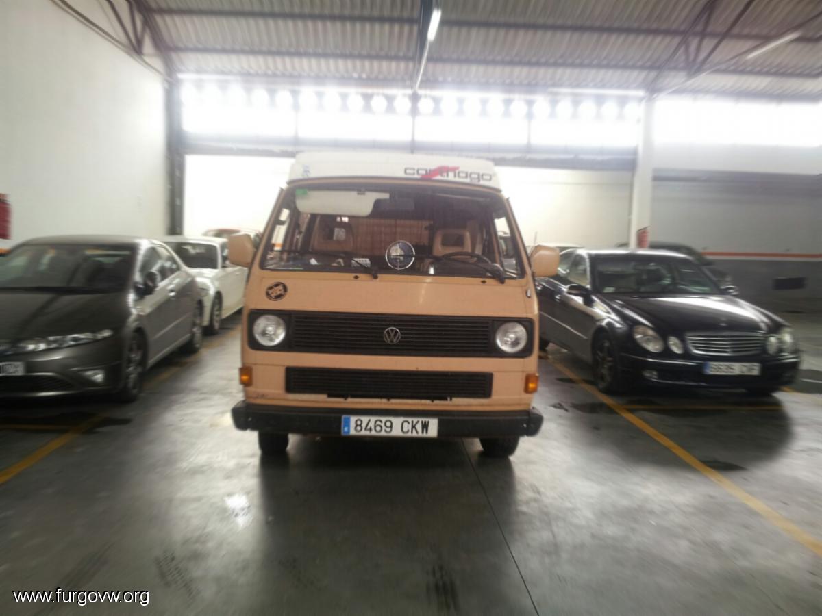

si es posible puedes poner una foto de la furgo vista de la parte delantera completa me da la sensacion de que quedan un poco caidos ,es posible? la verdad es que me gustan  .baba

Cita de: yachi en Febrero 10, 2013, 13:53:14 pm
Puede ser que parezca que esten algo caidos pero es por la foto que parece mas, no estan al 100% derechos pero la verdad es q no se nota casi nada, Aun asi aun tengo algo de margen de mejora, quizas pueda limar algo mas la base del espejo.
Cuando tenga la chapa soldada lo terminare de retocar.
Aun asi dentro de poco pondre fitos con los espejos puestos y pintados .baba
Creo que pueden quedar bien
