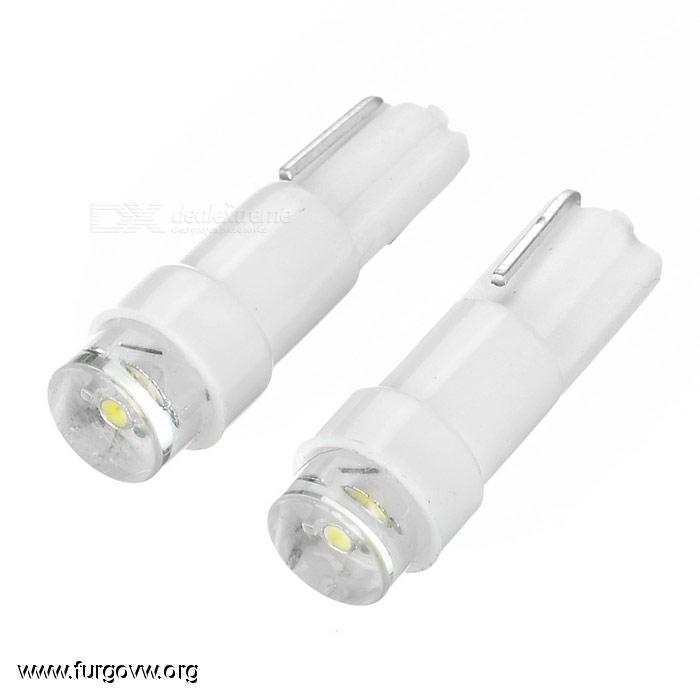

godzy49
Sustituidas por Leds de dx.com en concreto por estos
http://dx.com/p/dc-12v-vehicle-white-led-bulb-lamp-9090
A ver si os pongo una foto, ya que la iluminación no es tan buen como con las bombillas, pero hacen su papel y espero que no se fundan  estropeen

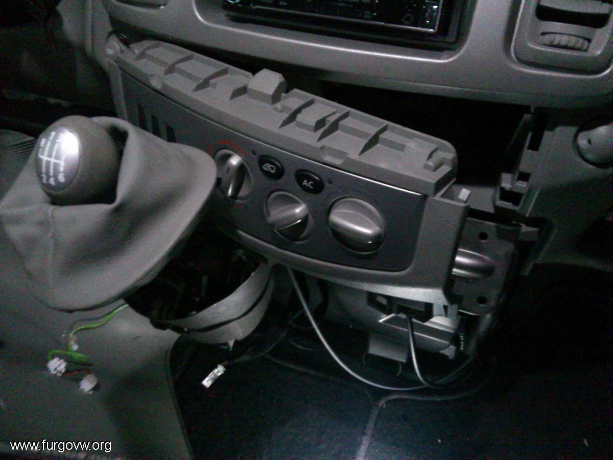

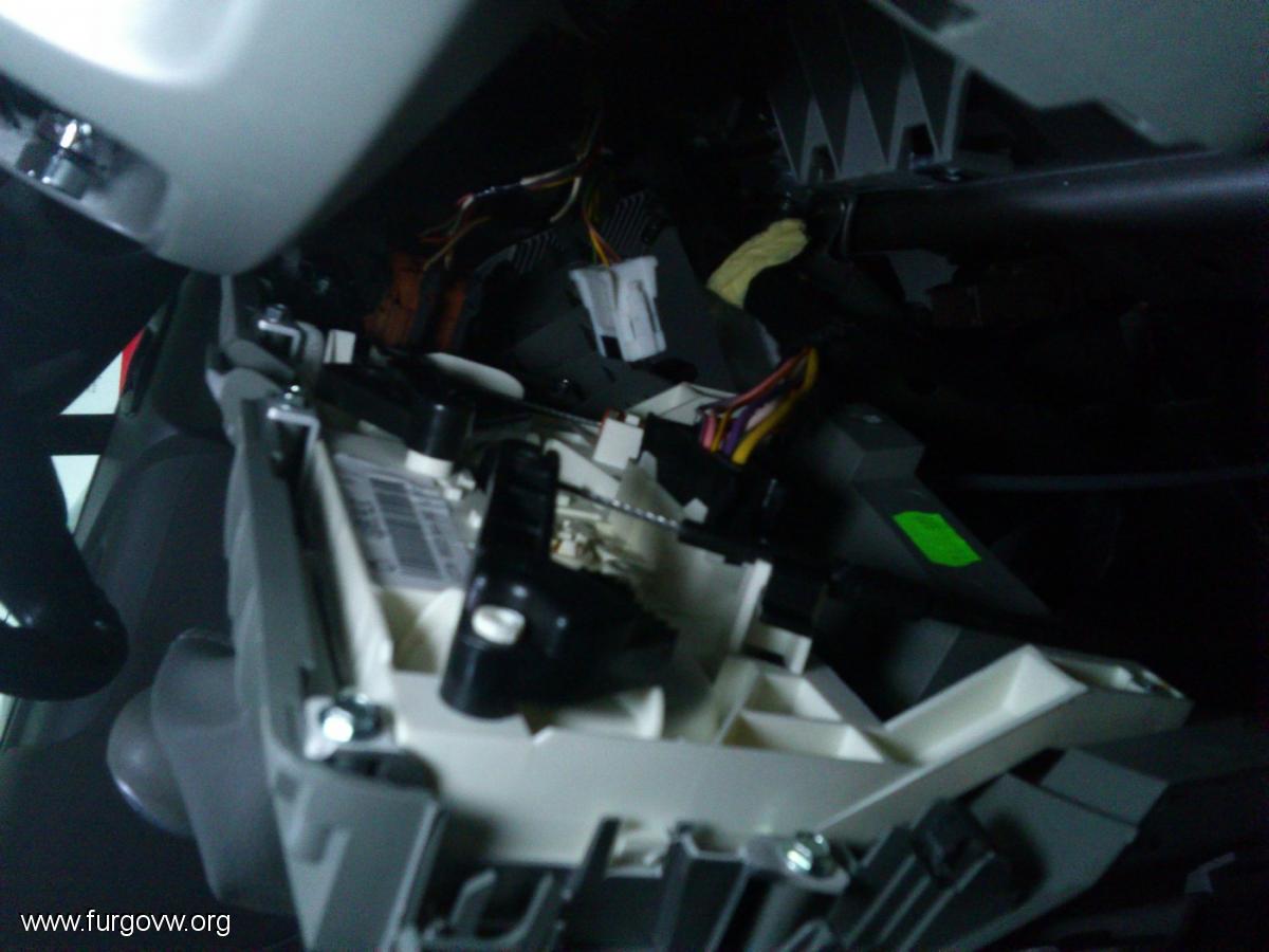

Hola a todos, voy a poner algunas fotos y dar mi opinión sobre el tema de los leds.
Primero las fotos:
Así queda en tema después de desmontar el protector de alrededor de la palanca de cambios y el torillo que sujeta el modulo de calefacción.
Esta es la parte de atrás del módulo de calefacción, las bombillas se ven a la legua, dos pequeños porta-bombillas negros.

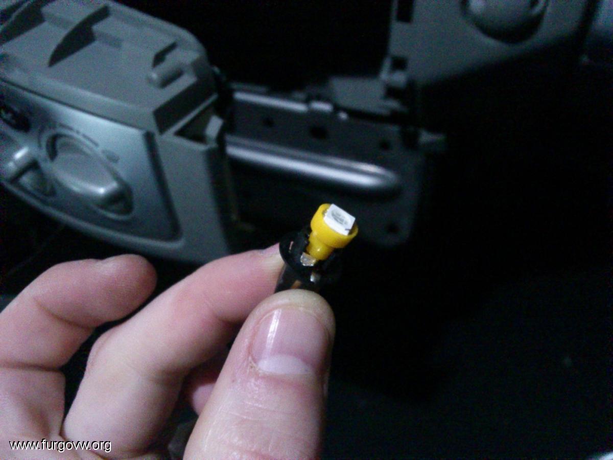

Finalmente este es el tipo de led ideal por su color, el color de iluminación es naranja-ambar y queda de lujo. Yo tengo los dos tipos de leds, tanto el blanco como el ambar y ambos tienen el mismo problema la ruleta de selección de temperatura queda escasa.
Yo finalmente he puesto dos bombillas nuevas incandescentes t5  12V  1,2W que cuestan 40 céntimos cada una.
Ah! un tuco para los leds que ha puesto godzy49 es limarlos la zona de la punta hasta que queda totalmente plana, en la foto parece plana pero no lo es tiene un agujero cónico creo, de ese modo la luz no se focaliza en un punto y queda mas uniforme.

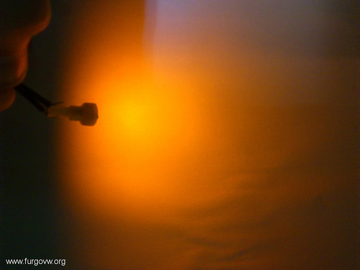

Renolto
Este es el tono que tiene el led, para los mandos de la calefacción trasera da luz suficiente, yo lo he dejado puesto.
