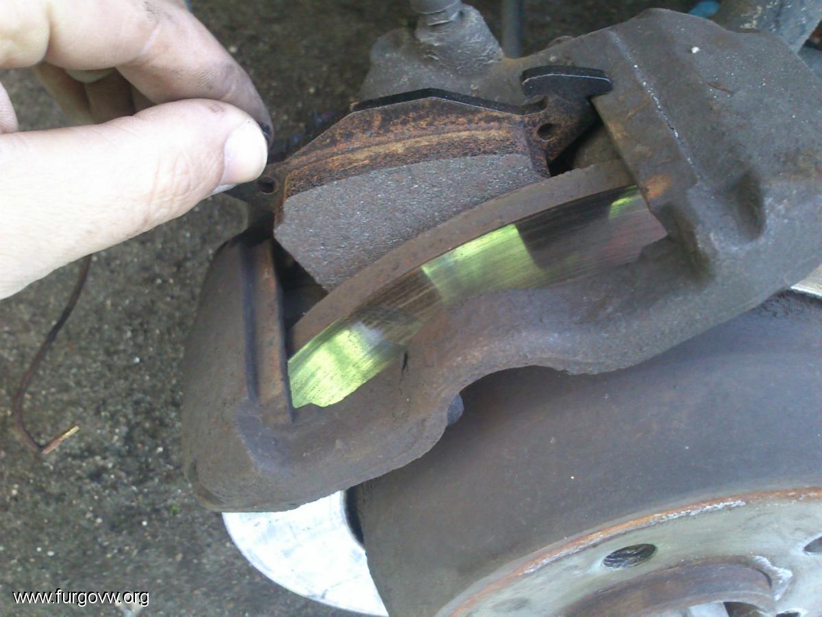

Pues eso, que después de ir a los Recambios y que me dijesen que había dos pastillas especificadas para éste modelo, tocó desmontar la rueda trasera, y ver la pinza para saber que pastillas llevaba, que vienen siendo éstas (las famosas para pinza Bosch):

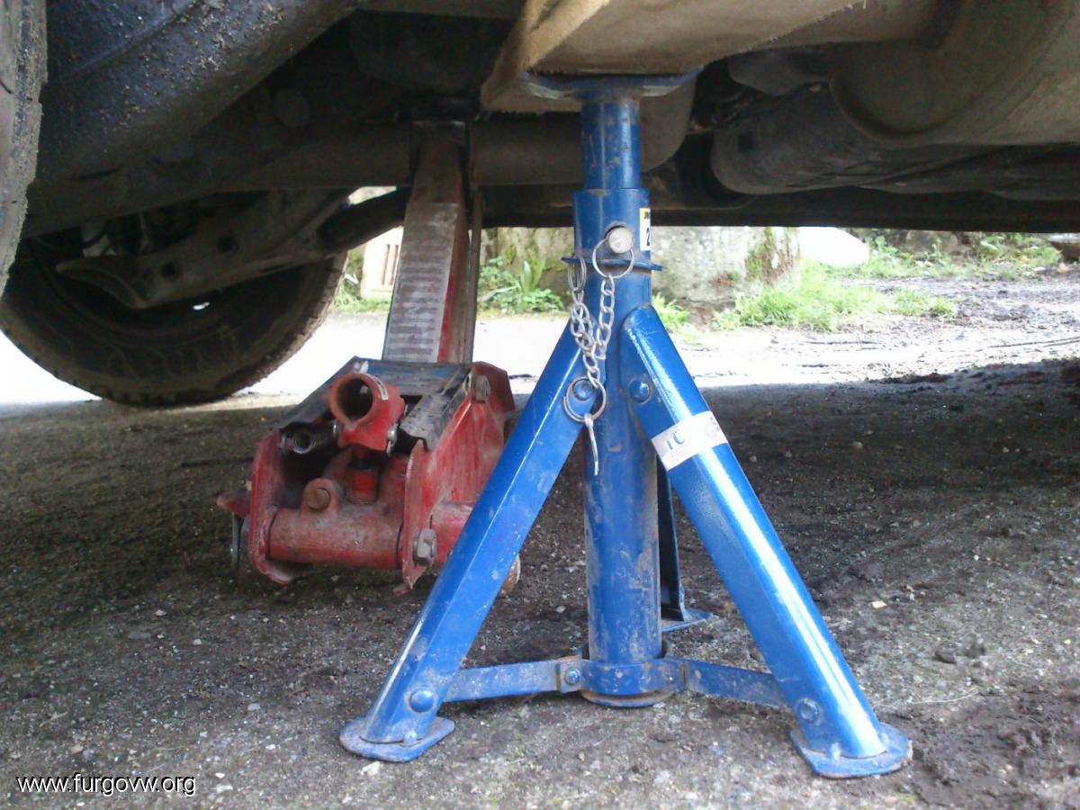

Levantamos las furgoneta, yo uso un gato hidraúlico del LIDL y un caballete por seguridad, no vaya a ser que por cualquier cosa falle el gato y la pinte:

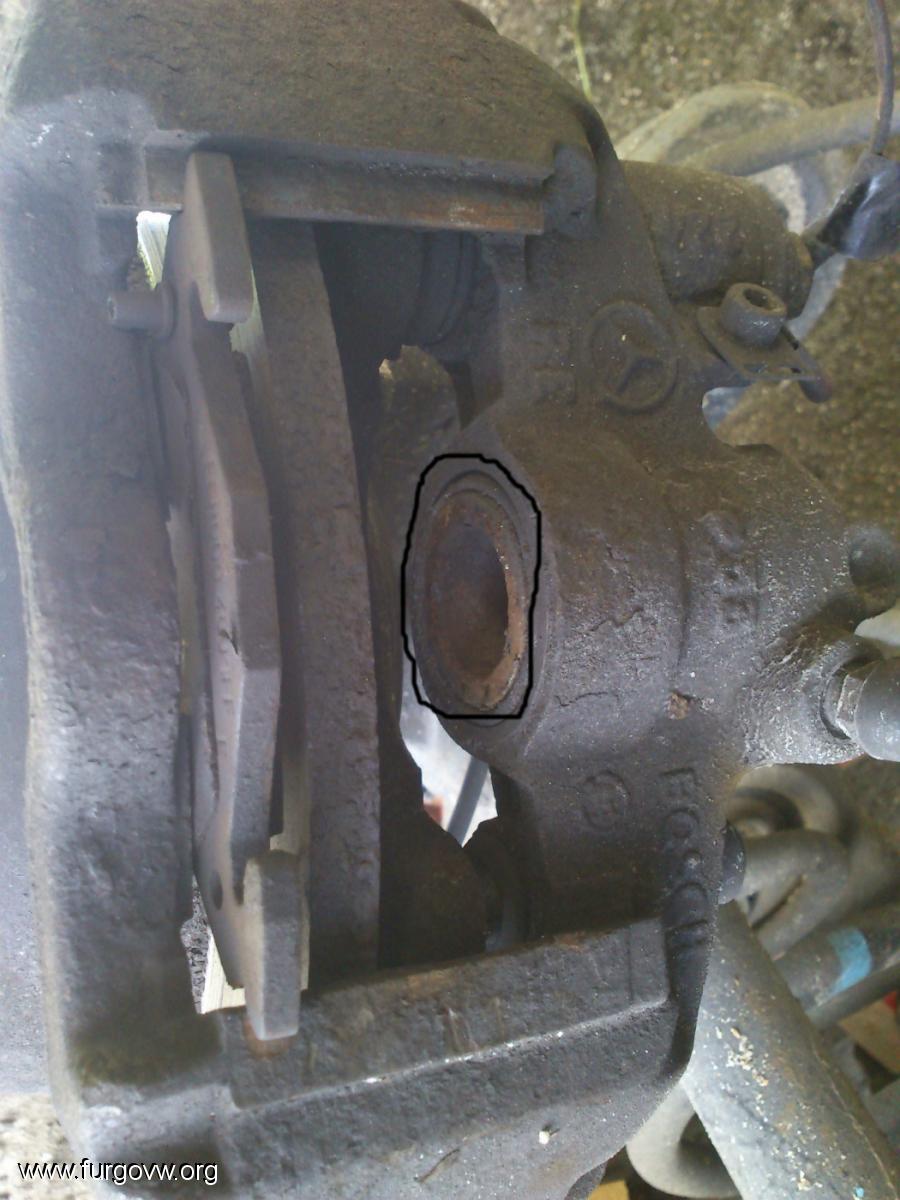

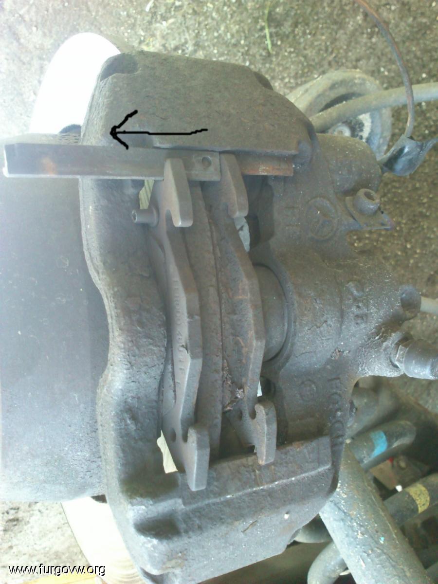

Ahora nos toca quitar esa pieza metálica que bloqueaba la presilla de seguridad, esa pieza es la que mantiene las pastillas en su sitio. La empujamos hacia la izquierda (yo lo hice con un martillo de goma y un destornillador):
Y tan pronto la saquemos ya tenemos las pastillas libres, debiendo ahora hacer retroceder el pistón de la pinza hacia atrás para que quepan las pastillas nuevas en su alojamiento; yo aprovecho mientras están las pastillas viejas colocadas para introducir un destornillador grande entre el pistón y la pastilla y realizar palanca con cuidado hasta que el pistón ha retrocedido del todo (normalmente abro el tapón del depósito del líquido de frenos para que esta maniobra sea más sencilla, pero en esta ocasión el pistón retrocedía con facilidad y no tuve que abrirlo):

Tan solo añadir q la maniobra de retroceder el piston haciendo palanca solo sirve para las MB ya q llevan el freno de mano a parte mediante zapatas. En las demas furgos en caso de llevar el freno de mano en la propia pinza no se os ocurra retroceder haciendo palanca u os cargareis la pinza ya q retrocede a rosca. En estos casos el piston ha q hacerlo retroceder mediante un util q a la vez q hace girar el piston lo aprieta para q retroceda.
