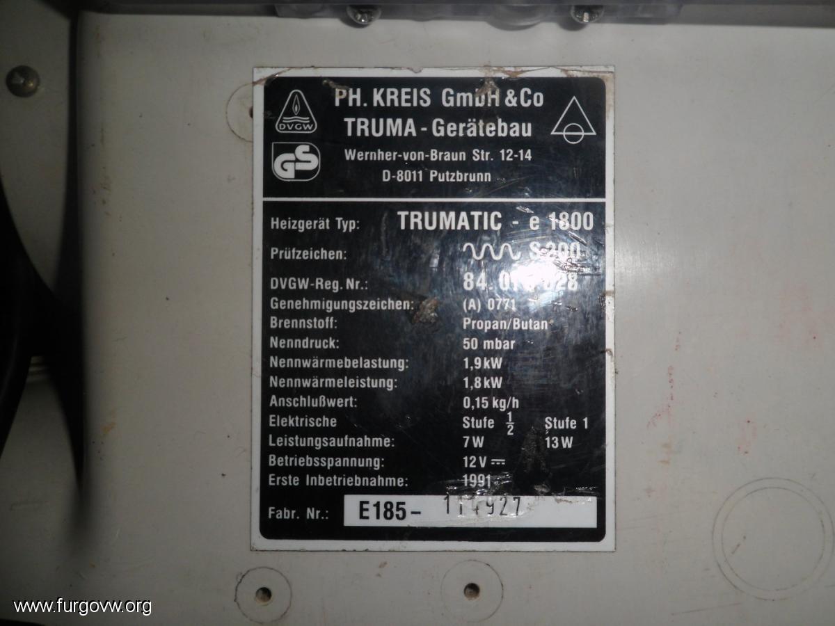

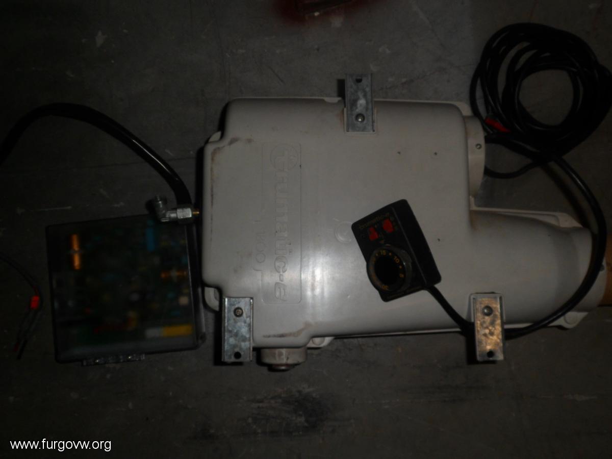

pues eso estaba buscando una calefa de gas-oil y un amigo de un desguace me ha regalado esta calefacción es de gas el cual  me da bastante respeto.
son seguras estas calefacciones?
hacen mucho menos ruido?
haber que me decís por que si tal me ahorraría una pasta y montaría esta.

hipilastico, es una truma normal y corriente, yo la llevo montada en mi ducato blue magic y este equipamiento lo hace himmer, quiero decir que no tiene nada de raro.
No se donde le ves el problema

si te da apuro el gas instálala fuera de la furgo... solo tendrás que hacer dos agujeros para canalizar el aire limpio caliente y frío y ya está...
de todos modos, si la montas dentro compra los tubos de admisión y escape nuevos, la calefacción es hermética y si la instalación está bien hecha no tienes que tener problemas.
yo he pasado 3 inviernos enteros en la furgo, con la calefacción en marcha cuando ha hecho falta, incluso noches enteras y nunca he tenido ningún susto, una buena alarma de gases te ayudará a estar tranquilo.
