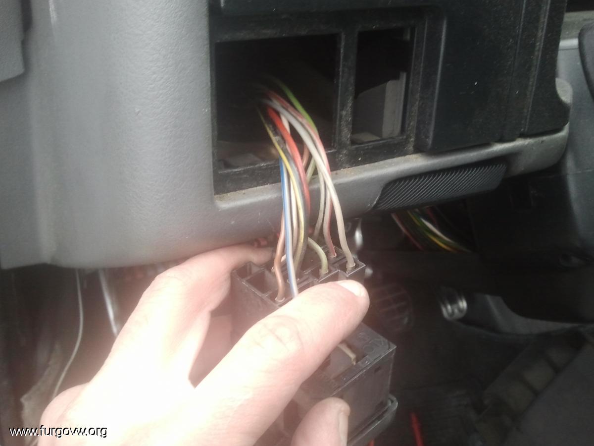

1-localizar cual es positivo del conmutador qe se qeda encendido cuando dejo las luces(se me enciende un testigo en el propio conmutador..verde)..

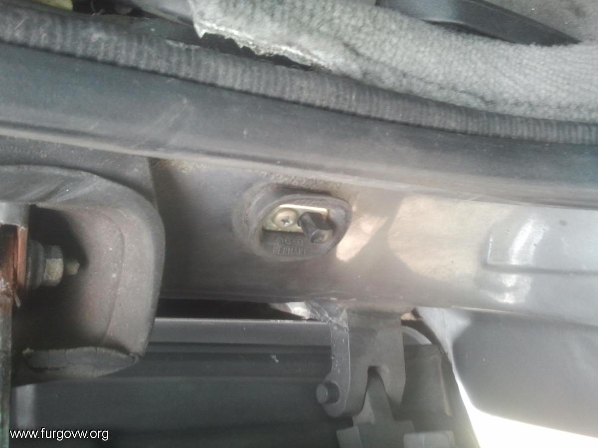

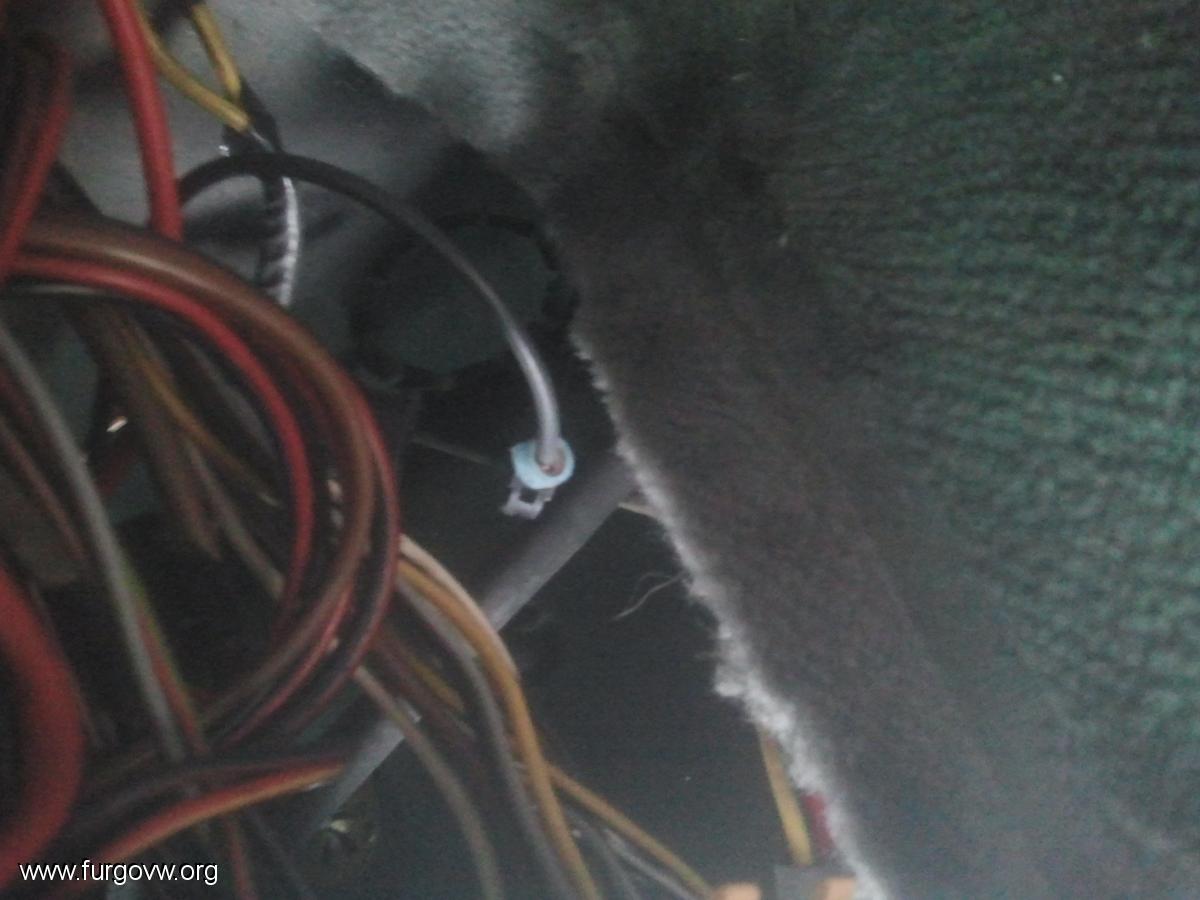

2-negativo..como siempre tengo la luz de interior en modo apagado..es decir no la tengo encendida cuando abro alguna puerta..e cojido el cable qe viene del piston de la puerta del conductor..le e ajustado con una arandelita para qe toqe con chapa(negativo) y listo..
