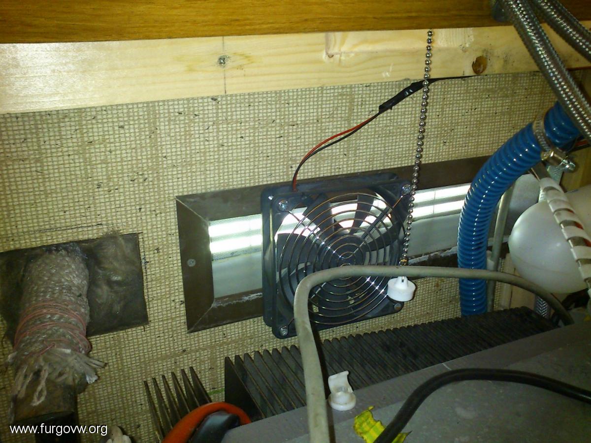

Voy a poner alguna foto mas. Cuando me lie a acondicionar el hueco de debajo de la fregadera, tambien monte un par de ventiladores, el de abajo mete aire y el de arriba lo saca...

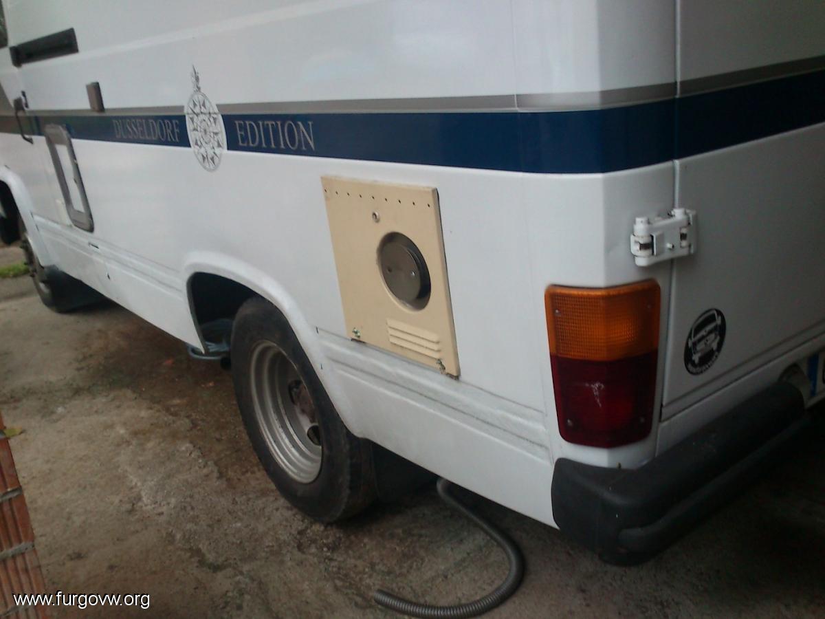

...el boiler queda asi, hay que pintarlo del color de la furgo , pero bueno...

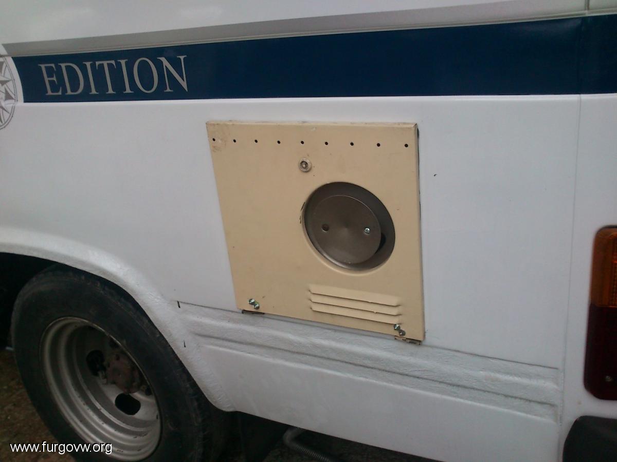

... el circulo que se ve en inox es la chimenea,resulta que todavia no lo he puesto en marcha, se me perdio una chapita que canaliza el gas del piloto hacia el quemador, y tengo que hacer una...

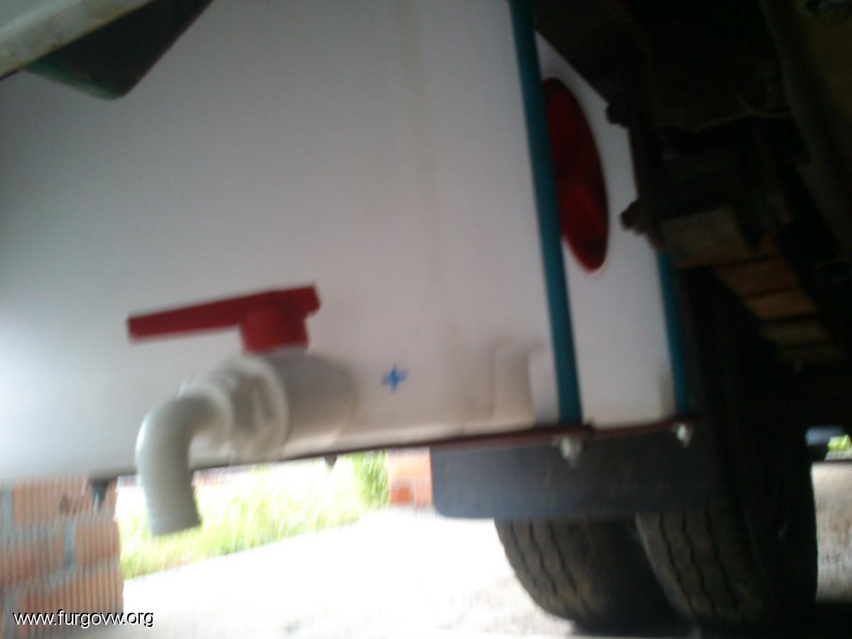

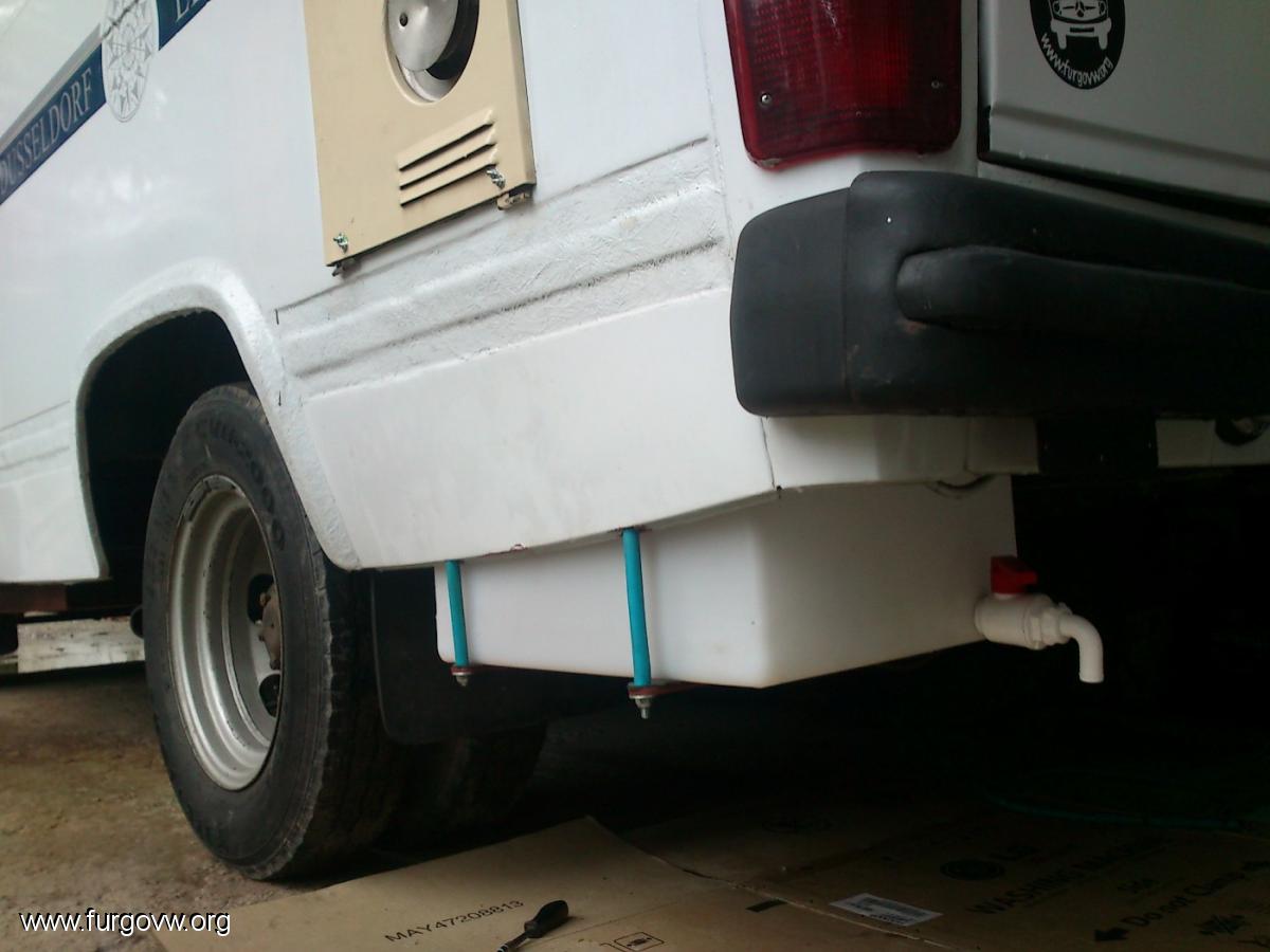

...tambien compre un deposito de grises ya que solo habia uno y poner todas las canalizaciones ya que todo estaba un poco mal...
...resulta que tenia los depositos tan arriba que habian hecho agujeros en el suelo para sacar los racores y los tubos por dentro de los arcones, he preferido tapar los agujeros y llevar los tubos por abajo, los depositos han quedado un poco mas bajos  pero prefiero...

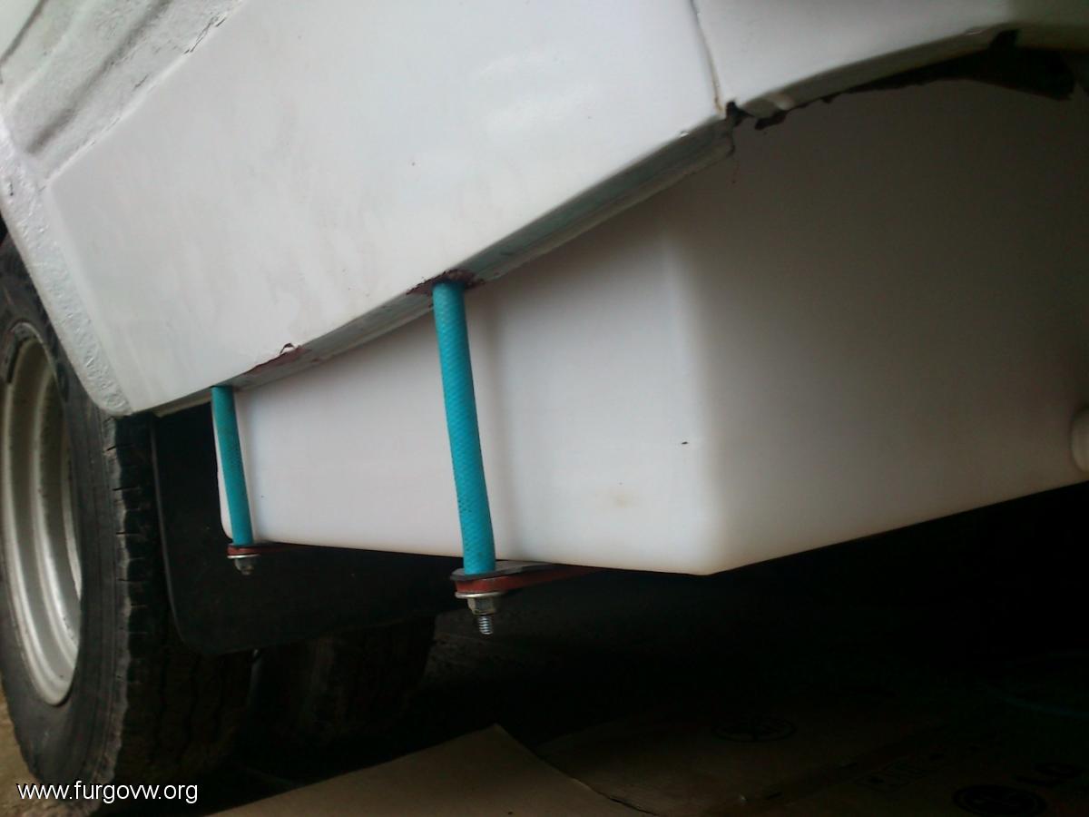

...estaban con la cinta esa de los depositos, un poco fea y como lei por el foro que a alguien se le habian roto decidi sujetarlos con varilla...

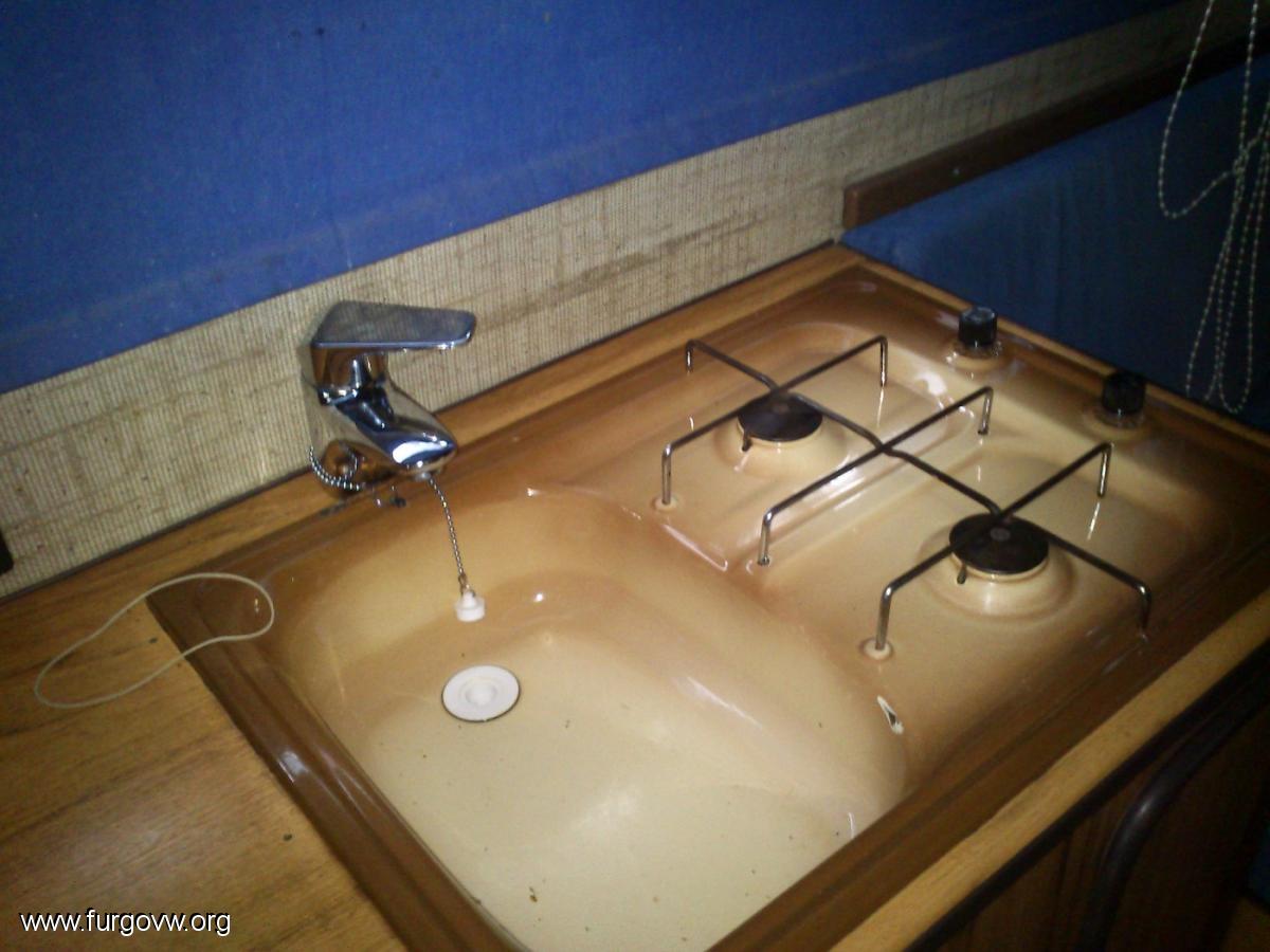

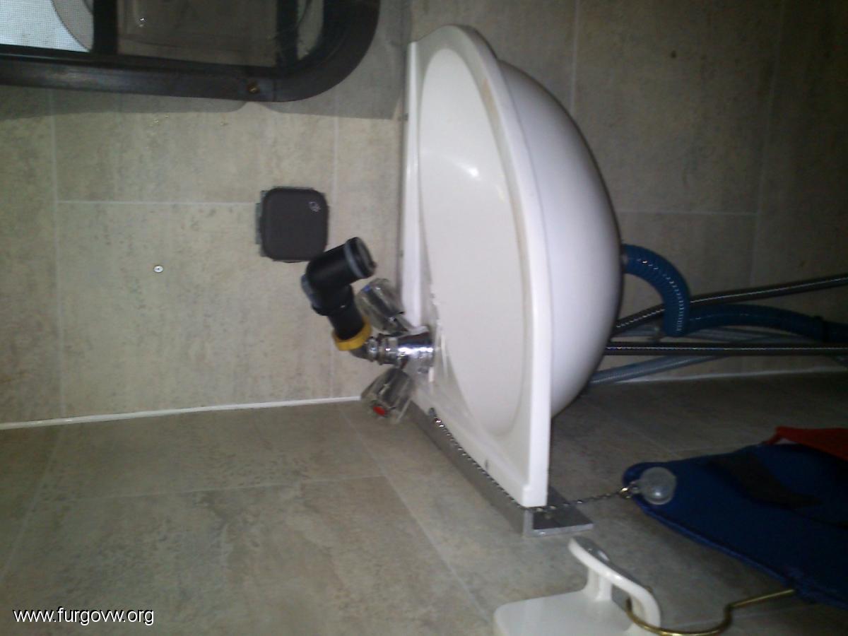

me queda alguna foto mas de como a quedado todo. La fregadera, compre un grifo de autocaravana de esos plegables y la ley de murfy me ataco y rompi los racores 30 pavos que me costo y ni lo use,y tenia este por ahi...

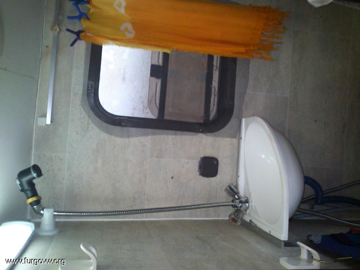

...y en la ducha, compre este lavabo, la ducha es la de la sinter...
...no se que he hecho pero han salido torcidas las fotos, aqui con el soporte para ducharte dentro. Cuando compre la furgo traia ducha exterior pero estaba anulada :-\ y me parecia mucho lio volver a montarla .loco2, resulta que esta la engancho en la ventana y me hace el mismo servicio ;)
