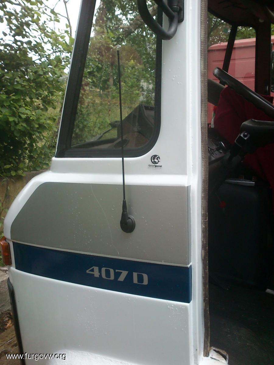

Vamos con las fotos. Aparte de tapizar e insonorizar ,sobre todo el trabajo se ha hecho para ordenar cables y poner todo en su sitio. La antena del cd salia a la aleta ,pero estaba rota. He tenido que desplazarla un poco ya que no estaba muy bien hecho, los alemanes tambien se equivocan ;D y ha quedado asi...

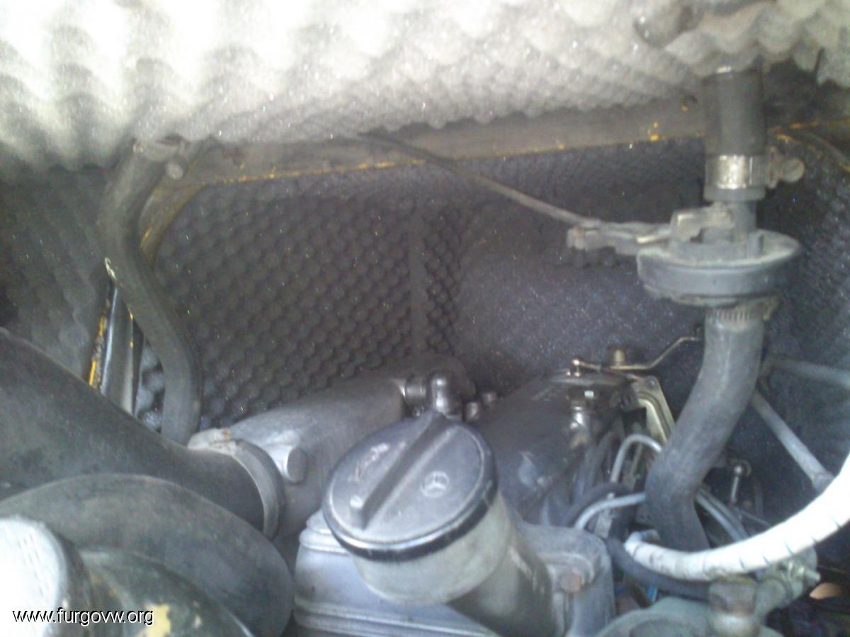

...espero que ningun idiota la joda. Y el hueco motor ...

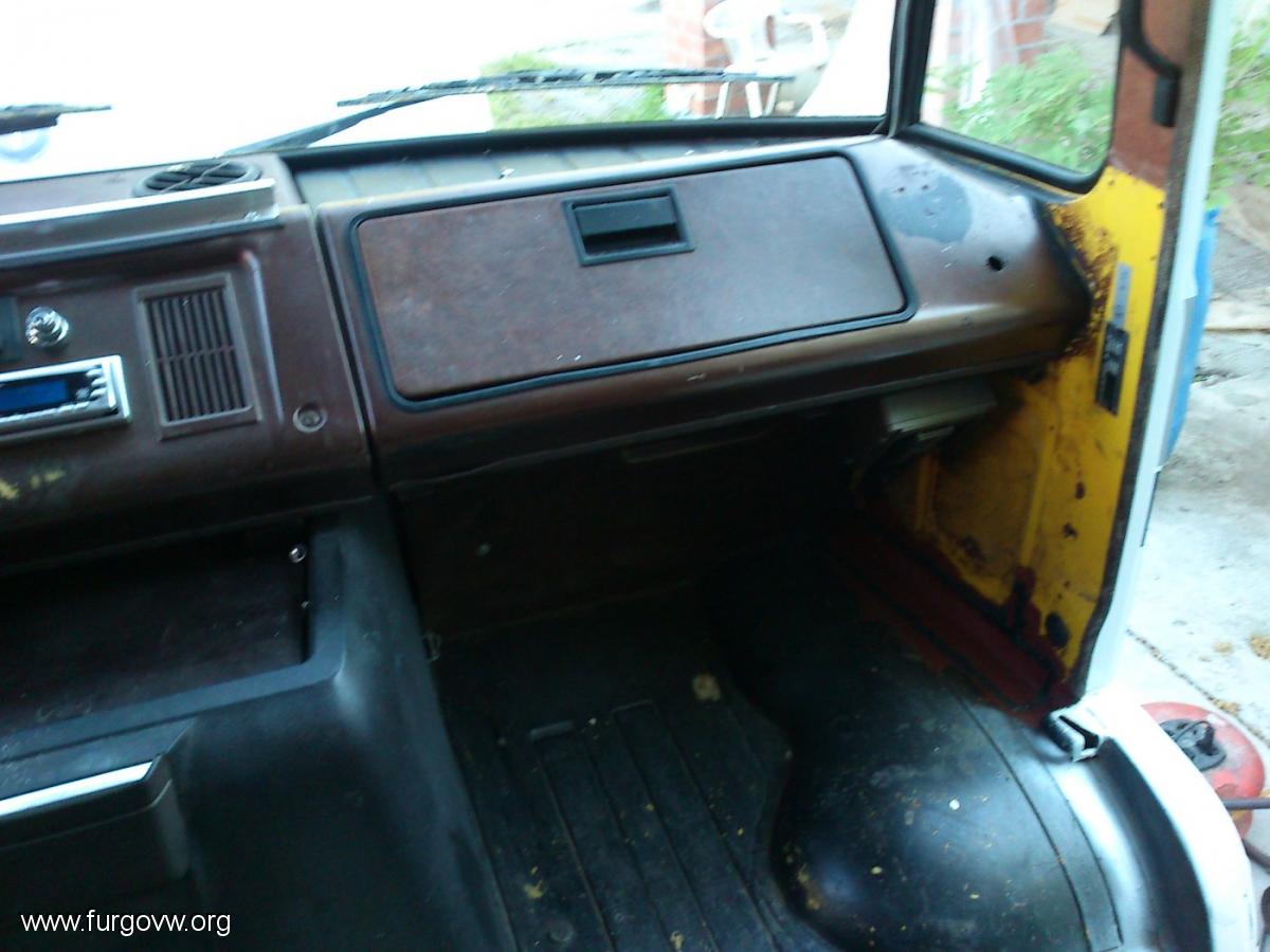

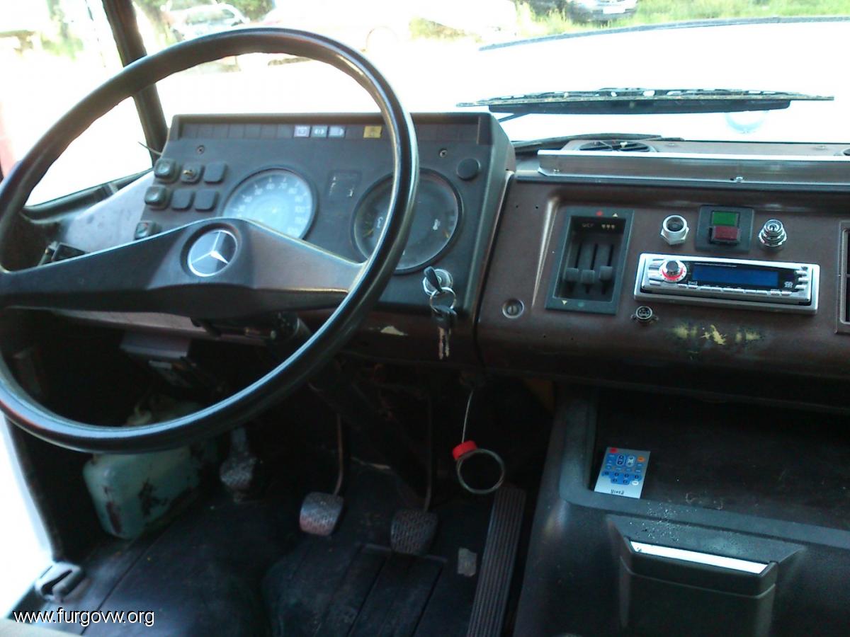

...la verdad es que estoy bastante contento con el isofon, le he metido por todo el salpicadero y se nota. El salpicadero que estaba asi...

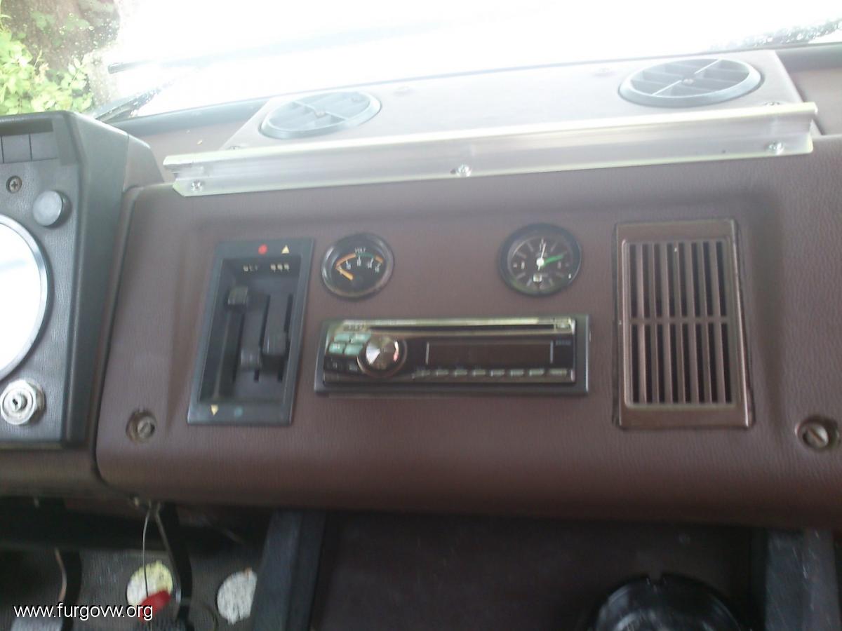

...pues a quedado asi...
...no me he liado a poner mil relojes y cosas, solo reloj y voltimetro...

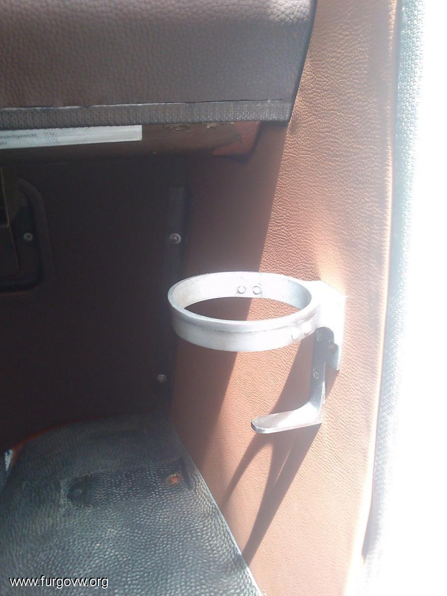

...unos posavasos de un antiguo vagon de viajeros que tenia por ahi...

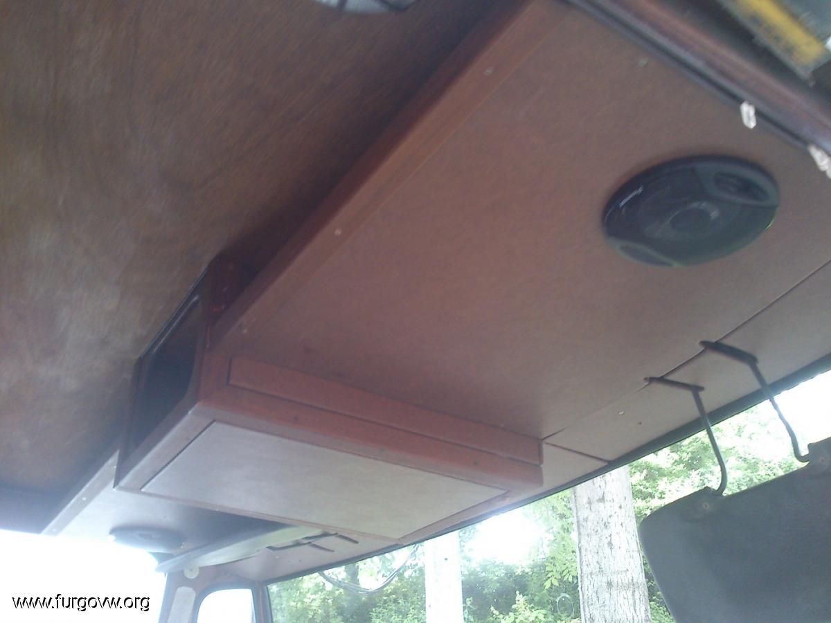

...y los altavoces tambien los he rehubicado, antes estaban debajo del salpicadero y creo que estan mejor cerca de la oreja que de la rodilla .meparto .meparto...

El volante se lo has cambiado? cuesta girar  o tiene dirección asistida .confuso2

No no se lo he cambiado, es el que venia. Creo que algunas traian este mas moderno,es un poco mas pequeño.
SI cuesta girar un huevo, no tiene direccion asistida, estoy usando la furgo para moverme y busco sitios de los de entrar de cara y salir para atras .loco2 .loco2

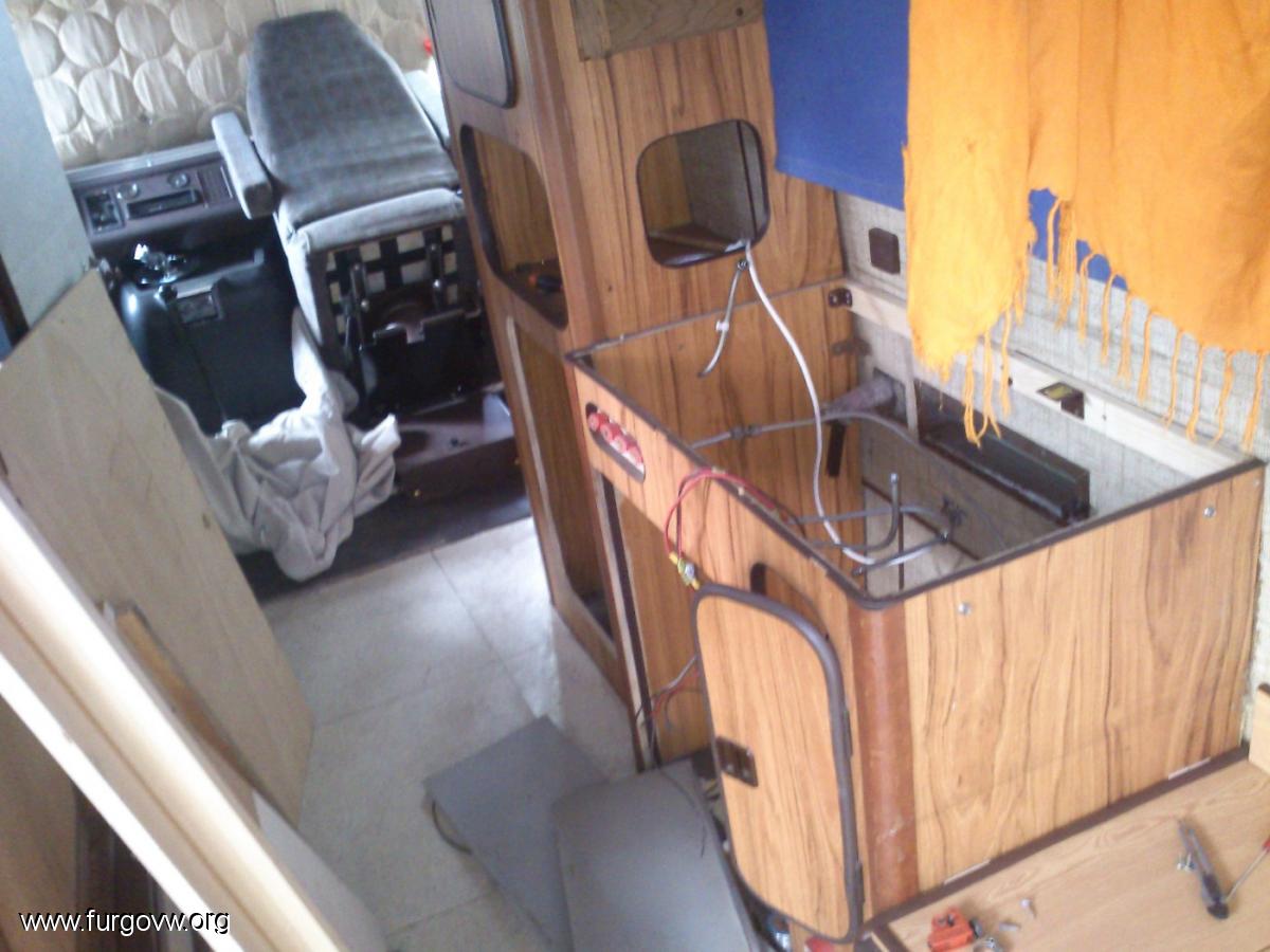

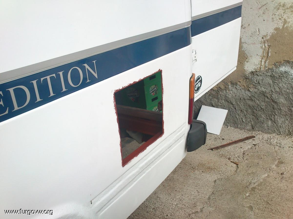

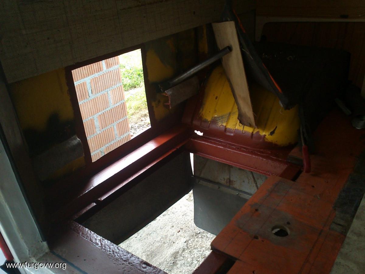

Antes de salir estube liado a tope y ni escribi mucho ni he sacado muchas fotos ,pero alguna hay.Me decidi a poner el boiler, para tener agua caliente ,aunque por ahora no hace falta. Tuve que hacer un agujero de 33x33 pensaba que seria mas grande, pasar el gas los tubos ,poner grifos de agus fria/caliente....
...alguna foto mejor.
El agujero...
...claro para cortar y para meterlo, desmonta el arcon ,quita aislantes,el suelo en la esquina estaba podrido, arreglalo...
...pasa los tubos a la bomba a la fregadera, a la ducha, desmonta media furgo que acabas de montar... .loco2 .loco2
... ya de paso puse un vaso de expansion, una bomba mas potente, y unos ventiladores para el frigo,y tenia este panel por ahi y le he dado utilidad...
