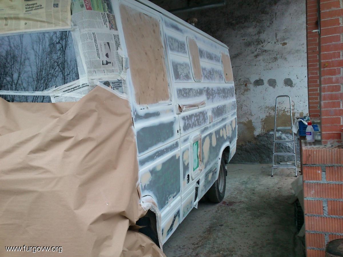

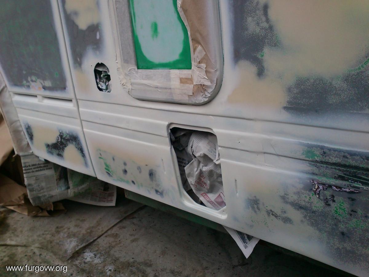

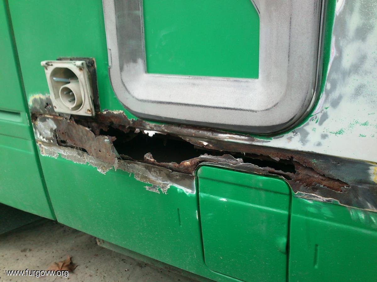

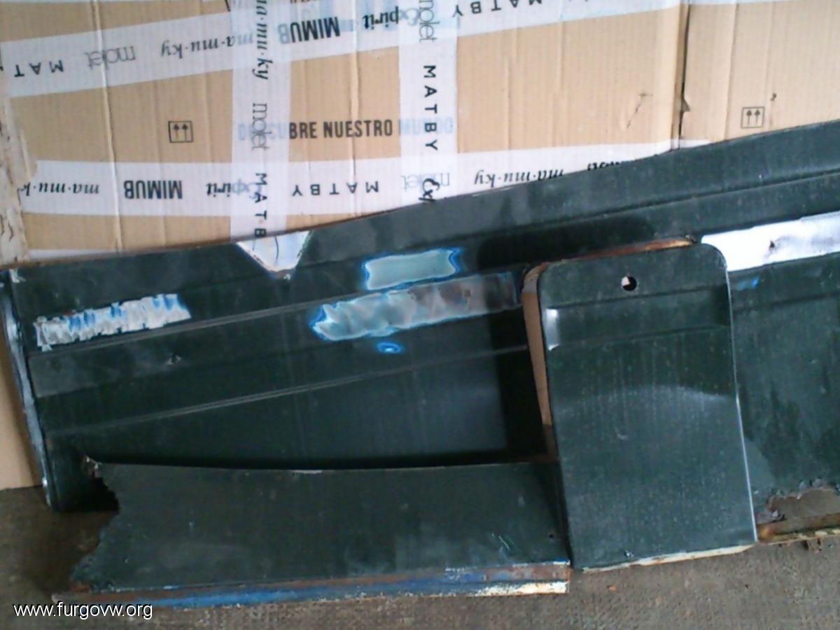

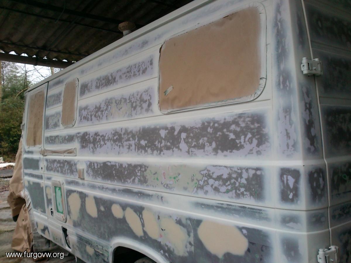

Pues esto estaba de este pelo...
...dar una vueltita por la campa con la flex .meparto .meparto...
...y despues de cortar y soldar un ratito, y algo de masilla...
...va cogiendo forma. Se podria dejar un acabado mejor ...pero quiero lavarle la cara y empezar a !!!!USARLA!!!!.... la voy a pedir a los reyes... a ver si me la traen .meparto .meparto .meparto
Alguna foto mas ... es la imprimacion, en las esquinas,por los pequeños cachitos que pudieran quedar desprotejidos
... y ya no tengo mas. Di que ya se ha dado el aparejo de alto espesor, y lijado, esta lista para pintar, pero de eso ya no hay fotos.
