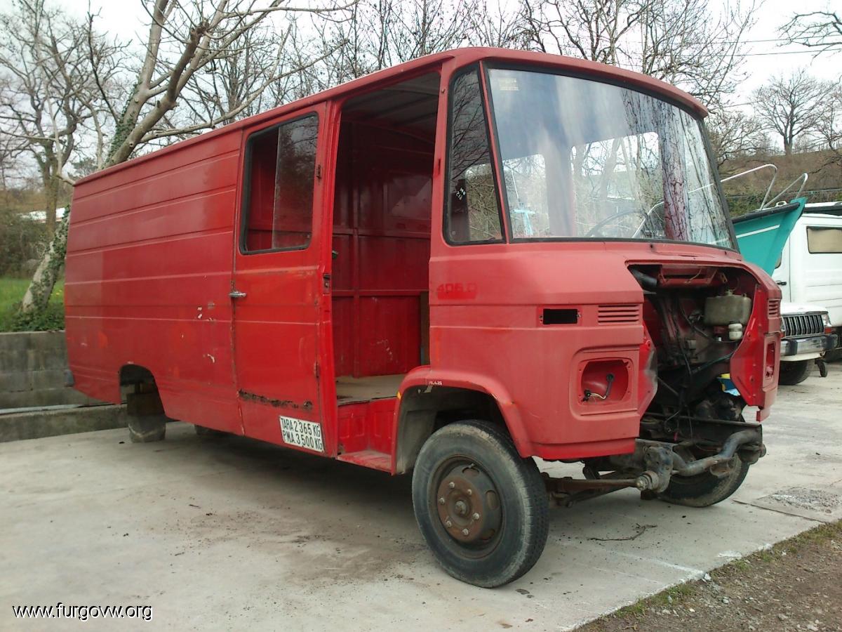

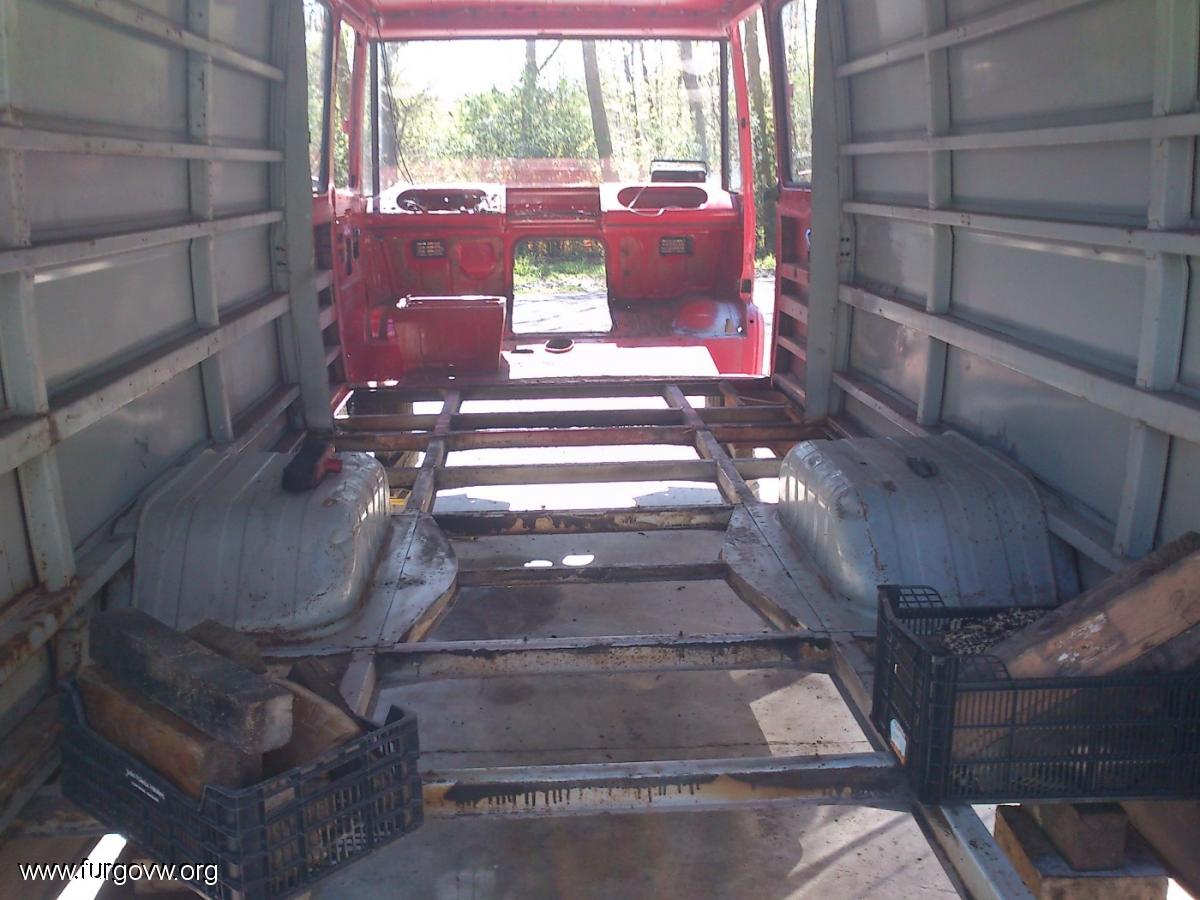

El tema es dejar la carroceria pelada ,ya que es lo que se va a aprovechar, en la foto se puede ver que todavia tenia el separador de carga, el suelo de madera...se ha quitado todo

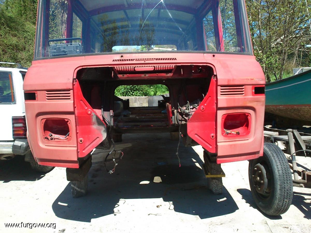

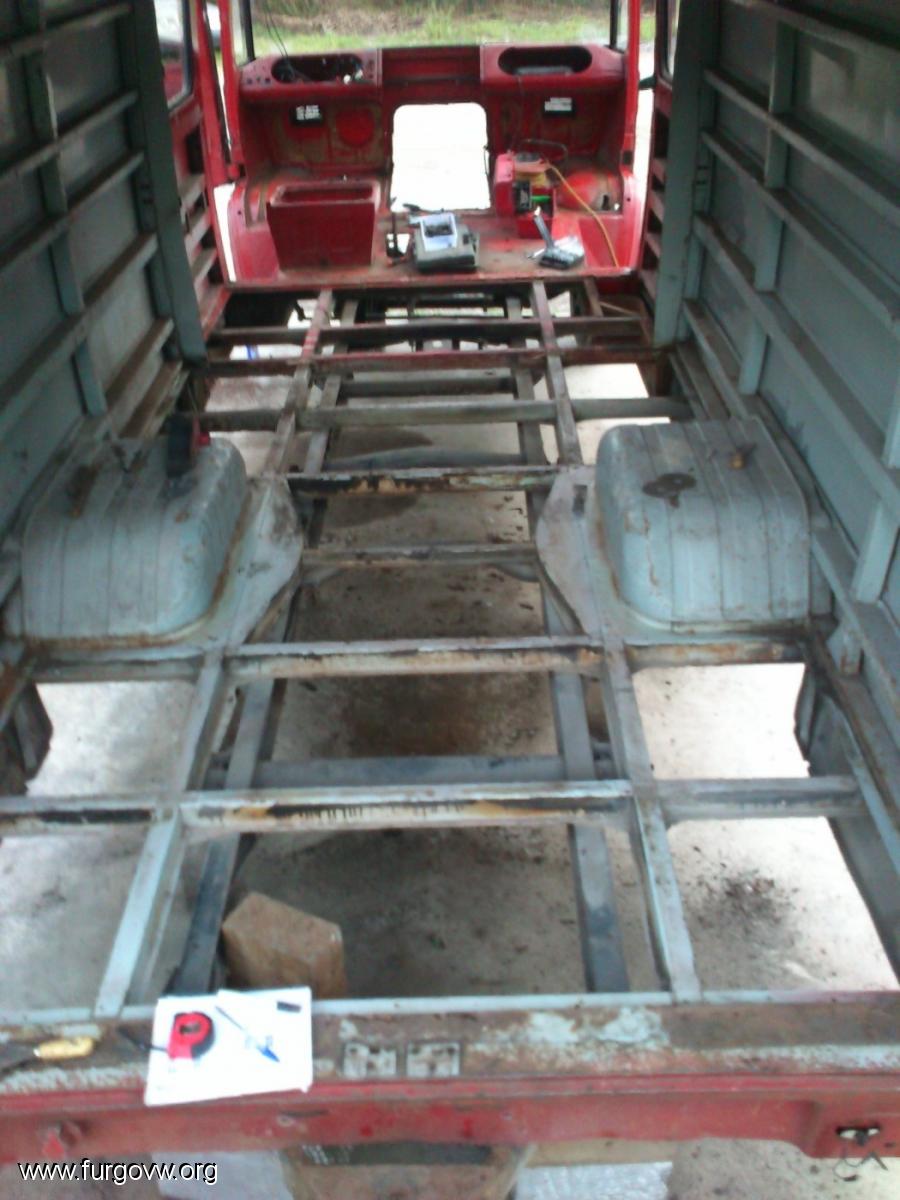

Aqui ya se ve sin suelo ni separador, y aqui esta una de las grandes diferencias. Todos los largueros son bastante diferentes al chasis corto, y los pasos de rueda tampoco coinciden, hay que retrasarlos .panico .panico...
... si ,el dia que levante el suelo y vi la liada me vine un poco abajo, pero como ya he comentado, ya le he visto la jugada

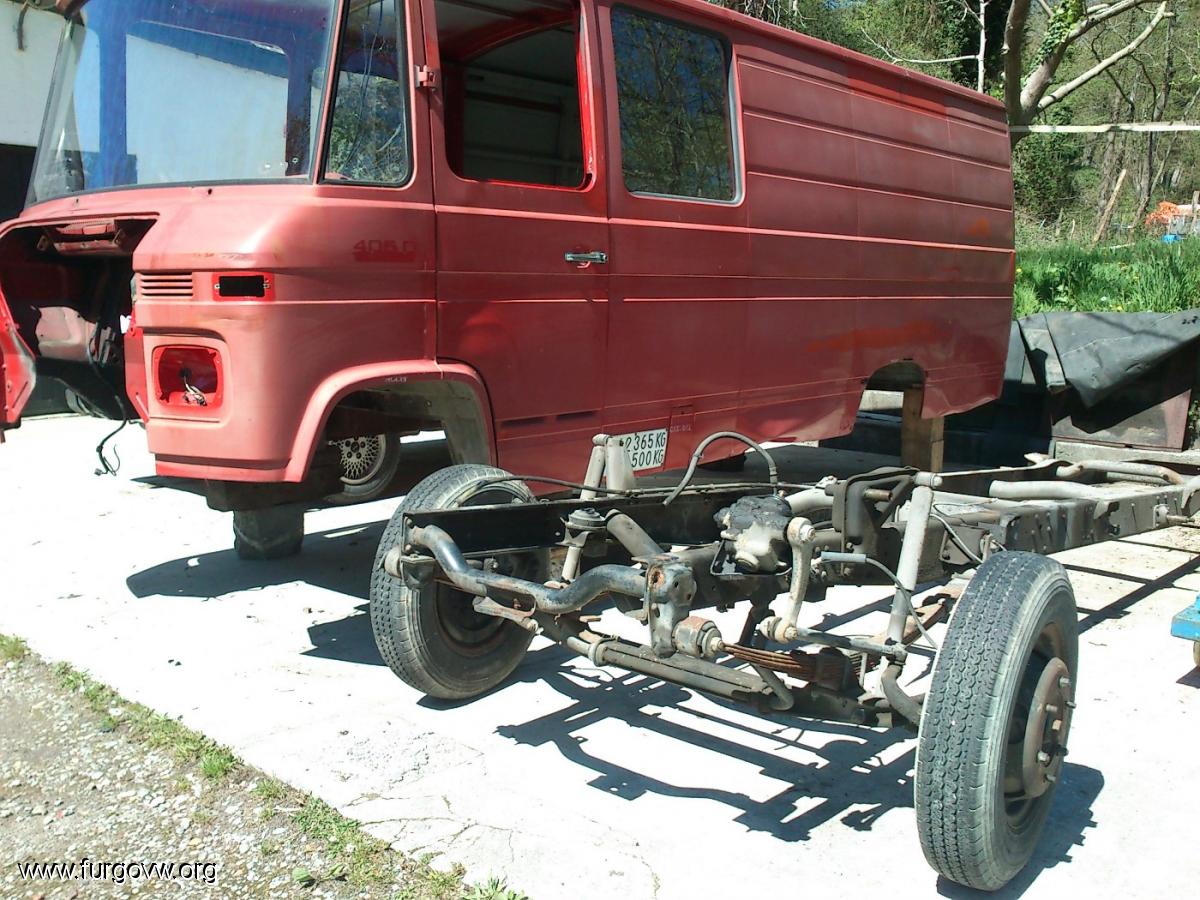

Pongo la foto del chasis corto para que se aprecie las diferencias, vamos que en esto se tiene que convertir. Se aprecia claramente que no se parecen mucho.
