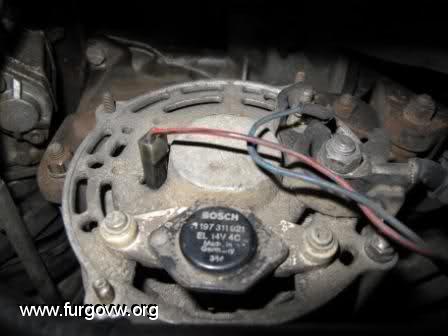

He puesto la batería a cargar y mientras he desmontado el regulador para echarle un vistazo. Que opinais?
Cómo lo limpio? Le puedo dar desengrasante y un cepillo?

He puesto la bateria despues de cargarla toda la noche. Marca 12,56 V con el motor apagado y no se mueve de ahi aunque acelere. Imagino que la alternadora no saca corriente. Sale de ella un cable finito rojo y negro y luego un grupo de cables grueso que va al positivo de la bateria. Como mido si saca corriente? Puedo poner el positivo del polimetro en el cable grueso que va a la bateria y el negativo en masa?

He visto un regulador por 25 € y una alternadora por 84. Que os parecen esos precios? No se si comprar la alternadora directamente que ya incluye regulador.

si no tienes el cablecito azul conectado al D+ el alternador no funciona

He conectado positivo del polimetro al cable azul de la alternadora y el negativo a masa y con el contacto dado me da una lectura de 4,7 v. Es correcto, lo mido mal o hay algo que falla?

con contacto puesto tiene que haber 12v... prueba usando una bombilla o un led de 12v, le conectas uno de sus polos al positivo de la batería y el otro al D+ del alternador, la bombilla se debe iluminar y al arrancar el motor, tiene que apagarse la bombilla, eso es señal de que el alternador funciona y es un fallo de la excitatriz

También he conseguido "resolver" los problemas de carga y estoy un poco avergonzado, ya que la furgo no estaba rota, sino que yo no lo media bien, o no del todo. Resulta que cuando arrancas mi furgo, el cuentavueltas no funciona, hasta que ha transcurrido un rato, o has alcanzado un determinado número de rpm. Lo pregunté hace un tiempo y se me dijo que eso era normal. Pues bien, como yo medía al ralentí y acelerando suave, no llegaba a ese número de rpm que precisa el cuentarrevoluciones para activarse. Hoy lo medí, dando un acelerón fuerte y "automáticamente" aumentaron los voltios del polímetro. La medición llegó a 14,10 y no pasó de ahí, con lo que deduzco que regula bien.
