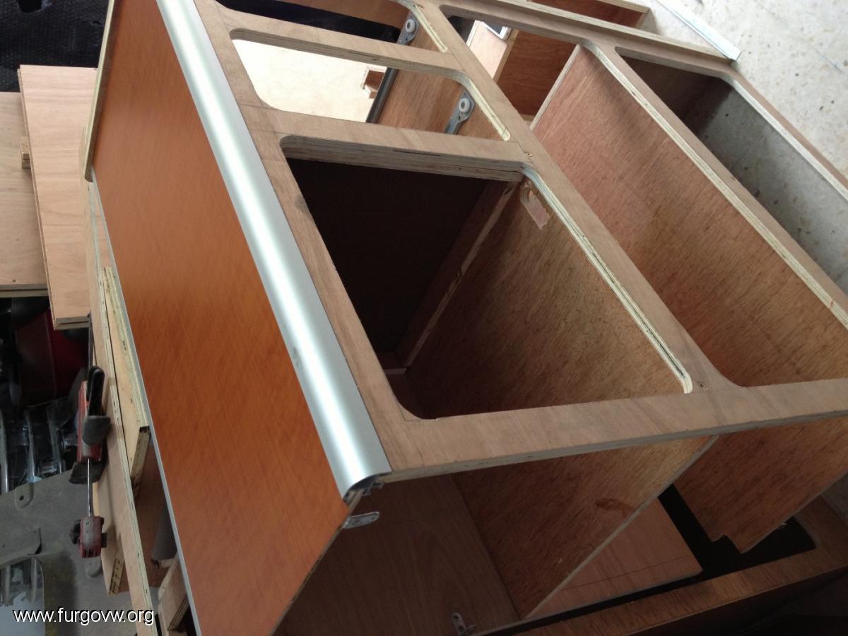

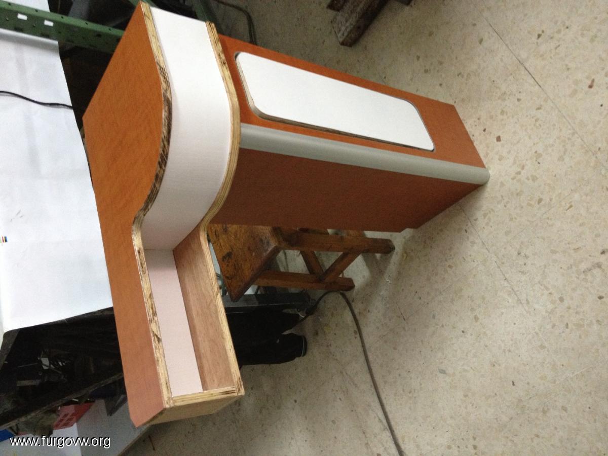

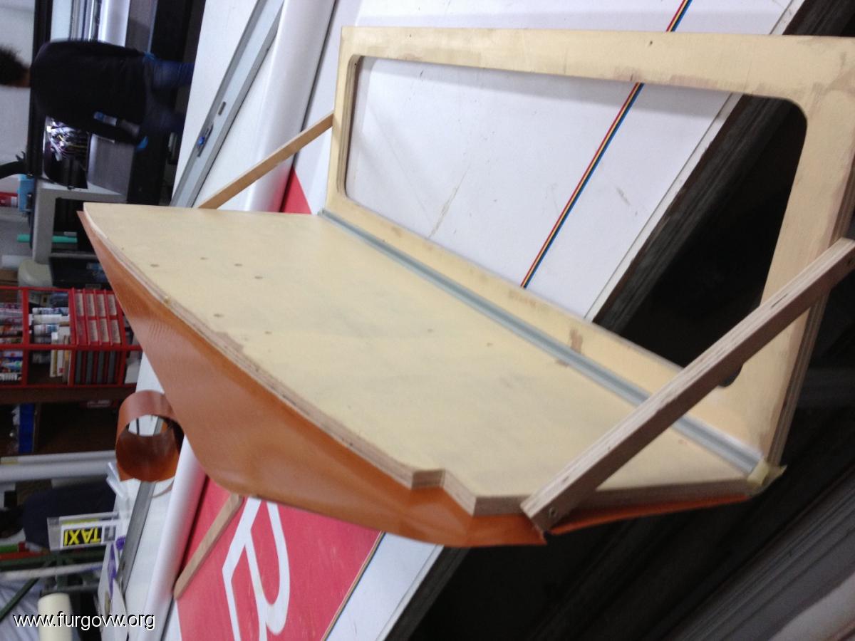

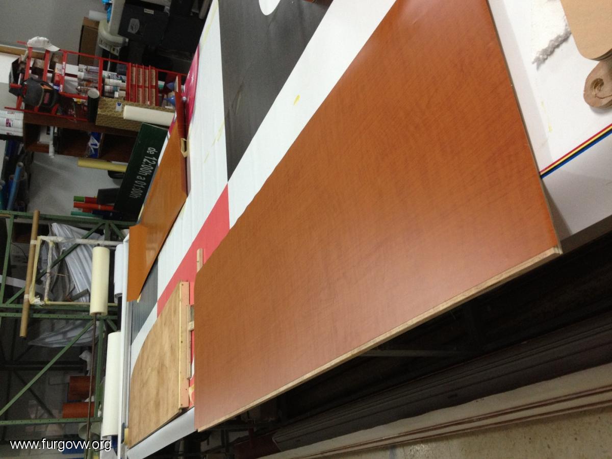

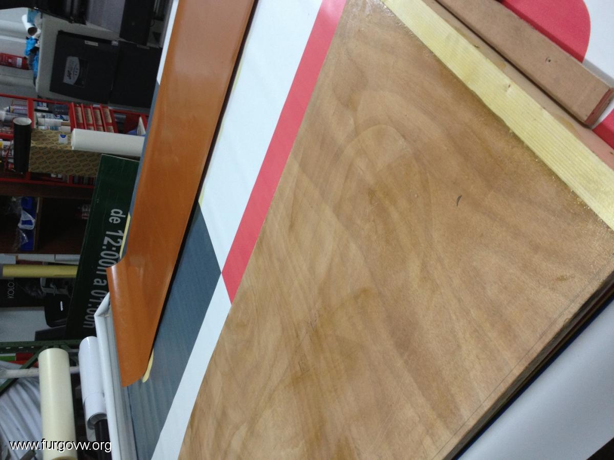

karavan
algunos avances de esta semana .. Laminando ya los muebles empeze por el baño

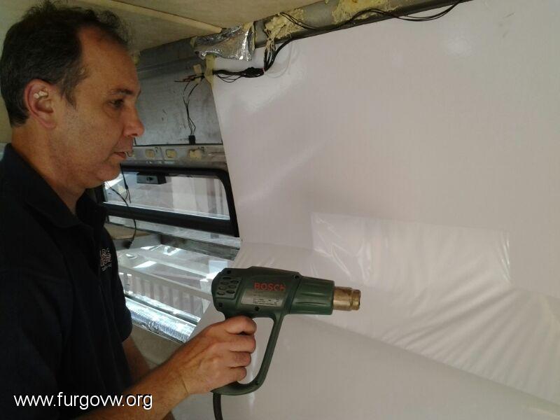

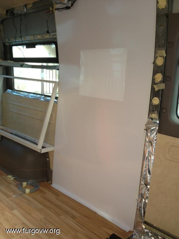

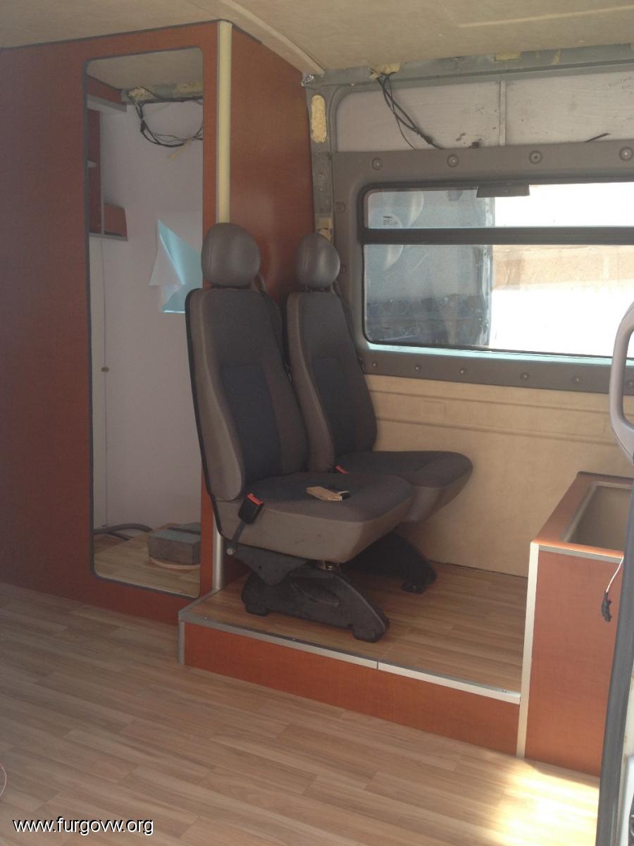

karavan
y preparando la pared del baño con vinilo adhesivo que a su vez impermeabiliza

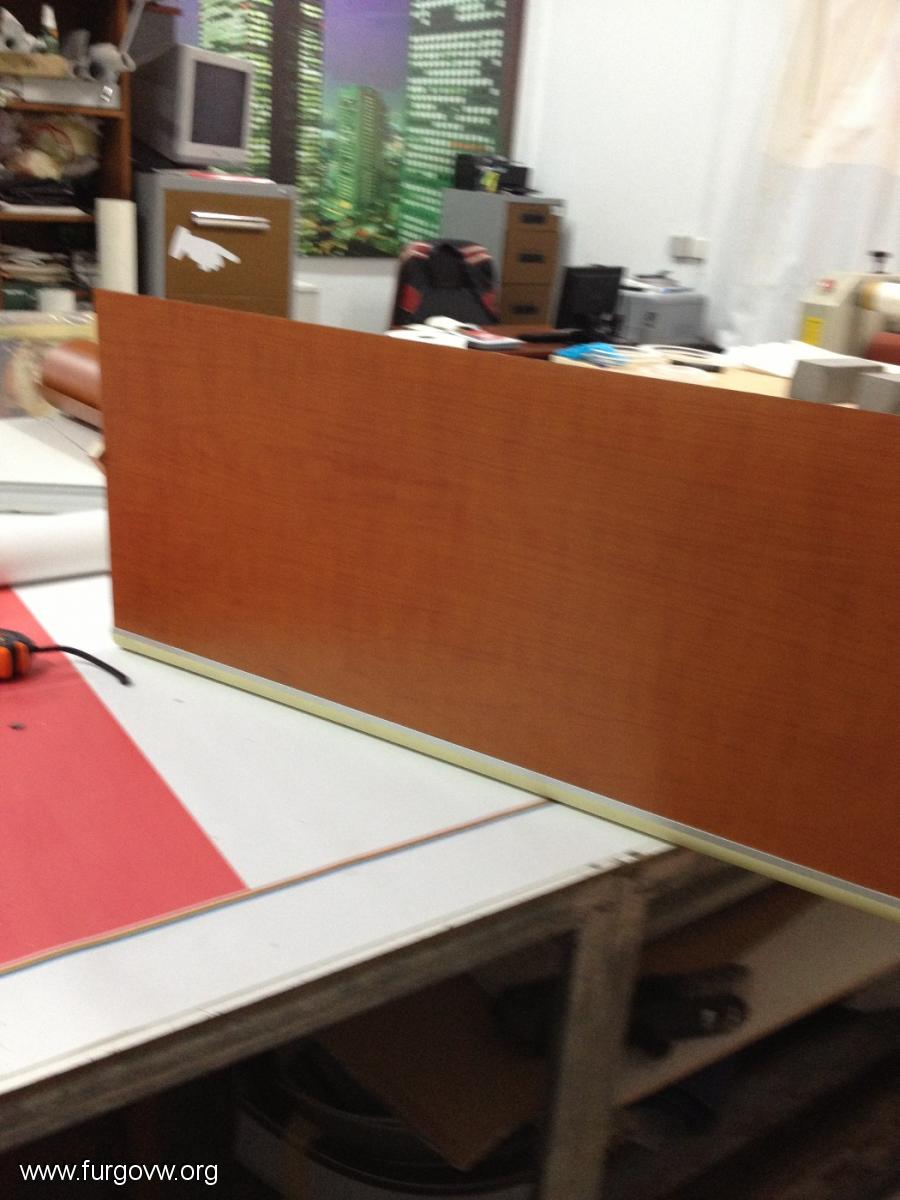

f1rubi
Hola a todos,
Hace tiempo que sigo vuestro trabajo, me parece impresionante, quiero comprar una gv y hacer algo parecido a ver si consigo una pronto. ¿ me puedes decir que material es el que utilizas para forrar los muebles?
Muchas gracias y un saludo desde Barcelona
harry85
vaya pasada!!!!! te esta quedando de lujo..... .ereselmejor,  que le has puesto vinilo normal y corriente ????
Camperizacion de la discovery wagon II
Viaje Pirineos 2016.
[img width=http://www.furgovw.org/galeria/fotos/harry85/imag06650.jpg]
karavan
Cita de: f1rubi en Junio 23, 2013, 21:18:10 pm
Hola a todos,
Hola F1rubi, muchas gracias y bienvenido seas, el material para forrar es Formica, la hay prensada (HPL) y de pvc, en este caso es de PVC porque la otra es dificil conseguir por aqui ..!  :roll:

karavan
Cita de: harry potter en Junio 23, 2013, 22:33:12 pm
   Hola Harry Potter, muchas gracias...  ;D , el vinilo que use para forrar la pared del baño del fondo es vinilo fundido de 70 micras especial para vehiculos, se aplica en frio y con calor le das forma y no tiene efecto memoria, se queda en el sitio y la adherencia aumenta. lo puedes conseguir en sitios de rotulación, puede ser Oracal 751 Cast, el Hexis serie 5000 o el Mac Tac.
