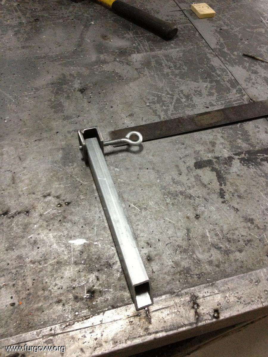

y un ejemplo de la pata de apoyo para cuando bajamos la cama y a dormir .! dos como esta soportaran el peso ademas del arcon que le preparare para guardar cosas..!  :roll: :roll:

Ahi, Ahi, esa pata, ademas de barata, es "¡¡¡ p'a to la vida !!!"
Eso si, compra un taponcito para la punta, para que no se quede marca en el suelo.

.meparto .meparto jaa jaa claro jaijo pa toda la vida, pero bueno solo es la maqueta, la definitiva aun no se ha preparado, estamos ahora con la estructura de la cama alta y cuando este metida con el piso puesto entonces le pondre un taponcito de goma de esos para las puntas de los tubos  ;).. De todas maneras Gracias por el apunte..! Tomo nota  .bien

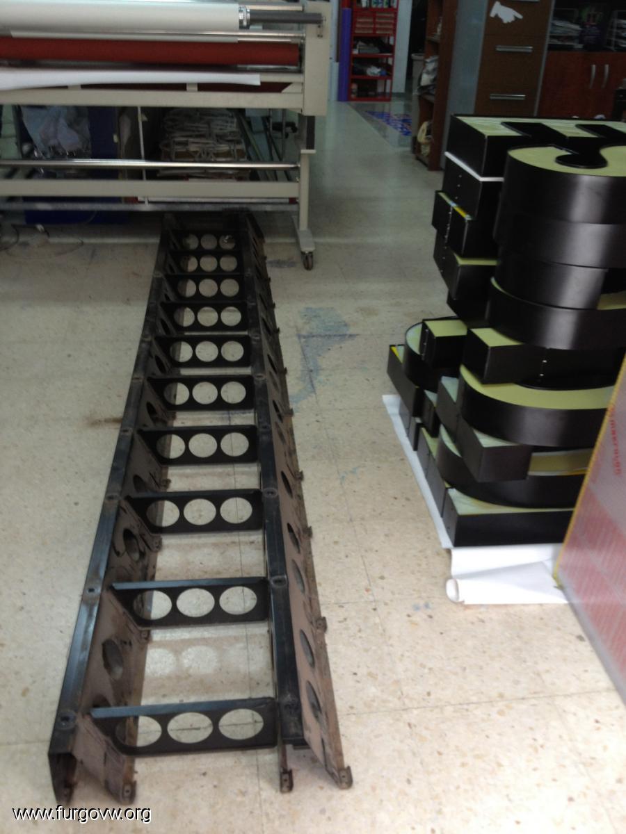

Ahora ya desmontamos los rieles de las butacas
hola sigo esta camperización porque he comprado una igual.
quería preguntarte, para sacar este rail, que tiene 100 tornillos  >:(, tuviste que sacar deposito gasoil?

Como me gusta el nombre mastercaravan   y la furgo po supuesto  pregunto se pueden cortar esos railes para quedar solo un asiento  doble atras y homologarla asi

   Hola Jaime, que tal, pues la verdad no hace falta porque los tornillos solo llegan hasta la puerta de entrada lateral y no hace falta quitar los tornillos. Solo un pòco de paciencia y fuerza ah y unas gafas porque te tienes que meter debajo y tragar tierra.  :-\

   Hola Gemio, Gracias, efectivamente sera asi, tendre que cortar un trozo de ese rail y montarle encima la butaca para ir a la ITV y pasar la homologacion, es lo que me recomendo el Ingeniero de T Homologaciones .
