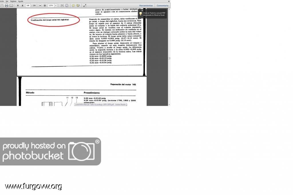

Por curiosidad,como mides tu el "juego axial"?

Me había parecido entender unas lineas atrás,que usabas otro método,quitando la rejilla  ??? y tenia curiosidad por saber como lo hacías usando ese método.

Esta semana espero tener el motor fuera y medir el juego axial a ver si todavia esta dentro de medida.

Transit98
Para medir el juego axial se usa una zonda y se la coloca en el cojinete axial

ke tal el juego axial,para medir el juego asial ay ke desmontar los cilindros y vielas y medir ,como lo miraste,tenias tolerancia
pep 242
Cita de: javiseiscientos en Octubre 04, 2013, 16:03:34 pm
Estaba dentro de los limites a (0,09mm)
Lo mire siguiendo las indicaciones de el manual,sin abrir el motor.
