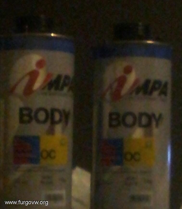

vas a darle body pake omio  .confuso2 lo suyo no es chorrear inprimar y pintar los bajos y aunas malas un pelin de antigravilla,venga solo es un apunte un saludo majo ,te sigo haber ke ase
diegoriverahuelva

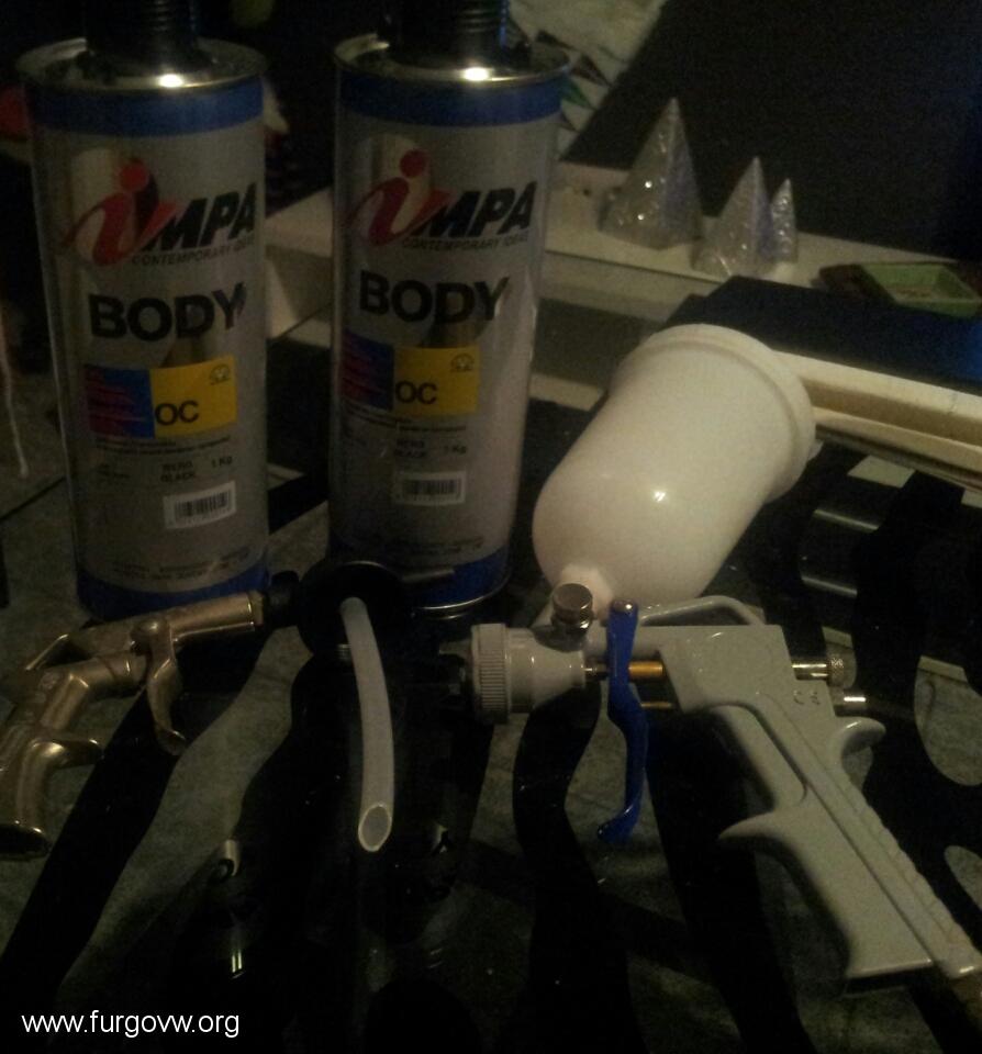

pues javi boy a chorrear imrimar y directamente el l body. vibo junto al mar y creo q no esta d mas pa los fondos bien reforzaos.no me fio q aki la huemdad y salada es bestial...

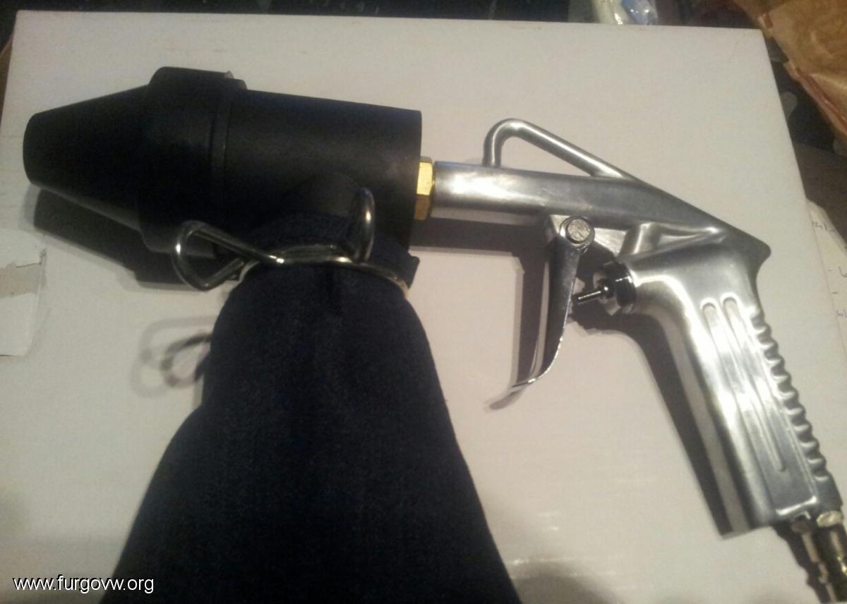

bueno seNores pues ya ha llegao.por fin!! mi pistola para el chorreo. espero poner pronto imagenes de lo chorreado e imprimado

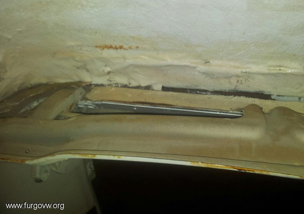

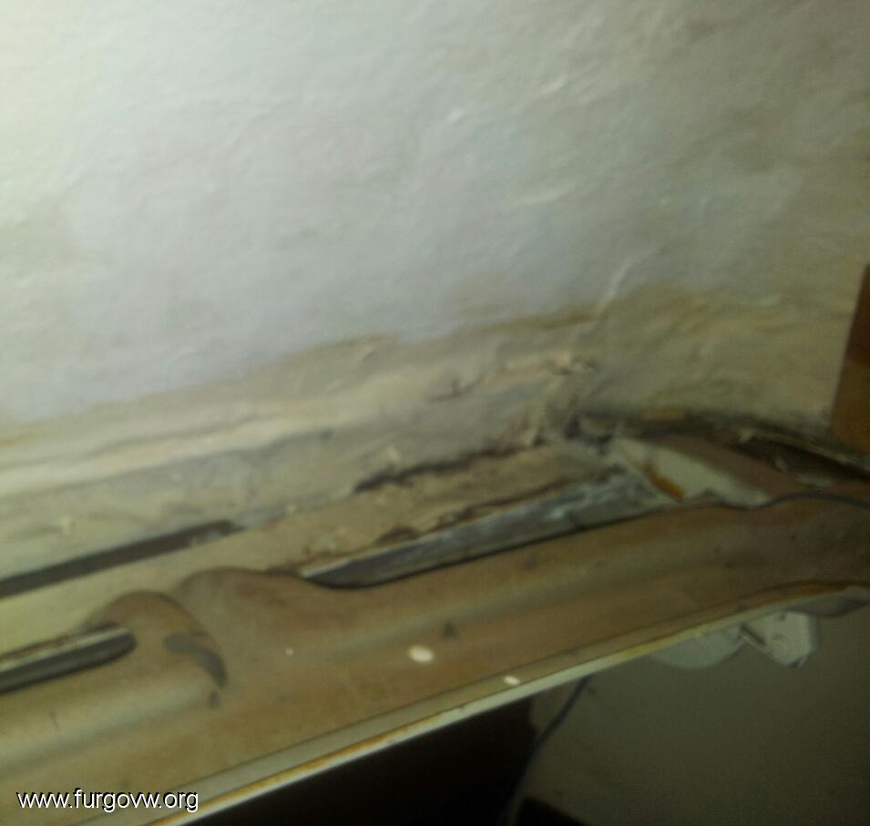

empezare por los fondos que solo tiene oxido sin podridos(gracias a dios) y twngo el body tb en casa

Buen comienzo sigue así y no desesperes poco a poco  .palmas. Qué tipo de arena vas a utilizar?

pues me han dicho que hay una para piscinas q es muy buena y mas barata y facil de encontrar que la buena...o eso.... o me voy a robar a los astilleros de huelva la de ellos que anda n l suelo jajajaja . tb me han divho q la dr playa pero no se,si es verdad vivo en la playa!!

Agosarat
El problema de la arena es que produce silicosis, supongo que será a grandes cantidades, utiliza una mascarilla muy buena, o por el contrario utiliza silicato de aluminio o corindón no es perjudicial para la salud, pero si para el bolsillo  .meparto. Ya dirás que tal va el resultado con la pistola de chorrear un saludo .fotografo
chamo
la arena de la playa no la utilices porque lleva una gran cantidad de sal y la oxida enseguida. yo la mia la arene con silice . me costo una saca de 1000 kg 150 euros y con eso haces la furgo entera y te sobra

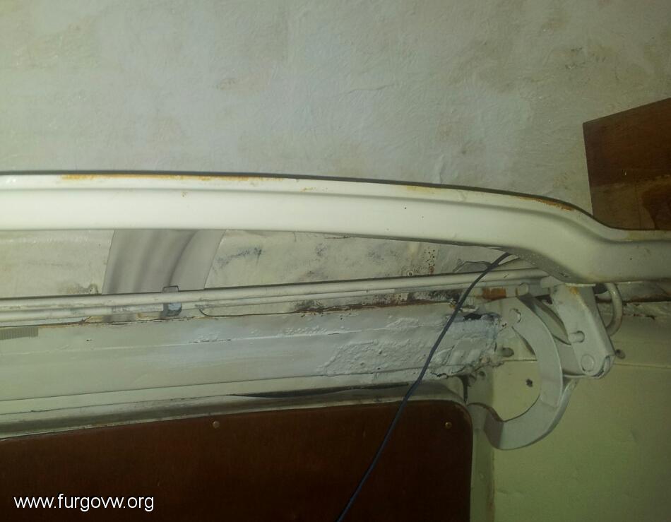

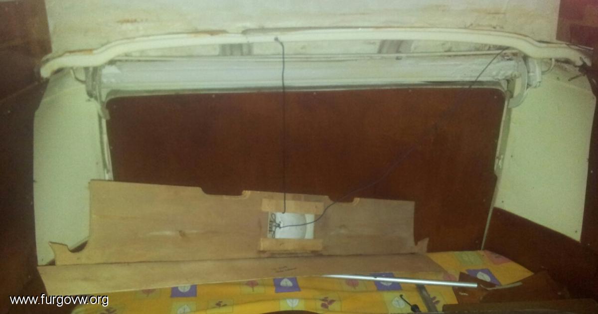

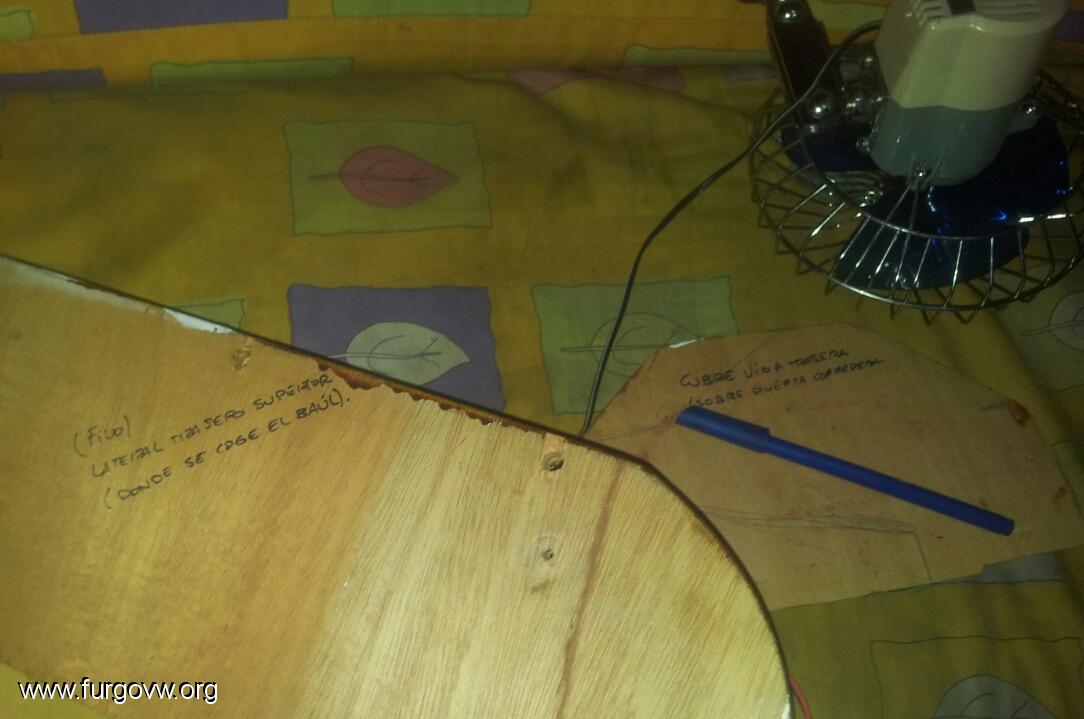

pues aki andamos desmontando toda el panelado interior,que esta forradita entera en madera...que pena!!
