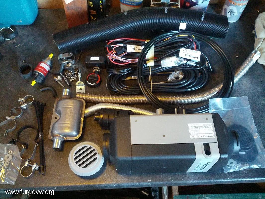

Esto es el pack que compre, el básico de Webasto la airtop 2000ST d 720€:

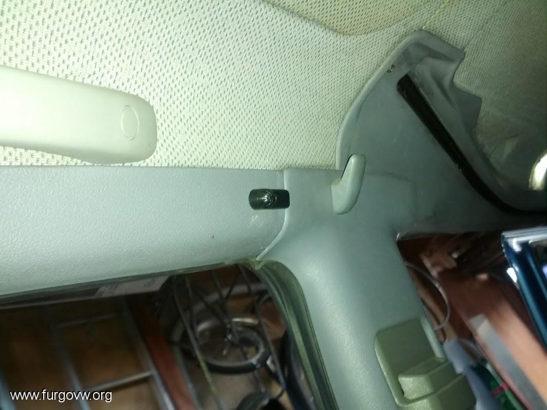

Empezé por la parte electrica, y lo primero que hice fue pasar la sonda de temperatura por el pilar lateral del acompañante (debajo del cinturon) y lo aprete con un tornillo a la parte superior:

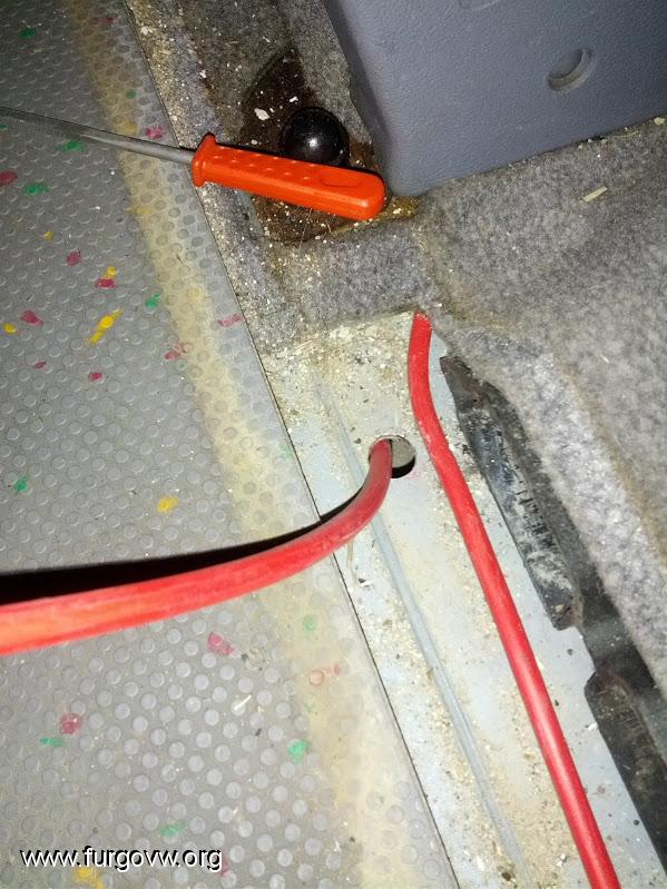

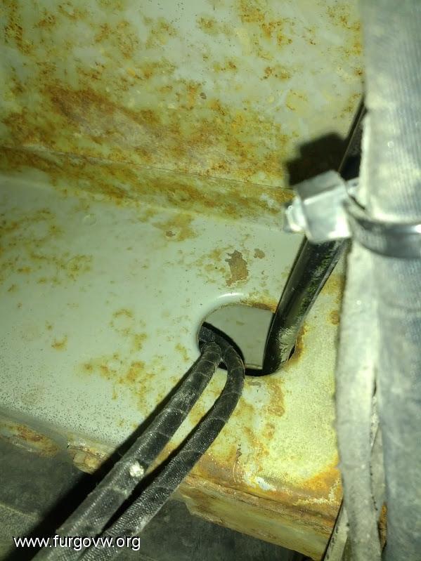

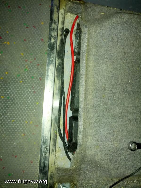

Para pasar los cables de alimentación y del mando hice un agujero debajo de la salida de aire de la parte trasera (entre los dos asientos) y pasé los cables por dentro de la vigueta que hay debajo hasta un lateral, y los saqué por un agujero que ya lleva. El cable que me sobra lo enrolle y lo deje detras de la chapa de aluminio que lleva debajo la furgo (hay que levantarla un poco para ver el agujero por donde saque los cables).
Para pasar los cables utilizé un trozo de cable de 10mm como guia:

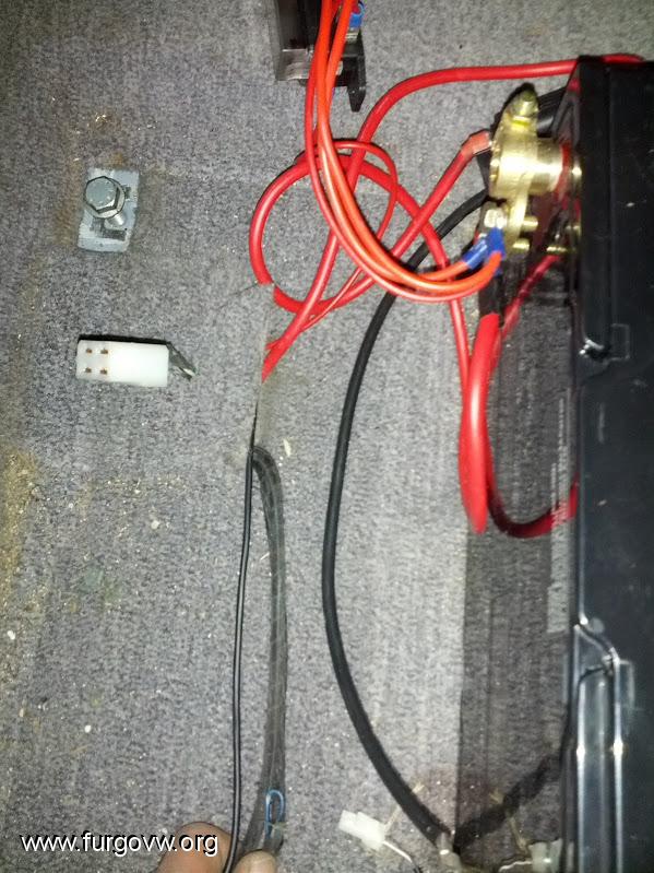

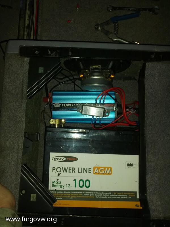

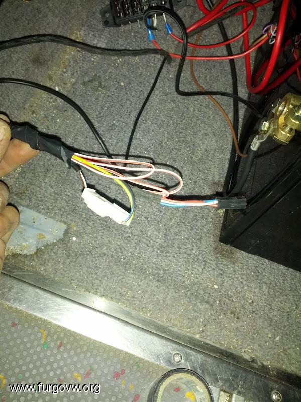

Los passe junto al cable de la segunda bateria hasta debajo del asiento del acompañante donde tengo la instalación electrica secundaria

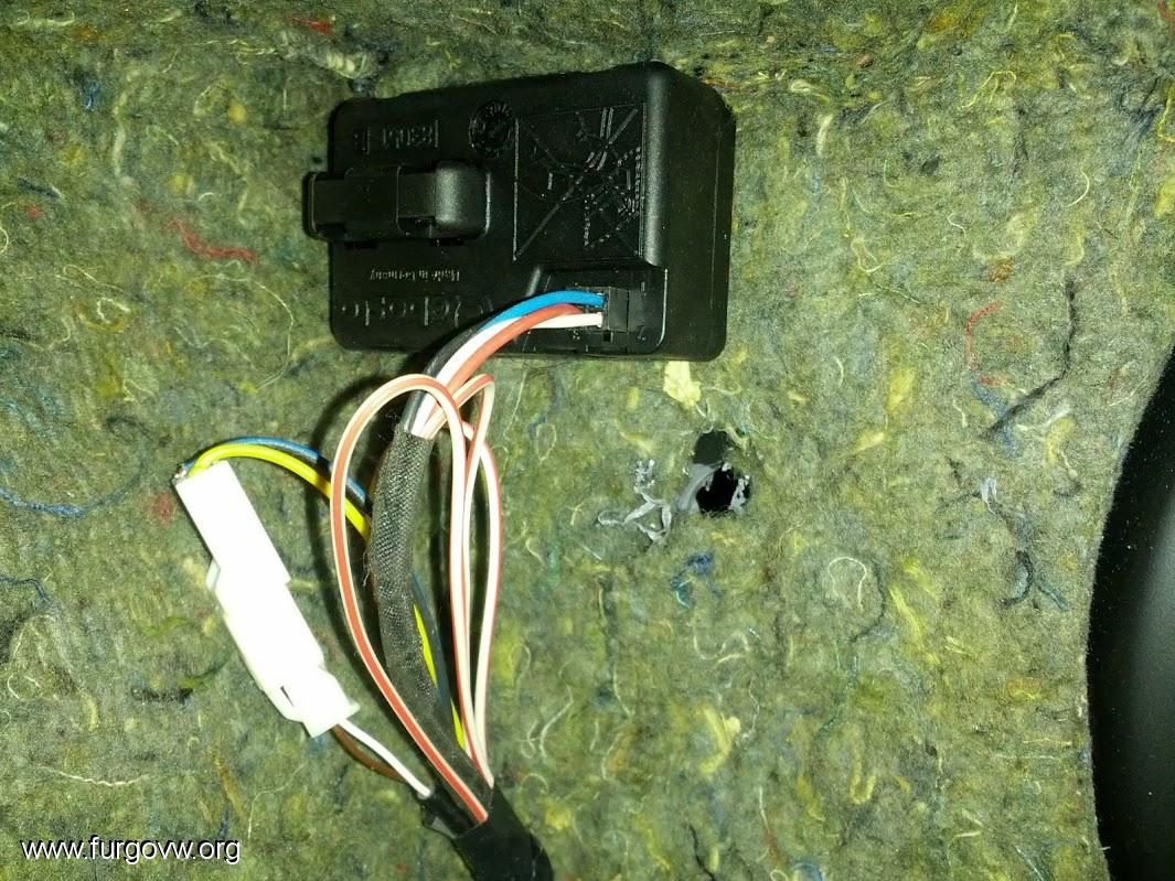

Con todos los cables en su sitio conecte el positivo (rojo) a la regleta de fusibles y el negativo (marron) directo a la bateria(los otros cables que van en este mazo los deje tal cual). En el mazo de cables que van al mando, corte la resistencia que lleva envuelta en cinta negra, le empalme el cable de la sonda de temperatura, y listo para conectar al mando:

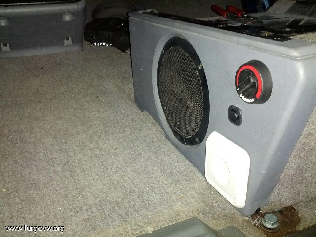

Aprobeche para montar un inverter y ya que tenia que agujerear el lateral del asiento  para colocar el mando de la cale, instalé un interruptor para el inverter y una toma de 220v:

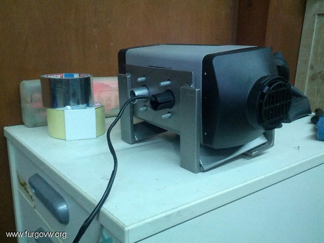

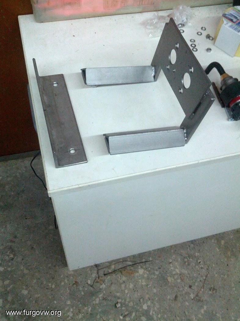

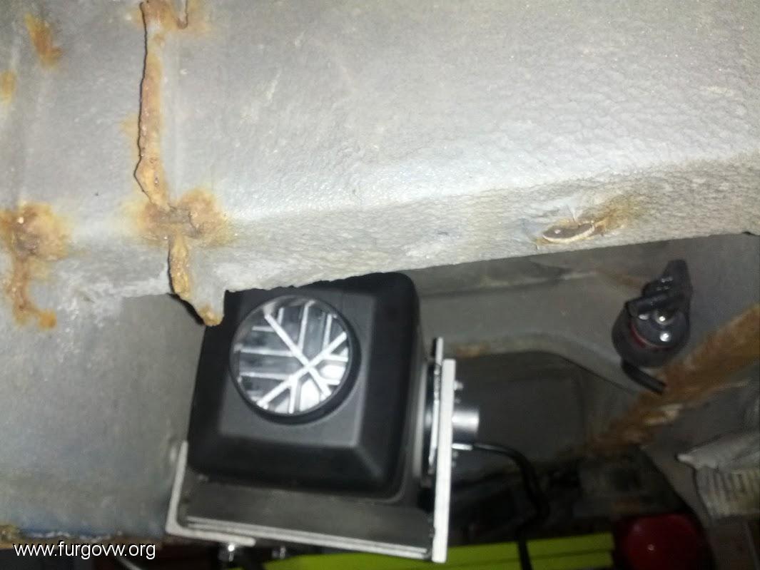

Primero me fabrique un soporte en 2 piezas para aguantar la cale en el exterior, un angulo que va collado a la chapa y luego el soporte que se monta en el angulo, asi si tengo que desmontarla es más facil:

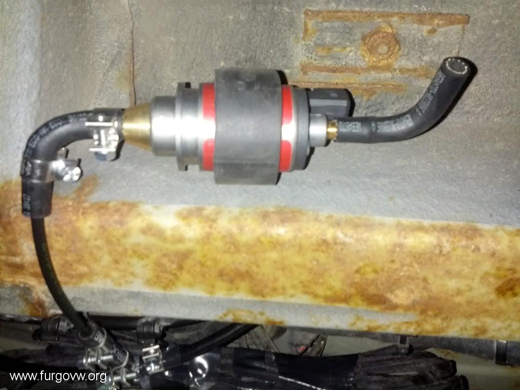

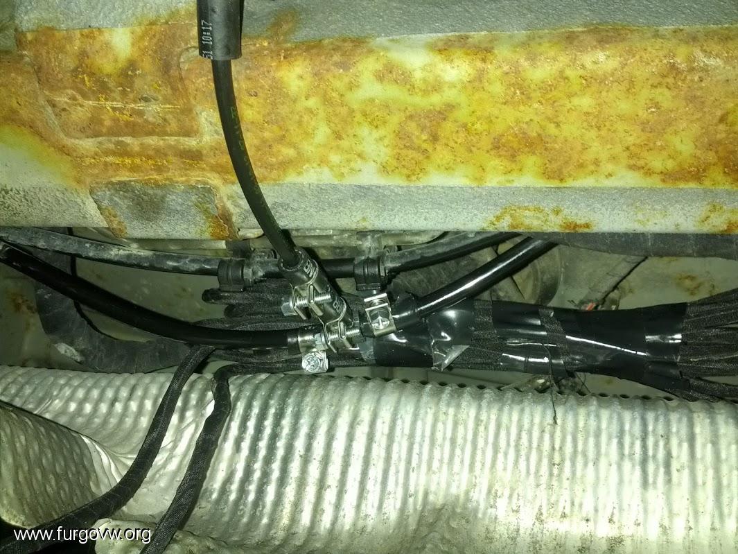

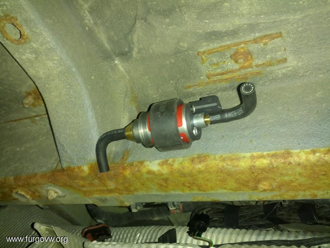

Empeze por montar la bomba de gasoil en frente de donde iria la calefacción:

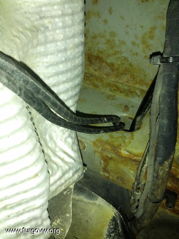

Justo por detras de donde está montada la bomba debajo de una chapa de aluminio de protección pasan 2 tubos de gasoil, yo monte la "T" en el que pasa por la parte superior:

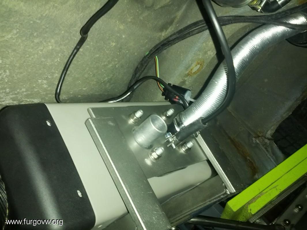

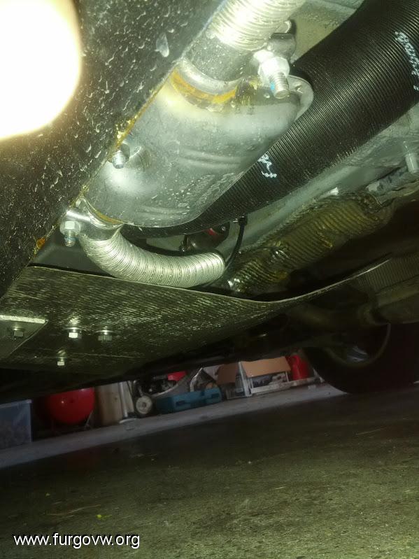

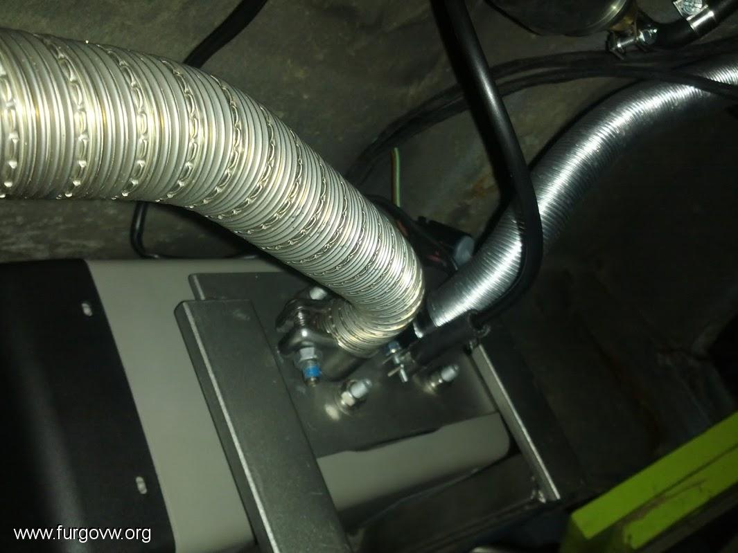

Monte el angulo en el lateral debajo del piloto mas o menos lo aprete con 5 tornillos de chapa autotaladrables de 5mm y monte la calefacción par tomar medidas de la toma de gasoil del aire i del escape:
La toma de aire de combustión la diriji hacia delante y monte el filtro con una brida sujeto al chasis. El tubo de escape lo eche hacia atras y lo colle al lateral con el soporte que lleva. (faltan las fotos ya mirare de hacerle un par)
Conecte el cable dentro de la calefacción puse la tapa y puse un par de bridas para sujetar el cable con el tubo de aspiración de aire de combustión.
Con todo montado hice la primera prueba y el primer fallo: el led me señalava 6 parpadeos, fallo de la bomba de gasoil. despues de desmontar el cable vi que no estava bien conectada, saque el fusible y vuelta a empezar. Ahora ya si funcionó, ademas como solo hay unos cm de tubo de gasoil de la "T" a la calefacción arranco a la primera!! (en el manual dice que a vezes hay que intentarlo varias veces)

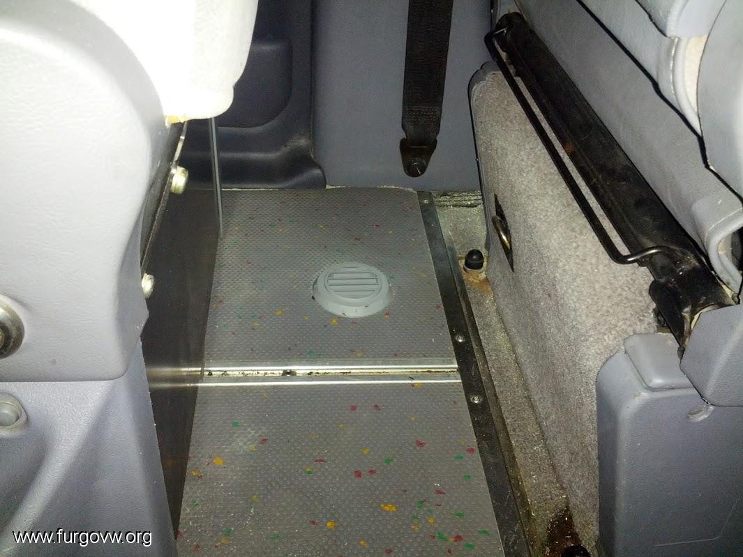

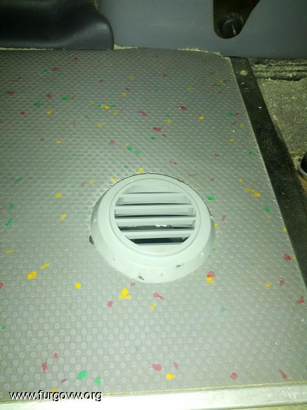

Ya solo faltava poner el distribuidor y empalmar el tubo corrugado desde la salida de la cale hasta el agujero y sujetarlo con un par de abrazaderas:
Y listo para rular con la furgo en invierno!!!!!

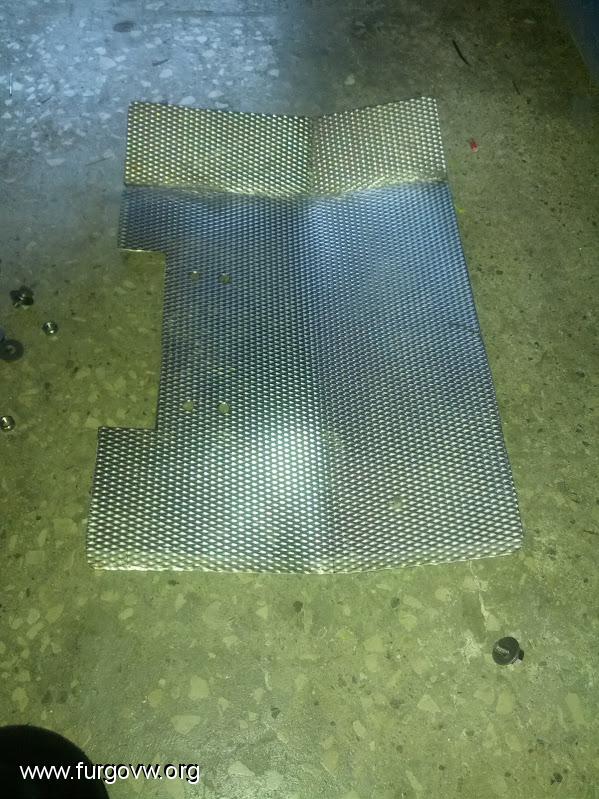

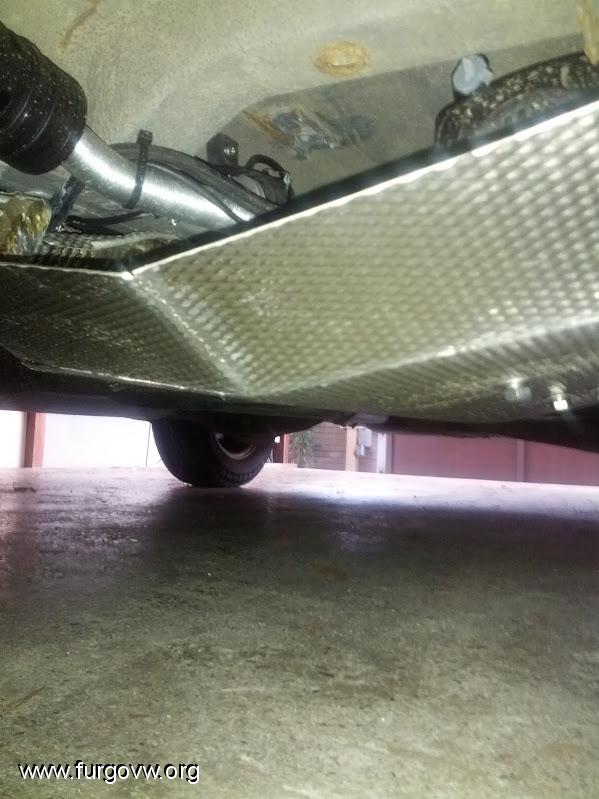

al soporte que le hice le deje un par de agujeros de metrico 8 para montarle una plancha para protejer un poco la cale del agua i de la sal de las carreteras. Quando la tenga a punto ya pondre las fotos.

Aqui otra foto donde se ve mas o menos toda la instalación. Solo queda prepararme la chapa protectora y ya estarà lista!!

Ya tengo la pancha instalada!
Ya pondre algunas fotos
3 noches en vielha nevando y perfecto haciendo pruebas con el regulador parece que funciona todo bien!

Aqui estan las fotos que faltavan, ahora si que ya está del todo terminada la instalación!!

La toma de aire al principio la deje k cojiera el aire del exterior, pero las noches de mucho frio, (normalmente estoy en montaña en invierno) quando la temperatura de la furgo llegava a la deseada, parava la cale, y cuando se para, y al arrancar hace un barrido y te tira todo el aire frio del exterior dentro! Asi k me ralle y al final opte por hacer un agujero devajo del asiento del piloto i cojer el aire de alli.

Hola , alguien sabe porque unas calefas traen  esta bomba  y otras un especie de seta gris adosada ?
Por lo que he visto en el foro parece que son colocadas las dos ahora  ???
Aquí la otra
http://www.furgovw.org/index.php?topic=171365.150
kalvitero
La bomba es la misma, la "seta" gris que es un "amortiguador" para estabilizar el flujo de combustible, puedes ponerlo a posteriori la referencia de webasto es (o era) 478814
La bomba funciona a impulsos, por eso lo del tac tac tac tac que escuchas de la bomba y suelta el combustible a "escupitajos", el amortiguador lo que hace es crear un flujo mas continuo y con menos saltos, pero el ruido de la bomba es igual.
