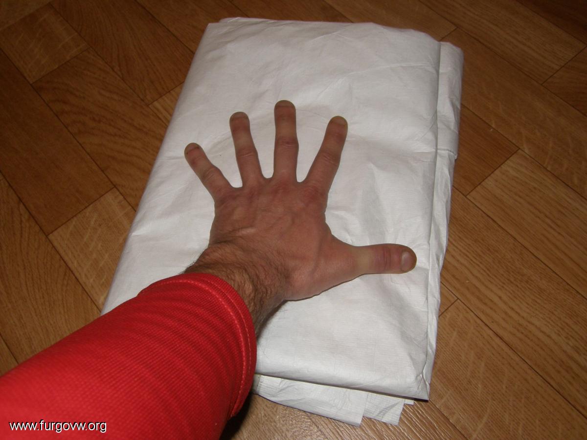

Para hacerlos utilicé tela Tyvek, impermeable y transpirable, la misma que usé para hacerme la funda exterior del techo (esta aqui el brico: http://www.furgovw.org/index.php?topic=259314.0).
Es muy fina y ocupa muy poco

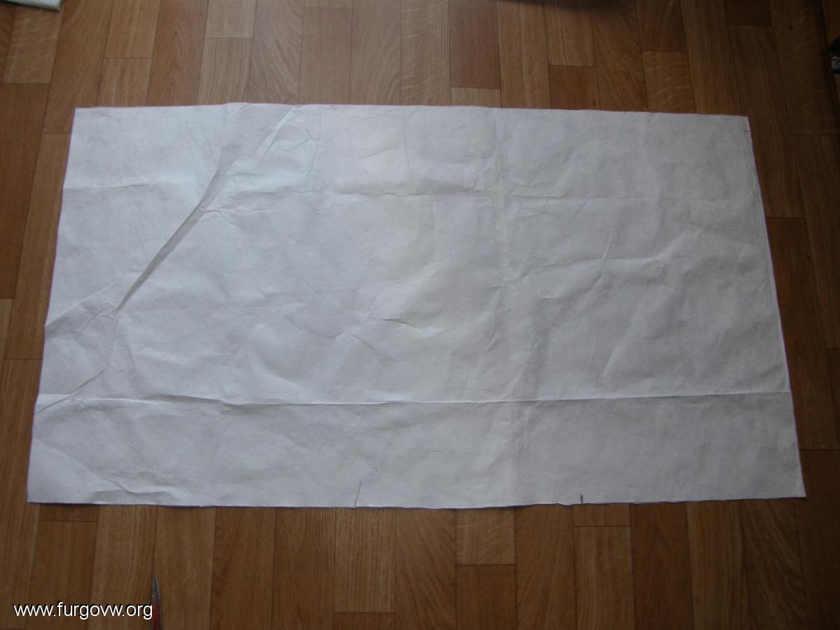

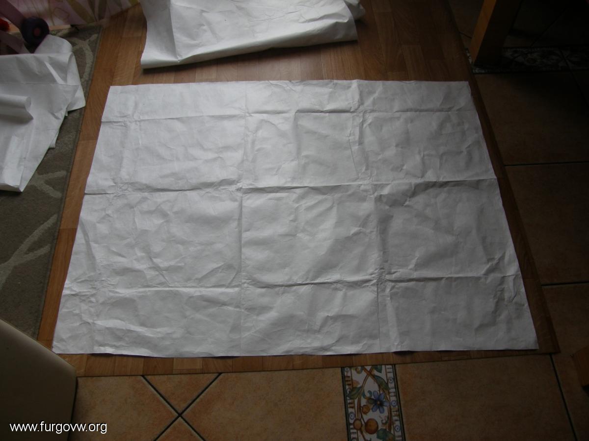

Despues de ir a la furgo y tomar las medidas de la tela, nos ponemos al lio:

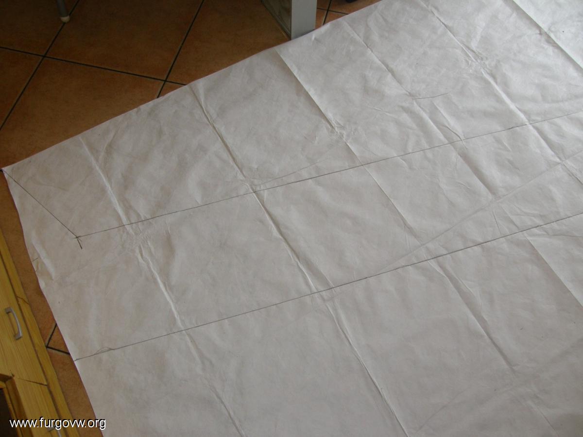

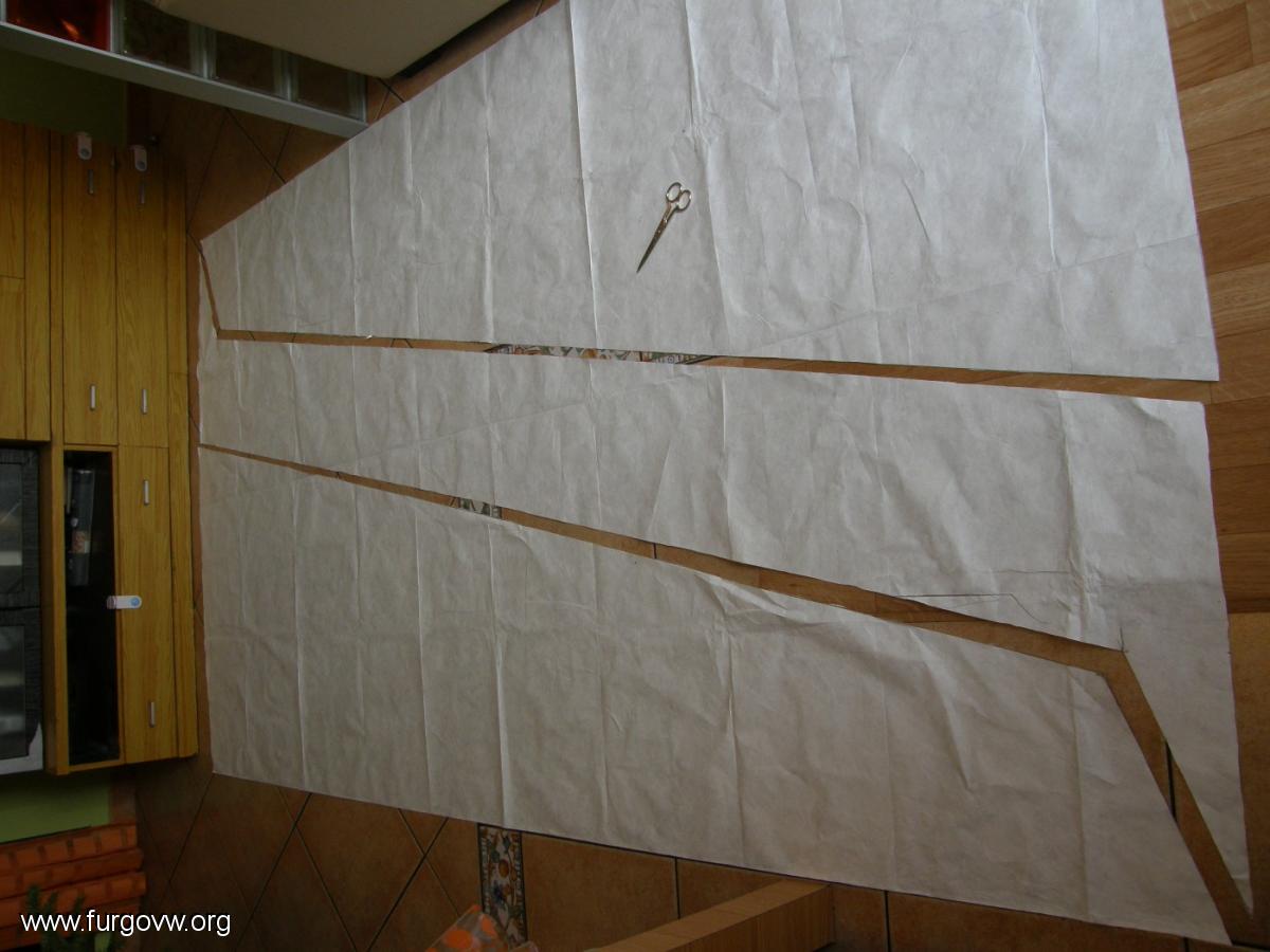

Marcamos las piezas que vamos a cortar

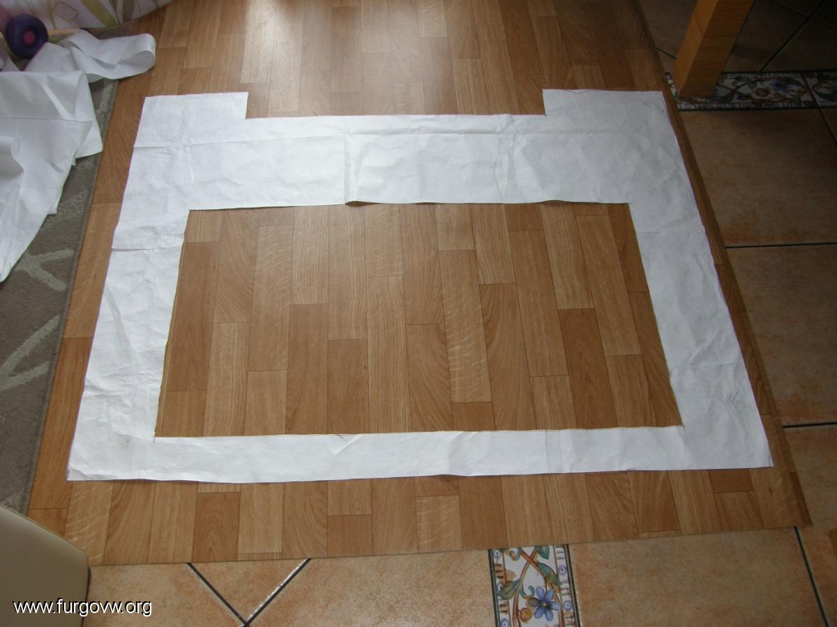

Las cortamos

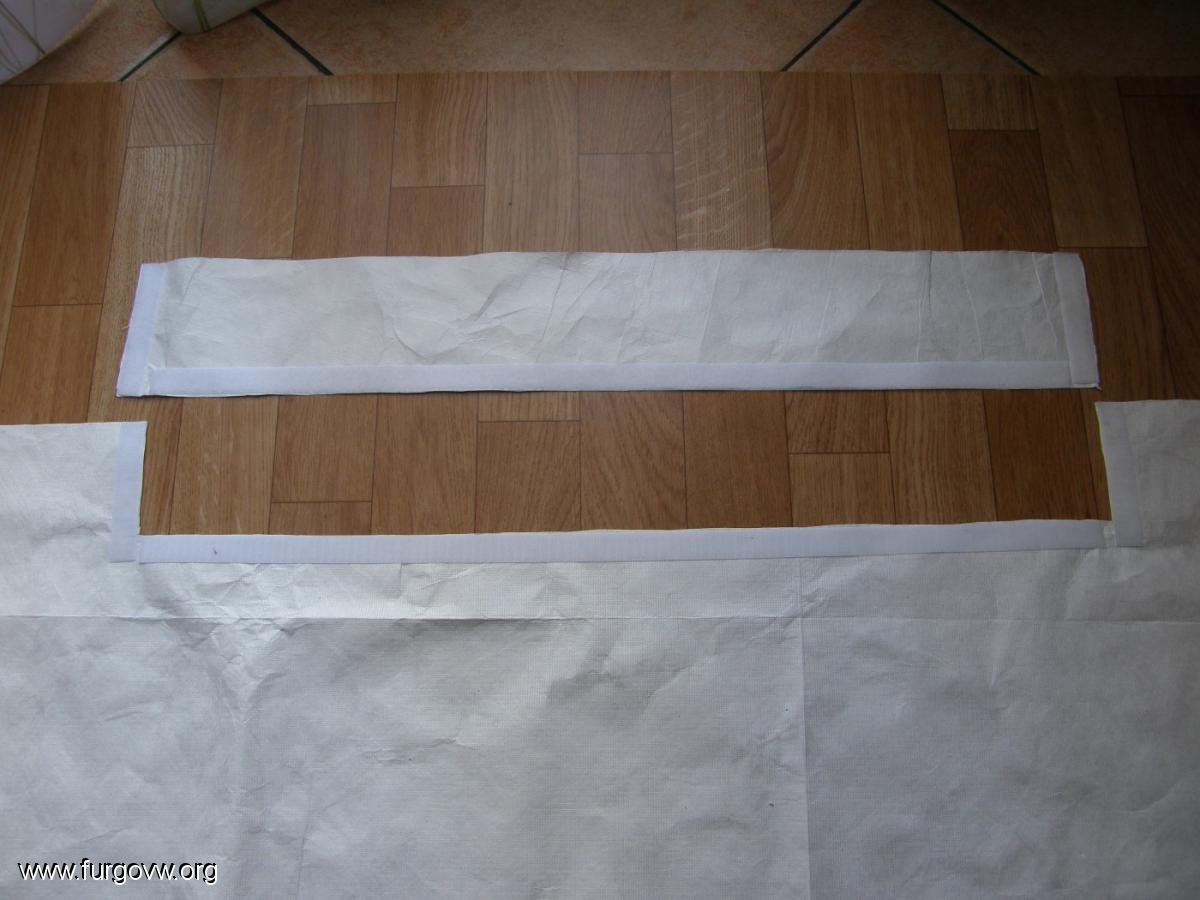

Como los aislantes quedaran fijos en el techo, le hice tambien una obertura para la rejilla de ventilación y otra para la ventana frontal

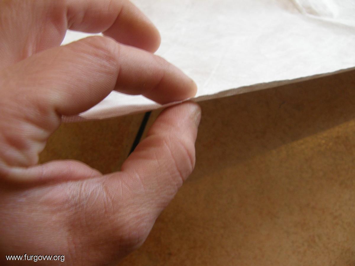

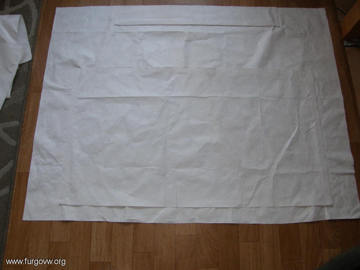

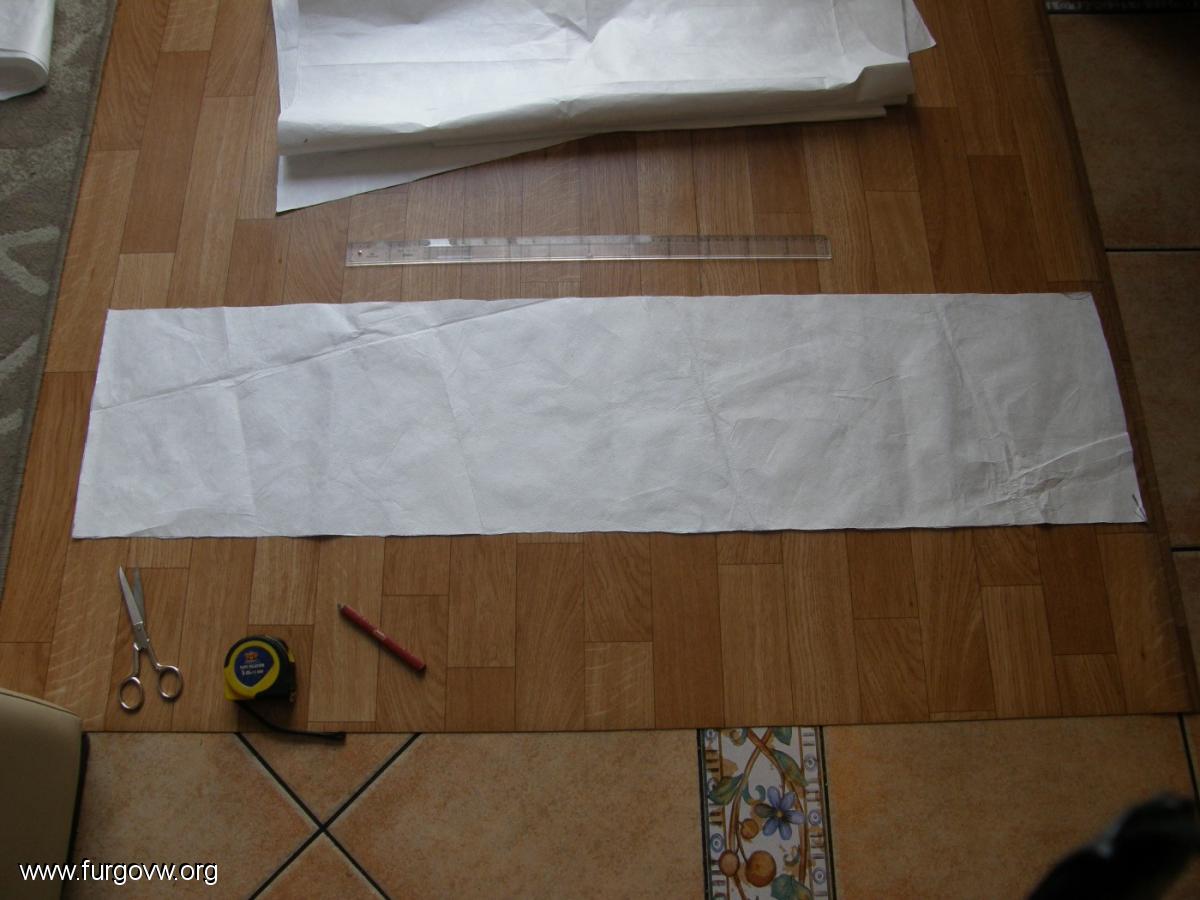

Como sobra tela, cortamos un trozo de la medida de la rejilla de ventilacion +2,5 cms por cada lado, que es donde pondremos el velcro adhesivo.
Y hacemos lo mismo con la ventana
Luego enganchamos los velcros... i voila, ya tenemos ventana y aireacion

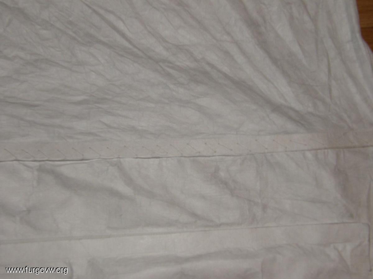

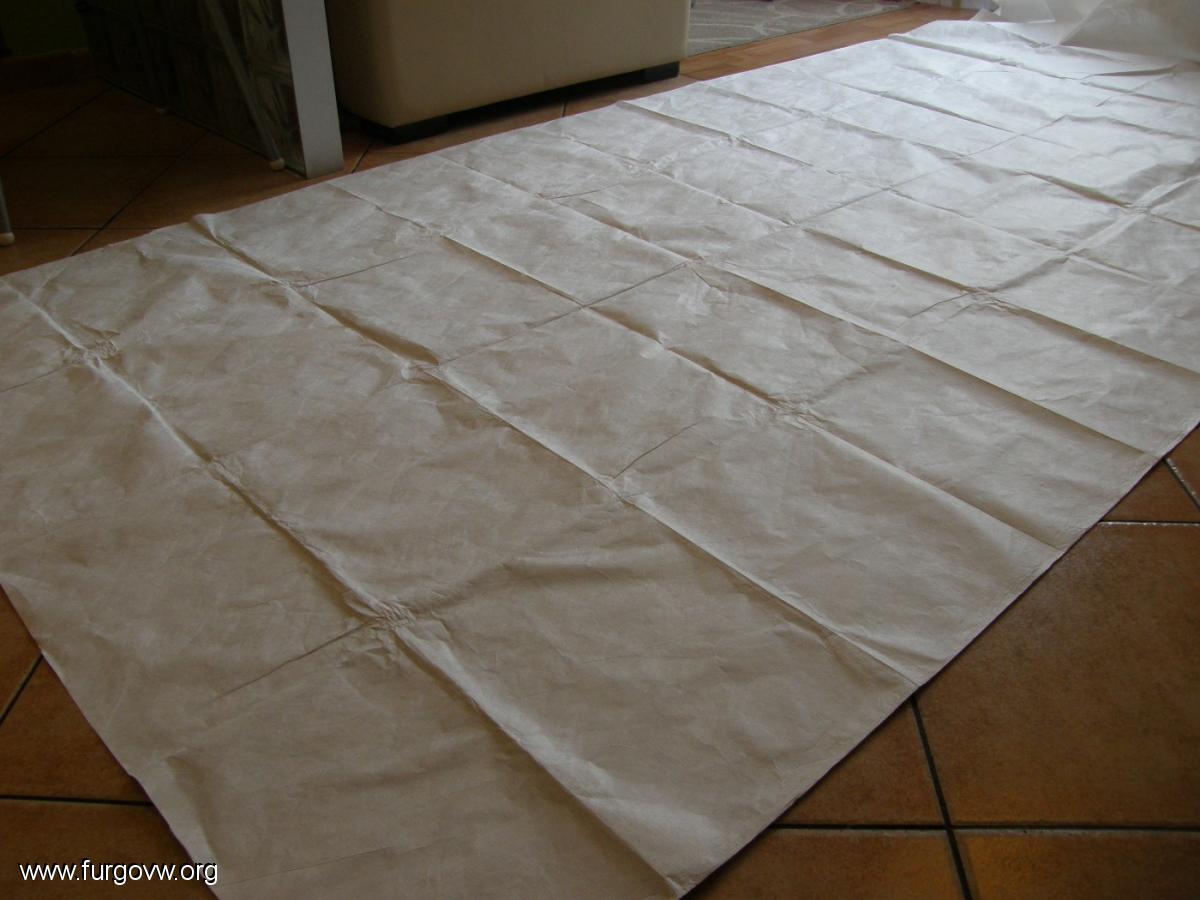

Ahora toca coser las piezas grandes. Las cosi a mano, pero se puede hacer como querais. Ah, para que las piezas no se movieran a la hora de coserlas, las uni primero con cinta de doble cara. La pieza pequeña de los pies, no la cosi, la uni con velcro para poder separarla a la hora de montarla en el techo, pues hay que pasar la tela por detras de todo el mecanismo de levantarlo.

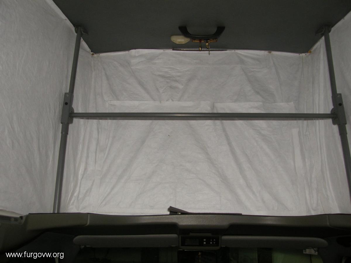

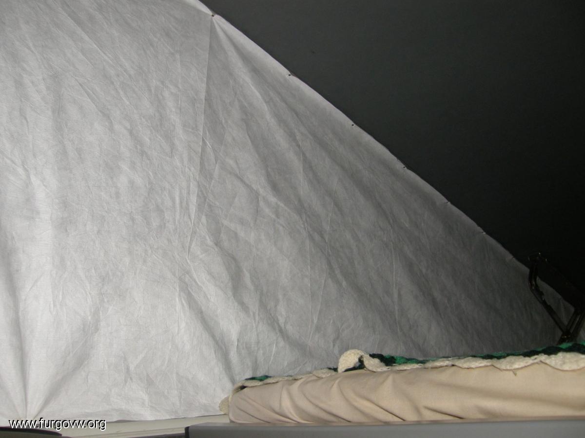

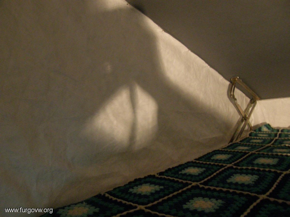

Y si todo ha salido bien, nos tiene que encajar a la perfeccion en el techo.

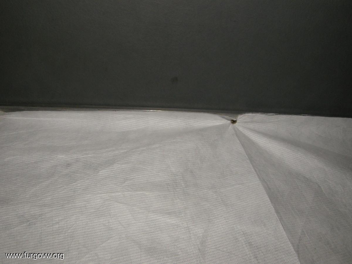

Aprovechando la tornilleria del techo, sacamos un tornillo, ponemos la tela y volvemos a poner el tornillo. Y asi en todos los tornillos.

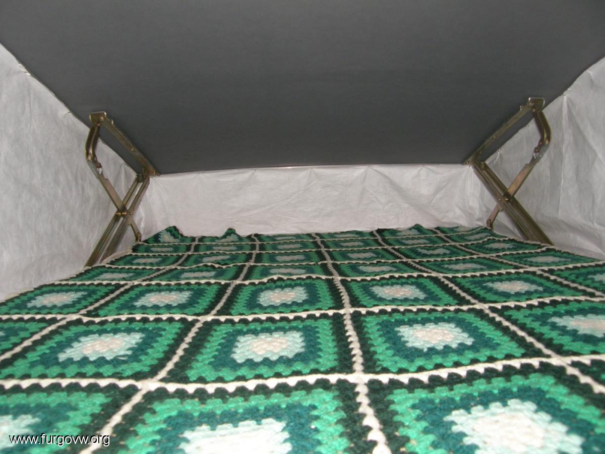

Y asi es como me ha quedado:

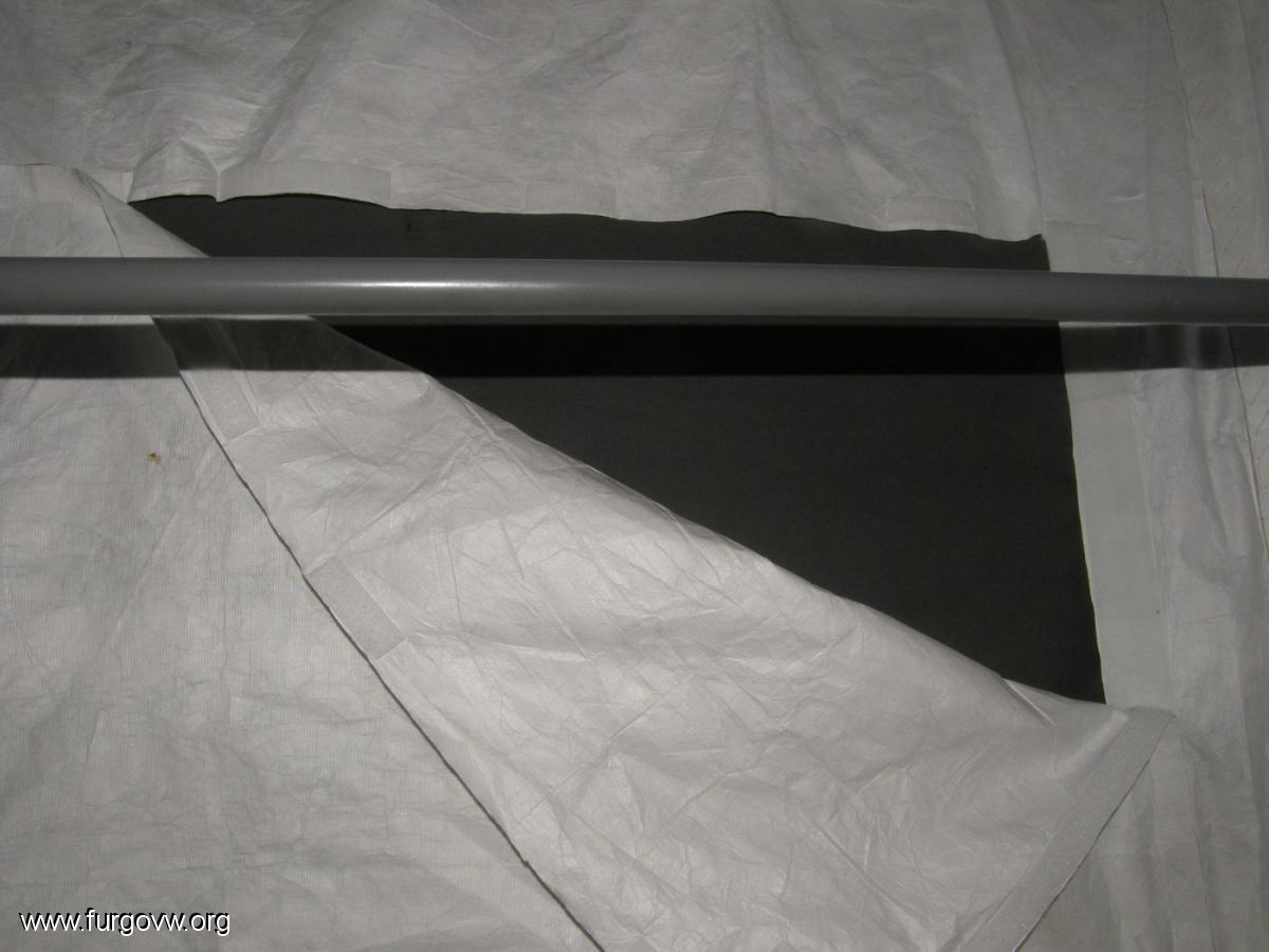

detalle de la ventana, se abren los velcros y ya tenemos acceso a la cremallera para abrirla.
Espero que os sirva. En un dia se puede hacer, yo lo hice en dos tardes.

Enero 19, 2013, 01:34:17 am #3 Ultima modificación: Enero 19, 2013, 02:21:20 am por Pepo46
Aun no lo he probado, y eso que ayer dormimos en Barruera, pero como solo eramos 2 no levante el techo. Lo probare en un par de semanas en la furgoaventura y ya actualizare el post. Pero la cosa promete, ya que cuando lo estaba atornillando al techo note que alli arriba hacia calor, cuando un rato antes no la hacia. Lo puse anteayer por la tarde, y tal como acabe nos fuimos pa pistas.
