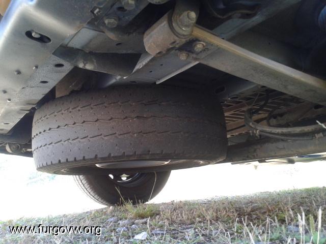

Está muy buena esa Opel, me gusta el color de la madera que usaste. En el paragolpes delantero tenía pensado hacer esa parte blanca pero pegandole vinilo, en la tuya parece que está pintado.
La rueda auxiliar seguro no la puedo poner abajo porque la uso para trabajar llevando funcionarios municipales  voy a barrios nuevos con calles de tierra y lo más probable es que quede en uno de esos cráteres que hay. Tampoco quiero llenar de agujeros la puerta trasera para poner un soporte, lo que estaba pensando es si se puede sacar el tambor de la cerradura del porton trasero y en ese mismo agujero atornillar el soporte total tiene cierre centralizado a distancia. Saludos.
klaustere6820@gmail.com
la defensala pinte aplicando laca para que agarre la pintura,lleva dos años y aguanta bien y la rueda qeda asi,al ras del eje pero si callejeas muxo tienes que tener cuidado al dar patras
