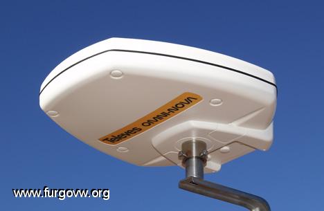

Hola, estoy pensando en cambiar mi antena omnidireccional por una Omninova de Televes y me gustaría saber si alguno de vosotros lleva esta antena y que puede decirme sobre ella.
La que tengo ahora (no recuerdo la marca) pensaba que iba bien, pero he visto ACs aparcadas al lado mio viendo perfectamente la TV y yo no pillaba nada, así que me gustaría mejorar la furgo en ese aspecto.
La antena en cuestion es esta:
Un articulo:
Televés presenta Omni-Nova, una antena para la recepción de la TDT en vehículos en movimiento
Publicada el Miércoles 28 de Octubre 2009 00:00
Seccion : Equipos de recepción, TDT, TV móvil, Tecnología
Los ingenieros de Televes han desarrollado una antena capaz de garantizar una recepción estable de la señal de la televisión digital terrestre (TDT) en vehículos en movimiento. El resultado es la Omninova, un equipo compacto, versátil y fiable, fabricado con materiales de alta resistencia a la intemperie. Se trata de una antena omnidireccional equipada con tres amplificadores, uno para cada banda (FM, BI-BIII y UHF), que evita interferencias y minimiza los efectos de modulación cruzada. También está dotada de filtros rechazadores de señales ajenas a la señal de TV y, en especial, de las bandas de telecomunicaciones marinas. La Omninova dispone también de salidas independientes para radio y televisión, y está fabricada con materiales de alta resistencia al salitre, la humedad y la intemperie en general y encerrada en una carcasa totalmente estanca.
Sacado de aquí:
http://www.sateliteinfos.com/actu/tp.asp/tp/18239/televes-presenta-omni-nova-una-antena-para-la-recepcion-de-la-tdt.html
Y aquí están las características técnicas aunque a ese precio no la pienso comprar (algunos flipan):
http://www.dieltron.com/144401-antena-omninova-boss-caravana-televes.html
El mejor precio que he encontrado... en el resto de sitios web no bajaba de 200 y pico €...
http://www.televoz.org/index.php?route=product/product&path=64_228_122&product_id=17008
Bueno, a ver si alguien puede aportar su experiencia.... :)

Yo LLevo la televes en el camion, me la recomendo un compi, y de momento estoy contento, antes tenia esta que es la que mas suele verse en camion http://www.mundicamion.com/php/pop_up.php?idProducte=2074&apartat=&familia=&subfamilia=&marca=&model=&imageGrup= en zonas de edificios o lejos de repetidores perdia señal apartede que  se me quemo el receptor.
La televes llevo 3 meses y no me puedo quejar, es una inversion dependiendo el uso que le des

la vas a usar en movimiento, como dice el articulo?
si no lo vas a hacer, sinceramente no me iria a una antena omnidireccional, sino a una directiva.
ten en cuenta q para ver la tele necesitas una señal de calidad, es decir, que la señal sea cuanto mas intensa que el ruido, mejor. ahora piensa que la señal te vendra de un punto concreto ( repetidor, supongamos, aunque puede ser un edificio que refleje...). y que el ruido te vendra de todos los demas sitios. si pones una directiva dirigida hacia donde esta la señal, te quitaras mucho ruido, subiendo la relacion señal-ruido, y por tanto viendo mejor la tele.
los coches llevan antenas omni para la radio, porque son moviles y giran. pero si quisieras instalar una antena en tu casa, la apuntarias al repetidor no? pues eso.
ya pa terminar la chapa: la ganancia de una antena es su directividad; mas directiva, mas ganancia. el termino ganancia es autoexplicativo...

Si, me gustaría poder usarla en movimiento, y aunque se que son mejores las directivas (que no se pueden usar en movimiento), me parece un rollo tener que estar orientandola cada vez que quiera ver la tele. Eso esta bien para una caravana o una autocaravana que pase mucho tiempo en un sitio parado, pero con mi camper, raro es si paso medio día en el mismo sitio excepto algunas ocasiones, con lo que me resultaría pesado pesado tener que estar orientando a cada parada si quiero ver la tdt.
Ademas paso de agujerear la furgo para poner un mastil, y el soporte de mi actual omnidireccional no tiene acceso facil para poder orientar una direccional.... por eso me decanto por la omnidireccionales, sabiendo que son inferiores en eficacia respecto a la direccionales asumo su inferioridad a cambio de su comodidad.

si es para movimiento te vendrá mejor una omni, claro.
Para cuando estés parado, hay antenas directivas que no ocupan mucho, y no necesitas un mástil. Pero si ya tienes la omni y te funciona, pues genial.
Una cosa sólo: si vas a cambiar una omni por otra, puede que te vaya mejor, pero es muy difícil de garantizar, salvo que la antigua sea muy mala, o esté escacharrada. Al final las omni tienen todas una ganancia parecida, pues si no, no serían omnis, sino directivas. Otra cosa es que te vengan calificadas con más dB de ganancia debido a un amplificador interno, pero si hay mucho ruido te da igual, pues los amplificadores amplifican todo (señal y ruido) por igual.
Y dale importancia a la instalación del cable, y a los conectores que estén bien montados.
suerte y nos cuentas qué tal te funciona todo al final ; )

Yo la tengo hace ya tres años, tengo una Marco Polo y la monto y desmonto cada vez, la ubico en el porta bicis, tengo un mastil de esos telescopicos de aluminio que usan los pintores para pintar con rodillo, me sube casi metro y algo desde el techo de la furgo. La verdad es que incluso en el Algarve me coje todas las emisoras españolas y en sitios donde no funcionan las antenas convencionales, esta pilla emisoras a tope.
La recomiendo 100%.
