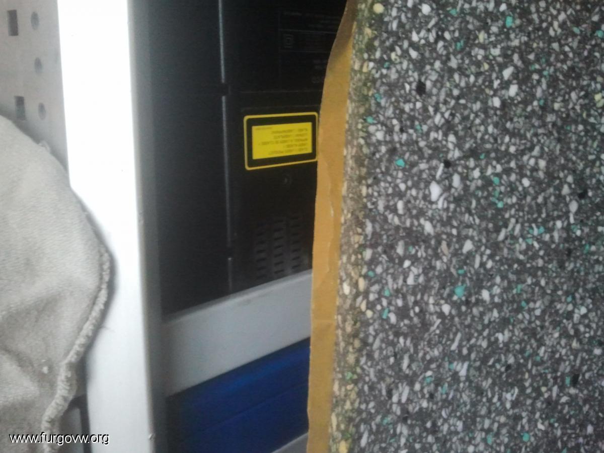

qe opinais de esto..10€\m2...mirar en mi galeria qe se encogen al meterlas... ??? ???

El coporen es tengo yo una plancha y la he usado para rellenar algun hueco tras los paneles, para quitar algo. de ruidos.
