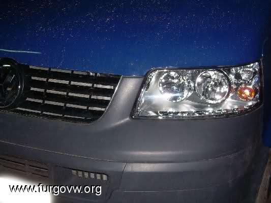

Ya por fin lo he puesto me ha llevado un buen curro,a ti tambien,verdad?,ahora se que tornillo va a cada sitio.
A en la foto me pones que las largas van al numero 1,en la mia por lo menos van en el 9 que son las largas,cable color blanco,que me he vuelto mono hasta que lo he descubierto,por lo demas gracias que me ha servido de mucho  .palmas.

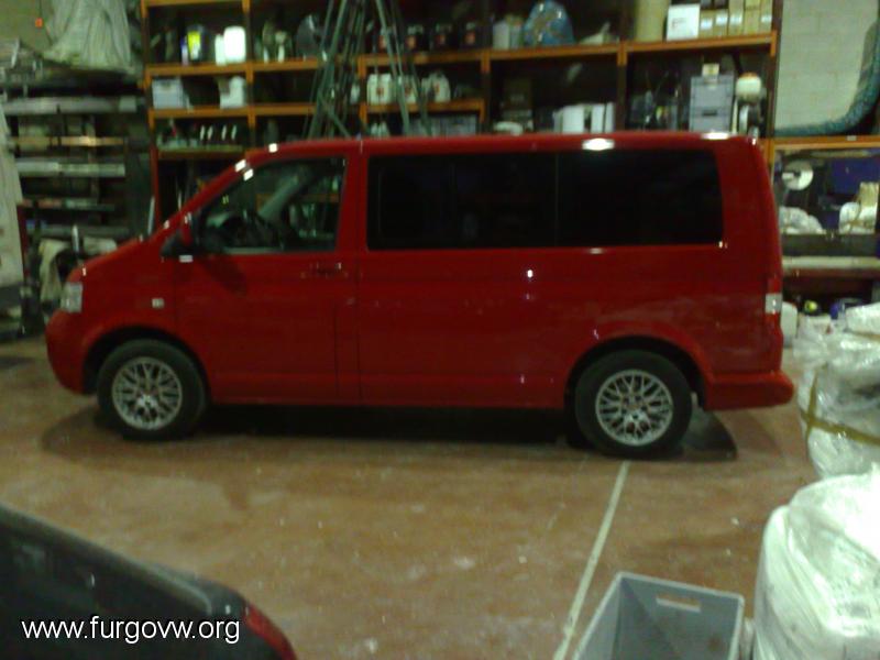

Vaya curro que te has pegao, parece una multivan!
La verdad es que el cambio es espectacular. No has tenido problemas con la pintura de espejos  y parachoques?? Hay que hacer algo especial o sólo imprimacion y pintar? Por lo que he leído por ahí los chapistas no recomiendan pintar estas defensas de plástico porque desconcha fácilemnte la pintura.

hola, pero en todos los parachoques pasa lo mismo una capa de inprimacion y seguro que te duran mas. Ya estoy com los muebles mañana pongo las fotos  y de las llantas que le puse al final hala furgo

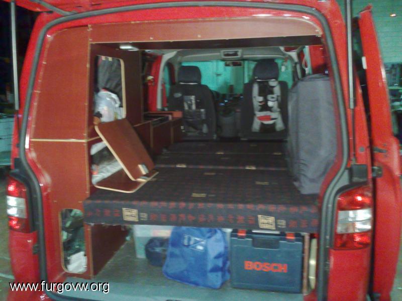

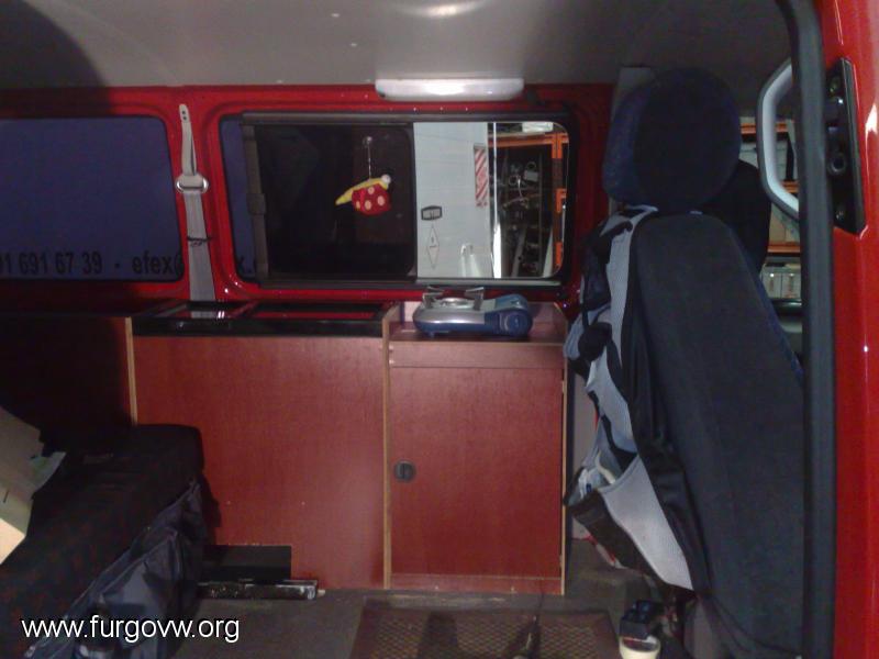

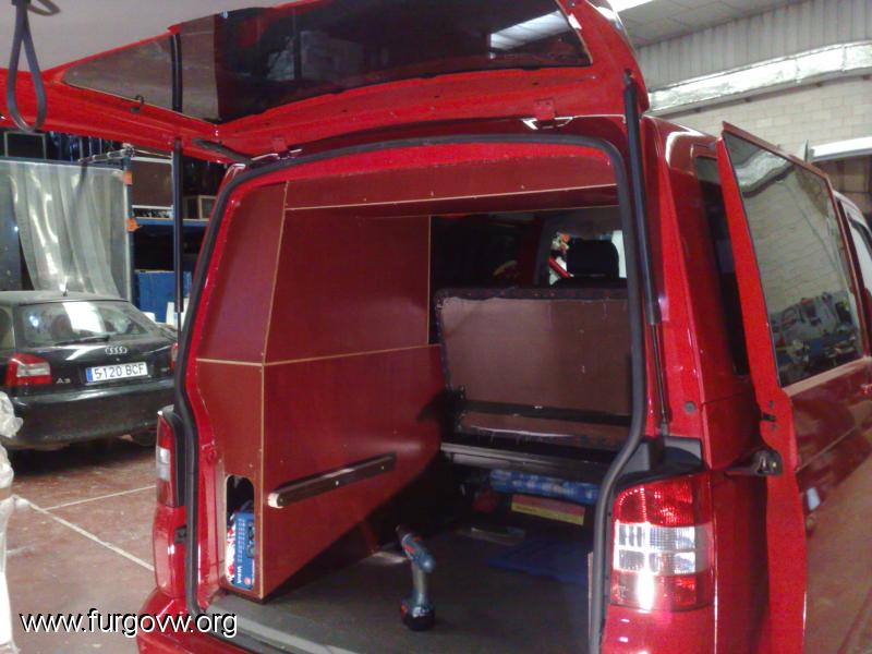

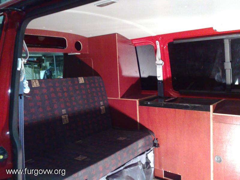

bueno ya tengo casi terminada la segunda fase esto son los resultados
y esta la furgo com las llantas bbs de bmw

muy buena tio!!!vaya cambio!!!!k estilo!!!te esta kedando de lujo, ya solo te keda rematar!!!
oye komo has hexo lo del asiento?lo homologas?te lo has hexo tu partiendo del armazon?
ANIMO
eldorado camper
el asiento lo fabrique yo y en mi anterior t4 tanbien y no pusieron pegas

Una gran furgo MISTER T4-t5,y me gusta todabia mas con las defensas pintadas y con los focos de doble obtica
Con respecto a los 86cv,con apretarles el tornillo de la centralita dan 104cv(suficiente,yo tengo una igual).Por cierto ,¿te costo mucho conectar  los focos de doble obtica?
